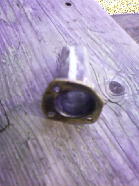

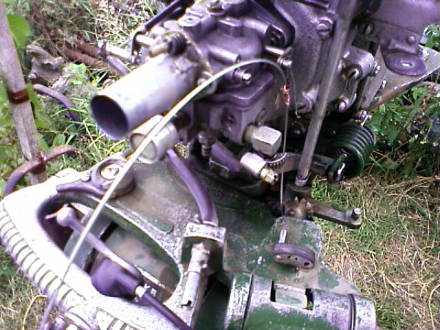

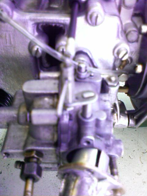

Здравствуйте. Может кому пригодится.
Лодку до водоема транспортирую на прицепе, при этом под капотом собирается много пыли. Когда мотор заводится, эта пыль от вибрации подымается и попадает в карбюратор.

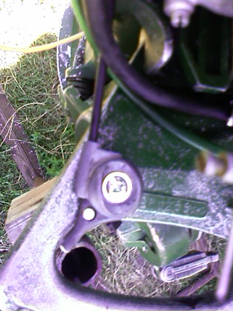

Сделал переходник для подключения воздушного фильтра к КЛМ 100, и заодно отдельный механизм управления воздушной заслонкой. На фото все видно, однако до дам немного текста.
Снял штатный привод управления воздушной заслонкой, и теперь управляю с помощью рычага от мотоцикла. Кстати если есть необходимость заглушить двигатель, просто закрываю воздушную заслонку, не загоняя опережение в +.

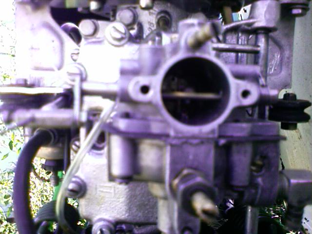

Симметрично отверстию с резьбой М4, в которое вкручивался болт механизма воздушной заслонки, с левой стороны просверлил отверстие 3,2 мм и нарезал в нем резьбу М4.
Вырубил паронитовую прокладку входа карбюратора (для шаблона) и по ней сделал треугольную шайбу с латуни толщиной 2,5 мм.
С оцинкованной бляхи 0,5мм сделал втулку длиной 30 мм в карбюратор, для центрирования переходника во время изготовления, на фото она с прорезью.
С оцинкованной бляхи 0,5мм сделал заготовку для трубки переходника, диаметром 23мм (с на хлёстом для пайки), длиной 55 мм.
Вставил направляющую в карбюратор (вход карбюратор желательно намазать маслом, потому что кислота для пайки может попасть в диффузор и немножко разъест алюминий), надел трубку переходника на направляющую, так чтобы она уперлась в стенку карбюратора, надел на трубку латунную шайбу и прикрутил к карбюратору двумя болтами М4. Трубку переходника стянул с верху хомутом на диаметр 22,5 мм. Спаял нахлёст трубки, припаял ее к латунной шайбе, и стик усилил небольшими угольниками с той же бляхи.
Открутил переходник от карбюратора, вынул направляющую (больше для переходника не нужна), карбюратор промыл раствором соды. Прикрутил переходник.
В нижней части капота двигателя над отверстием ручки ГТЖ увеличил отверстие в низ регулятора ХХ (у меня Москва 10) и вывел в это отверстие трубку. Выступает с мотора на 3,5 см.
На переходник одел фильтр от респиратора. На холостых хватает, а при повышении оборотов двигатель душится. Думаю из чего сделать фильтр. Когда сделаю фильтр и надену на переходник выложу фото. Последнее фото есть в теме о зажигании, но добавил здесь, для полноты картины.

Возможно фильтр нулевого сопротивления для мопеда поможет. А так большее разрежение с фильтром получается и больше смеси залетает.
Абсолютно с Вами согласен. Как то о большем разрежении за фильтром не подумал. Казалось что просто воздуха не хватает.
Видел фильтра нулевого сопротивления в продаже. Как они чистят воздух компетентных отзывов не читал. Хотя думаю для движения по воде подойдет, тем более что трубка выходит за корпус мотора, наружу. А при транспортировании трубку можно просто чем то закрывать. Обдумываю следующий фильтр. Взять фильтр от двигателя ВАЗ 2106, разрезать его на 4 части, 1 части должно хватит, для 244 см куб, свернуть в трубку и сделать фильтр по типу автомобильного масляного. Бонус этой конструкции: - фильтр размещается на встречу воздушному потоку при движении. Может получится небольшой, а может и большой наддув.

имхо, проще сделать пробку для перевозки двигателя или чехол на голову пошить. на воде ее вытаскивать/снимать чехол и ходить. этот карб не будет работать с фильтрами и патрубками. имхо. к36 будет. может пришло время сменить карбюратор на мопедовский, предназначенный для использования вместе с фильтром?
нулевики ставят на авто. мажут спец.маслом. чистят воздух нормально.
