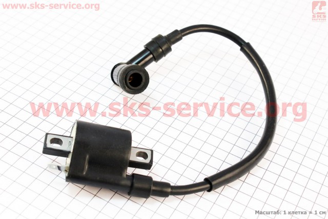

А скутерные пойдут на МБ-3 ???
bombila
01.12.2014
132
Камень-на-Оби
Викинг 340 LS, Хантер 320 ЛКА
Москва-М,-12,5,Zongshen 9,9
У меня вот такие работают.
Юрий штиль
03.05.2013
476
24
Енисейск
Уфимка 22, Смарт SMK-310 LE
Ветер 8, Москва М.
Да, у товарища такие работают. Китайские, маленькие, с зеленой и черной клеммами.
Такую сегодня видел в магазе, хотел купить, но не взял, не уверен был что подойдет, и не было пары, только одна.
