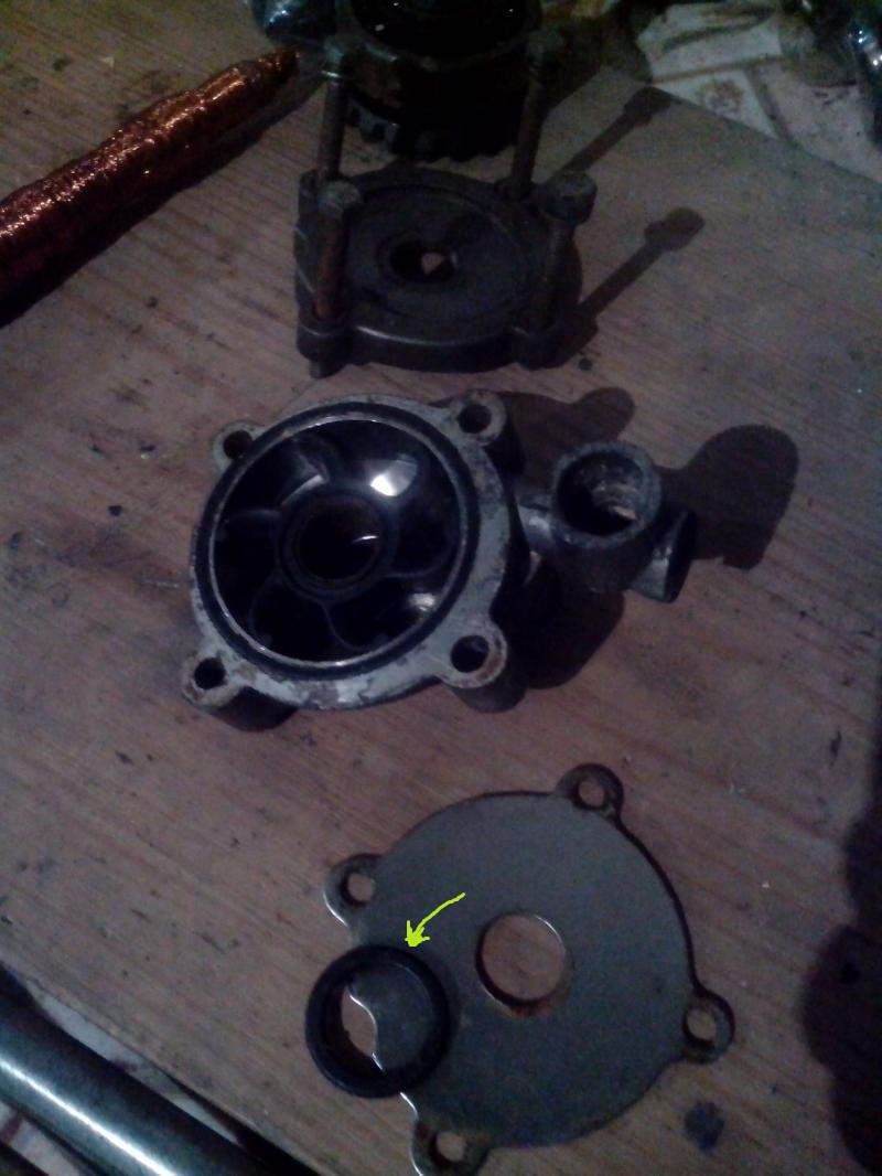

Вроде зеркала помп разделяет, тут же должна быть и большего диаметра.

Виталий
Адмирал 320
Москва, Москва 12,5х4, Нептун 23, Тохацу 9,9
Как лежит на фото- так и стоит, а сверху крышка с четырьмя болтами.
