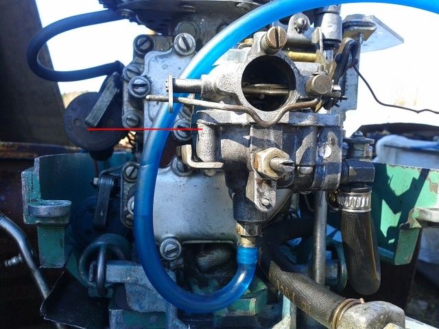

Вот так уровень проверял на работающем моторе, оказался ниже чем если качать грушей, видимо насос не дает такого давления как груша и игла закрывается раньше. Сделал уровень по красной линии.

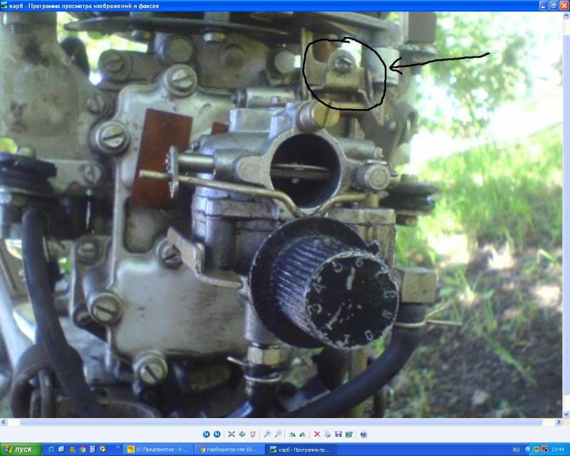

пробуй рассчитать так. максимальный угол 42градуса. за этот период должна полностью открыться заслонка. при 0 и -5град заслонка должна быть закрыта. вот и делай! а уж как оно будет открываться, плавно пропорционально повороту или скачком, как у ветерка, тебе решать. оптимальный вариант покажут натурные испытания. я сделал не плавно но и не ступеньку. нечто среднее. устраивает. на оборотах выше холостых не бубнит от перелива. заслонка немного открыта. выкройка где-то была.

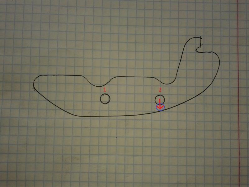

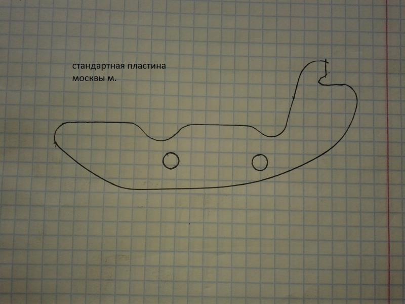

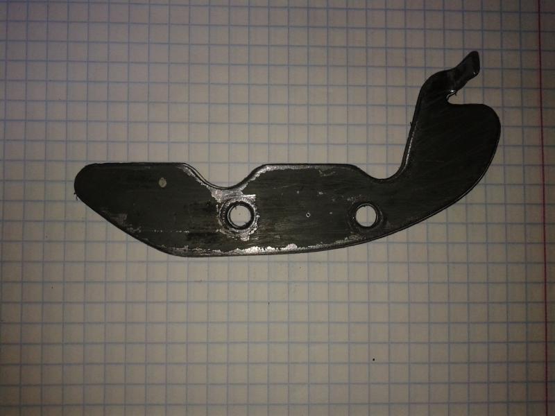

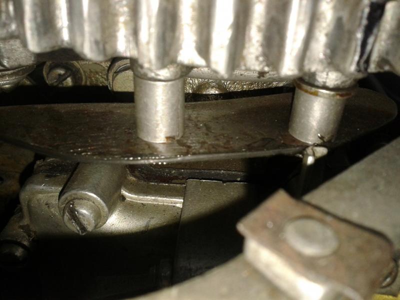

Я изготовил новую, ввиду того что сперва испортил родную, сточил лишнего, потом только понял что можно было и родную подогнать.
А точил потому что в месте уоз 0°-5°, заслонка карба уже была открыта, а надо чтобы только начала открываться.
Фото положения заслонки на движке в момент касания рычага привода карба.
И фото стоковой заслонки моси и эскиз на обычном тетрадном листке, можешь по клеточкам перерисовать себе, или распечатать как нибудь в 100% размер.
На ней первое отверстие сделаешь как есть, а второе сразу не сверли, найдешь точку сверления путем перемещения пластины в момент соответствующий положению магдино в 5° уоз, и касанию рычага привода карба пластины. Сразу же регулируй болтом максимальное открытие заслонки в уоз 39°(сделай упор на магдино), от этого болта зависит и момент начального касания рычага заслонки, пластины на магдино.
Моменты уоз 0°-5°-39° найди моментоскопом и сделай метки на магдино и неподвижных частях двс, чтобы знать где какой угол в моменты полного газа и холостых, от этих меток будешь отталкиваться при сверлении второго отверстия.
Оно уйдет почти на самый край, мне пришлось даже чуть сточить шляпку болта, чтобы он не задевал рычаг карба.
Это моментоскоп на ветерке, его же и к москве прикручивал, на кронштейн стартера.
