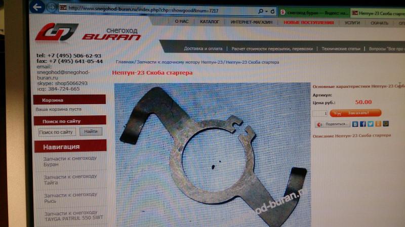

Уважаемые МОКОВОДЫ у кого есть лишняя пластина от стартера которая под низом работает как стопорящая и давит на лепестки. ОБМЕНЯЮ на что то из запцацок или куплю.
Закажи новую на сайте что на фото, из Москвы правда, но почтой отправят.

SkodaVod сказал(а):
А что Москвы с нептуновской одинакова ???

МИЧМАН сказал(а):
SkodaVod сказал(а):
Боюсь что да!
bombila
01.12.2014
132
Камень-на-Оби
Викинг 340 LS, Хантер 320 ЛКА
Москва-М,-12,5,Zongshen 9,9
Поищи у себя в городе,она и на "Вихрях",по ходу та же самая.

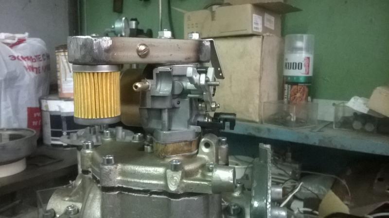

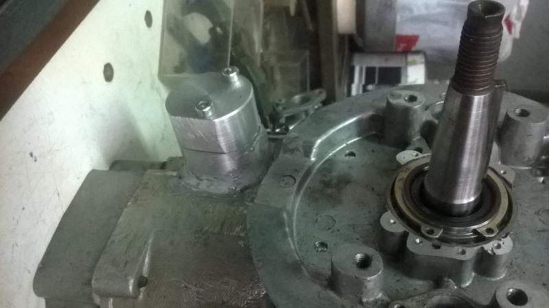

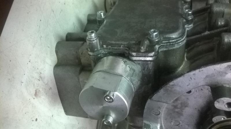

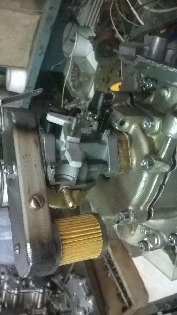

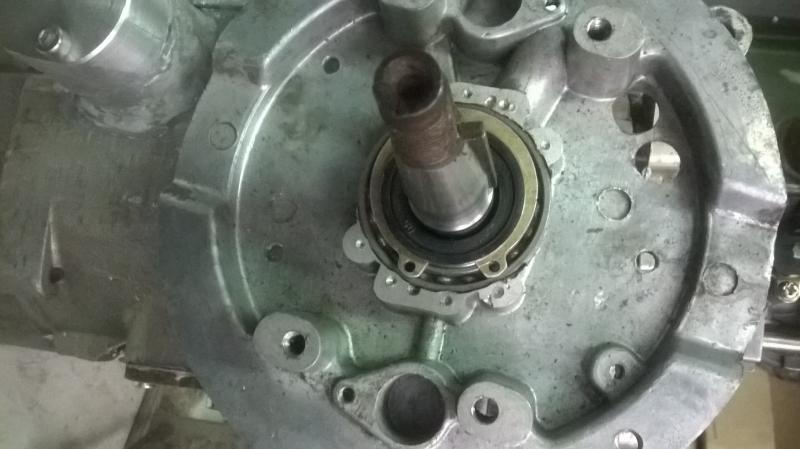

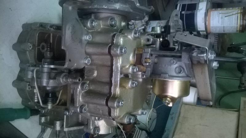

Ремонтирую двигатель, немного фото:
А что за стопорное кольцо на тарелке для зажигания ???

МИЧМАН сказал(а):
Этот стопор держит подшипник и всю поворотную пластину на подшипнике коленвала.

Башка сказал(а):
МИЧМАН сказал(а):
Понял и рассмотрел по внимательней огород конечно нагородили мама не горюй. Карб от чего ??? А воздухан душить мотор не будет ???
Два подшипника запрессованы в поворотную пластину а внутренняя обойма садиться легко на подшипник коленвала (он проточен под подшипник) и стопорится. Я не вижу ни какого огорода. Все и везде так подшипники ставятся. Какб брал для 190 кубиков на двиг Лифан 170 кубовый (вертик. вал) Поставил и двиг стал захлебываться. Теперь поставил на Москву, испытания покажут. По воздуханчику, сам пробовал через него дышать. Вроде дышится легко но если будет душить открутил болтик и снял фильтр. А отверстие куда ставиться фильтр D-28мм.
