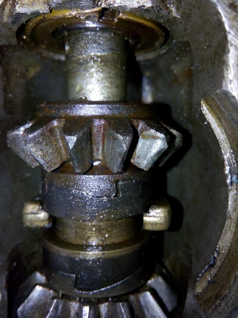

Гочпада, возник вопрос , сопряжение вилка / шестерня переднего хода, проточка на вилке вверх или вниз? Фото попробую сделать проточкой вверх

по другому не вставишь, задняя не включится. проточка - выработка от храповика. вроде толстым концом вниз.

У меня тоже выработка на вилке, ессно со стороны переднего хода, я её перевернул, для полного включения переднего хода сточил торец резьбовой части на 1.3 мм. Всё включается, и вперед и назад. Если перевернуть стоковую вилку задняя включается, недовключается передний ход.

Ок спасибо

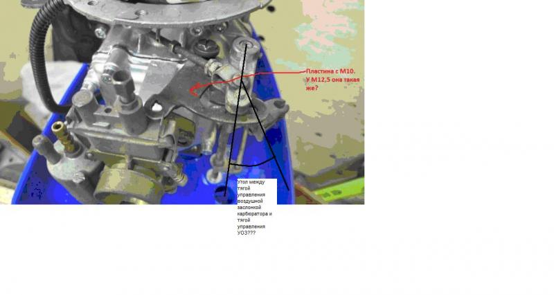

Очередной вопрос?: Какой угол сделать между тягой троса газа и тягой ОУЗ?, на фото моторов форумчан и из интернета однозначного вывода для себя не сделал. И какая роль у коротко паза в тяге УОЗ?

Давай больше информации.
Важен только угол макс.опережения зажигания. Все остальные пофиг.

Вот этот угол нужен или делать паралельно тяге газа (куда трос от заслонки присоединяется)

пластина одинаковая. тяга приделана не правильно. она должна цеплятся за ухо треугольной пластины. отверстие ближе к карбюратору. оно на фото свободное. принцип управления - сначала устанавливается максимально опережение потом открывается заслонка. все видно на видео

Спасибо, на видео все понятно, у себя не правильно сделал, закрепил жестко на валу тягу троса газа, буду переделывать.
