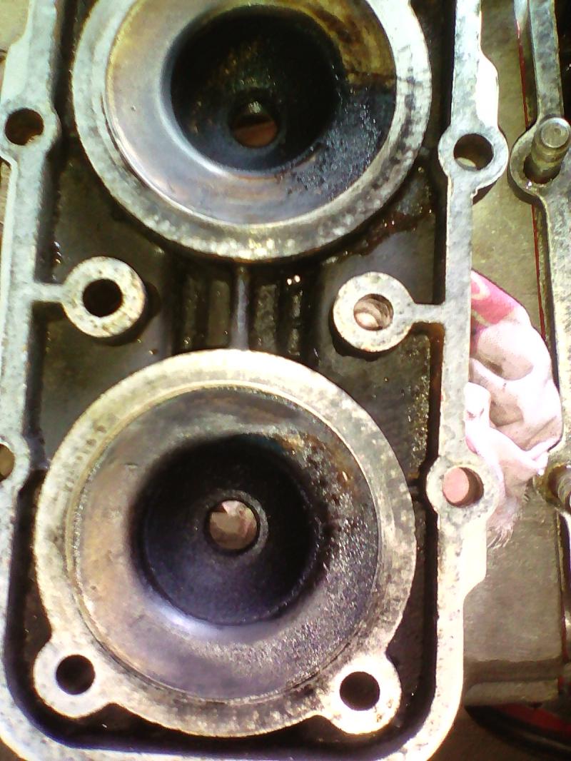

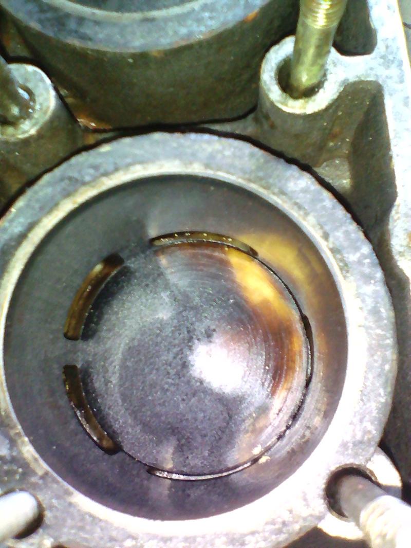

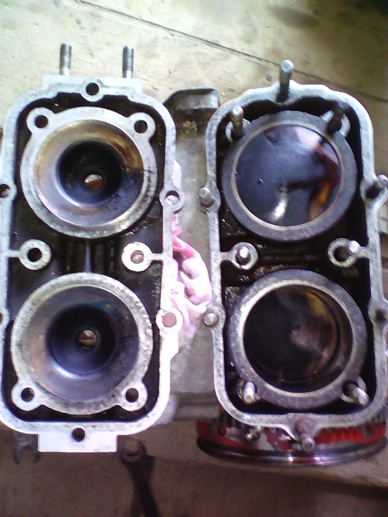

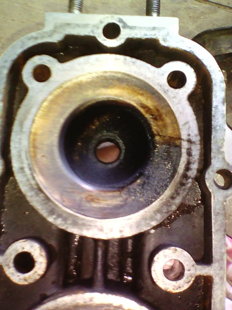

Ходил я кругами вокруг мотора и таки снял башку.. Потер головку на каменючке, наждачкой зачистил блок, прокладку старую использовать не стал (была в запасе еще одна), намазал графиткой прокладку с двух сторон и закрутил гайки на место. Затягивать пока не стал, что-то мне подсказывает, что нужно на камне блок пошоркать. Ведь я вначале прокладку фрезеровал, плоскость была, а тут такая хрень.

Что-то после 1,5 бака слишком нагару много. На гильзах след от окантовки жестяной на прокладке нормальный, а вот на голове пробило. Тут возможен вариант что головку неправильно затягивали, и она немного домиком встала. Тогда как раз получается пробой в сторону середины головки.

Нагар - жесть. На 20 литров бензина 1 литр масла. Наверное по этому))) Подскажите пожалуйста момент затяжки ГБЦ. Протяну с ключиком динамометрическим, может не дотянул в прошлый раз.

Сперва подровняй(подшлифуй),на круге,плите плоскость головки слегка..Боковые уши отверстий,деформируются,загибаются(к поверхности блока) очень не хило..
И если такое на головке есть-то равномерно её протянуть не получится.И динаметриком тем более.

Пошоркал еще вчера писАл же. К камню прилегает равномерно. Теперь хочу равномерно протянуть, а как это сделать не зная момент, я не в курсе. Каждый день головки не тяну и по этому одинаковую затяжку вряд ли сделаю. По маслу - лью минералку лукойл 2т.
Тянуть надо от середины к краям. По моменту затягивания в книжке лучше прочитать. На форуме книжка была точно.
