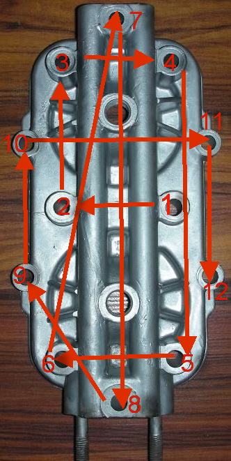

Пошоркал еще вчера писАл же. К камню прилегает равномерно. Теперь хочу равномерно протянуть, а как это сделать не зная момент, я не в курсе. Каждый день головки не тяну и по этому одинаковую затяжку вряд ли сделаю.
Тянуть надо от середины к краям. По моменту затягивания в книжке лучше прочитать. На форуме книжка была точно.
С моментом не замарачивайся, тяни пока не почуствуешь что все. Вобщем если обычная большая трещетка ст. набора, то давлю не сильно, туго пошла значит хватит. И еще, смаж графиткой прокладку, тогда и прокладки хватит на долго и по герметичности лудше не придумаешь.
По протяжке, я делаю так. Нажевил все гейки до конца, потом слегка протягиваю средний ряд, далее ряд выше и ряд что ниже среднего и так далее. Тоесть разглаживаешь протяжкой от середины к верху и низу, и вторым кругом тянешь до конца.
Но как показывает практика, даже когда тянул крест накрест, то таже все прекрасно держит.

Тянул как на фотке. На момент забил - тянул до того момента как перестало тянуться. Использовал рожковый ключ :D
А после того как все протянули, дай время на "усадку" прокладки примерно сутки и еще раз все по той же картинке... В течении "приработки" тоже проверяй протяжку головки. Можно прокладку натереть перед установкой графитом. Если есть графит. Проще снимать при последующем ремонте будет. Только не мазать графитовой смазкой. Это не даст нормального прилегания. Исключительно графитовый порошок.

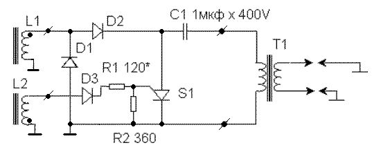

Вот некоторые замечания по неисправностям МБ-2 ... из Ктера и Яхты. Но тиристоры то такие же использовались в этих блоках. Так что в принципе все похоже.
"Набрал в местной мастерской 11 выброшенных магдино, принес их домой и исследовал на самодельном стенде. Вот что получилось: только два из одиннадцати магдино не подавали никаких признаков жизни; сняв с них катушки, я их выкинул.
Остальные девять прекрасно работали на малых и средних оборотах, но при повышении частоты вращения до 3800—4600 об/мин искрообразование нарушалось: опережение зажигания смещалось в сторону более раннего, искра становилась слабой и пропадала совсем. Напрашивался вывод — система стабилизации напряжения, предусмотренная в конструкции магдино, недостаточно эффективна, а тиристоры — отпираются не управляющими импульсами, а повышенным напряжением на анодах (явление само-пробоя).
Чтобы избавиться от этого эффекта, достаточно доработать магдино способом, описанным в «КиЯ» №127. Как показали измерения, «самопробой» тиристоров наступает при напряжении 280—330 В для разных экземпляров магдино (при комнатной температуре). С повышением температуры это напряжение уменьшается до 260 В (самый худший случай). Отсюда вывод: напряжение нужно стабилизировать на уровне не выше 250 В.
Мне кажется напоминает твои симптомы.
Схема стандартного МБ-22

Ага, только принцып работы иной.

Принцип работы тиристора всегда один. А в них вся проблема обычно. Там же все понятно написано.

Один ппинцып или нет, об этом лутше спросить у Танкиста.
Я знаю что МВ2 и МБ22, это обсалютно два разных зажигания, что он в МВ забыл я незнаю а в МБ он отвечает за скачек в опережения, притом если он сдыхает то зажигание неработает вобще. В МВ2, УОЗ чисто механический, значит и тристоры там иные и для других целей.
И я уже писал что система ОДНОКОНАЛЬНАЯ! Если работает на одном, причину нужно искать в железе, а не в проводах, за исключением свечи конечно.
