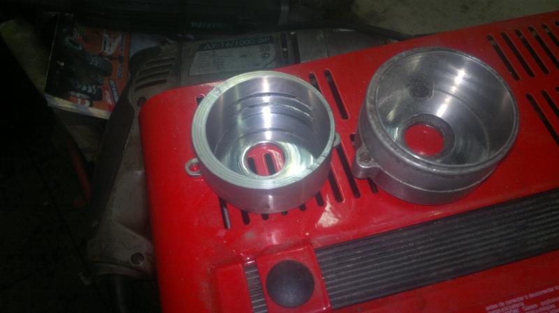

Ну вот видишь как хорошо работает помпа на твоих иномарках, ты о них даже не думаешь. Вот и я решил подумать и сделать как на иномарках, и больше о помпе не думать. Ну если вам нравится мазохизм то продолжайте выдумывать подпор от винта, только весла не забывайте, ими тоже подпор можно делать.

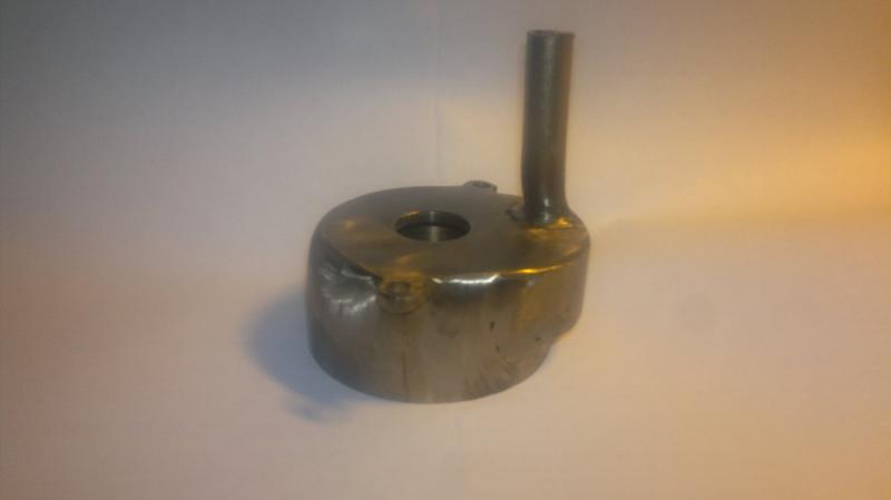

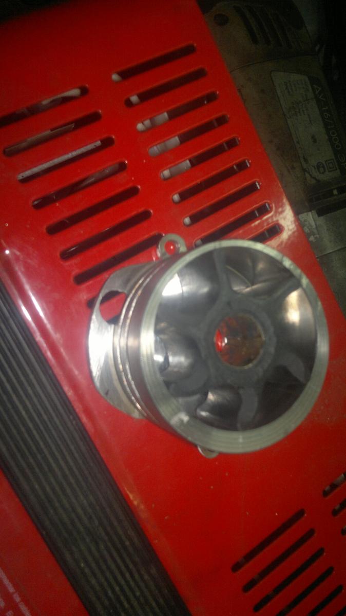

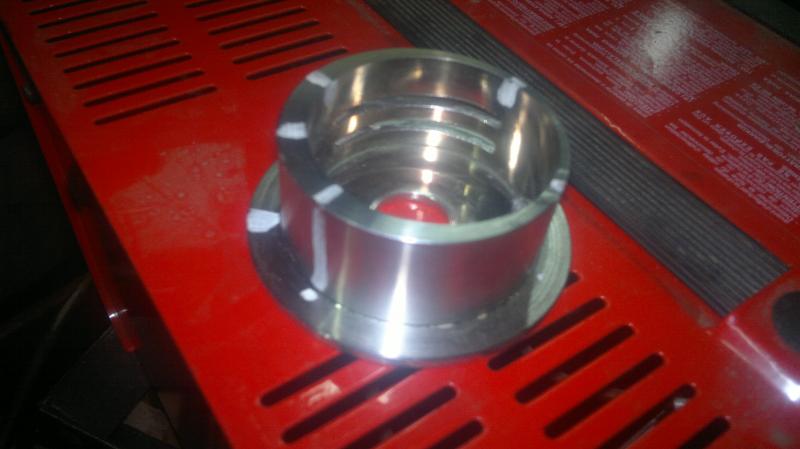

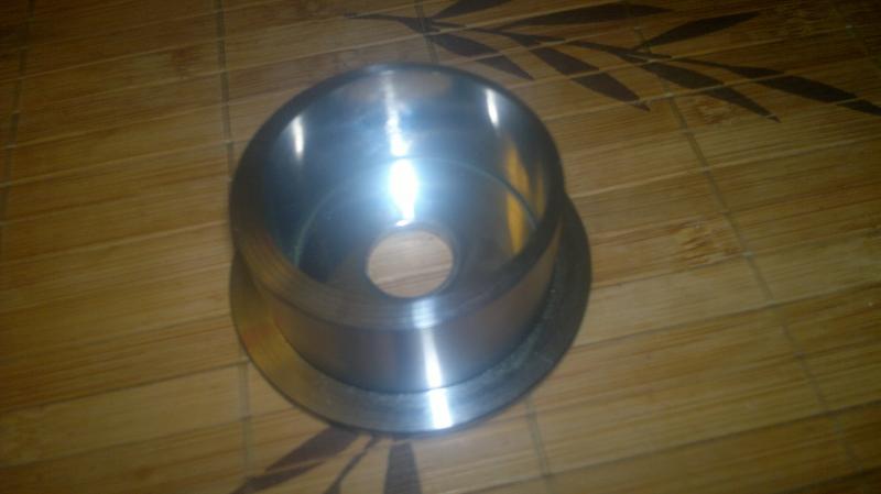

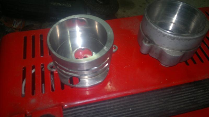

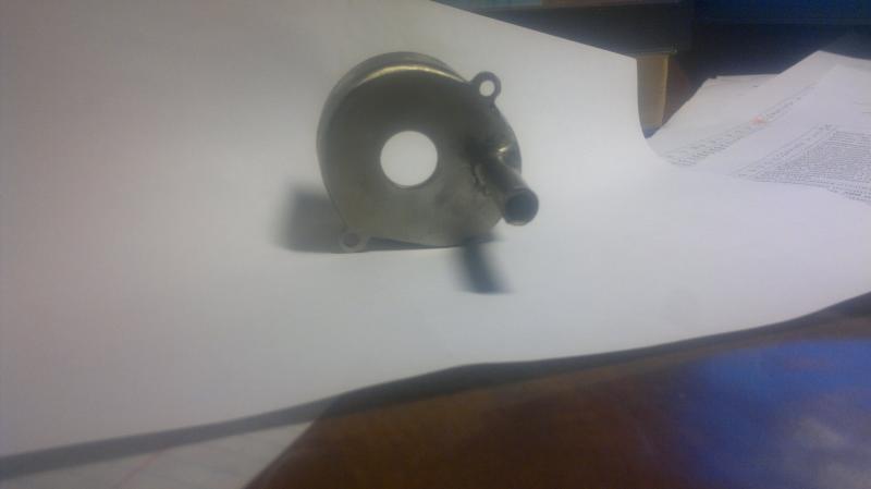

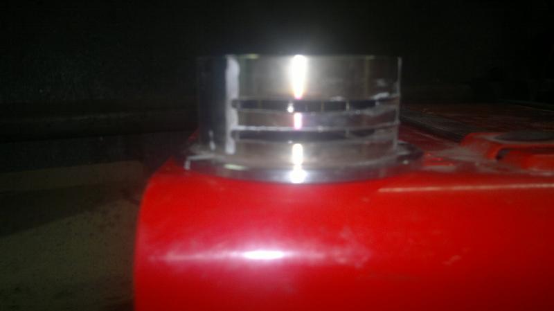

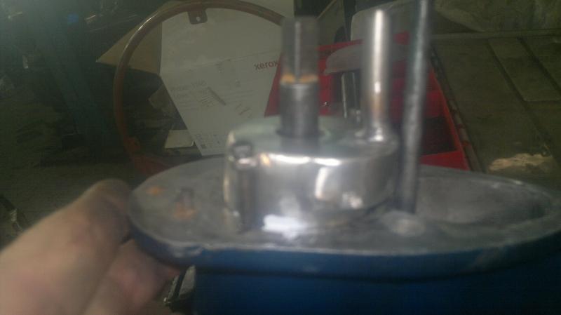

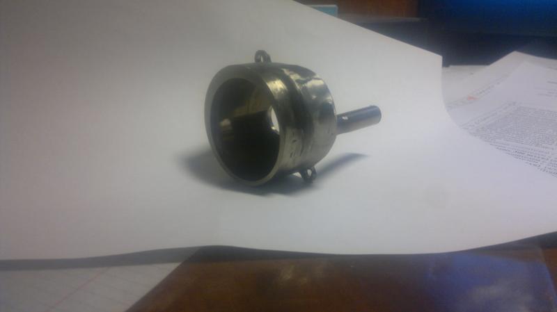

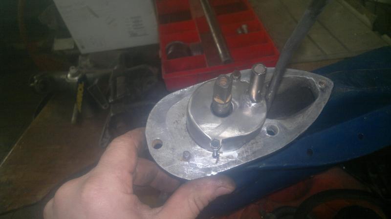

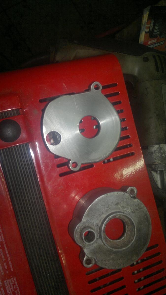

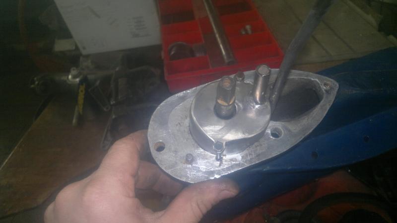

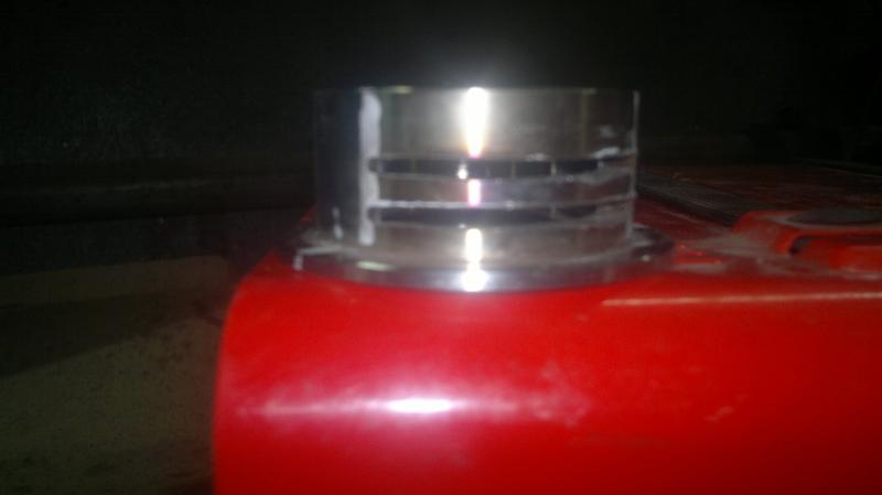

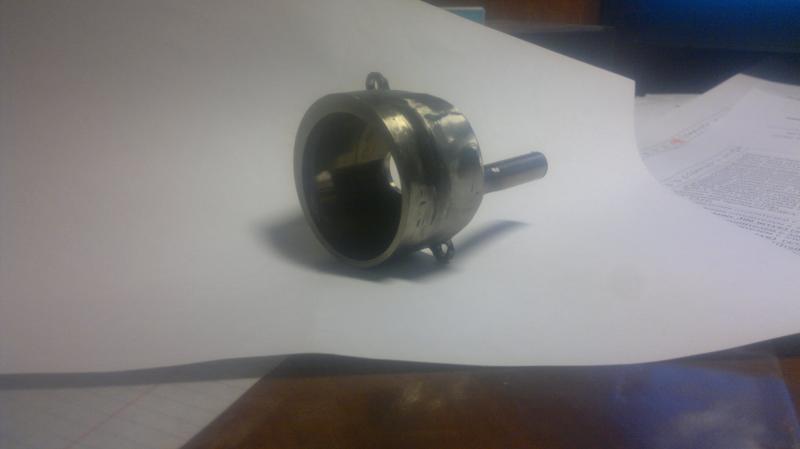

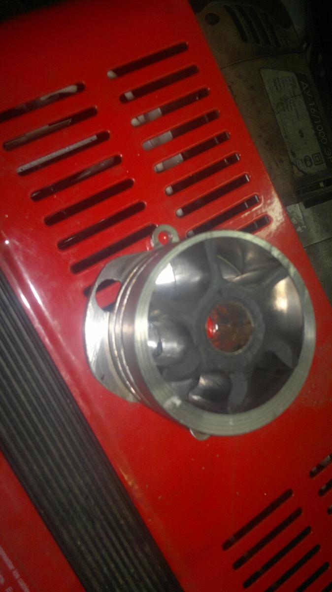

Алексей Telenkov, а можешь показать, расказать про свой вариант помпы на вихря. На сколько ее хватает. Эта та корпус которой ты точил из нержавейки?
1 354
Как понять на сколько хватает? она целиком из нержавейки, что ей будет то? Там рассказывать то не чего. Сделал как помпу глядя на мерковскую, потому что перед глазами была. Из фото весь процес изготовления и задумка понятны. Трубку в ноге мотора укоротить пришлось. видно что эксцентрик больше.

Да, видал раньше на форуме ее в твоих постах. Получается совмещеная помпа, центробежные и сужение лопастей. Робота отличная, но довольно сложная + материал не каждый может найти.
Вот что я думаю, жрать ее булет как обычную помпу, как зеркало, стакан так и крыльчатку, а смысл тогда такой заморочки?
В целом большое спасибо за описание в фотографиях о ходе изготовления.
1 354
А у иномарок жрет? Мы пока на своих иномарках и иномарках друзей не ремонтировали ни одной помпы, моторы у нас не новые. Спорить не буду, тебе конечно видней как работает моя помпа. Уговаривать делать также тоже не хочется, не будет проблемы не будет повода жаловаться на вихрь. Главное не решить проблему, главное общение, правильно?
