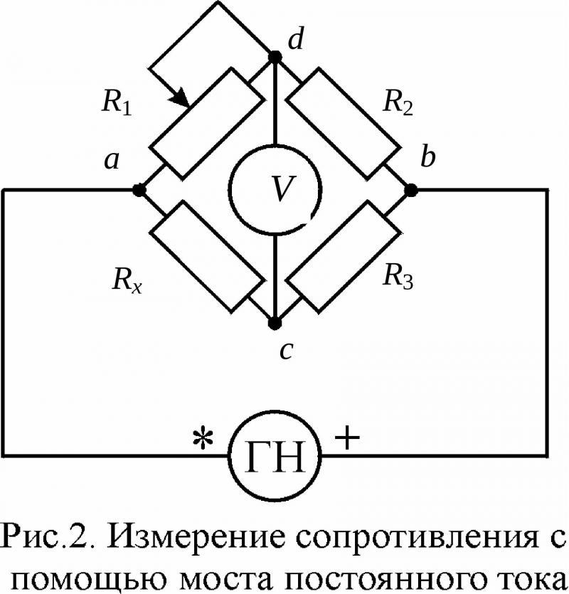

1. На панель указатель. Подобрать вольтметр какой то поприличнее. Мостовая схема включения датчика. Отградуировать прибор по показаниям датчика температуры и шкалу исходя из этого напечатать. Авто приборы и датчики для них не линейны, имеют сдвиг диапазона в район 70 - 110 градусов и точно не покажут сколько у тебя есть на моторе. Мне кажется таких температур ты не достигнешь даже в летнюю жару.

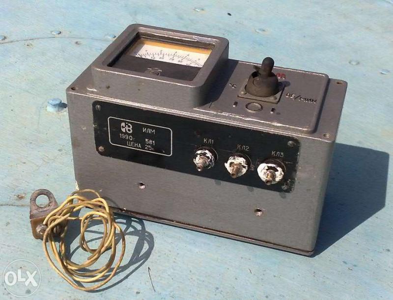

vladimirlugansk
19.07.2016
625
Ахтубинск
intex excursion 2, прогресс-4
mercury t34, вихрь-М

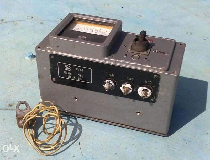

ИЛМ - раритетный жестюган. Мне кажется он больше стендовый. Т.е. в лодке на волне что со стрелкой будет? И тут теряется смысл затеи. Нужно сидеть и на него втыкать. Так проще на контрольку поглядывать. Я в начале писАл - нужно при достижении определенной температуры получить звуковой сигнал можно и световой. Вопроса возникает пока два. Первый - температуру чего нужно мерить? Второй - на каком температурном пороге должен подаваться сигнал? С первым вопросом пока склоняюсь врезать датчик между свечей, а вот со вторым пока не разобрался вообще. Можно принять за рабочую температуру 70-75 градусов но насколько я понял меряют температуру жидкости в канале когда получают такие данные, и датчик на головке будет наверное горячее хотя х.з. тогда можно поставить порог срабатывания где-то градусов 85. Правильно я мыслю?
Да, не современный, но отвечает своему предназначению. Отличная влаго защищенность и виброустойчивость. Что бы не казалось, надо знать и проверять. :)

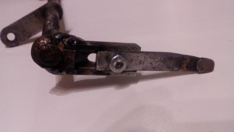

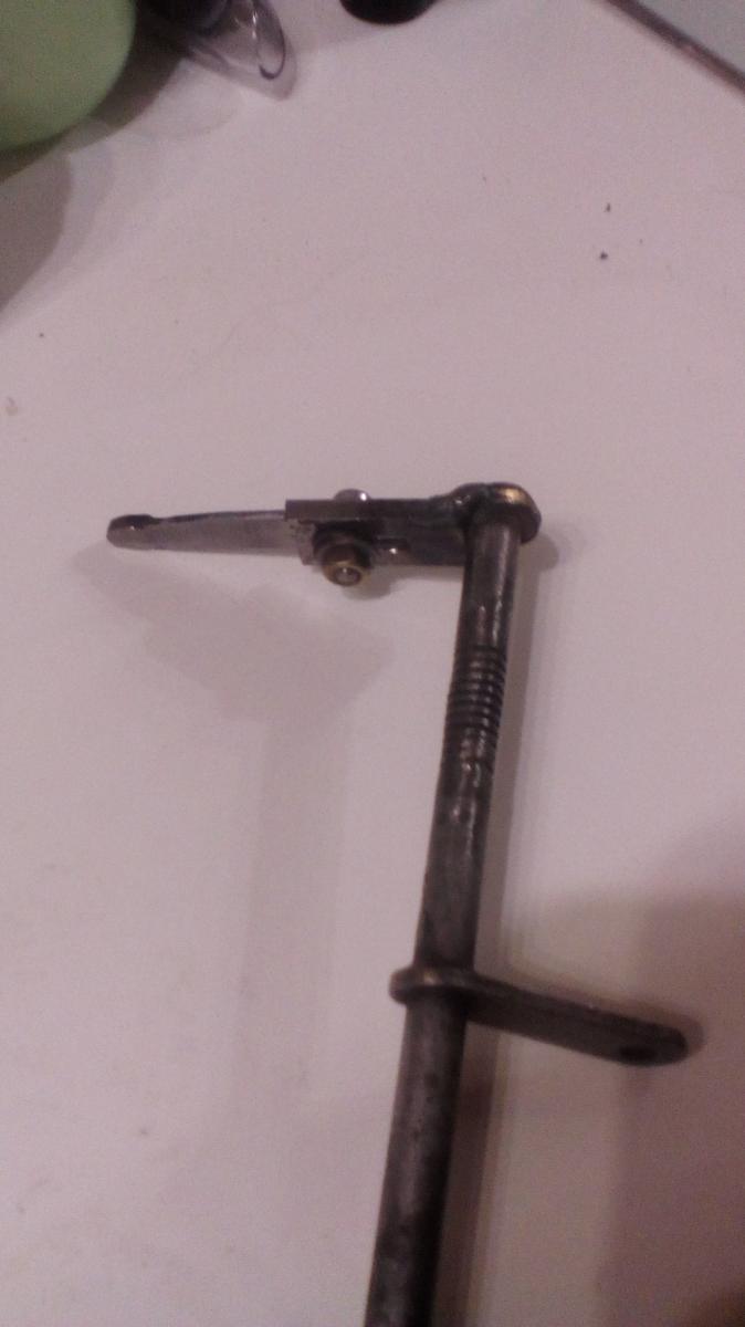

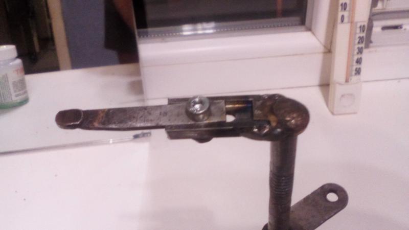

AMX50B
09.09.2013
230
24
Запорожье
Вихрь 25/30/Ветерок 8

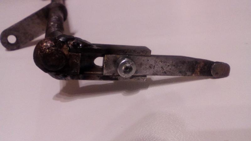

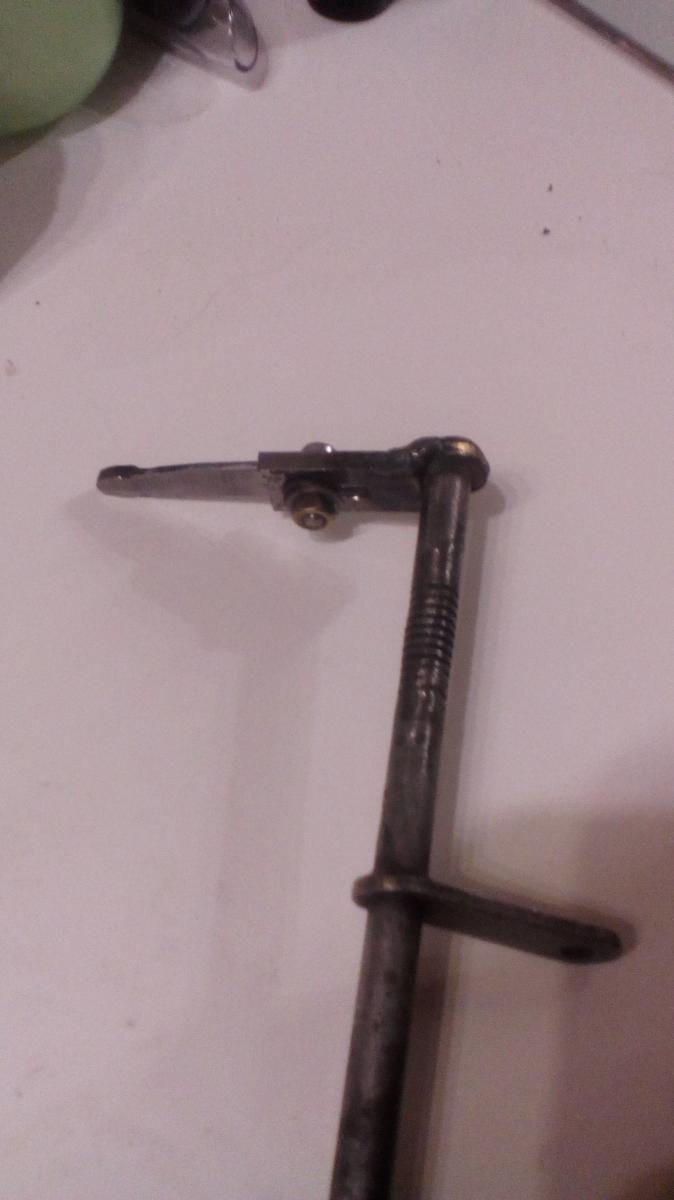

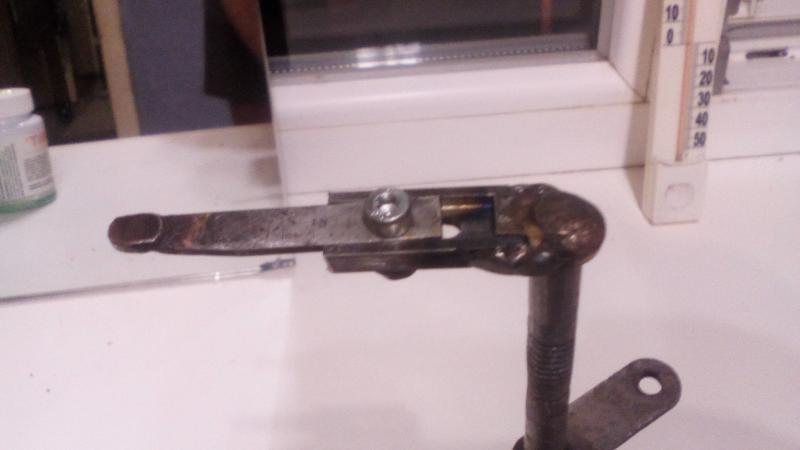

Всем привет. Вот зделал регулируемую тягу, буду пробывать если встанет.
Что эта штука дает?
AMX50B
09.09.2013
230
24
Запорожье
Ну да можно быстро поимать мах мощность и расход уменьчится немного бо на 25 литр горючки на 2.5 км примерно
Насколько ожидается снижение расхода из приведенных цифр так и не понял. Вообще зажигание-то какое стоит? Если контактное, то сильно-то не поможет регулируемая тяга. Если электронное, то смысл еще есть, но лучше всего поставить микропроцессорное, и оставить магнето неподвижным.

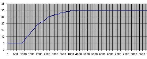

В теме про эл. зажигание от Lapana есть график.
Тут вроде как от 3500 до предельных оборотов разница всего 3 градуса. Думаете как то повлияет?
УОЗ очень хорошо влияет на низких и средних оборотах, особенно для изношенного основания под зажиганием. Конечно у всех на глис на разных оборотах выходит. Но лично я замерял что у меня на 3/4 самый экономичный режим. Причем очень приличная разница от полного газа получается. Можно построить график (провести замеры) отношения скорости и оборотов для своего комплекта Лодка Мотор Винт для разных загрузок и попробовать определить прирост скорости от оборотов. А потом просто выбирать лучший режим в зависимости от загрузки. Ну и самое важное строгая геометрия обводов и полировка винта и редуктора. Про дно лодки не говорю, очень трудоемкое и дорогое занятие... Хотя бы что бы водорослей небыло. :)
Лично на моей лодке дно "размороженное" пузырем, и как не напрягайся, а после какого то предела скорость замирает.
AMX50B
09.09.2013
230
24
Запорожье
Да зажигание электронное вчера выходил залил двенадцать литров прошол 18 км. Осталось 5 литров был.сам пустой винт 300 обороты 4550 мах .
Буду ставить эту тягу пробовать
