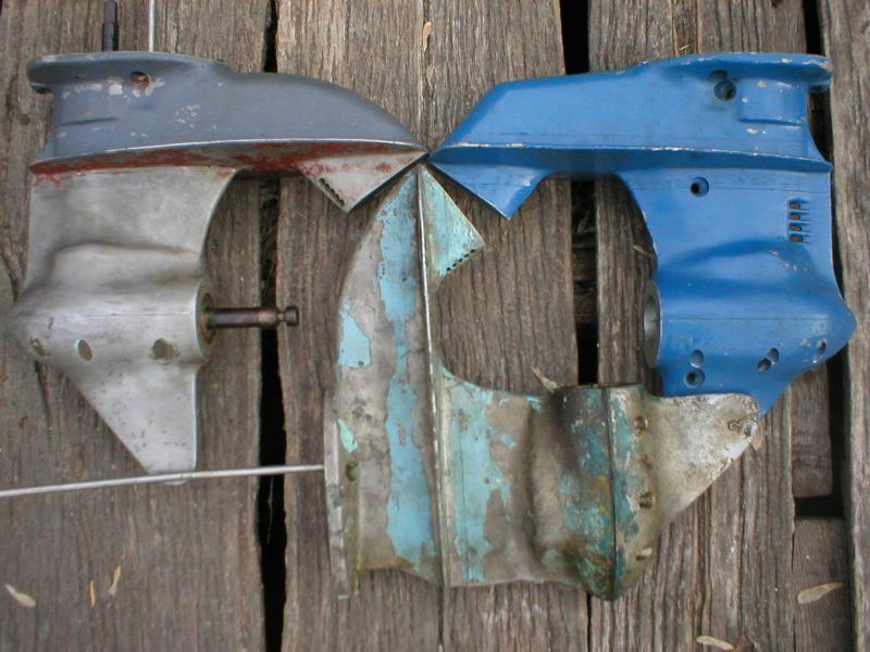

добавлю к предыдущему моему посту:
-.Подрезав хобот,в оставшуюся часть его на передней стороне слева,по центру и справа,насверлив отверстий 20-25 сверлом тройкой под разными углами в заборную трубку(превратив переднею часть хобота в друшлаг),напор воды от помпы будет намного больше штатного правильно собранной помпы(на ходу конечно),и в пару раз производительней чем попытки Теленкова усовершенствовать саму вихрёвскую помпу.

У меня на 30-м Вихре так сделано. Дополнительно еще шторка прикручена чтоб еще больше подпор был от винта. Прям как на ЛМ-1 у которого помпы отродясь не бывало :)
Да,Юрий,ты прав,это делали-эффект хороший,правда сказывалось немного на рулёвке,в сторону могло подтягивать
