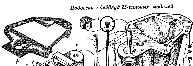

vladimirlugansk сказал(а):
... Завел, затарахтел. Начали прорываться газы в месте соединения поддона с сапогом. прокладе писец, может не затянул, пожет кривое что-то х.з. На этом этапе решил забить на этот вопрос и продолжить обкатку...
Возможно выхлопные газы прорвались в систему охлаждения через уплотнительную резиновую втулку (12) водяной трубки (11). Для надёжного уплотнения высота буртика втулки должна быть больше толщины прокладки.
  • 31,5 КБ Просмотры: 976

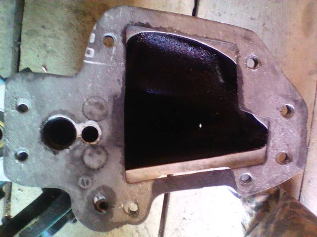

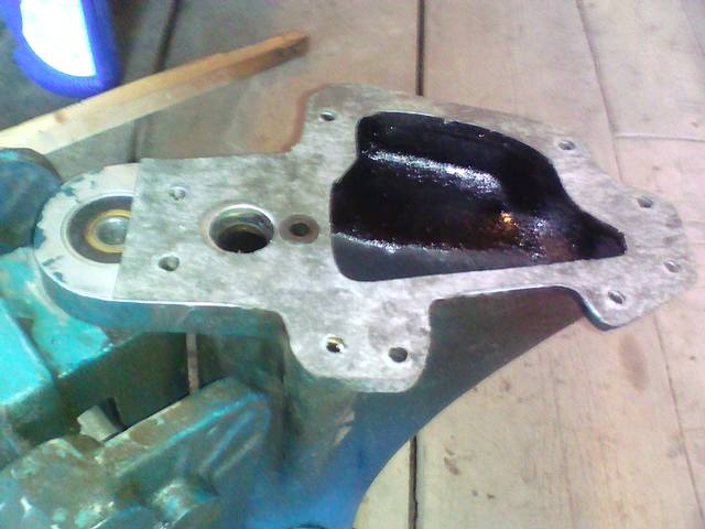

А вот и фотки:
Без комментариев как говорится.
такой был прорыв газов,
кстати по глупости.
Как я не досмотрел не знаю, но факт. Прокладка покупная оказалась не в размере.
Вырубил из листика нормальную в итоге.
