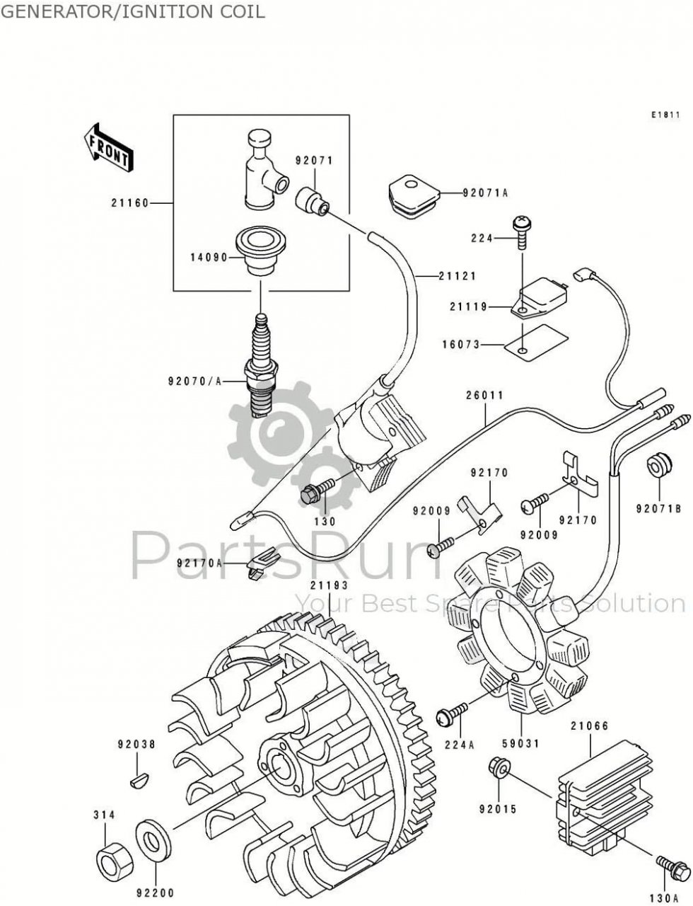

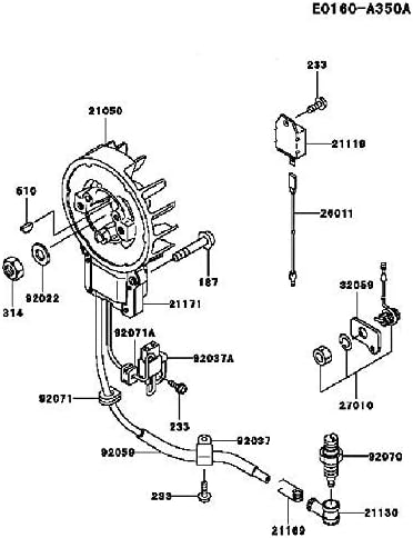

Тут вот с Владимиром Ивановым реверс-инжинирингом конструкцию коммутатора, используемого вместо контактов в контактном зажигании, на днях изучали. Для мелкой Москвы получается искра на пусковых оборотах не очень, но у Вихря вполне может получиться хорошо. Самая основная фишка того коммутатора в том, что он подстраивается сам к максимуму тока в обмотке в момент размыкания цепи и состреливания искры. Для использования ничего лишнего перематывать или паять не надо. Просто откручиваются контакты, отсоединяются конденсаторы, а коммутаторы вместо контактов подсоединяются.
Вот ссылка на сам коммутатор https://www.ozon.ru/product/dlya-kawasaki-m73484-m70114-john-deere-ignitermodul-zazhiganiya-3221523766/?at=WPtNqNzlgiERkkLYSG84qyAS8Wz5rLSoyQ9BphkNojBp
Схему его зарисовали, но самим его делать не рентабельно потому, что в розницу одних только транзисторов рублей на 500 получается, а готовый модуль 400 р стоит.

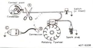

Выведи два провода с первичной обмотки и подключай на них. Один провод на массу. Коммутатор подключается как нагрузка на катушку, без каких либо дополнительных элементов. Если не угадал с фазировкой - поменял местами провода. Дело-то.
Можно просто один провод, который идет на подвижный контакт вывести наружу. А коммутор как надо так и повернуть. Ему разницы нет.

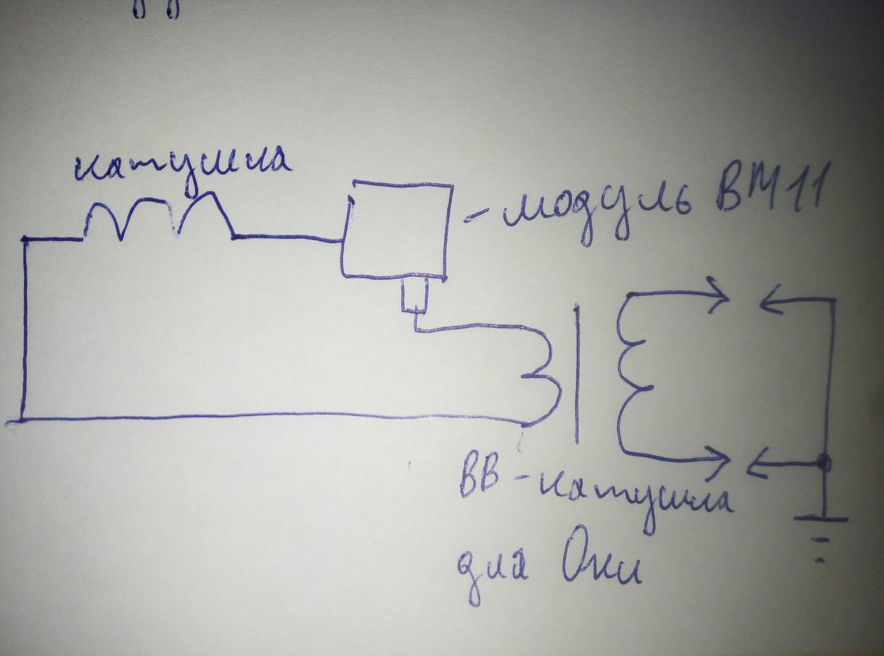

Вот схема для непонятливых.
269402
Зажигание с кодовым названием "абрис" потому что искру всегда в максимуме тока стреляет как по абрису. Если из схемы непонятно что как соединить - значит руки под это не заточены, и лучше обратиться к тем кто понимает. Хотя, проще этой схемы только фонарик с выключателем.
Приношу извинения. Не сразу понял со слов Владимира схему подключения. Она оказалась как раз фонариком. Выкладываю окончательную, сверенную с Владимиром, схему.
269427
Глушилку оставляем там же. Она просто замыкает подмаховичную катушку. По идее проще всего снять кулачки контактов и конденсаторы, а два провода, выходящие из магнето на катушки на глушилку соединить по схеме один напрямую с ВВ-катушкой, а второй через модуль ВМ11 с ВВ-катушкой. Даже паяльник не требуется если обжать клеммы на проводах или по колхозному на скрутках собрать.
269428
на схемах из сети BM11 обычно висит на корпусе.
Георг Ом
01.07.2016
5 942
1 897
Богородск
Потому что в оригинале там магнето типа МЛ-10 как в Ветерках, Москве и Стреле. Возможно так тоже нормально заработает, но я еще не проверял, а Владимир сказал что у него искры не было. Возможно моя предыдущая схема и рабочая, но Владимир на Москве изначально испытывал, а с Вихрем у него не очень. По идее схема должна быть рабочей, но надо отвязывать катушки по отдельности и два отдельных канала ставить. С двумя запараллеленными штатными ТЛМ и одном модулем явно не хватит энергии на пусковых оборотах, а при независимых каналах должно хватать.
