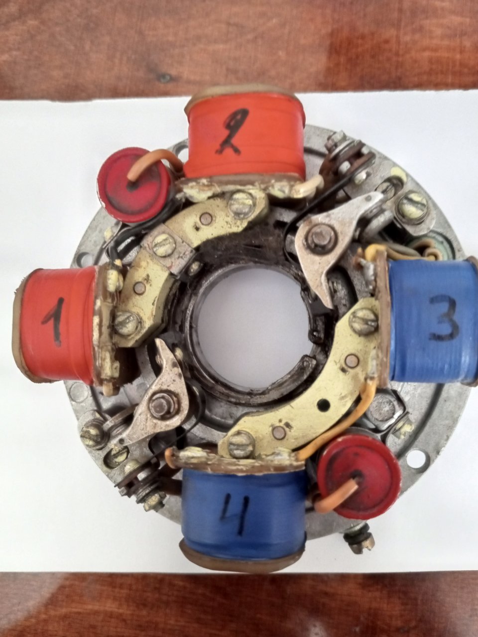

Не сафсем понятна замута,предложенная законодателем электрических законов,с отсоединением одной зарядной подмаховичной катушки и оставлением ее одной...Ведь тогда и падение зарядного тока будет наполовину вроде?...
Боязнь проскакивания второй искры?Так она вроде не будет мешать,ведь катухи раположены под 90гр?...
Так понимать надо,предлагалось убрать(отсоединить) катушку№1,оставляя №2?

Чтобы не думалось проще сделать как я и написал. Чтобы можно было уверенно рекомендовать размыкать катушки подмаховичные и делать независимые каналы надо это попробовать. Пока не попробовал не могу рекомендовать. Даже вижу возможную проблему в том, что обе катушки на одном магнитопроводе, и оба канала друг на друга влияют, а искра все равно одновременно в обоих каналах стреляет. Так что проще один канал и одна катушка как на мб-22, но только ВВ-катушка от Оки.

Можно рассмотреть еще один вариант...
Это поменять катушки 1 и 4 местами,оставив их родное парное подключение.
И использовать как двухканалку с родными тлм.или с одной газелевской,но лучче от автомобиля "киа".

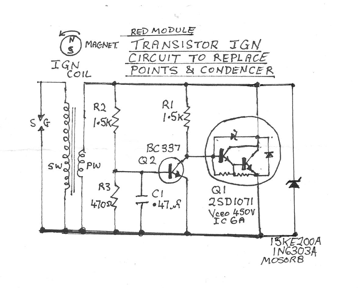

да... не думал что есть такое устройство, готовое заменить контакты контактного магнето (или магдино?). помнится был для классики сонарик - ставишь его вместо контактов и он по прерыванию луча гранями вала, которые размыкают кулачки, управляет трензистором, коммутирующим катушку. а тут целая вычислительна машина, определяющая изменение тока... электронный абрис... фантастика.
На самом деле тут все аналогово работает, но вот конкретное исполнение шедеврально сделано. Надежно достаточно и весьма просто. Все только на транзисторах с резисторами и 1 конденсатор для нахождения пика тока.

9 953
1 471
Это придумали в Меркури. Тандерболд.
Там несколько другой коммутатор. Тоже транзисторный, но он срабатывает по порогу. Патент американский на него от 70-х годов гуглится легко. Он не находит пик тока. Зато, есть куча модификаций этого коммутатора с аоуз и защитой от превышения оборотов.
ВМ11 везде идет только на Кавасаки и Джон Дир. У Бриггсов, Меркури и прочих другие коммутаторы родные, но никто не мешает ставить и этот.
Где то это попадалось по патентам в нац. библиотеке. Давно не лазил там.То ли снегоходы первые у Джонсона,или мини трактора, газоно косилки амеровские. Тема интересная однако :))
