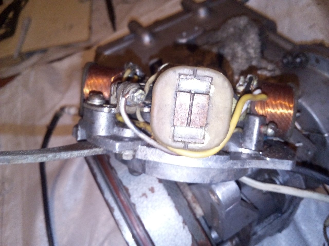

Всем привет! Подскажите советом. К зажиганию МВ-1 (Вихрь-25), лучше поставить катушки ТЛМ, или Ижевские? У меня на Вихре-20, стоит зажигание МГ-101 с катушками ИЖ, Мотор работает как часики.
27 714
2 496
Всем привет! Подскажите советом. К зажиганию МВ-1 (Вихрь-25), лучше поставить катушки ТЛМ, или Ижевские? У меня на Вихре-20, стоит зажигание МГ-101 с катушками ИЖ, Мотор работает как часики.Посмотреть вложение 142344Посмотреть вложение 142345

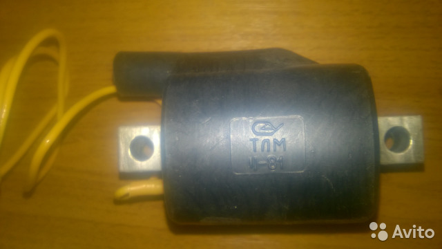

Ставь тлм и не занимайся изобретением велосипеда. Катушки боятся влаги на много больше чем тлм.

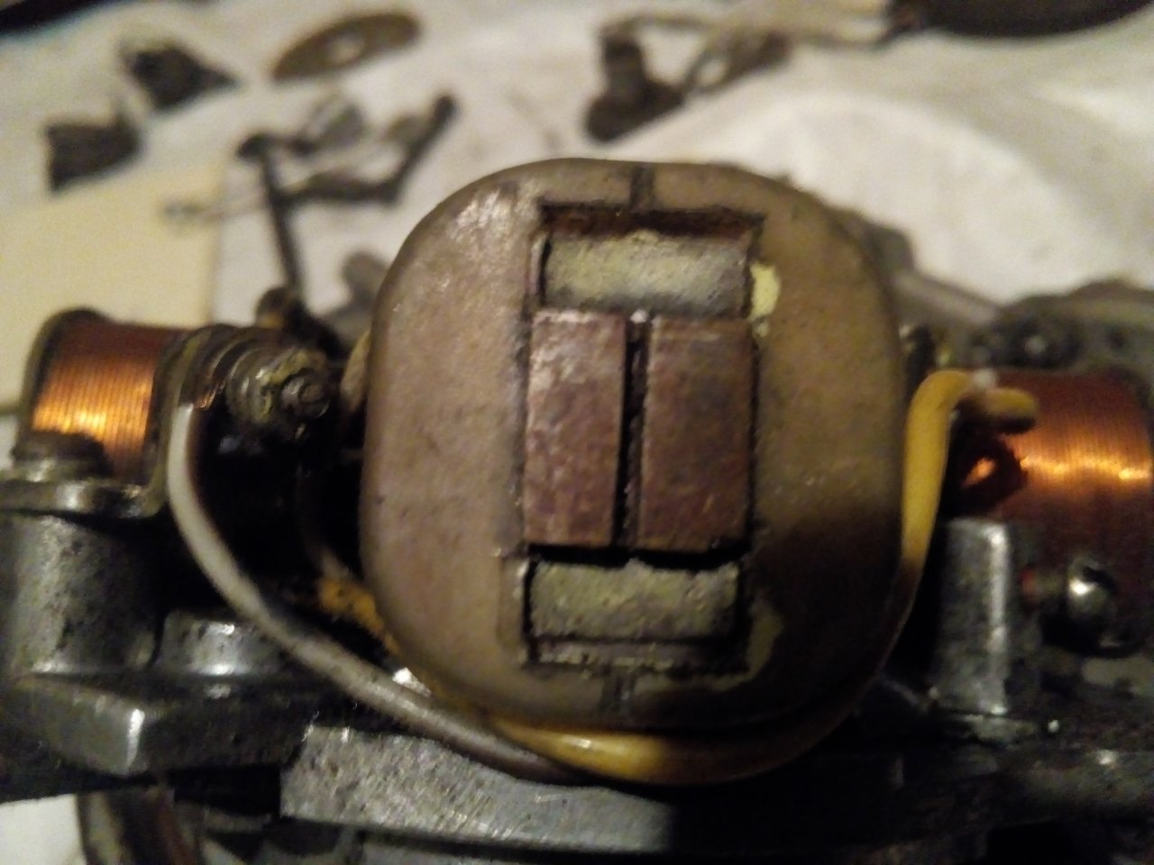

Раньше не встречал таких пропилов на зажигании МВ-1. Зачем они?
Для увеличения энергии искры на пусковых оборотах.
Пропил меняет в некоторой степени, возможности генератора- это и увеличивает немного энергию искры.
Завод не делал пропилы на МВ-1. Это сделано руками владельцев, после публикации статьи в одном из журналов КиЯ.
Можно и ижевские, по моему для МВ-1 лучше 12 вольтовые, маслонаполненные катушки надежнее в плане пробоя, но в книжках писали что у них от вибрации отваливаются провода от выводов изнутри катушки, ни разу таких не видел.
и от тлм-ов провода отваливаются.
одну такую ремонтировал,расковыривал пластик и подпаивался.

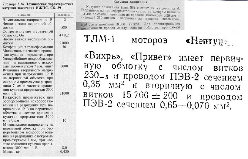

В 1965 году , когда стали выпускать "Вихрь", единственной подходящей катушкой зажигания для этого мотора оказалась мотоциклетная ИЖ56сб.39 на 6 вольт (12 в. на мотоциклах ещё не было). И что-бы не делать оригинальную КЗ, поставили её. Катушка имеет коэффициент трансформации 58 (18000/310), подходящий для зажигания от магнето. В дальнейшем, для магдино МВ-1 и МН-1 сделали ТЛМ-1 с коэффициентом тр-ции 62 (15700/250). Если сейчас ставить ИЖПСсб.39 12 в., то искра будет слабее, т.к. коэффициент тр-ции у неё 36 (21000/580).
