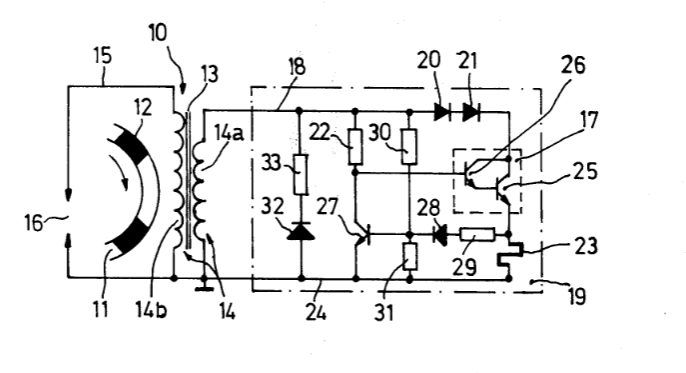

Даже у нас транзисторное магнето было не мотоблоках Нева, Ока, Кадви и подобных.
а там какая схема? судя по внешнему виду есть отдельный датчик кроме низковольтной катушки.
Георг Ом
01.07.2016
5 950
1 904
Богородск
В тех модулях отдельный датчик на базу транзистора через резистор идет. Транзистор там даже не составной. Схема примитивна и проста. Выше схема с контролем тока аналогична Атому, но порог четко по току, а не по подбору резисторного делителя на слух и нюх. До ВМ11 она все равно не дотягивает.

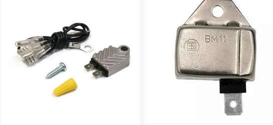

BM11 в одновыводном и двухвыводном корпусе идентичны по начинке и параметрам?
Этого, к сожалению, неизвестно. Вскрывали и срисовывали только ВМ11 оригинальный. Иванов самопальный модуль-копию ВМ11 отправил кому-то тестировать на реальном Вихре. Скоро можно будет узнать впечатления от реальной эксплуатации.

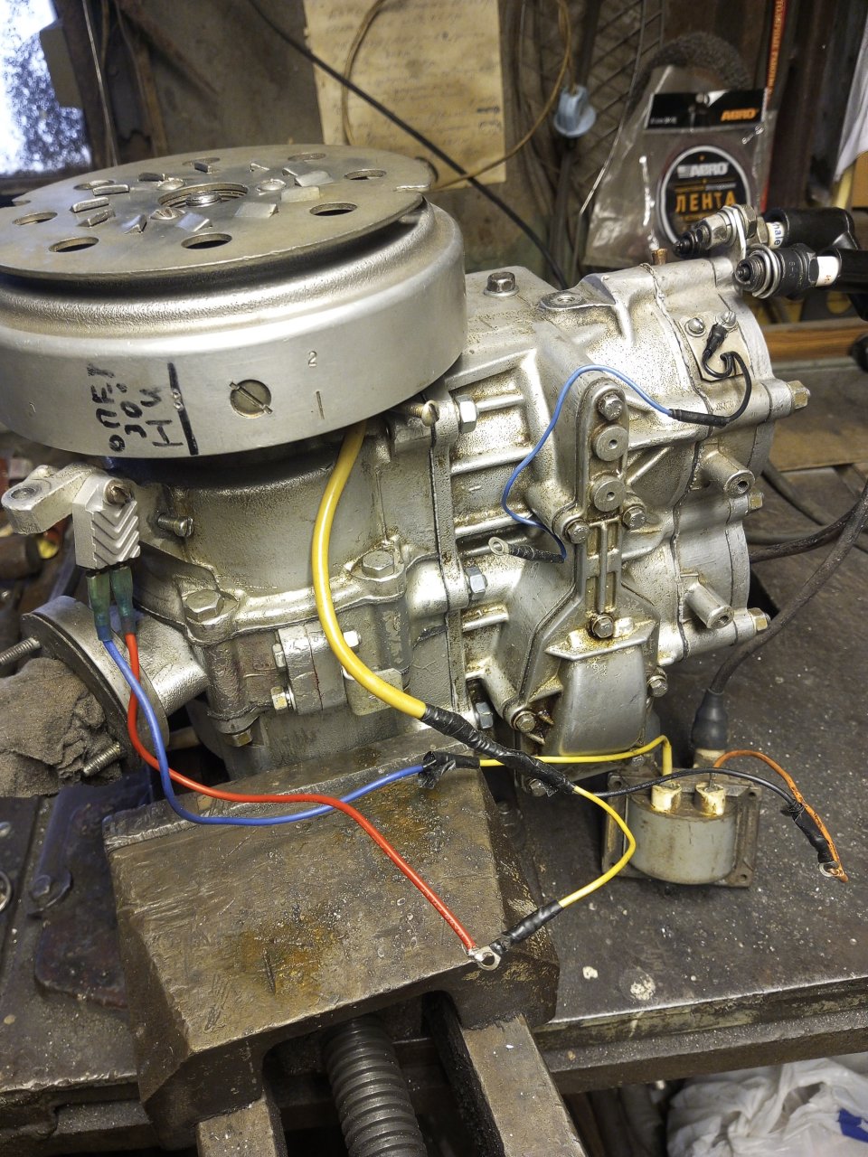

Мои результаты экспериментов...
270560
Искра пошла сразу,синяя,со щелчком.Но,тонкая и появлялась со среднего по силе рывка на обеих свечах и на одной,но дохлая-от прокрута маховика рукой.
Фазировка на этом блочке не имела значения-искра была при любой полярности.
Искровой зазор пробивала максимум 4мм,но уже только при сильном рывке и была уже неуверенная.
При очередном сильном рывке эта кетайская херь благополучно сдохла.
Вывод:
Слабая мощность искры,ненадежность.
Напрасно потраченное время и деньги.
Контакты наше фсе,а не вот это вот г-но.
Вывод:

Вывод:
У меня другой вывод. Включил не по схеме.
yaua1974
09.10.2020
8 976
2 814
Покровск
Ну конечно,конечно...
А у вас другого вывода и не может быть,кмк.
И да-включал по вашей схеме,любезно нарисованной вами ранее.
И да да-если бы было не "по схеме"-то искры и вначале не было бы.
Вывод:
Некоторы думы на то,почему я назвал эту систему го..ном.Правда от того,прав я или нет,го..м она быть не перестанет.Имхо.
Начнем с того,что некоторые предлагают скрестить систему,заточенную под контакты,с элементами,заточенными под другую совершенно магнитную и генератор расположенными катушками систему.
Итак.
Чо имеем? имеем мн(мв)1,с расположенными ДВУМЯ катухами под 90 градусами.
Что предлагают нам теоретики?
Что этот блочок,"стреляющий по МАКСИМУМУ ТОКА",то бишь по абрису,будет вам давать одну искру.
Да.Будет.А когда именно?А точно одну?
Подумаем...
Итак-магнит пролетает первую катушку-окей,но тут вылазиет оч интерресный момент-а второй магнит, который вторую катушку тоже пролетает в этот момент(но с другой полярностью) тоже точно так же?В том же точно положении?(вспомним про 90гр)а намоточные данные этих двух катушек одинаковые?Или в параллель-пофигу?
И чо получаецца?
А получаецца видимо то.что та катуха которая первая выдаст махимум тока-та и заставит открыться блочок-искра.Следом ебсессно вторая.Блочок то у нас работает по абрису типа,ага.
Отсюда и сноп слабых искр,что и были мной зафиксированы.
Дошло? не?
Ну и не надо...
Как с этим бороться?
И просто и нет...
Чтобы этот блок заработал точно и надежно нужно два ,кмк параметра:
1. на роге должна быть одна катушка(через 180 гр).Тогда не будет паразитных искр и моно буде пользовать тлм кстате...
2.Моточные данные катухи должны быть приближены к его (блока)родным рабочим катушкам.
Почему же этого гемороя не было на контактах?
А потому что там разница во времени по заряду ДВУХ катух без разницы-весь заряд,какой есть идет в кз,заряжая ее как и рассчитано инженерами мн-1.
проще гря-в системе по управлению от МАКСИМУМА по абрису должен быть ОДИН импульс,а не сумма.
Про нессиметрию очечесных да и не только магнитов маховиков надо грить?
вооот...
Да,может повезти-катухи одинаковы идеально,магниты прикручены то же,намагниченность их-то же...
Такие будут кричать-а у мине заработало!! ню ню...
Пы сы.
на истину не претендую,(не силен в этих магнитных делах)так шо давайте,спецы кидайтесь тапками...

Зажигание МБ-2 и МБ-22 также стреляют два раза за оборот в обе свечки. Намагниченность магнитов резко разной у рабочих маховиков не бывает. Размагничиваются равномерно. Если какой-то один магнит ослаб, то на нем будут следы ударов об сердечники или вообще следы ударов кувалдой идиотом по маховику. Катушки магнето соединены магнитопроводом и между собой параллельно. Никаких разных отдельных импульсов от катушек быть не может. У них и электрическая и магнитная связь между собой. Не надо выдумывать то, чего быть в принципе не может.
Кстати, блочек не ВМ11, и возможно, в нем примитивная схема типа "Атом" в которой и стреляет сноп искр, но нет нахождения максимума тока. Срабатывает по порогу, и соответственно искра слабоватая, и при росте оборотов бьет серией искр ,но все они с небольшой энергией.

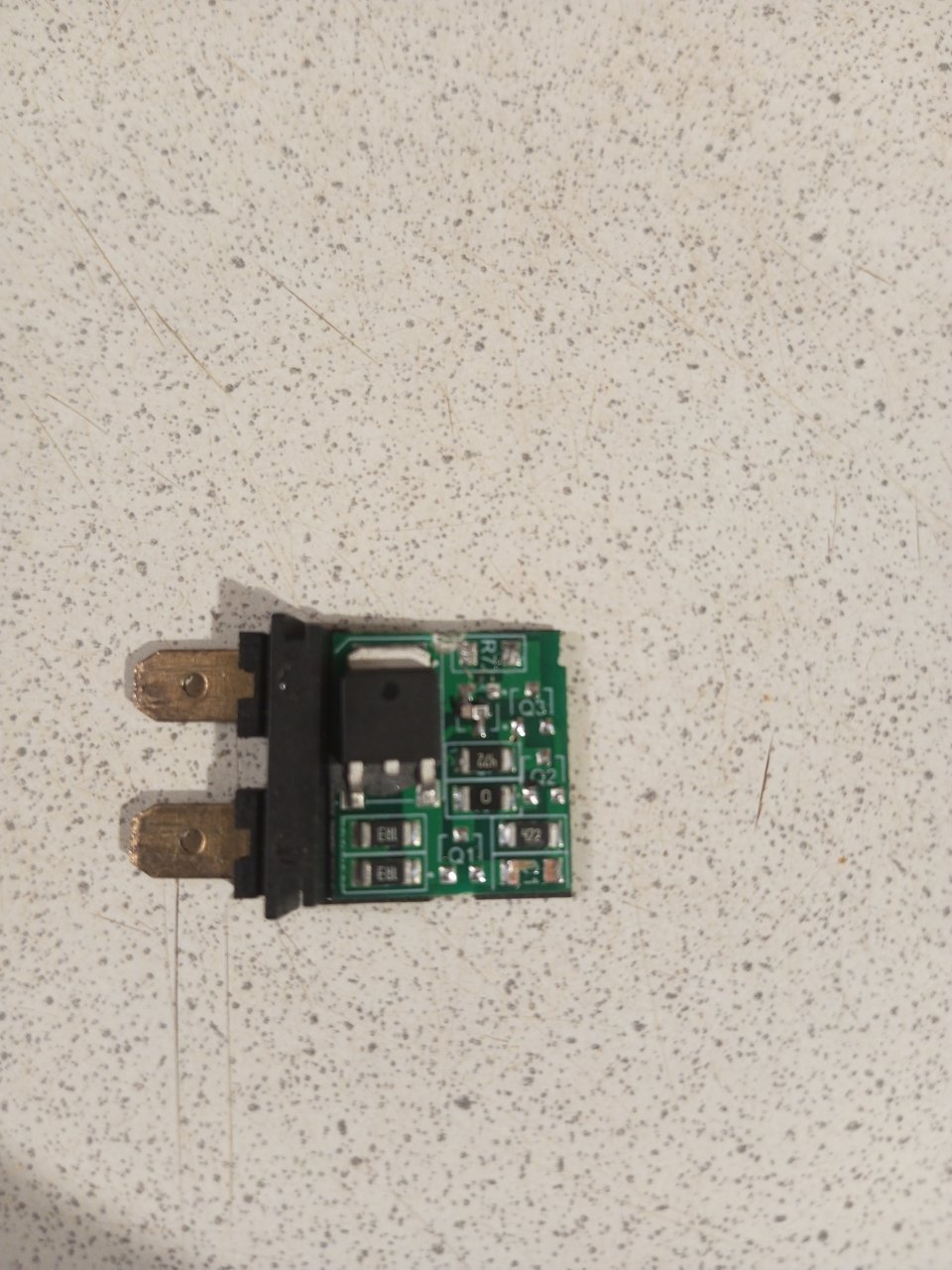

Вот этот модуль справа гарантированно по абрису стреляет
270588
Несколько человек такие модули вскрывало, и у всех одинаковая схема внутри. Про левый такого сказать не могу.
Ну вот...начинается...раз.
А что же раньше то об этом не говорил?
Насколько помницца,ты анонсировал эти блочки как АБСОЛЮТНО одинаковые.
Ну лано,спишем на неосведомленность типа.
Два:
А вот надо было вскрыть сперва,а не вводить людей в заблуждение.
Ну.да ладно.
Вот что в нем внутри:
Часть элементов не получилось сохранить,зарисовка схемы беззсмыслена.
270589
