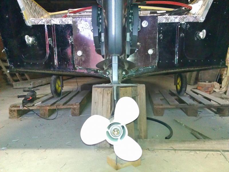

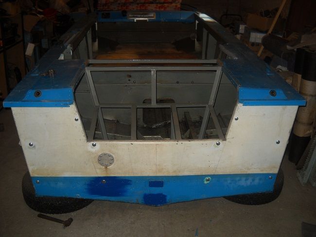

Надо делать вторую примерку двигателя и подбирать хвосты по трансу... Надо ещё определиться на какой борт ставить акум и начинать проводку...
Раз руль справа, то все тяжелое ставь налево. :) Я вот эта штука блестящая, это не мальчик-транс, а транец. :jokingly: Знал бы я заранее, что ты так хочешь рецесс делать, то посоветовал бы тебе вместо шпилек аквариум сварить и через него завязать транец со всем остальным, да и обрисовать его легче. :)

Я подумывал об аквариуме :? , да как то и не надумал, а надо было... :pardon: Но жалеть не люблю о том что уже сделал. :) Вот будет у меня следующая лодка, буду опытней :D

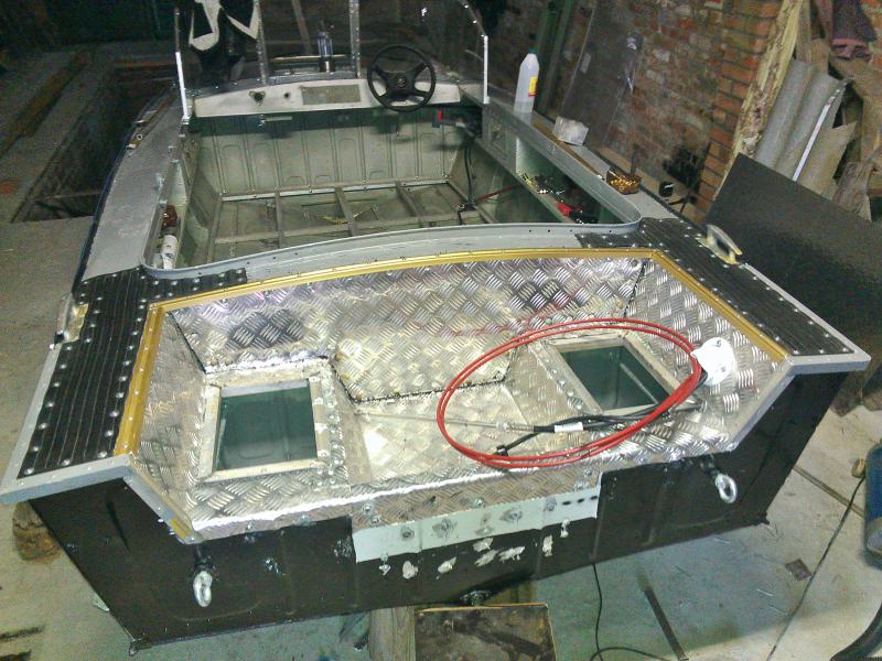

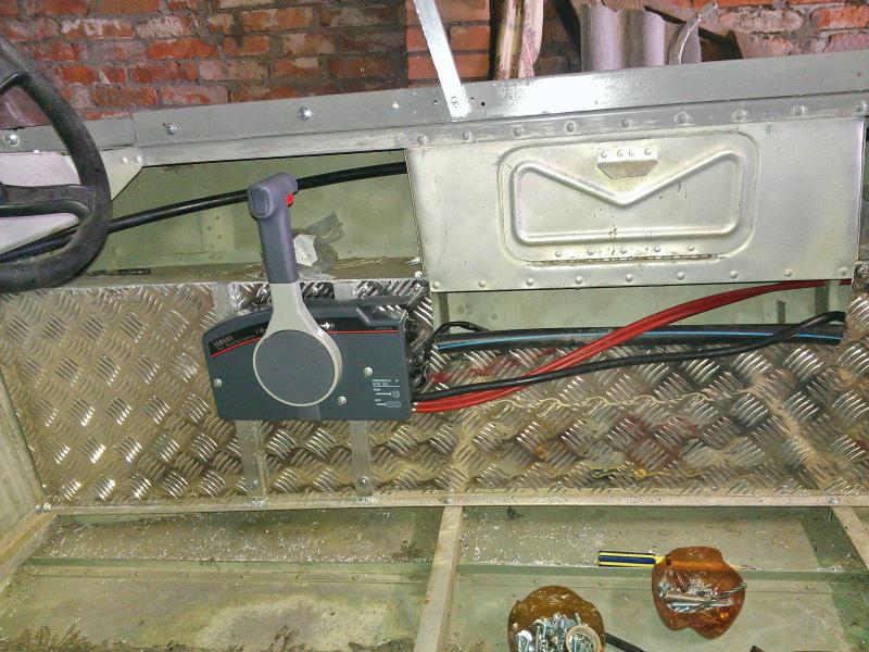

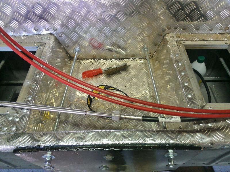

Сегодня немного помудрил с резиновым ковриком (диэлектрическим).
Дим, а нафига саморезами то? :shock: - сгниют же и дюрали достанется...
... или я вытяжные клёпки принял за саморезы с прессшайбой?.. - никак не смог разглядеть :unknown:
Азов161Дон
23.07.2012
161
Дмитрий Н
Прогрес
вихрь 25 YAMAHA E40XWS
Дим это вытяжные заклёпки, просто я ещё шайбу нержавейку подкладывал, всё ж резина.....
Тьфу блин... вот я "слепая дыра" :D :hahaha: :lol:

А гнить под резиной не будет???

Думаю нет. Покрашена по науке, резину посадил на равномерный слой герметика.
И ещё - Думаю что текущий и косметический ремонт корпус выдержит, а капитальный под сомнением. Всё ж не мальчик он уже, 44 года ....
Лет на пять - семь надеюсь хватит, а там видно будет....

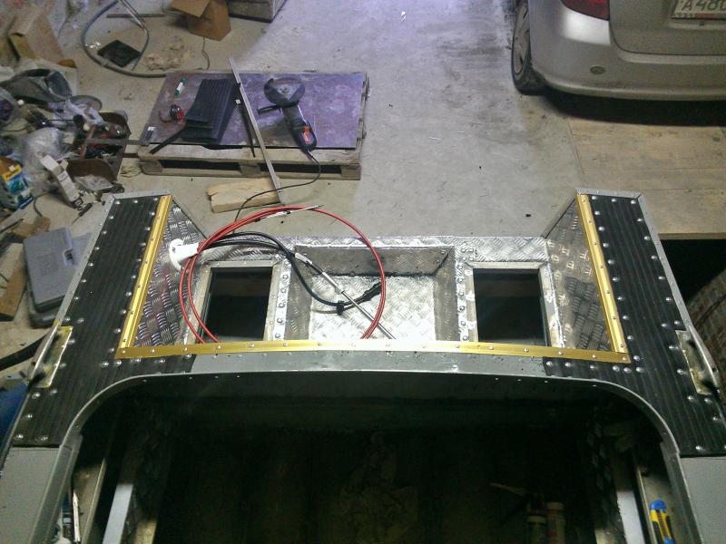

Дела идут.... Крышки на лючки поставлю и буду вешать движок основательно...

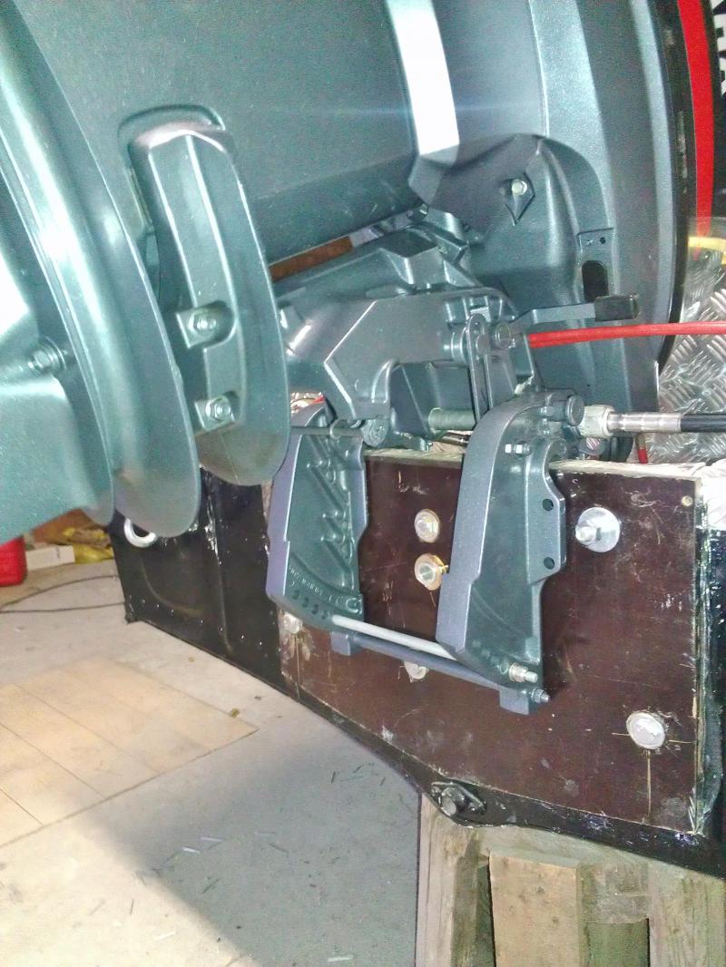

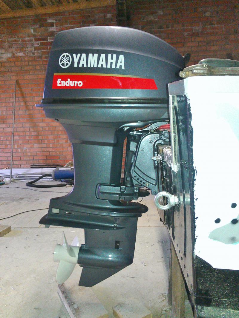

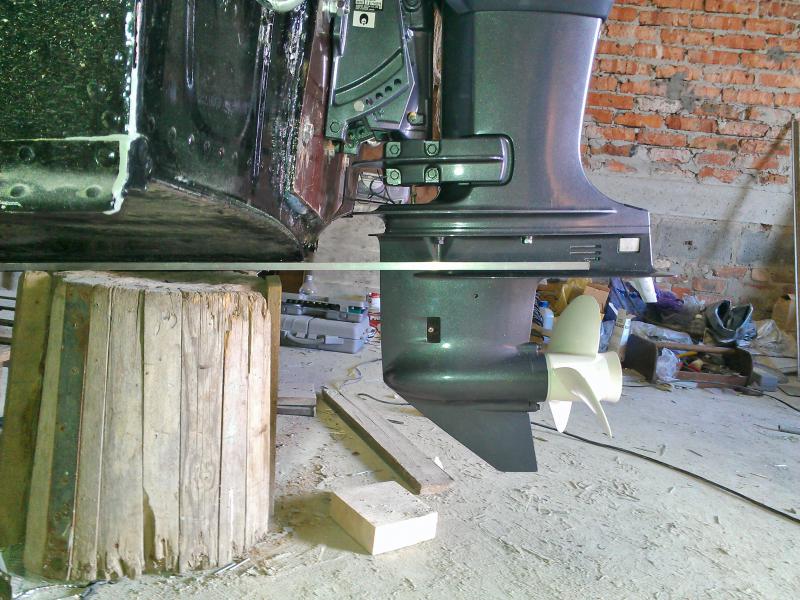

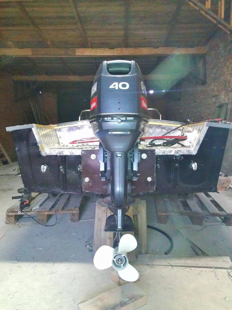

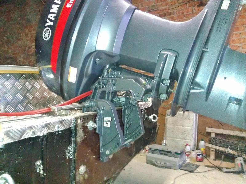

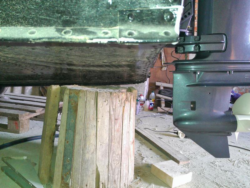

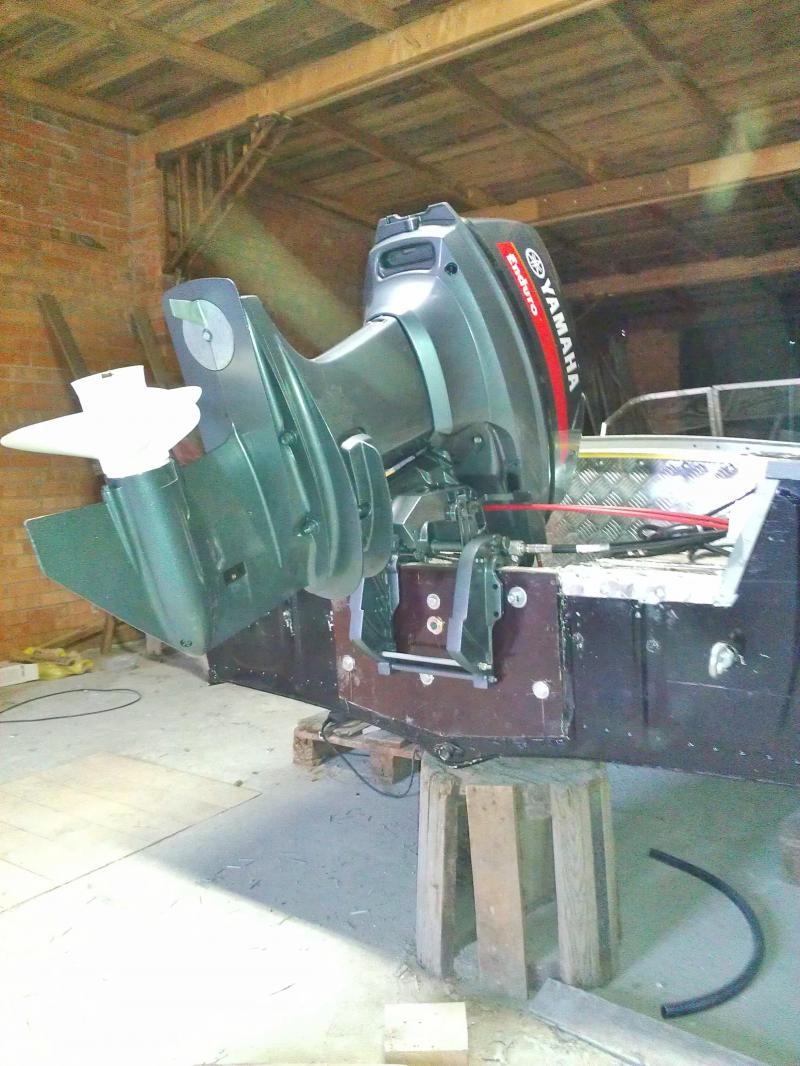

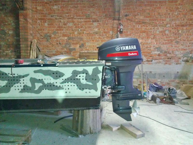

Врезал самоотлив и поставил движок. Японцам низкий поклон, установку делать проще чем собирать детский ЛЕГО.
Очевидны какие то недоработки, но думаю в процессе всё притру - доработаю.....
Дим катастрофа с "градусами" транца - полная :yes: ...
Без "клина" под струбцину мотора не обойтись никак, иначе будет "тормозить кормой" :pardon:
просто Андрей
24.05.2012
1 915
91
РТ, Казань
Grizzly 580
Mercury 100

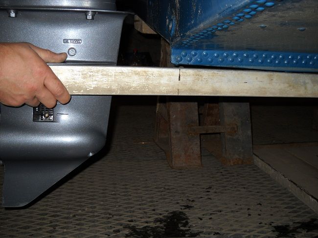

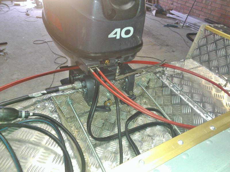

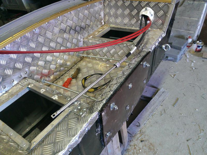

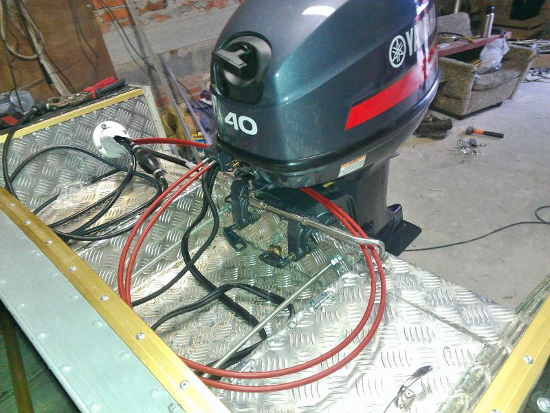

Да, клин просится, потом, троса проложи как нибудь по другому, чтоб они с рулевой тягой и самим мотором не контактировали, и сделай фотку с рейкой приложенной к АКП, посмотрим как там будет.

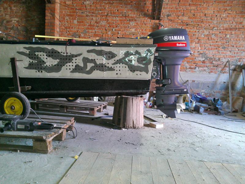

Объяснил как смог, :yes: а главное сам успокоился. :good: Катастрофы нет Дима :pardon: Катастрофа всегда в голове :D :D :D
На этом фото видно что корма поднята гораздо выше носа, думаю от этого впечатление что просится клин...
Ффу... ну и славненько :D ;)
Лучше "тормозить "кормой и идти с поднятым носом, чем наоборот. Все лодки с глиссерующими обводами и правильно установленными мощными двигателями идут "на корме". Остальное в воздухе, изредко килем передней части касаясь воды (дельфинирование). Нужно еще мотор откинуть назад. Или вы все об этом же?
реф-мех сказал(а):
Лучше "тормозить "кормой и идти с поднятым носом, чем наоборот. Все лодки с глиссерующими обводами и правильно установленными мощными двигателями идут "на корме"...
Миш ничего хорошего в том, чтоб "тормозить кормой" нет. У Дмитрия Прог-2, и он неумеет ходить "на корме" в силу специфики обводов, а вот тормозить кормой умеет очень хорошо, если неправильно выставить двигатель. К сожалению(ну или к счастью) это не Казанка :lodka:
zavitay
04.07.2012
6 355
385
Стрела
А у меня прог шел на третьей дырке лучше всего.
реф-мех
16.01.2012
4 462
195
84
Мариуполь
Вихрь-30, Вихрь-45
Лучше объясни, как киль расположен относительно АКП. Насколько я знаю, что при установке мотора нужной мощности, струя от винта (или АКП) при глиссеровании направлена вдоль поверхности воды. Поэтому обычно устанавливают наклон мотора так, чтобы нос был чуточку задрат. То есть лодка идет (или тормозит, кому как нравится) на корме, а не на всем днище. И не зарывается носом при сходе с попутной волны. Был у меня Прогрес. Носом шел за волной, как подводная лодка, пока мотор не откинул назад еще на одно отверстие. Другое дело кататься по полному штилю, который у нас раз за сезон.
реф-мех сказал(а):
...Был у меня Прогрес. Носом шел за волной, как подводная лодка, пока мотор не откинул назад еще на одно отверстие. Другое дело кататься по полному штилю, который у нас раз за сезон.
Вот она специфика акватории :yes: :pardon:
з.ы.На Прог-2, Вихрь оптимально стАвится на 2ю пару отверстий от транца :good:
zavitay
04.07.2012
6 355
385
Стрела
реф-мех сказал(а):
А кто его знает,уже не посмотришь,прог в одном месте мотор совсем в другом,просто вывод по результатам экперементов.
