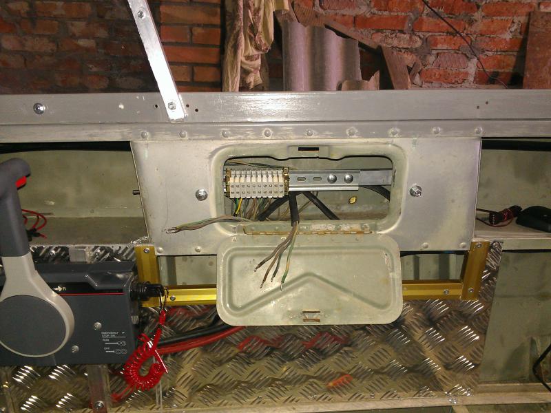

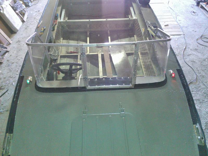

Всё, финал..... На выходных спуск.
905

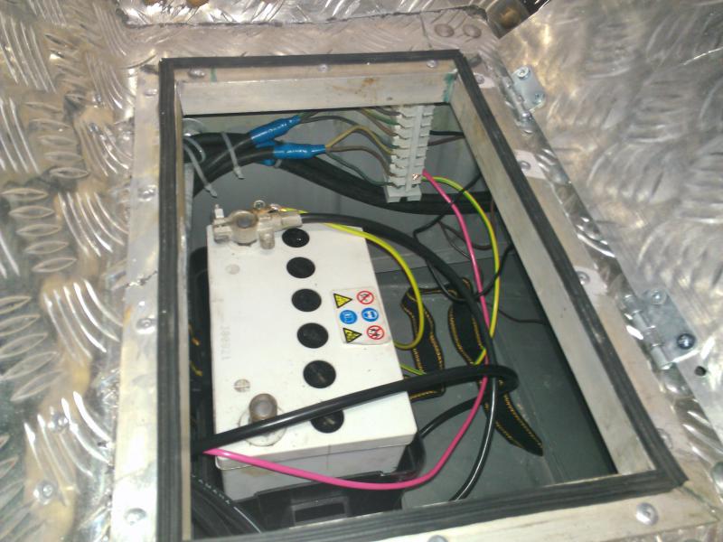

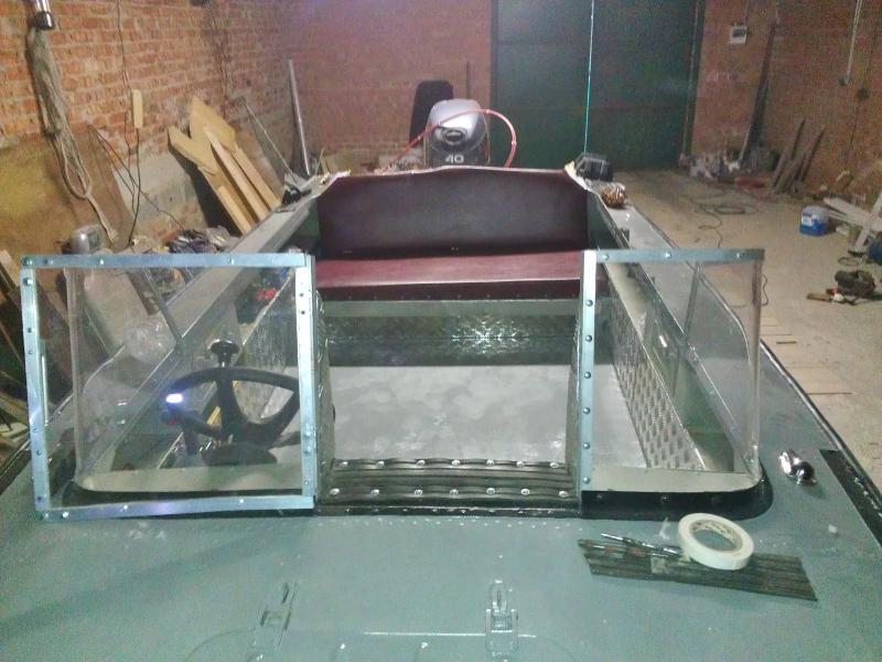

Хорошо всё получилось! :good: Дим, а аккумулятор в герметичном ящике, или "просто закреплен"? :?
Азов161Дон
23.07.2012
161
Дмитрий Н
Прогрес
вихрь 25 YAMAHA E40XWS

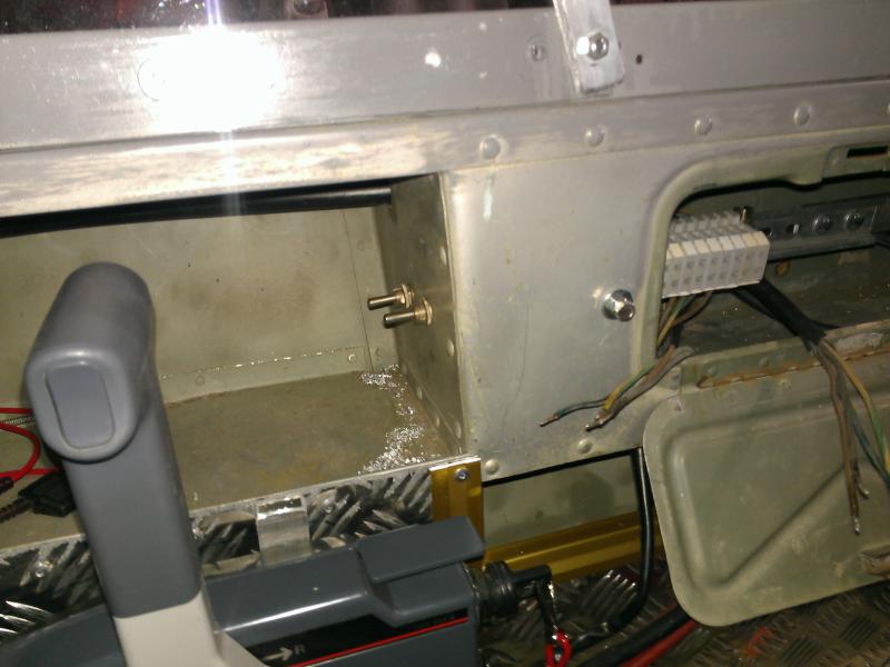

АКБ в боксе герметичном, крыжкой пока не накрываю. Как на воду спущу закреплю....

АКБ в боксе герметичном, крышкой пока не накрываю. Как на воду спущу закреплю....

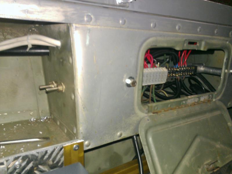

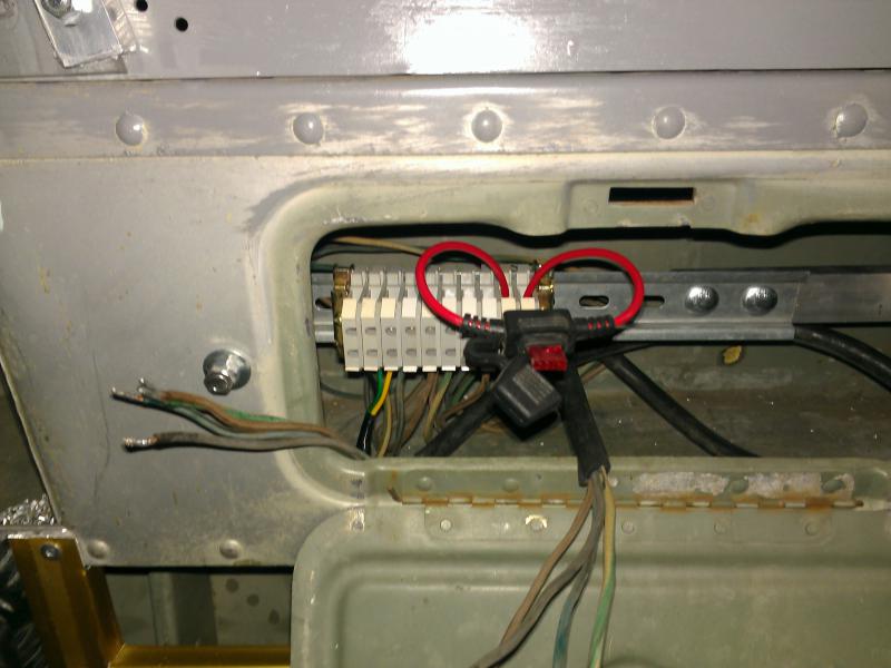

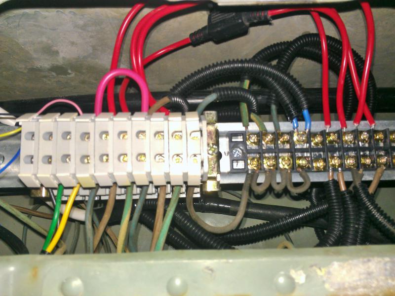

Дима, после того как я сделал своему В-45 БСЭЗ стало проводом еще больше. Тоже стоял вопрос: где поставить распределительные клемники? У меня они устоновлены открытыми в нише под стеклом ниже руля, т.е совершенно не защищенными от влаги-конденсата: вечером холодную лодку закатил в теплый гараж, а утром нет искры, так как конденсат все контакты на клемниках перемкнул. Учти это и загерметизируй хорошо. Даже небольшой доступ влажного воздуха-это еще и окисление контактом.
реф-мех
16.01.2012
4 462
181
82
Мариуполь
Вихрь-30, Вихрь-45
А ты что АКБ будешь держать постоянно в лодке? И куда будут выходить испарения из АКБ. Лодка же не из кислотостойкой стали.
905
реф-мех сказал(а):
.. куда будут выходить испарения из АКБ...
Миш, в "фирменных" аккумуляторных "боксах" обычно есть штуцера для химстойкой трубочки под вентиляцию :yes:
Азов161Дон
23.07.2012
161
Дмитрий Н
Прогрес
АКБ буду уберать после поездок у меня на лодочной гаражик имеется. Иногда бывают случаи воровства, лучше убрать.

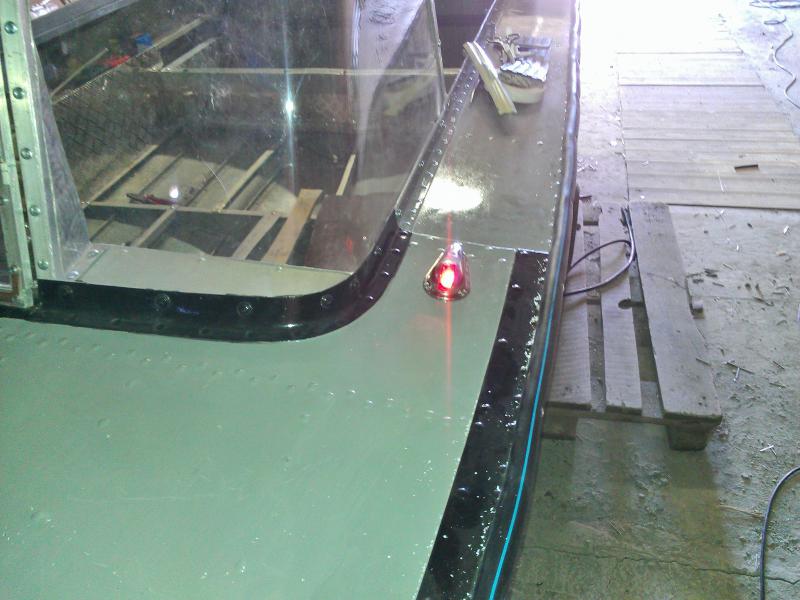

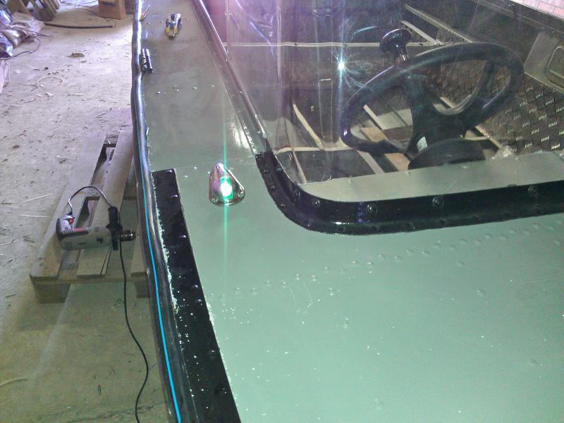

А ходовые огни не должны светить прямо и вбок, а не прямо и вверх разве? А так все гуд. И вопросик: что это за колодочки такие одинарные для предохранителей?
Ну и каждый раз снимать и ставить АКБ не надоест разве? Ничего ему там не будет, не такая уж ценная вещь, поставь выключатель силовой и все(не называю массой, потому что сам отключаю +).
905
Toha сказал(а):
..Ну и каждый раз снимать и ставить АКБ не надоест разве?.
А чему там надоедать то? 16кг всего :pardon: ... у мну например один аккум на машину и на лодку, приехал на л/базу, переставил - проблем -"0" :good: ...
Азов161Дон
23.07.2012
161
Дмитрий Н
Прогрес
Колодки нашол случайно, подбирал коробочку для предохранителей, а нарвался на вот такое вот изделие. Отпал вопрос с коробкой и местом для неё. С выключателем массы разберусь позже, нет времени-денег и просто хочу на воду. В процессе эксплуатации доработаю. Ходовые показал ГИМСу, он сказал (поехали и махнул рукой) :D пойдёт и поставил штамп, на стекло нехотел лепить.
У меня такой и стоит, уже 4 года отработал. Только в конце прошлого года погас зеленый огонек и пришлось отрывать крышку и добавлять воды довольно много. А потом эту крышку садил на герметик и прижал 6 штуками саморезами. Так что испарение приличное, если учесть то, что я сейчас за сезон расходую 40-60 литров, и на пальцах можно пересчитать сколько раз пользуюсь электростартером. Правда приемник работает часами, когда я в гараже. А вот так сейчас в Мариуполе полным ходом цветут каштаны!
