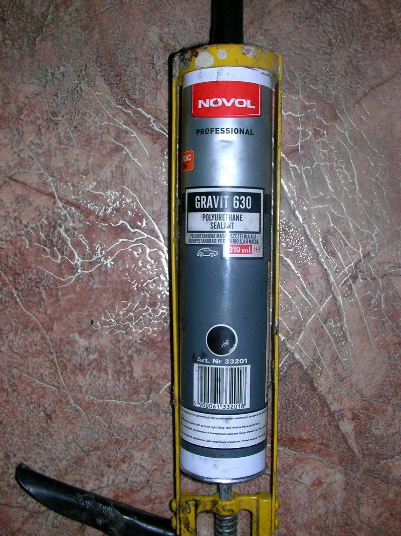

Буду в гараже сфотаю и выложу ;) Работать с выше упомянутым герметиком мне понравилось, так как сначала мягкий, а после нескольких часов загусает, после этого по нему можно спокойно красить. А сначала некоторые продавцы на ренке мне хотели втюхать герметики в "колбасе" но они не загусают, а такими вязкими как салидол остаются, но я от такой покупки отказался.

Нашел в нете его фото
911
Спасибки! :good:

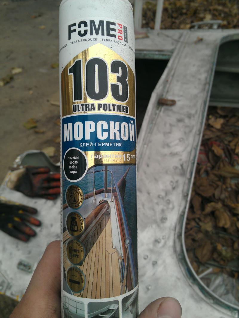

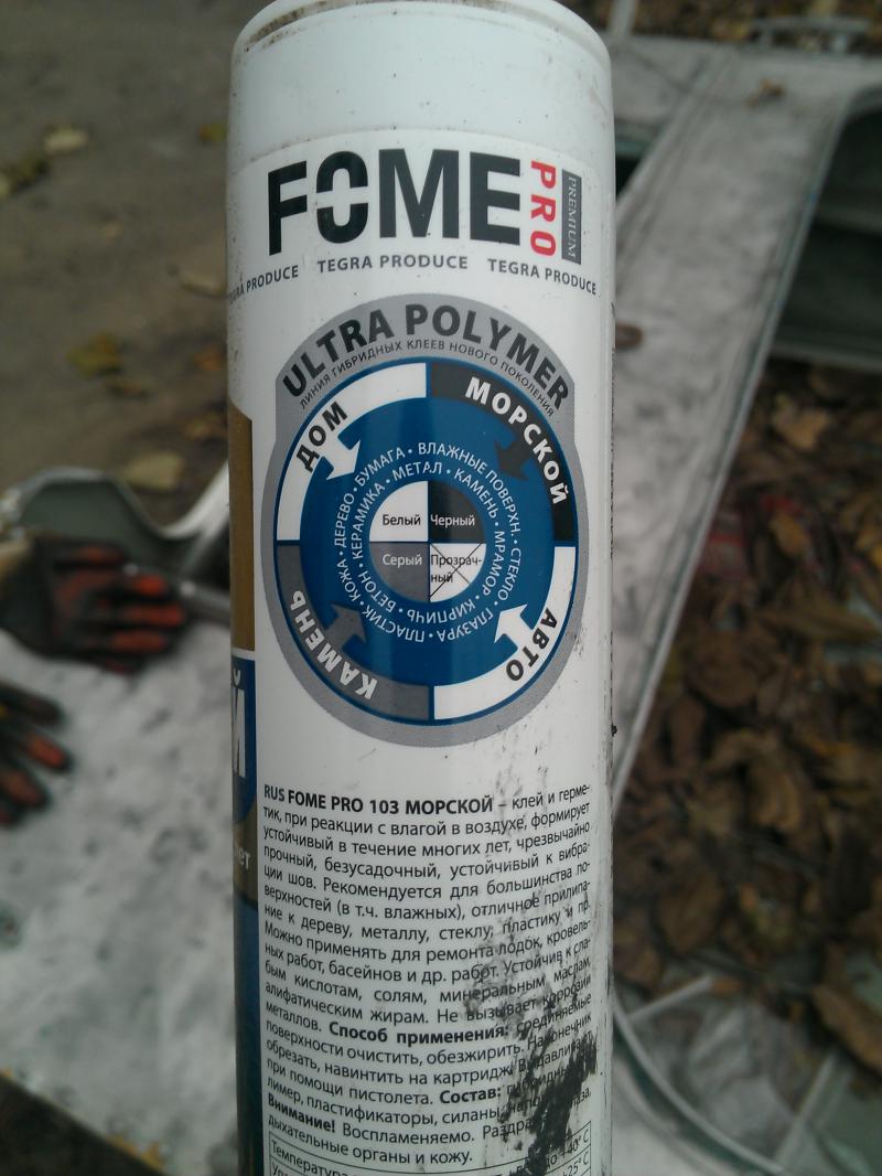

Завтра если не забуду выложу фото герметика которым я промазывал, мне понравился. У нас не минус, но в инструкции пишут что можно по минусовой..... Он не силиконовый при застывании впечатляет.

Вот таким герметиком промазал швы :) ,,через 2дня отдыха лодку спустил наводу ,течь не обнаружил :good:
работы проводил при -5,хотя рекомендуемая t от +5 до +35 по инструкции :crazy:

Пользуюсь вот таким герметиком.

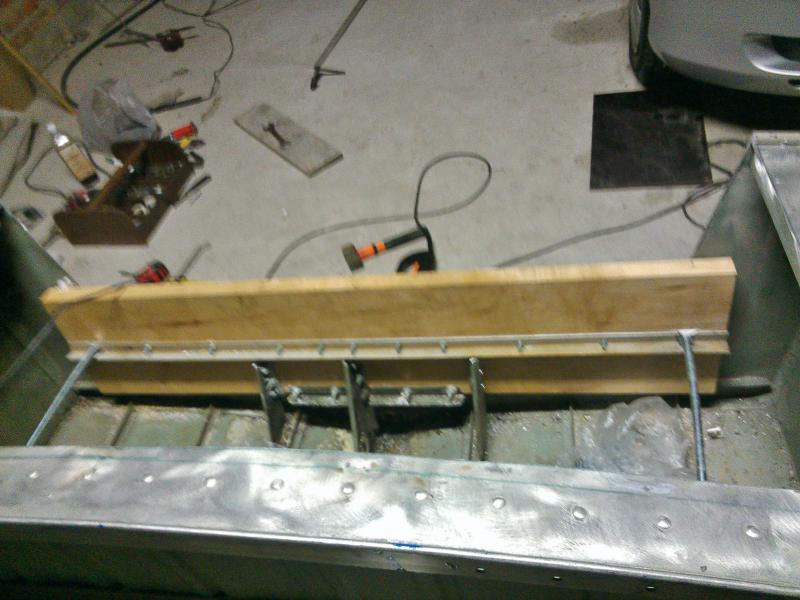

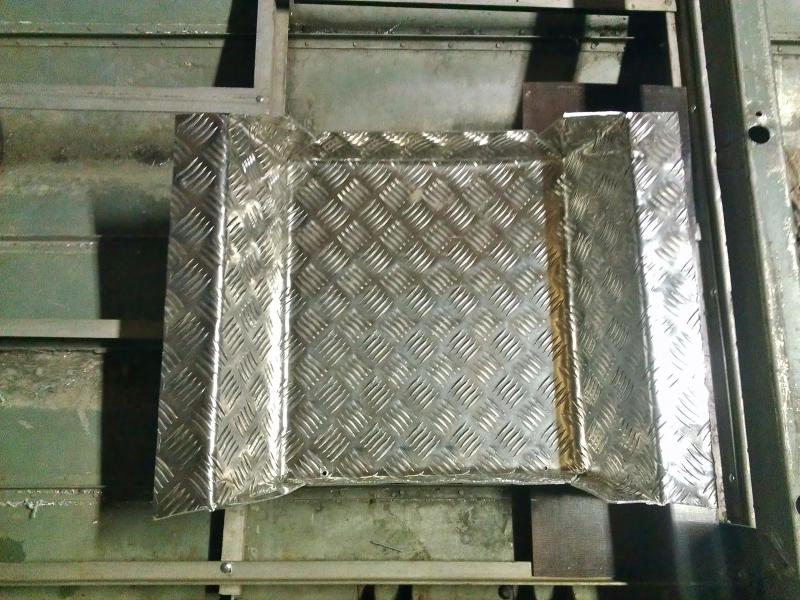

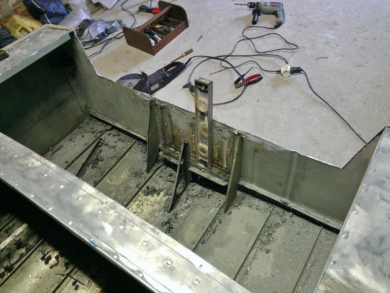

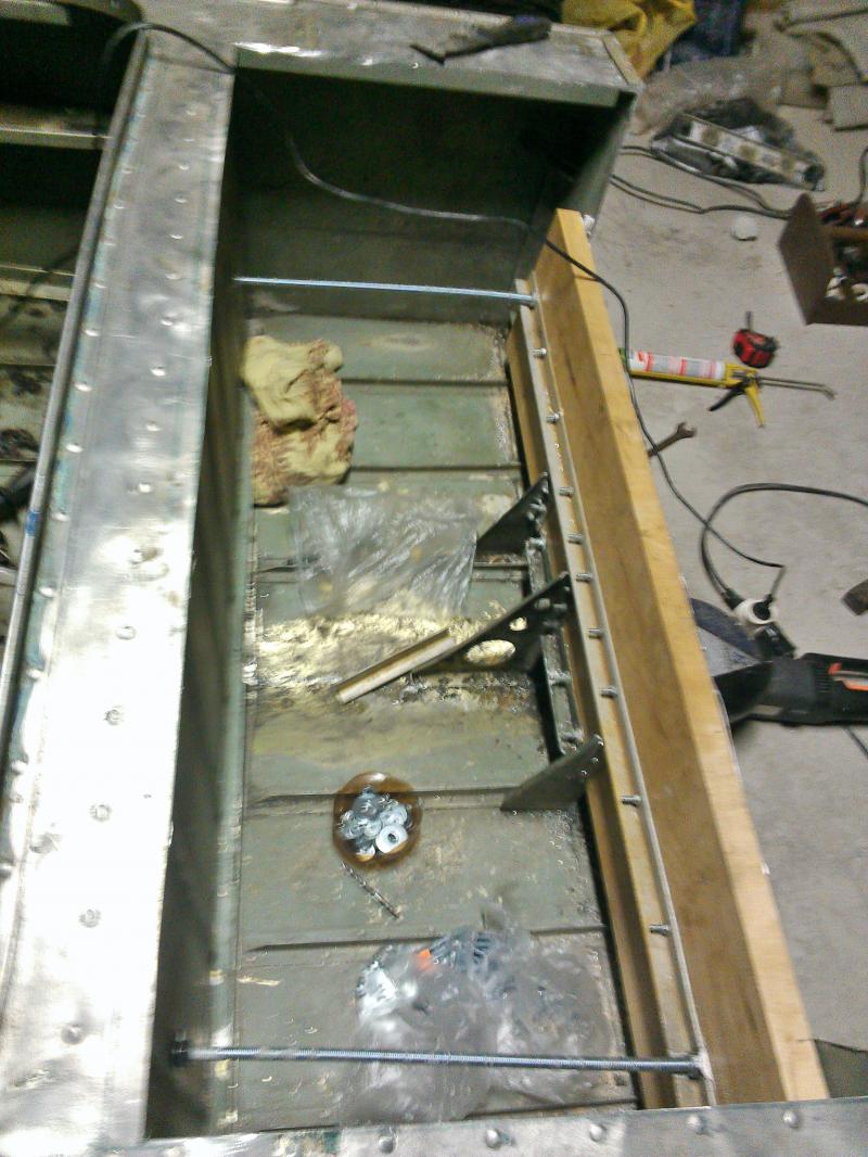

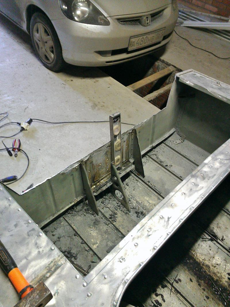

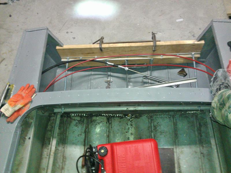

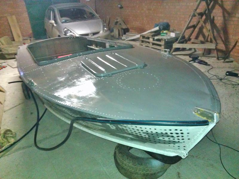

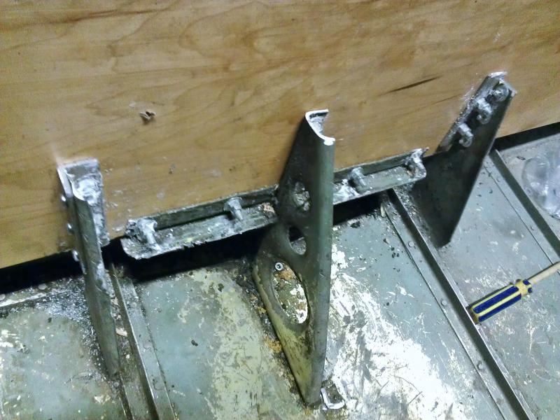

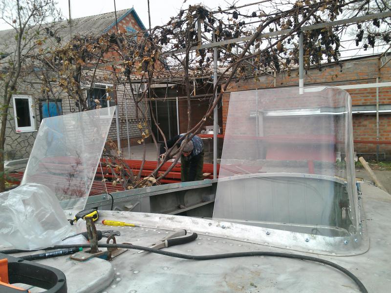

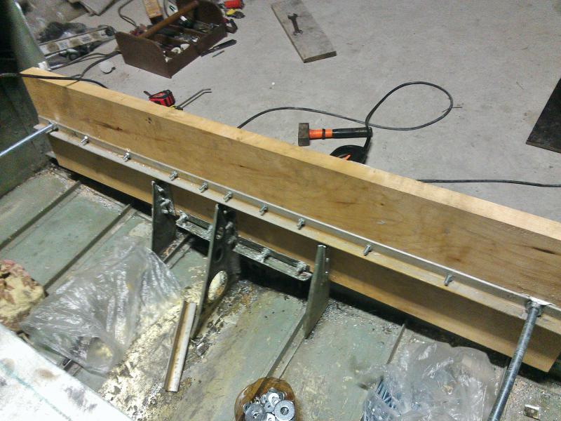

Поскольку я начинал выкладывать фото своей работы в этой теме, то и продолжу здесь.... После долгих раздумий дорогих предложений о помощи решил делать сам. Теперь буду покупать лист АМГ и добью самоотливной..... Ещё сам изготовил стекло с дверцей, выложу позже....
911
Азов161Дон сказал(а):
... После долгих раздумий дорогих предложений о помощи решил делать сам...
Правильное решение! :good: Ждём продолжения ;)

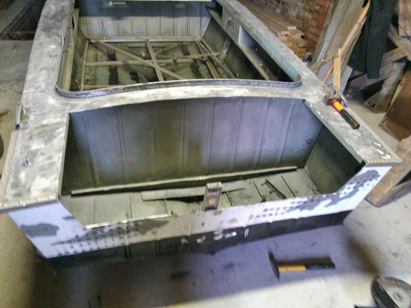

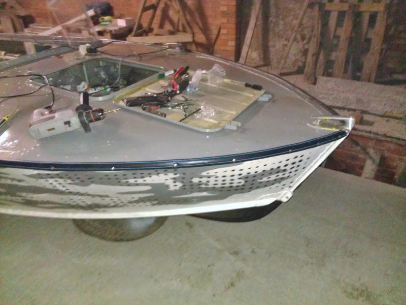

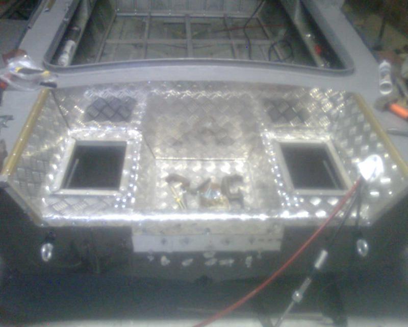

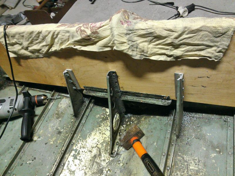

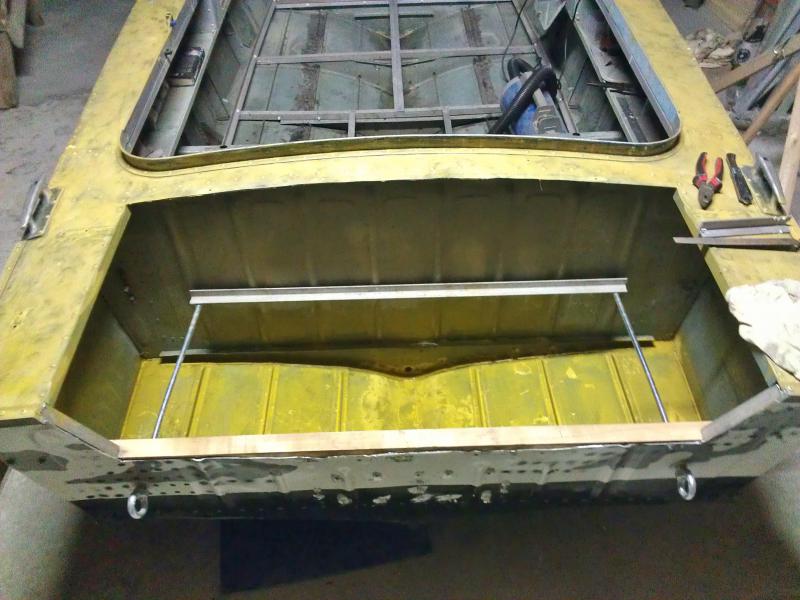

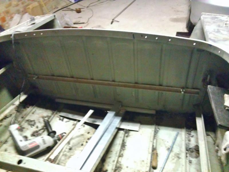

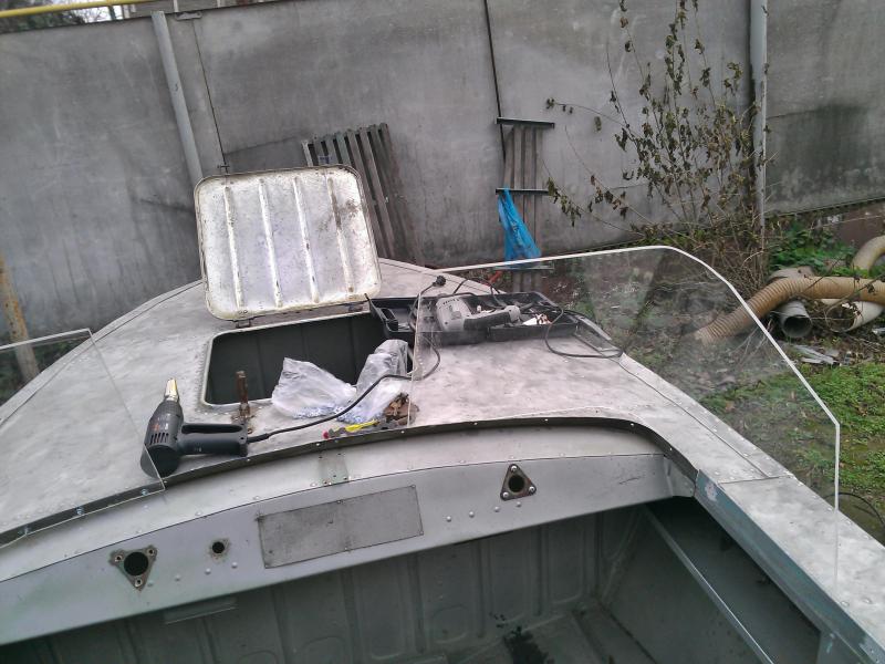

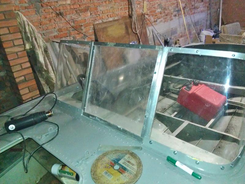

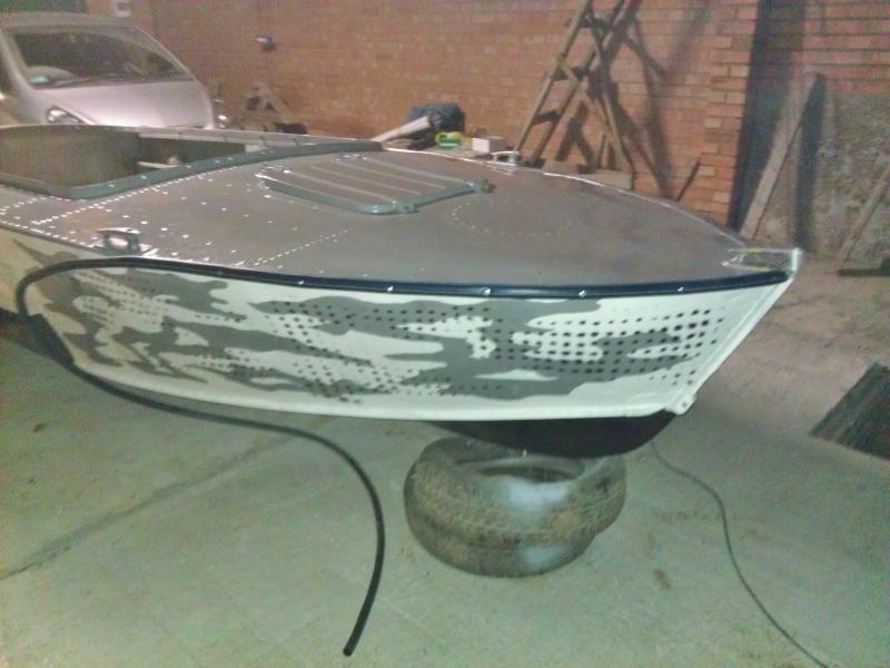

Здесь фото пока без дверцы, просто сейчас не до неё. Для начала хочу всё с железом и покраской закончить, а в последнюю очередь стекло....

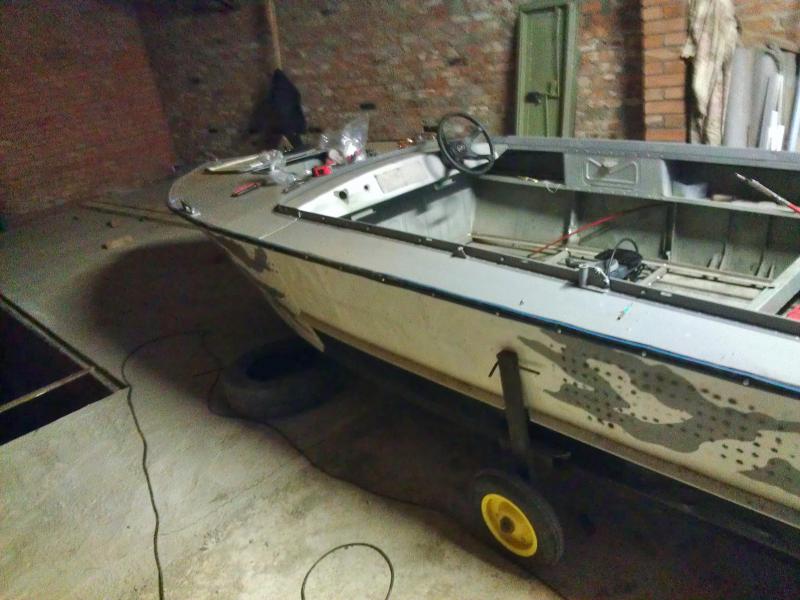

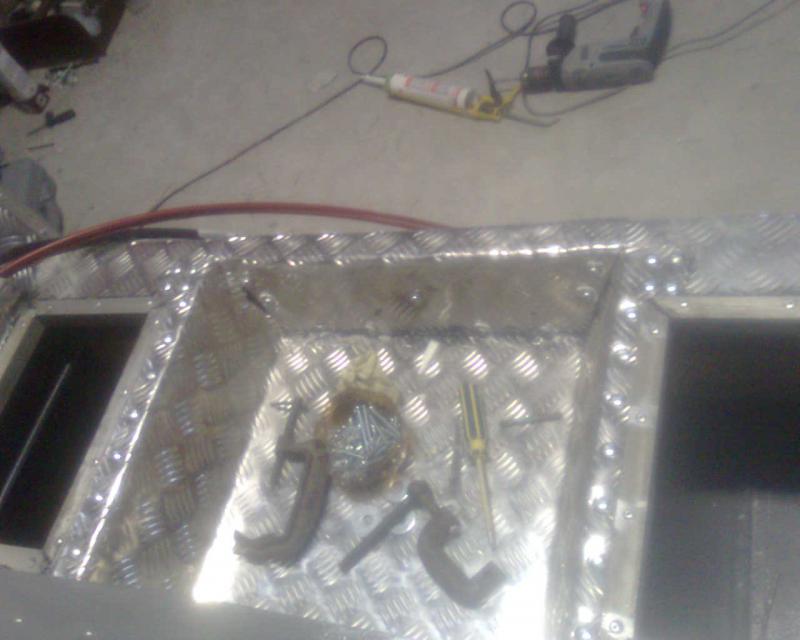

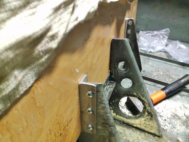

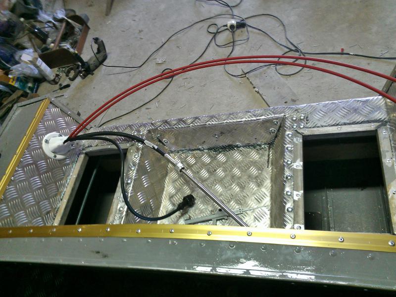

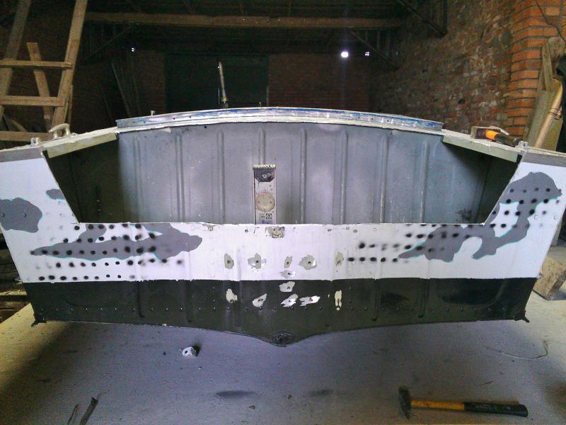

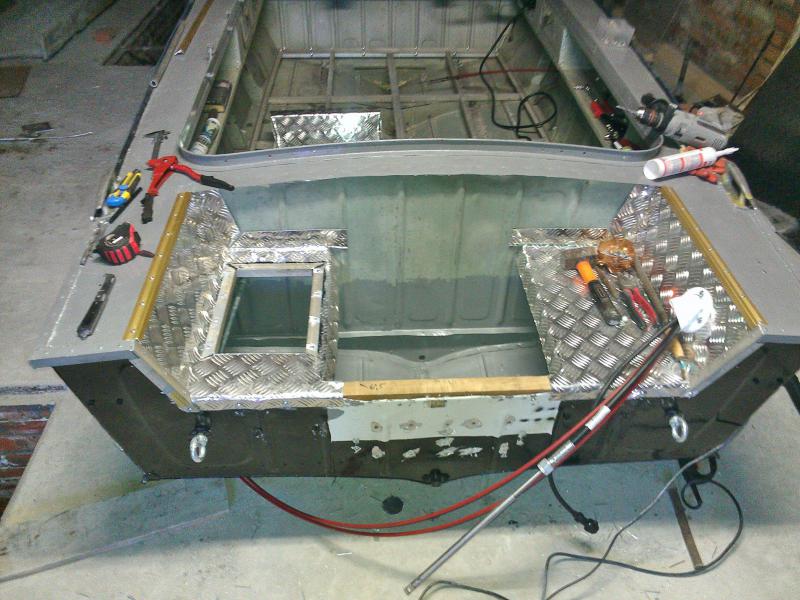

Делаю потихоньку. Время ещё терпит, не тороплюсь.....
9 554
4 758

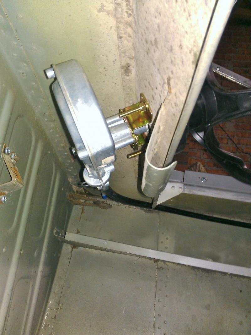

:) Дима, молодец! С привальным решил на раз! Маленький совет,укрепи подпором из уголка торпедо в районе рулевого редуктора. Там нужна жёсткость,а так КРАСАВА. :D
просто Андрей
24.05.2012
1 915
91
РТ, Казань
Grizzly 580
Mercury 100

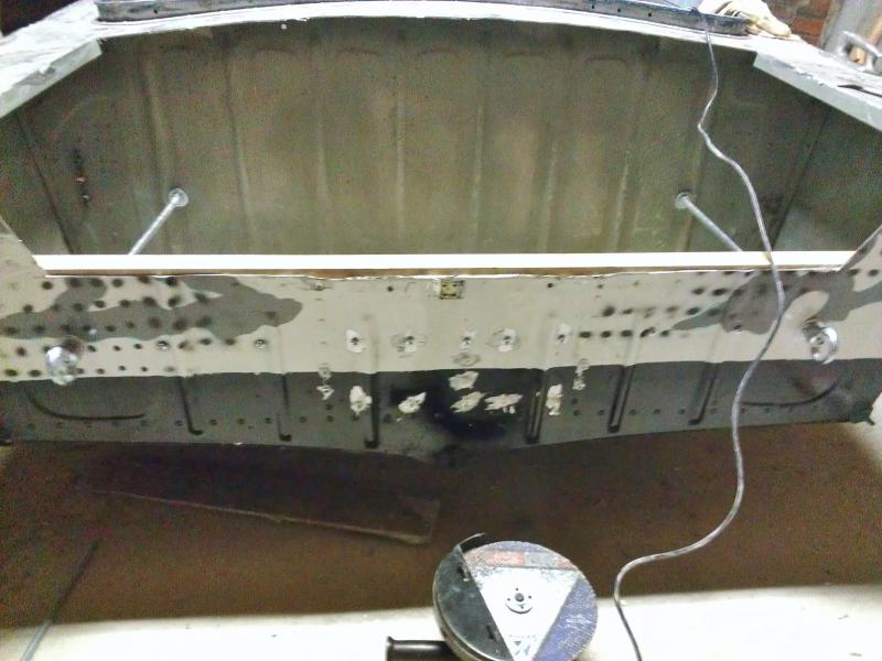

Помимо верхних шпилек, надо еще сделать и верхние, чтобы транец не выворачивало.
Укреплю обязательно, сильно хлипко на данном этапе......
Азов161Дон
23.07.2012
161
Дмитрий Н
Прогрес
вихрь 25 YAMAHA E40XWS
Я когда старый транец вырезал, поставил доску, закрепил, взялся по краям "показалось" что играет, (перекрестился), нет блин не кажется. Отсюда решение сначала закрепить шпильками доску. Под двигатель буду ставить непременно, думаю лишним не будет.....

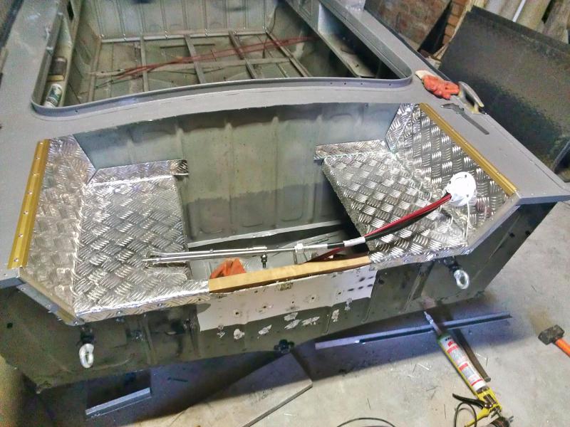

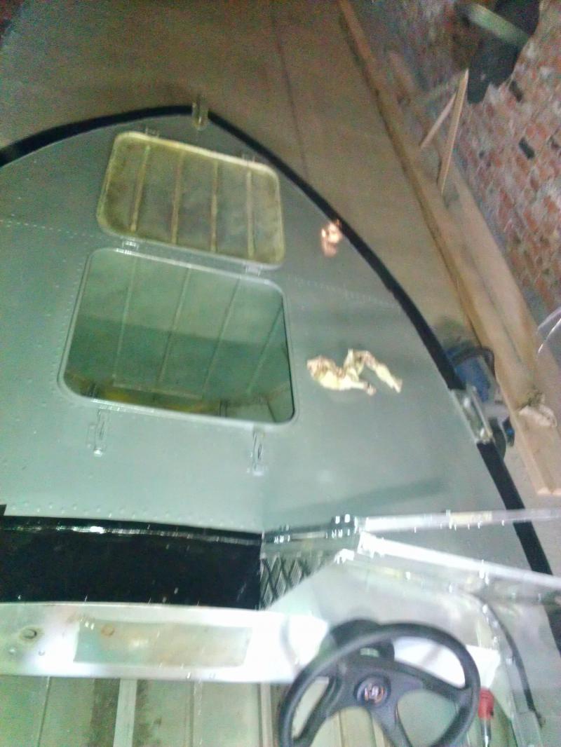

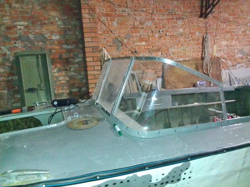

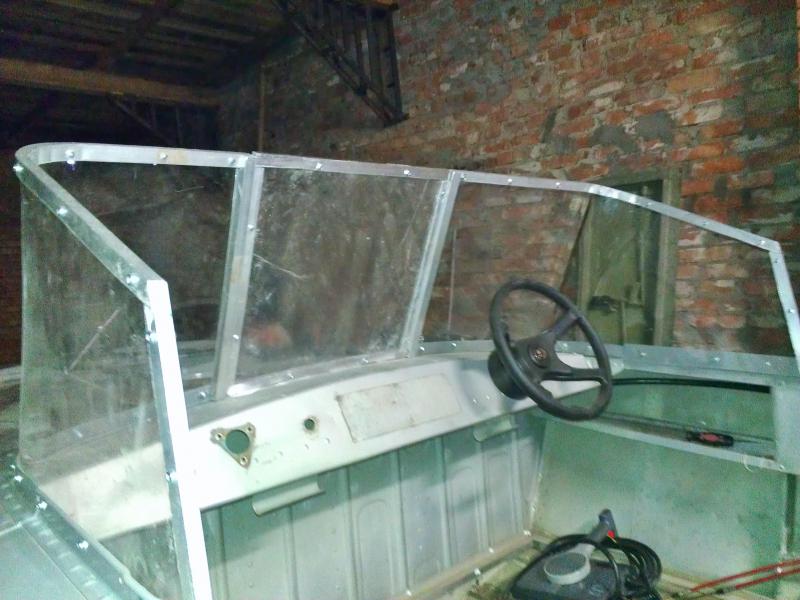

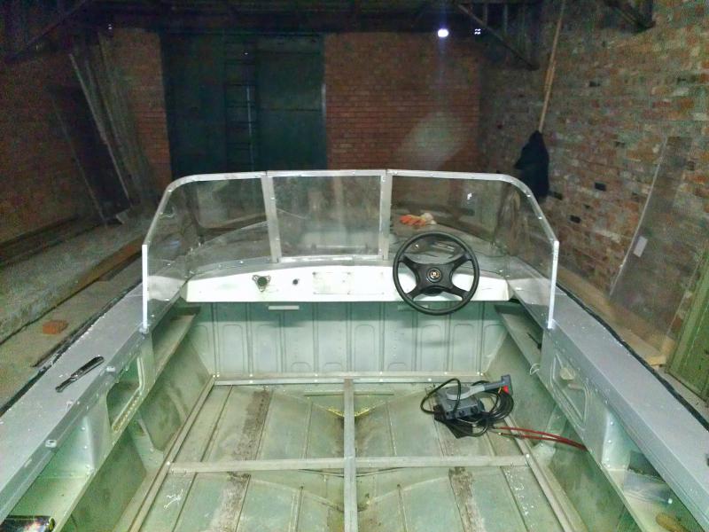

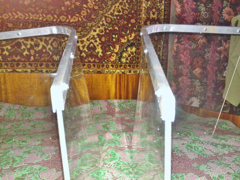

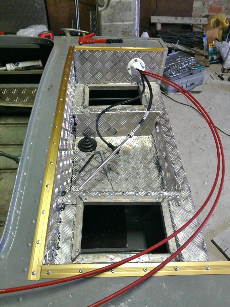

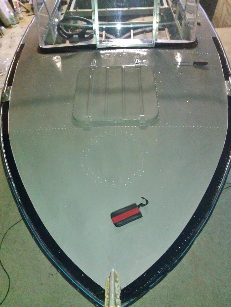

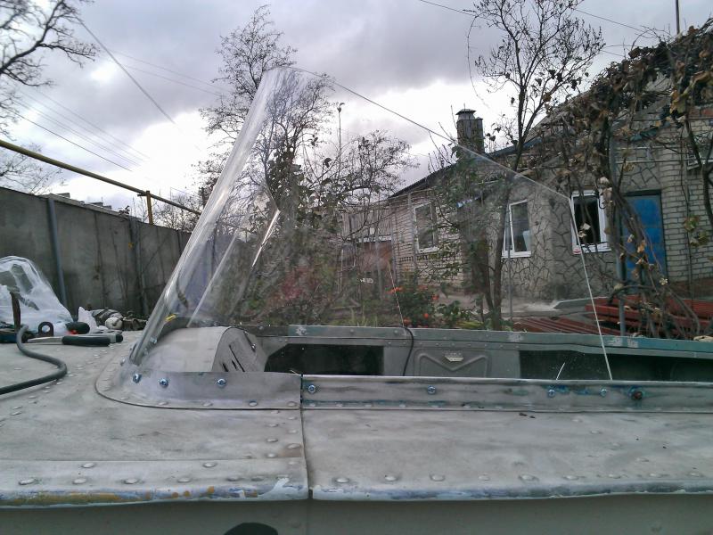

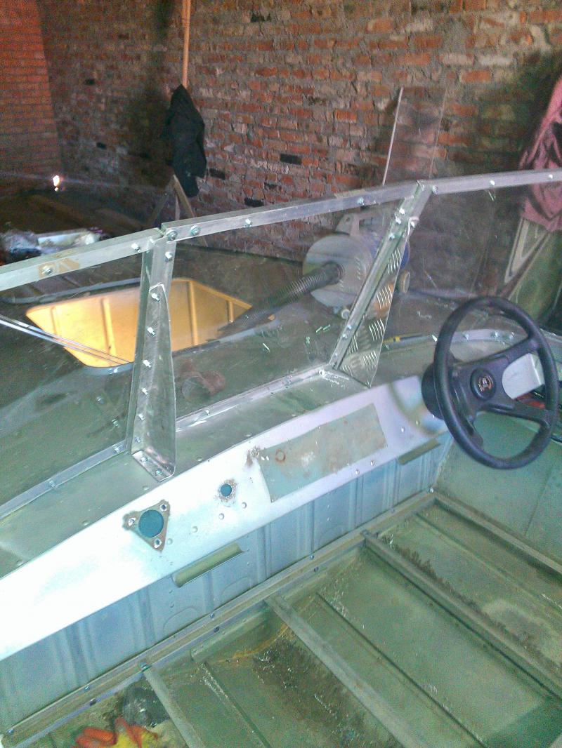

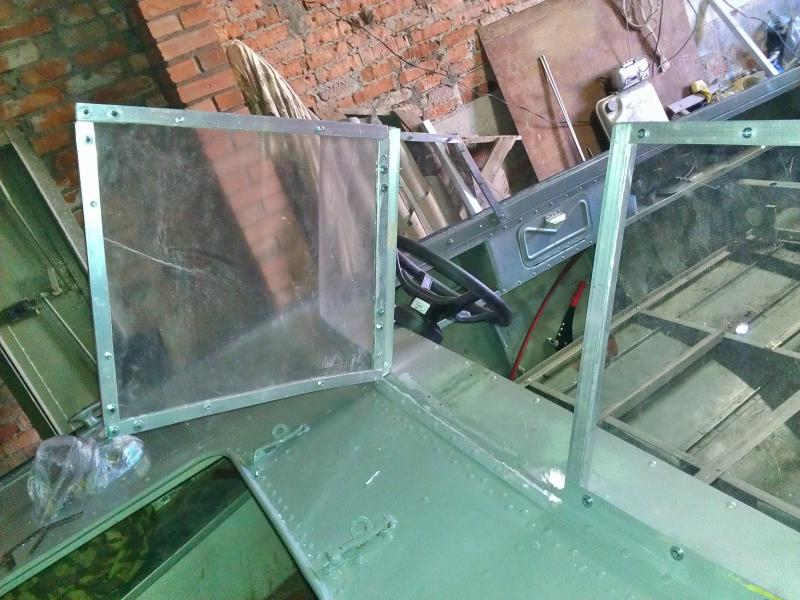

Осталось навесы и подпорки по краям, стекло готово....

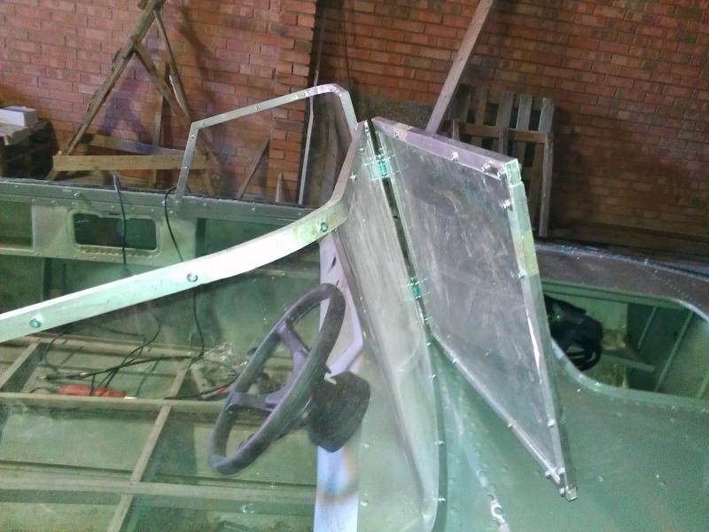

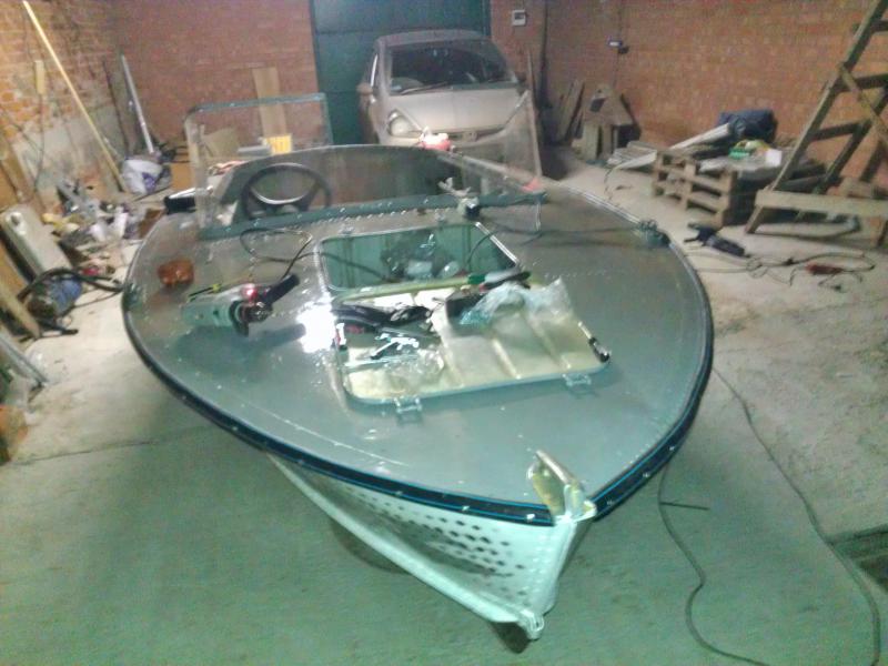

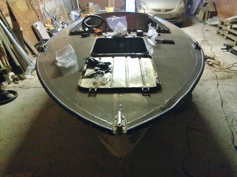

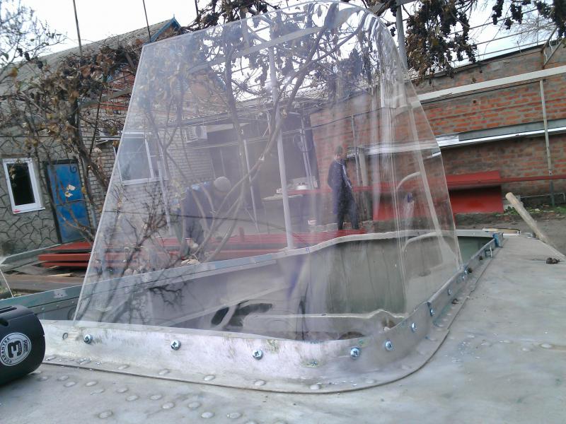

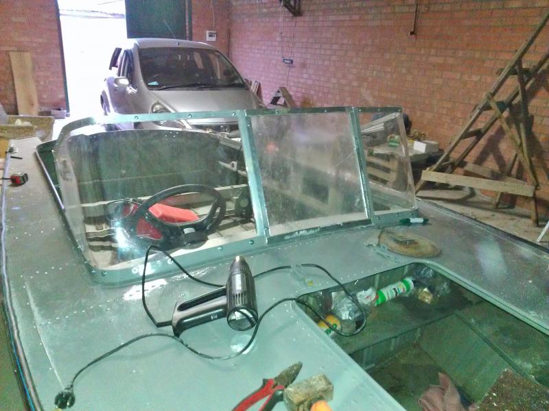

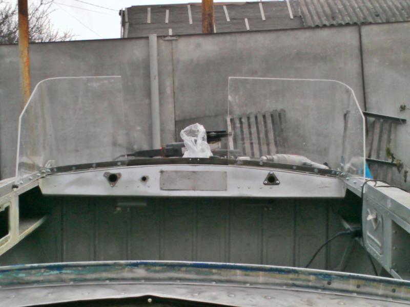

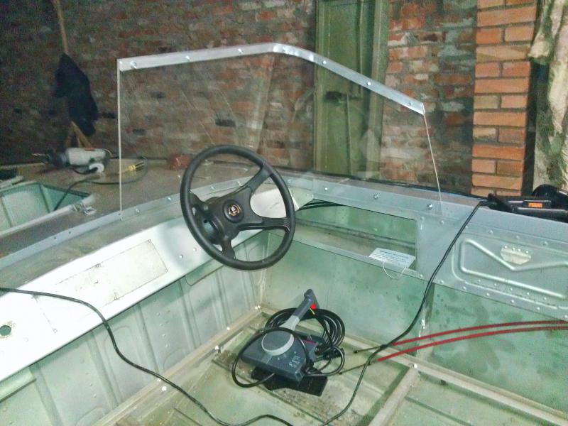

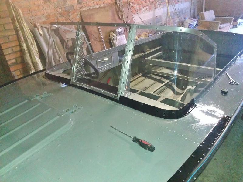

Поставил точку со стеклом.

У всех Прогрессов, на Казанках и т.д. ветровое стекло стоит почти перпендикулярно палубе. Во времена, когда их серийно выпускали в СССР, не было мощных двигателей и конструкторы об этом не думали или им просто не разрешали, по причине того, что наши родимые будут сильно похожи на буржуйские. Основная масса водномоторников вообще ходила со скоростью 30-40 км,час.. Ввиду небольших скоростей люди не задумывались над уменьшением ветровой нагрузки на мотор и на лодку в целом. Хотя даже при указанной скорости встречный напор потока воздуха приличный. Сейчас многое изменилось. Поэтому, те кто модернизирует, реконструирует свой пароход. должен подумать и о способах уменьшения сопротивления воздуха. Угол наклона ветрового стекла надо предельно уменьшать. На Прогрессе это просто, так как расстояние от стекла до крышки трюма большое.

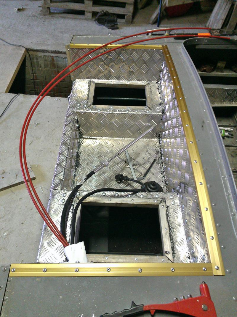

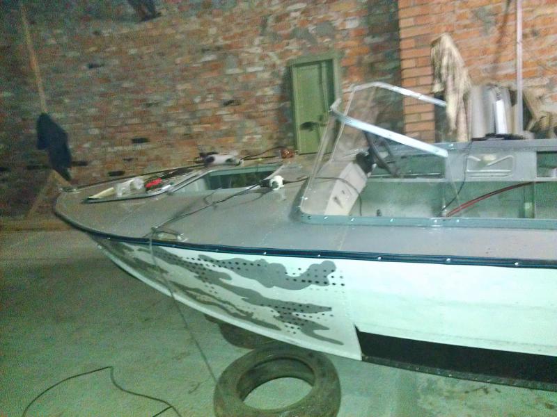

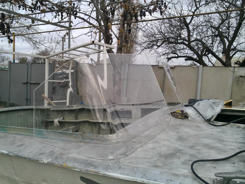

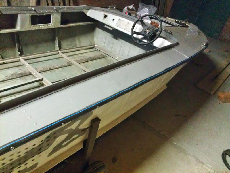

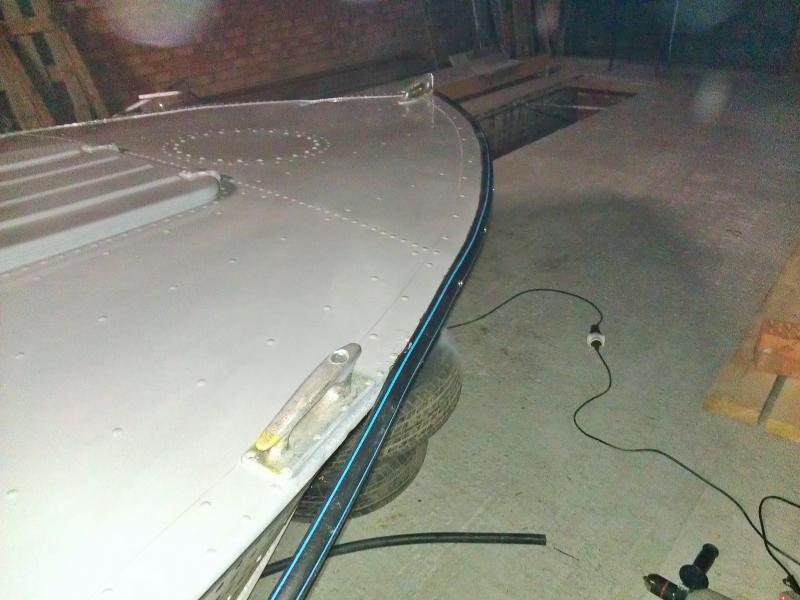

Фото не очень, с телефона, а так на мой взгляд получается....
просто Андрей
24.05.2012
1 915
91
РТ, Казань
Grizzly 580
Mercury 100
Вот это уже поинтересней. :good: И лобняк мне очень понравился. :good: Молодец!

Надо делать вторую примерку двигателя и подбирать хвосты по трансу... Надо ещё определиться на какой борт ставить акум и начинать проводку...
