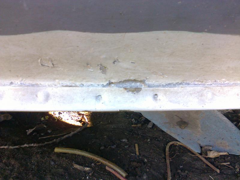

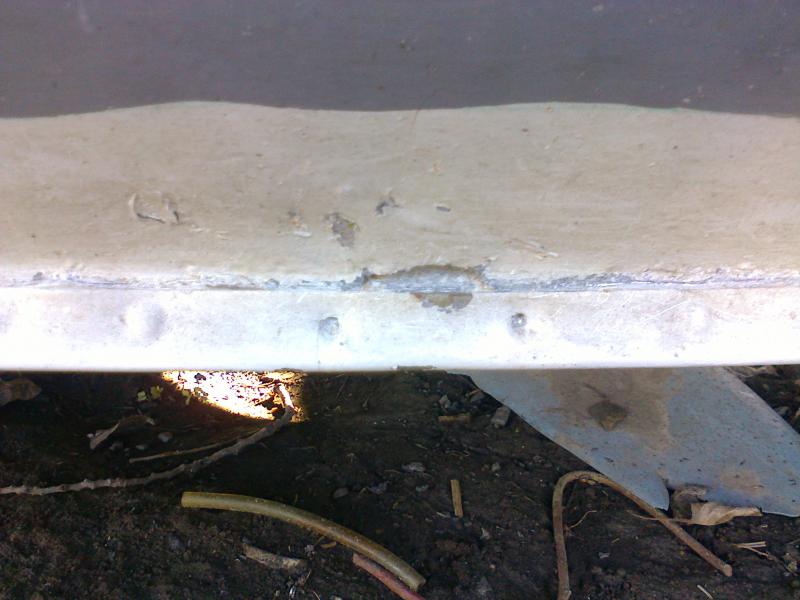

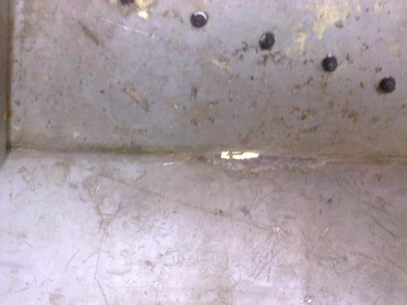

Оживлю темпу, есть такая проблема..... Что по советуете?

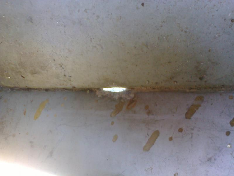

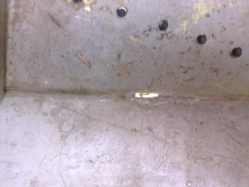

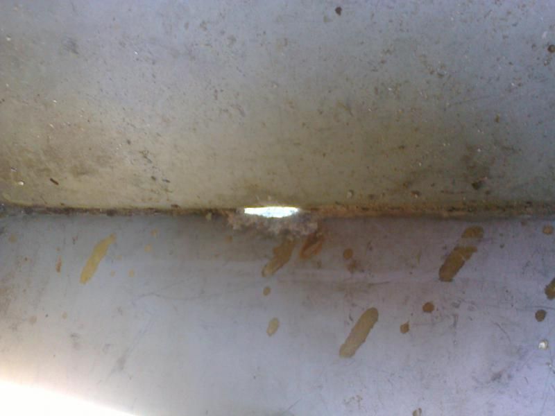

Вид из внутри.

Вся эта беда на правой Сеуле в районе бомболюка.....

Скуле
911
Дим, что с обоих сторон такая фигня? :shock:

Правая сторона две дырки. Всю остальную прощупал, всё норм, а вот от скулы борт прогнил за зиму...
911
Офигеть! так прогнить за зИму?!... моя в шоке!!! :eek: ... просто так гниение под накладкой не остановить. Просто "замазать и покататься" - можно конечно, но по хорошему надо вырезать кусок накладки, отчищать всю коррозию, грунтовать, потом собирать-красить.
з.ы. Для "просто замазать": отчИстить корщеткой "всё что достанет", залить "кислотником"(ВЛ-02, Реофлекс или т.п.), замазать авто шпаклевкой со стеклотканью, изнутри установить на герметик небольшую Г-образную заплату на вытяжные заклепки, грунтануть, покрасить.
Как-то так :)

Так вот я за крепёж.... Как думаешь чем ,? Вытяжные-БолтГайка или клёпки дюраль?
Про шпаклёвку со стеклотканью расскажи.....

Заплату крепИ на нерж.(люминь почему то работает как протектор на дюрали) вытяжные, по шпаклевке: приходишь в магазин торгующий авто красками/шпатлевками, говоришь что нужна шпатлевка с наполнителем(стеклоткань) - покупаешь :)
