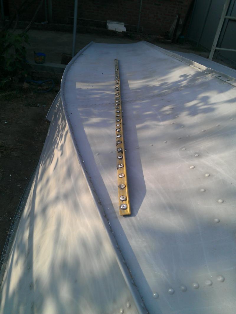

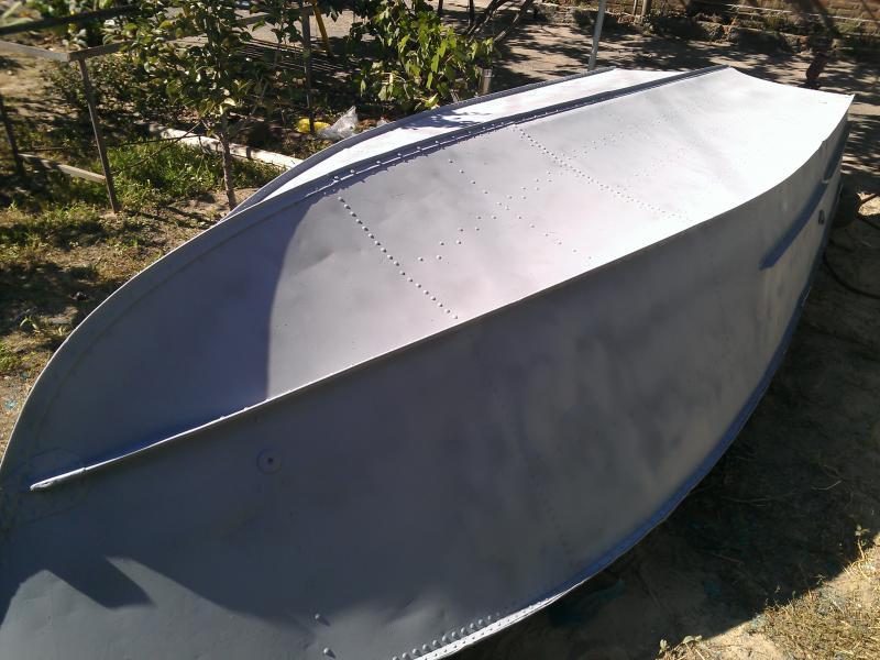

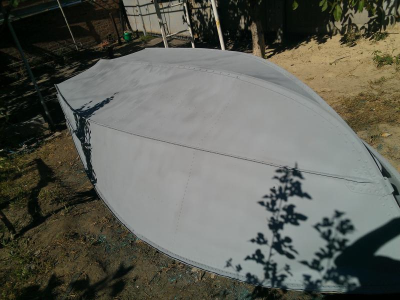

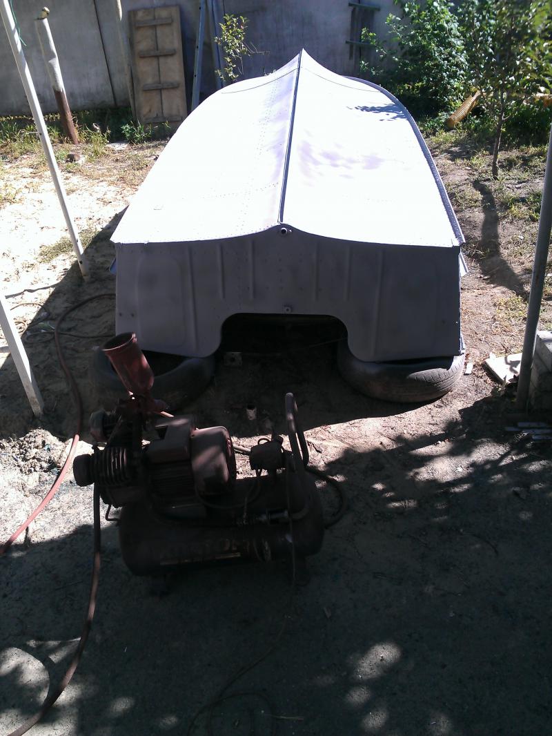

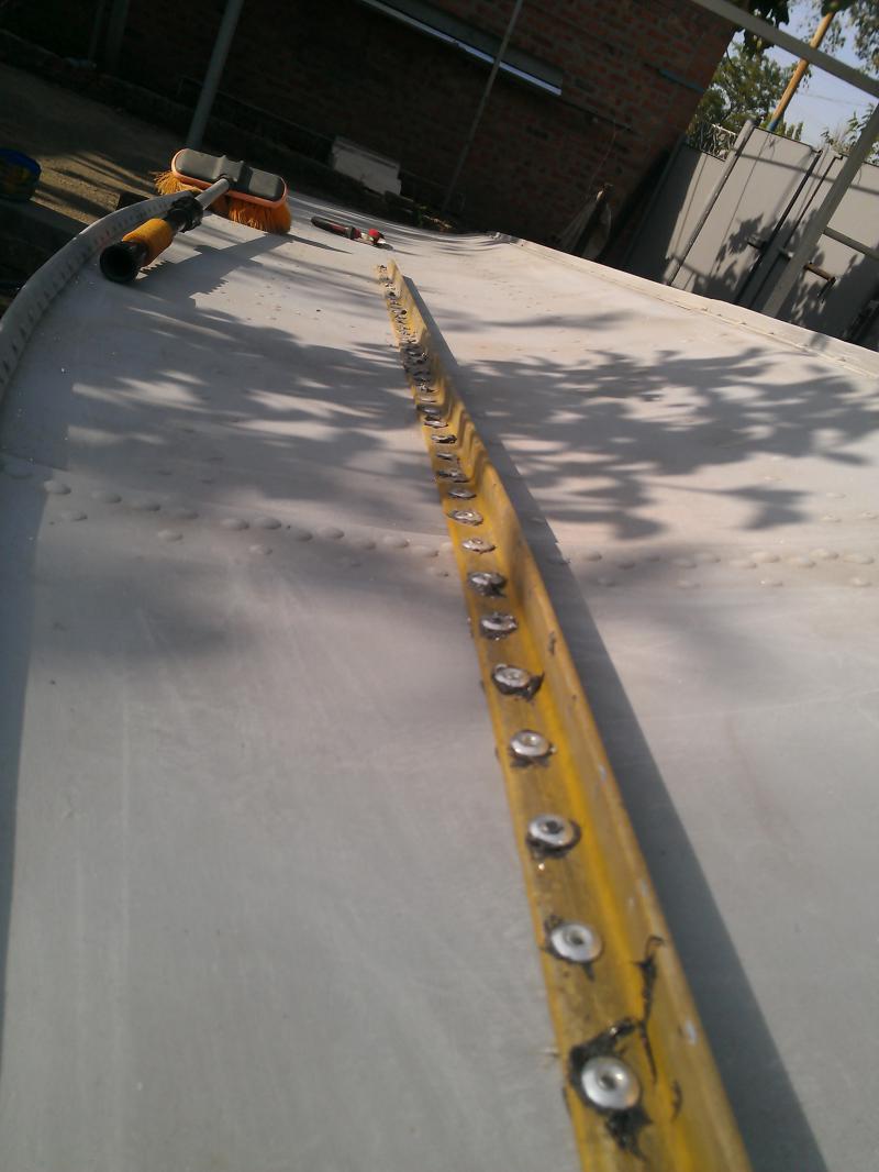

Вот так получилось про грунтовать. После того как высох грунт я прошёлся мелкой наждачкой и получилось ГУД...

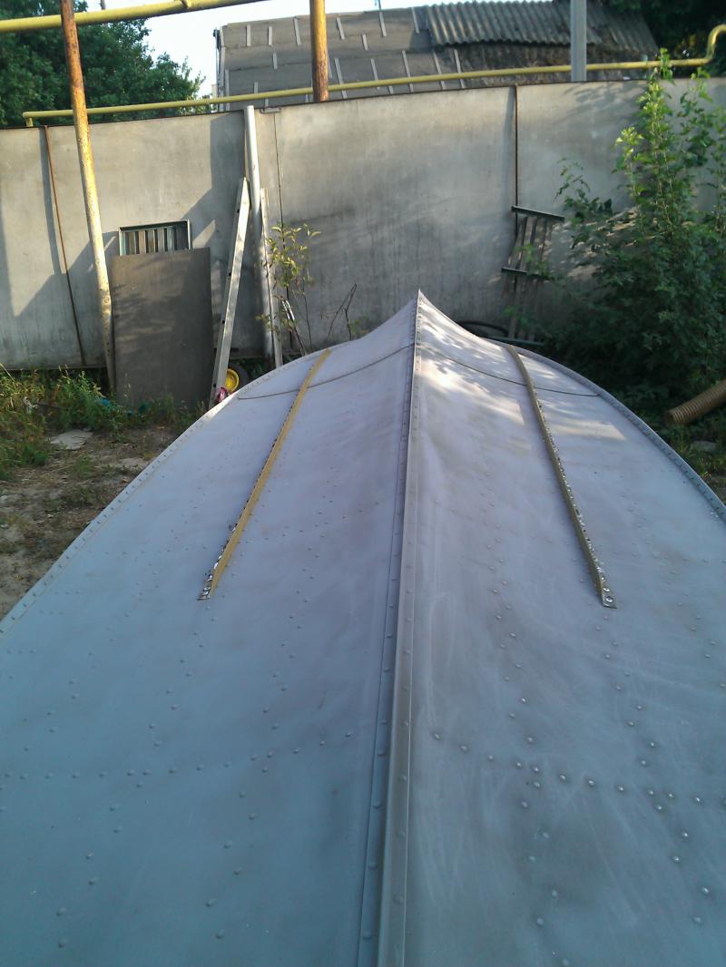

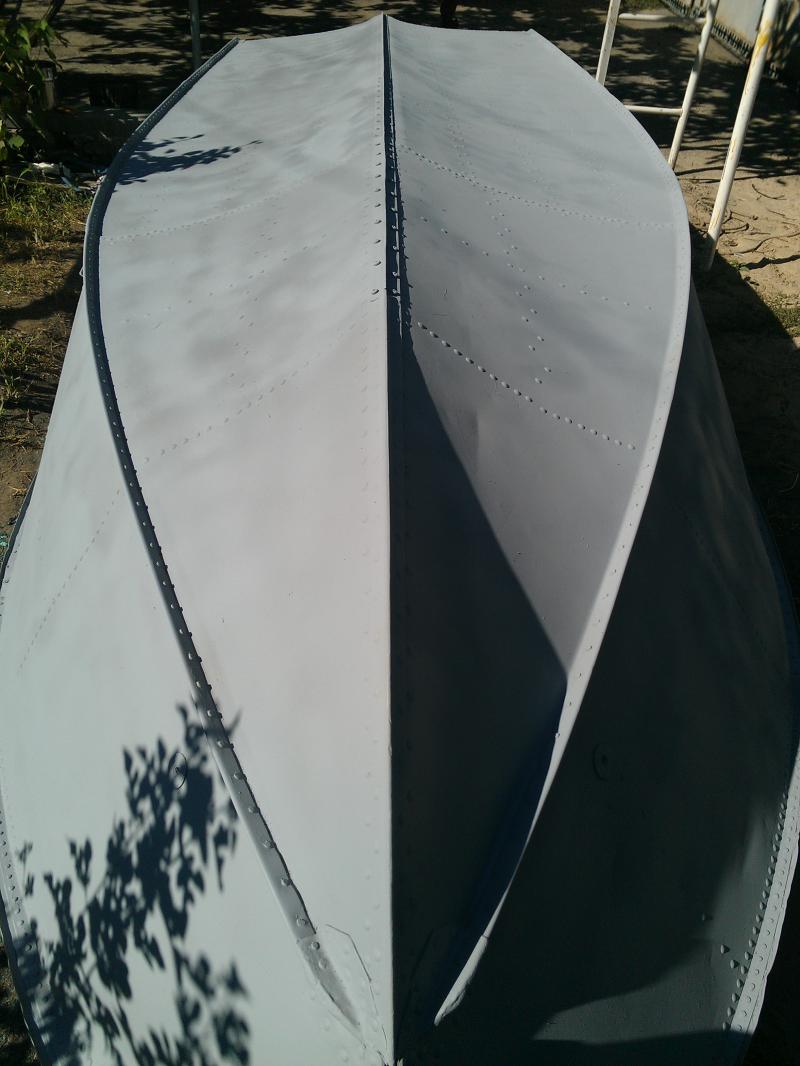

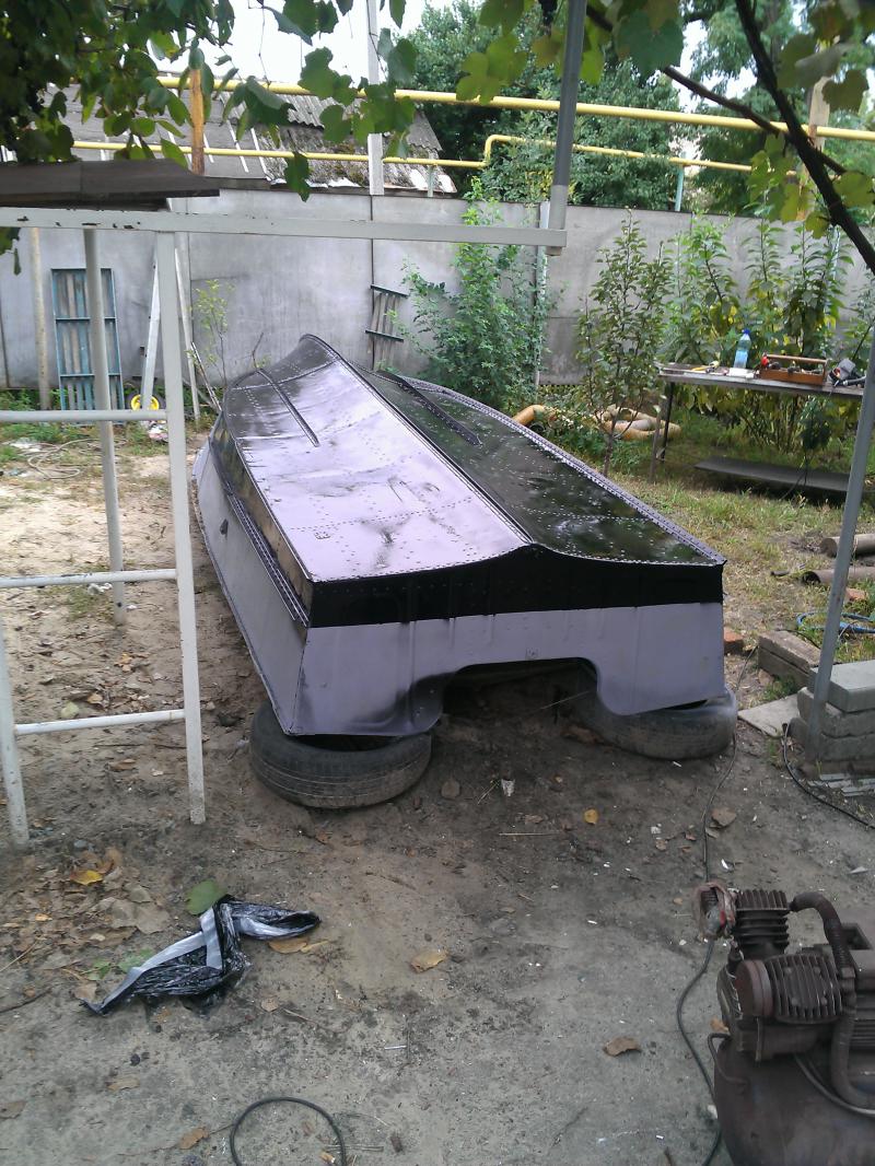

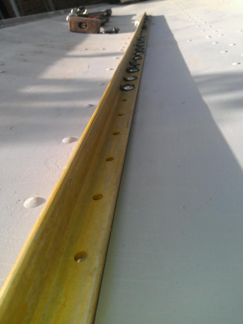

Продолжение моей работы...

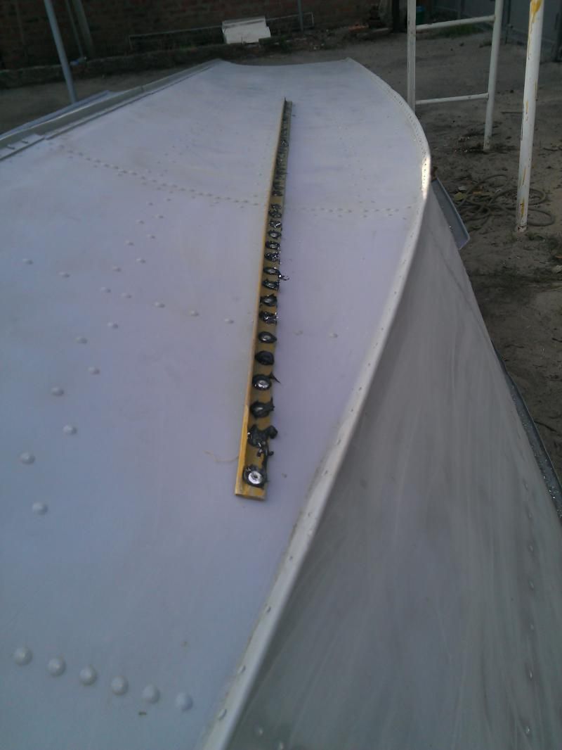

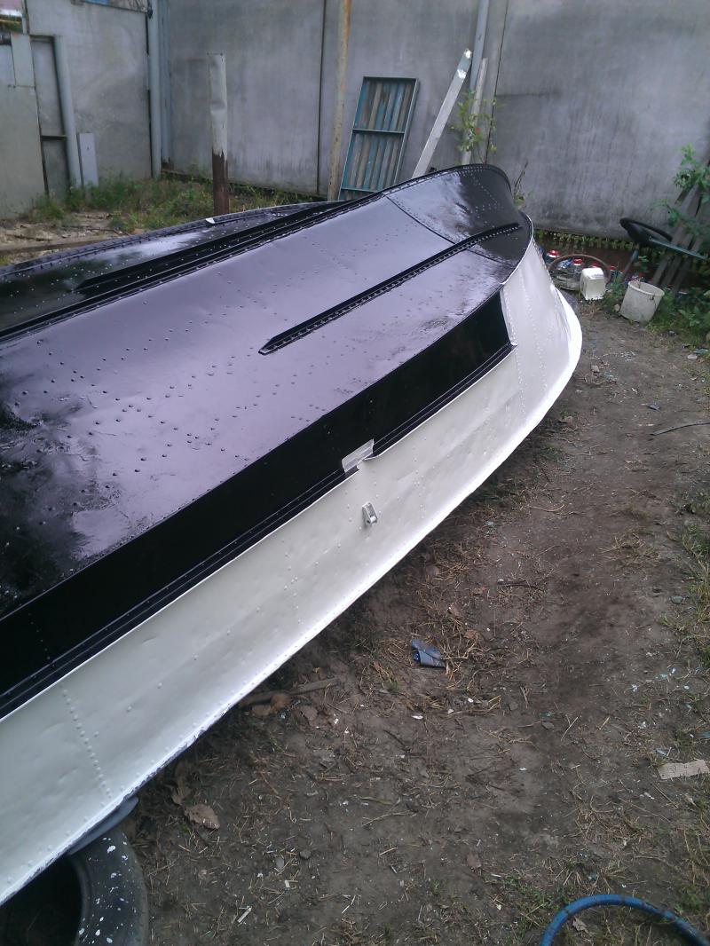

Уголок применял 25*25. Советского производства, толщина стенки 3.5 мм . Заклёпки 6.4 мм. Была проблема найти заклёпочник, не хотел за 2000р. покупать. Одолжил у знакомых. Теперь можно красить...
Дим привет. Мне кажется, или помоему ты начинал клепать уголки "с хвоста"?, т.е. со стороны транца, поэтому у тебя на прижался передний край уголка, а это оч плохо! :( Когда ты спрашивал про зазор менее 1мм., я без фото понял что он(зазор) на стыке днищевых пластин, а не в начале уголка :shock: надо бы переклепать это место(начало редана)... высверли несколько заклёпок, и стяни уголок с днищем винтами с гайками, и выкручивая по одному винту - проклепай :yes: :pardon: ... в остальном вроде гуд! :good:

И что вытяжные заклёпки, да с герметиком - в этом месте прокатят?
Легко!... у всех прокатывают, это ж не ремонт силового набора :yes: ... у меня тоже "полёт нормальный" :D
albatros
18.12.2011
137
А у Прога 4 по борту внизу, там где соединяется борт с днищем, прокатят? А то у меня там 10см прогнило! Надо высверливать выгибать полосу и проклёпывать и что вытяжные прокатят? Это ведь намного проще, да и напарника не надо! Выжмутся заклёпки???
Вот блин про 10 см. я утверждать не берусь, да и всё таки это уже не "просто приделать кусок люминя", а восстановить корпус, поэтому я б сделал по возможности цельнотелыми заклёпками, а вообще фото бы этой проблемы.. глядишь и ясно будет :yes:

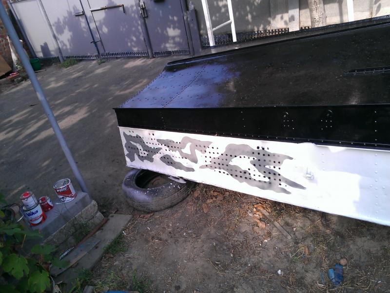

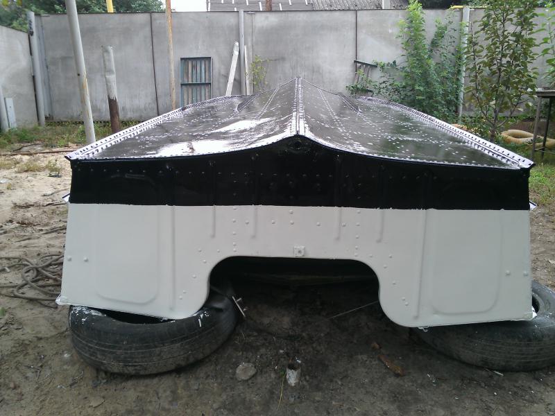

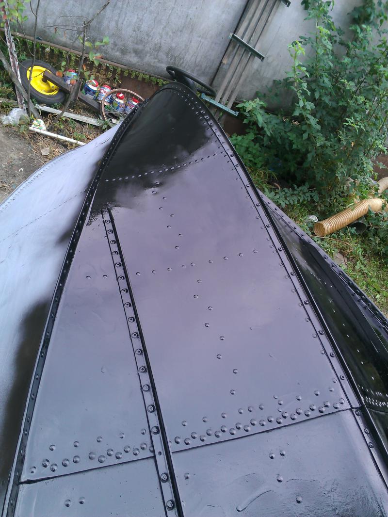

Начал красить. Всё ничего, но для покраски нужно быть если не профессионалом то хотя бы чаще общаться с пульвером... Думаю что второй слой, а потом и борта буду красить валиком. На фото видны подтёки, думаю для днища это не особо страшно. Должен перекрыть вторым слоем (подровнять).
Дим, крась лучше пульвером - потренеруешся заодно (лодка может не последняя у тебя)
Все , конечно, ИМХО :pardon:
Да и мне все говорят пульвером.... :(
Да ты не старайся первым проходом всё укрыть!!! Лучше нетолстым слоем, в несколько проходов с паузами.. Потренируешься -- всё бут ок!! :) :good:

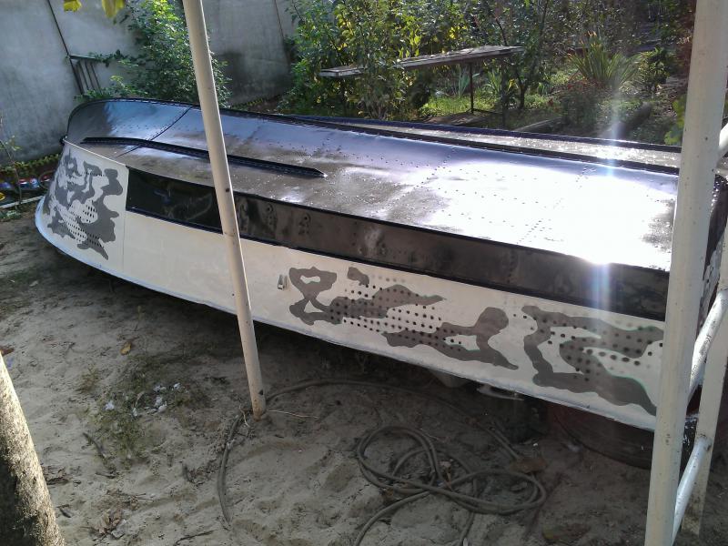

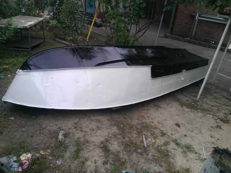

Как то так ....
Красавчик! :D

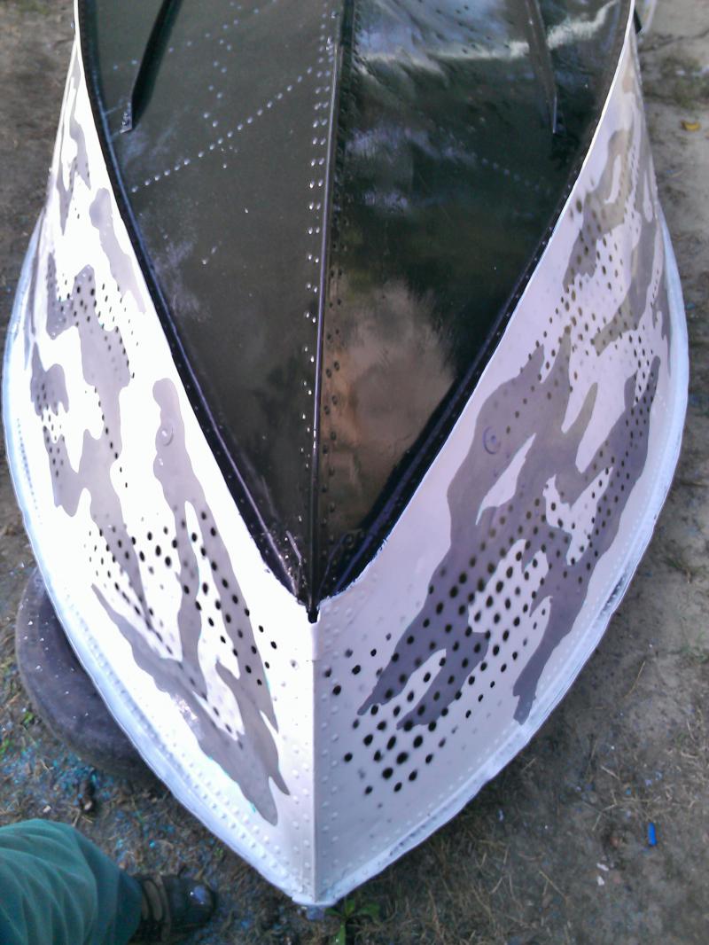

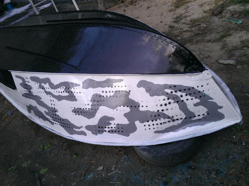

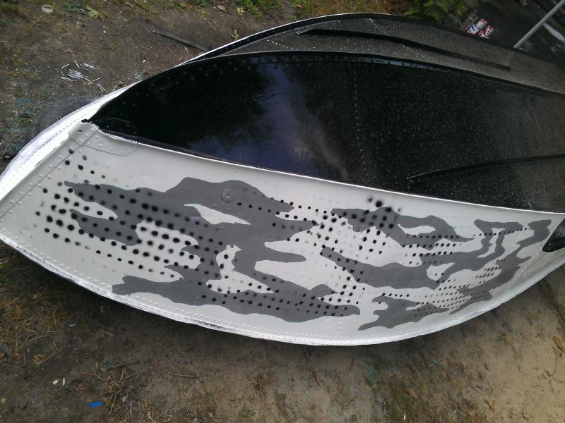

Может кто и осудит, но мне нравится так... Так как я хотел...
Блин КЛАСС!!! Прикольно и не избито! Вроде камуфляж, и вродебы нет!!! ЗдОрово! :good:
Дим, а палубу однотонной-классической будешь делать или тож "гламуфляж" будет? ;)
