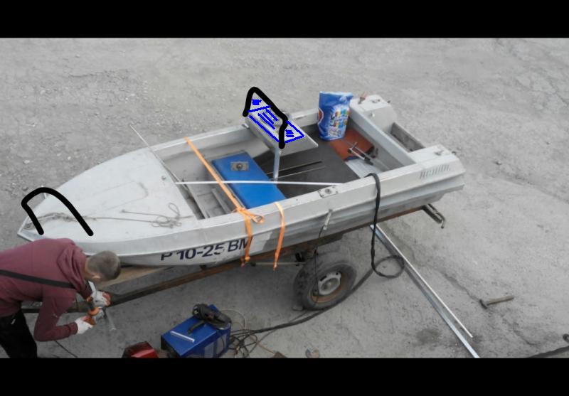

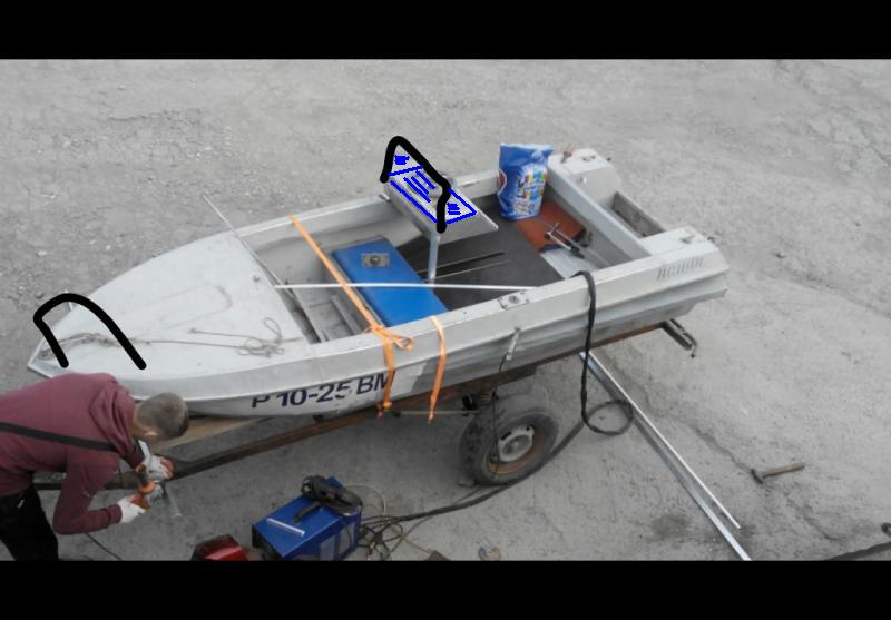

Тогда лучше уж и боковые стеклышки сделать:
а если будет "бортик" над рулем на консоли, то и мелочевку можно будет положить - не скАтится ;)

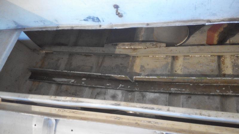

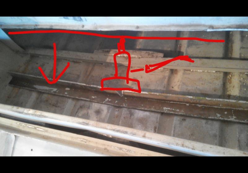

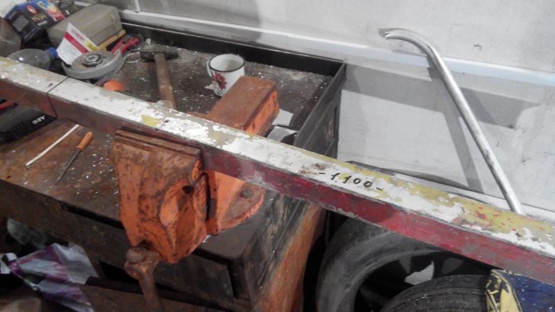

Вот к примеру БОЛЬНАЯ тема - гнутое днище лодки, я намереваюсь это дело отобразить в деталях и показать как это исправить (хотя у меня днище ровное). Открою вели - и -и - кую тайну, за счёт этого лодка перестаёт зарываться. И так... берём уголок и вперёд!!!!!!!!!!!!!!!
hylibin
12.01.2014
283
ВОЛГОГРАД
Волжские зори (пластик) (был); казанка м ( обрубок ) 3.5 ( был ); Неман - 1
Merkyri 15 ( был); suzuki 15 4такта L ( был ); waterman 15 4такта

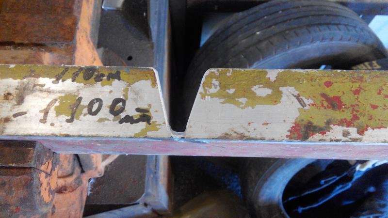

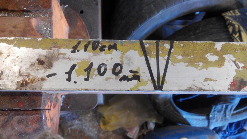

отмеряем, 1м 10см = 1100мм и отрезаем. Затем делаем пропил по центру, чтоб можно было подогнуть уголок по форме днища.
hylibin
12.01.2014
283
ВОЛГОГРАД

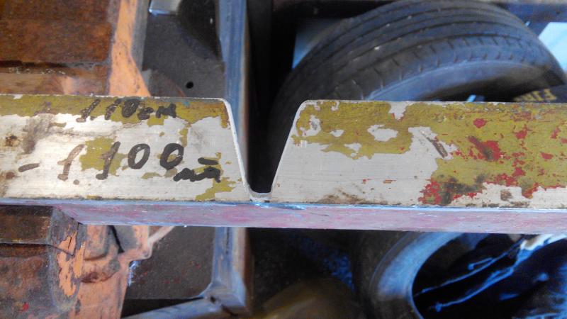

Вырезаем сверху 3см = 30мм; снизу 0,5см = 5мм.
hylibin
12.01.2014
283
ВОЛГОГРАД
Все размеры даны условно и это всё индивидуально
hylibin
12.01.2014
283
ВОЛГОГРАД

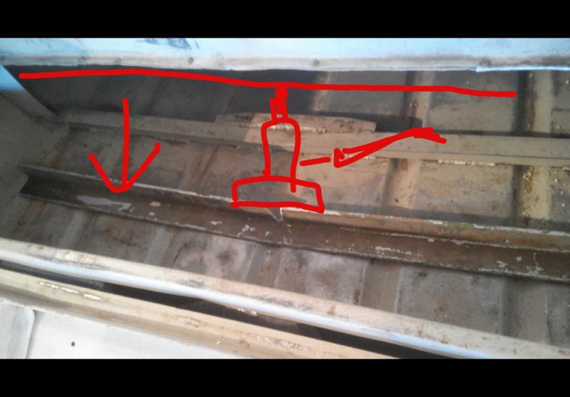

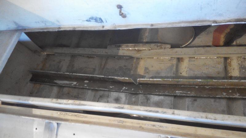

Как я и говорил выше - подгибаем уголок по форме днища, кладём, поджимаем, привариваем (клепаем).
hylibin
12.01.2014
283
ВОЛГОГРАД
Дальше (СЕКРЕТ.ТТТТТ) - ставим домкрат, сверху упор, и вперёд, выжимаем днище (БЕЗ ФАНАТИЗМА!!!), ЭТУ ОПЕРАЦИЮ ЖЕЛАТЕЛЬНО ПРОДЕЛЫВАТЬ НА ВОДЕ И ПОД МОТОРОМ, (с которым бутит ходить Ваш пепелац), потому, что ходовые характеристики начнут меняться с каждым нажимом домкрата, а эти изменения можно почувствовать только на воде (желательно с пассажиром).

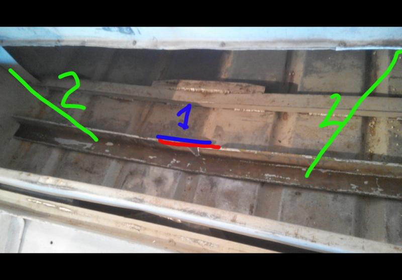

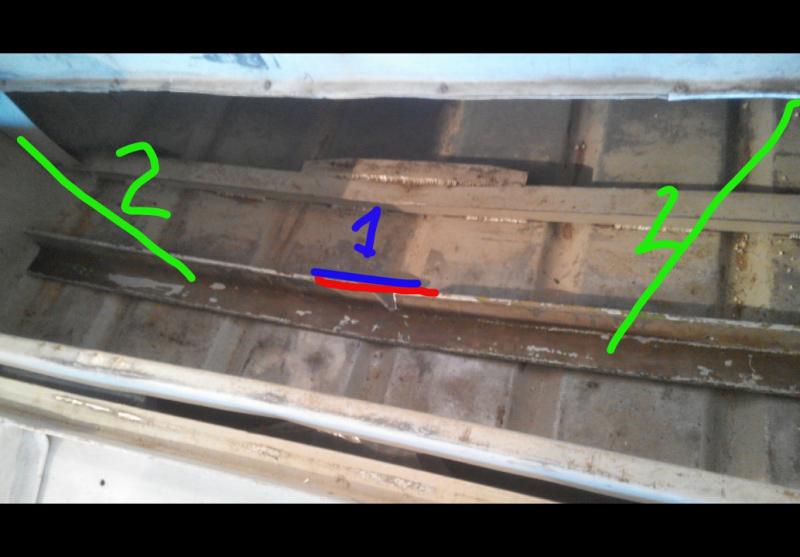

Когда ЭФФЕКТ получен - ставим распорки из уголка (поз 2). Затем снимаем домкрат и ставим пластину (кусок уголка) (поз 1) как на заднем шпангоуте (видно на фото). Все крепления проводить на болтах (я применяю ф6).

Вот так.

Надеюсь выложить затем готовый вариант.

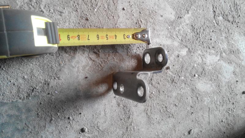

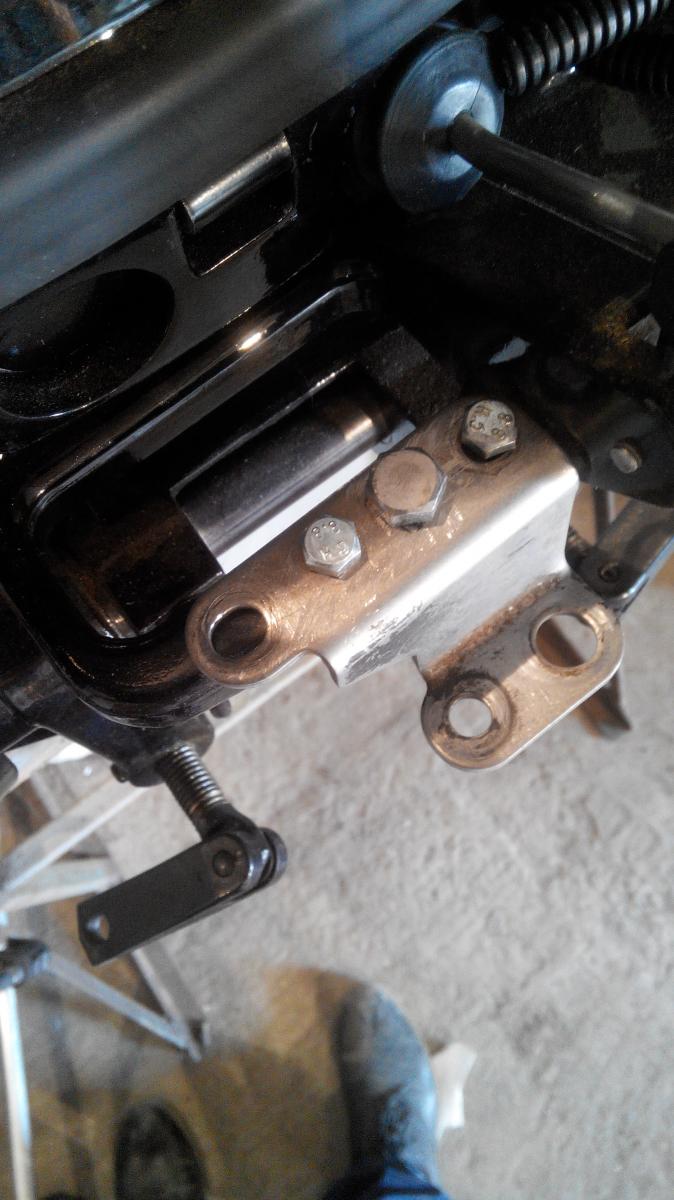

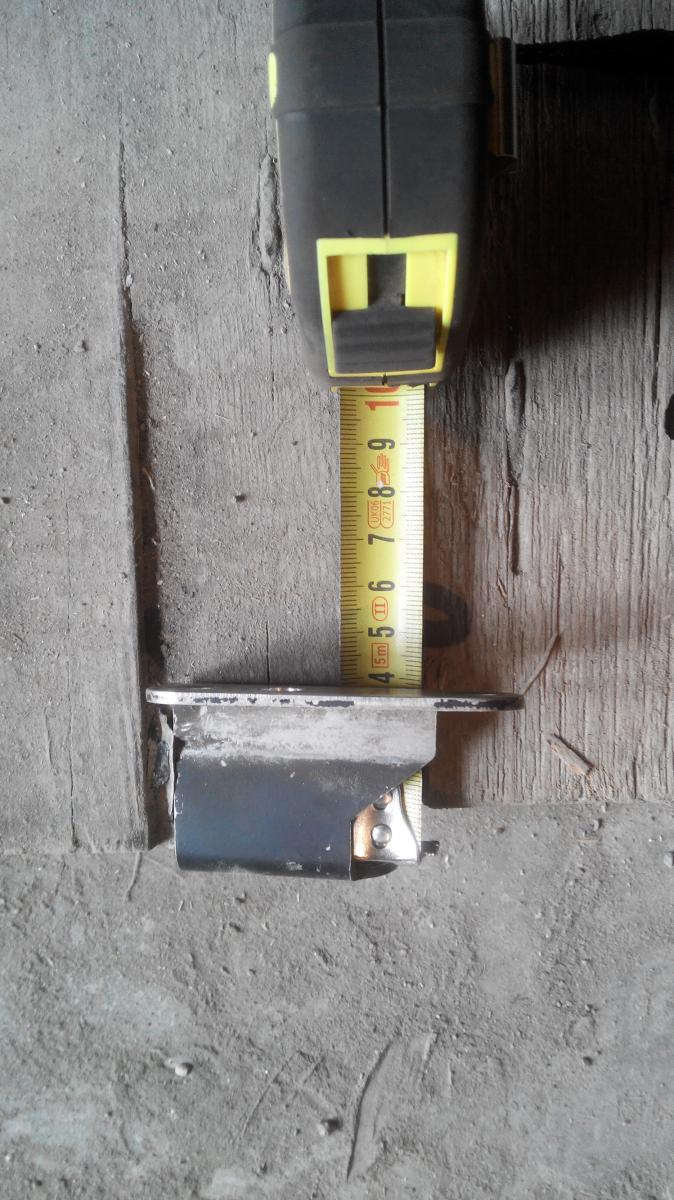

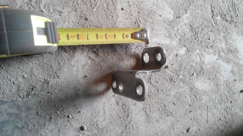

Занимался подгоном скобы под Д/У и установкой её на мотор
hylibin
12.01.2014
283
ВОЛГОГРАД
Ещё
hylibin
12.01.2014
283
ВОЛГОГРАД
Установил на движок.
hylibin
12.01.2014
283
ВОЛГОГРАД
Есть вариант установить пластину Д/У снизу поддона двигателя, там тоже есть штатные места крепления, и пластина попроще выглядит (подглядел у друга на ямахе 55 2такта или 75 2такта сейчас не помню)

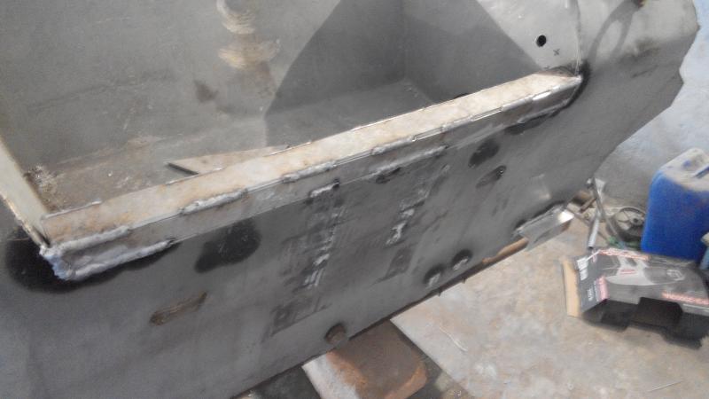

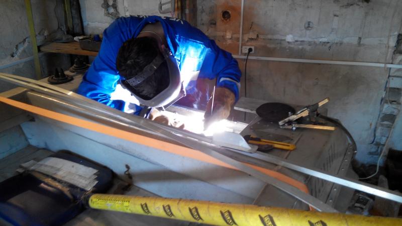

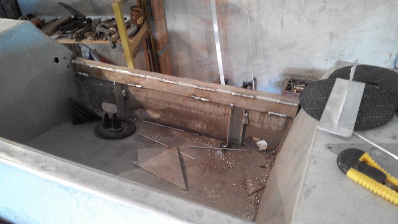

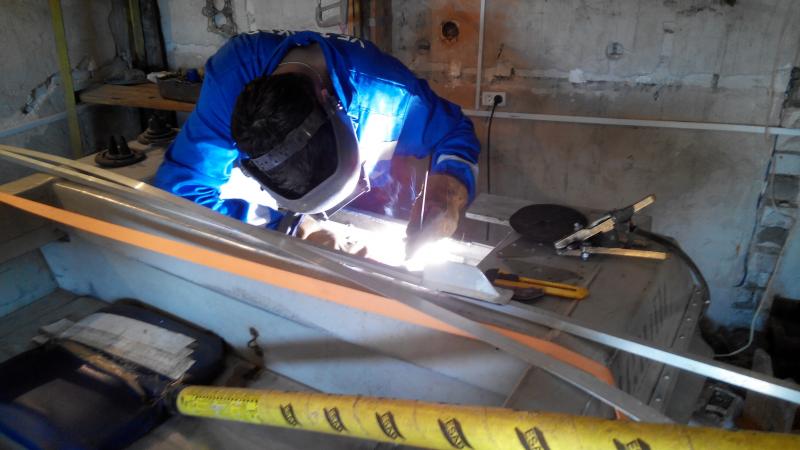

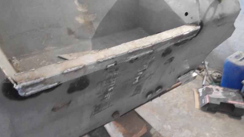

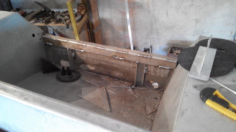

Всем ещё раз здравствуйте! Ну вот и состоялась у меня встреча с (аргонафтами), мои хотелки удовлетворены на 95%. Не сделали утку на носу как ранее планировал (в силу технических условий). И так, пожалуйста, выкладываю фотоотчёт о проделанной работе.
hylibin
12.01.2014
283
ВОЛГОГРАД
Доработка транца
