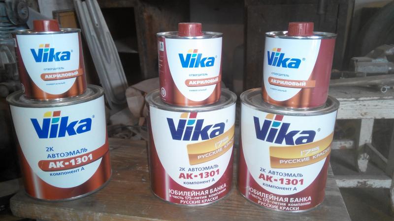

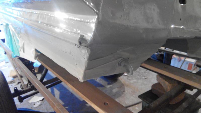

Получил я долгожданный трос д/у размер 9 футов, и поехал брать краску. Поддавшись критики со стороны сотрудников решено было внести изменения в цвете палубы (цвет "василёк"). Ну, как говорится - сказано - сделано. На низ я взял светло - серую (2 банки 850 руб/шт вместе с отвердителем), на верх я взял василёк (1 банка 850 руб/шт вместе с отвердителем).
hylibin
12.01.2014
283
ВОЛГОГРАД
Волжские зори (пластик) (был); казанка м ( обрубок ) 3.5 ( был ); Неман - 1
Merkyri 15 ( был); suzuki 15 4такта L ( был ); waterman 15 4такта
Ой, чють не забыл, 2 банки грунта мне не хватило на мои хотелки, подкупил ещё 1 банку. Итого 3 банки грунта.
hylibin
12.01.2014
283
ВОЛГОГРАД

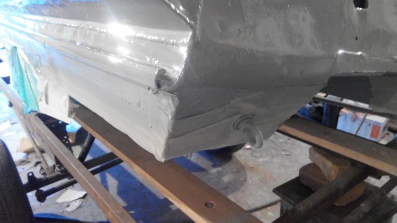

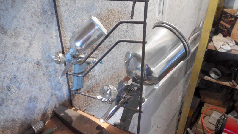

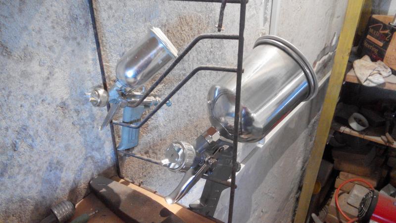

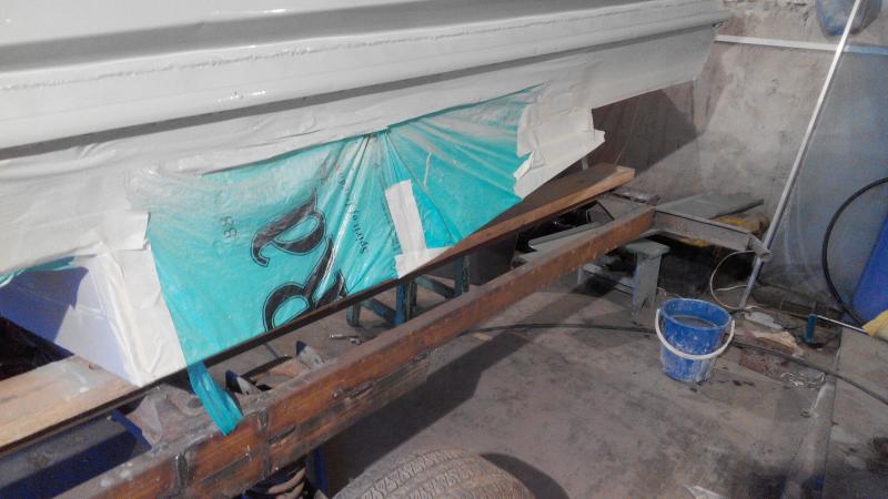

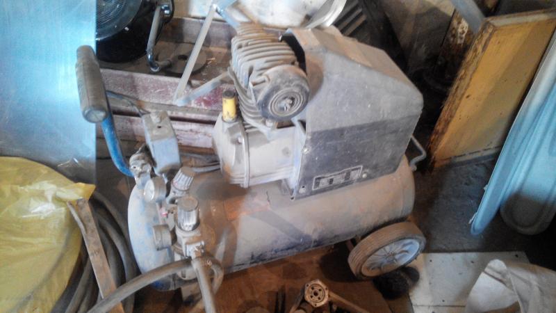

Отстояв очередную смену - лечу в гараж. Догрунтовываю, затем замываю корпус, где надо опять наношу грунт, окончательная замывка. Многие скажут, что можно делать всё по другому (по мокрому), но я всё по старинке, так мне проще. Хотя весь цикл огрунтовки и окраски можно было сократить, и управиться за день - два (по мокрому). Ну да ладно. С дури ума, я навёл две банки краски и вперёд!!! Окрасил весь низ, краски осталось больше половины (вывод не однозначен, одной банки за глаза)!!! А почему так получилось решать Вам. Скажу одно, грунтовал и красил разными пульверами. Маленьким грунтовал (сопло 0,5) ушло почти 3 банки грунта, большим красил (сопло 1.5) на низ достаточно 1 банки.
hylibin
12.01.2014
283
ВОЛГОГРАД

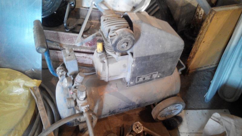

Вот мой боевой компрессор

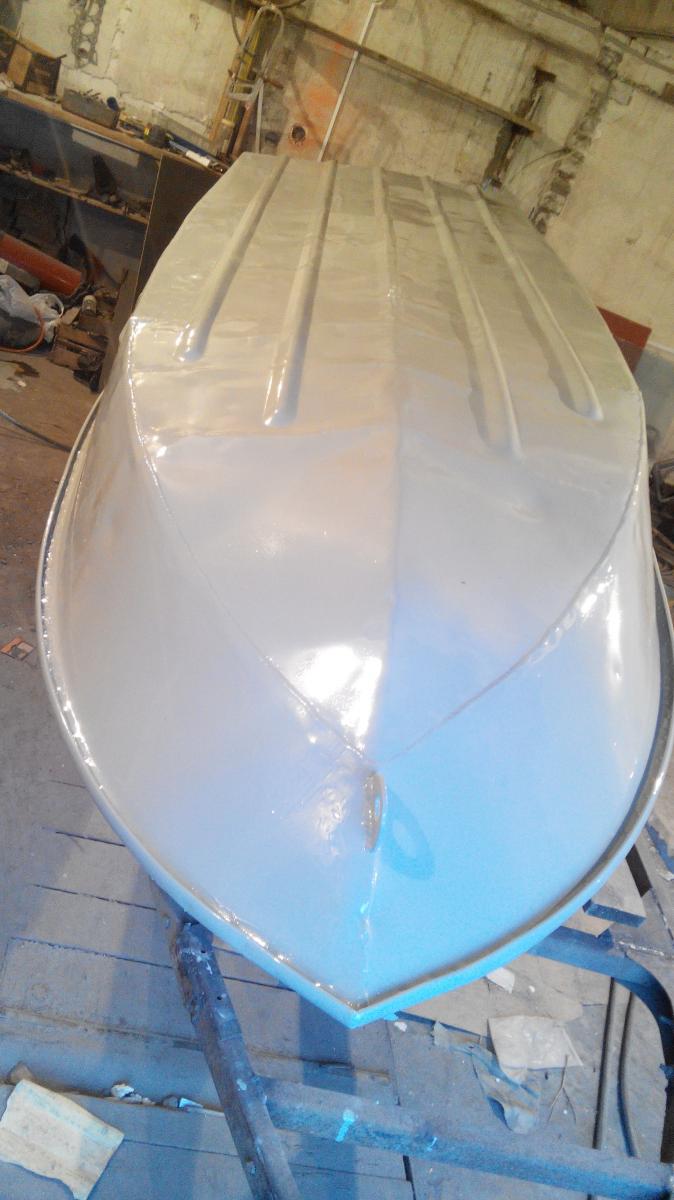

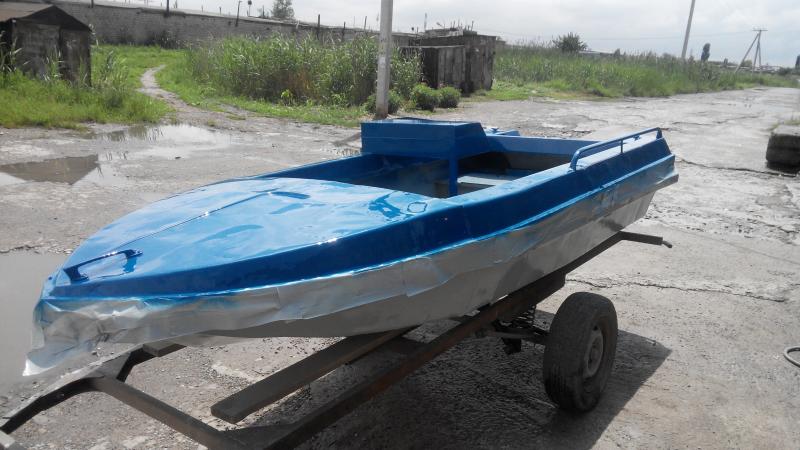

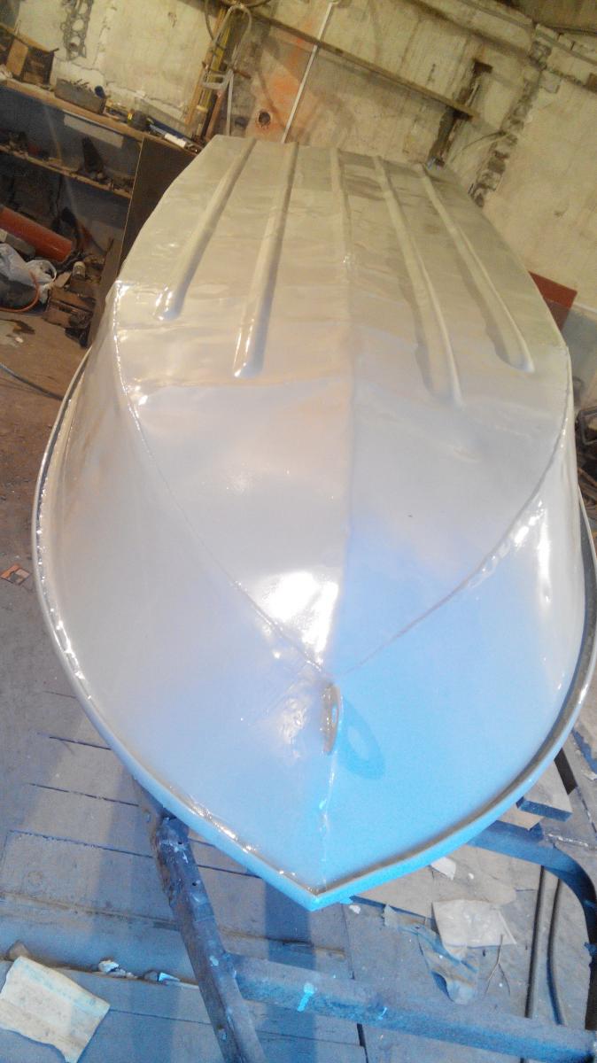

После проделанной работы на лодке появился незначительный глянец (краска однако), а цвет от грунта отличается незначительно (близок к заводскому).

Красил поздно вечером, так, что сейчас поеду смотреть окончательный результат своих трудов. Впереди окраска палубы и сборка.

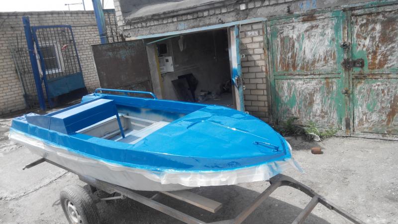

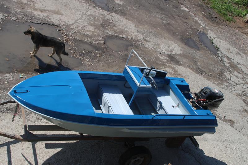

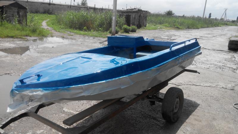

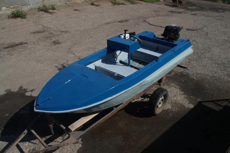

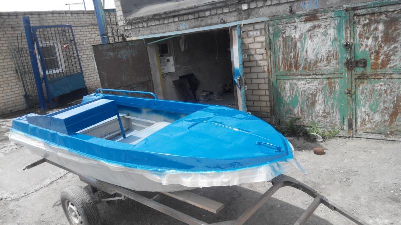

Всем опять здравствуйте! Просмотр прошёл нормально, покрасил палубу, 1 банки хватило, даже немного осталось. Ну скажу не кривя душой, подтёки конечно есть учитывая тот фактор, что я не профи в этом деле, то вышло очень даже ничего! Если брать по 10 бальной шкале, то на 6 - 7 баллов. Если к завтрашнему дню краска высохнет, то начну сборку.

я б покрасил наоборот(палуба быстро выгарит на солнце будет не синяя а голубая).........
ВК 44
04.10.2015
422
16
Костромская земля.
Неман 2
Я-30 2-т
Акрил не должен выгорать, авто ведь не выгорают. Хотя с Викой сам не работал никогда.
hylibin
12.01.2014
283
ВОЛГОГРАД
Изначально планировался цвет близкий к оригиналу (однотонный окрас). После внесения изменений понимаю, что верх будет меньше пачкаться, но сильнее нагреваться на солнышке. Ну и как вариант - можно в любой момент перекрасить... Никаких проблем в этом не вижу.

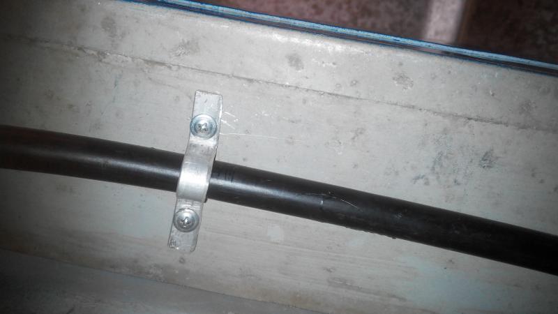

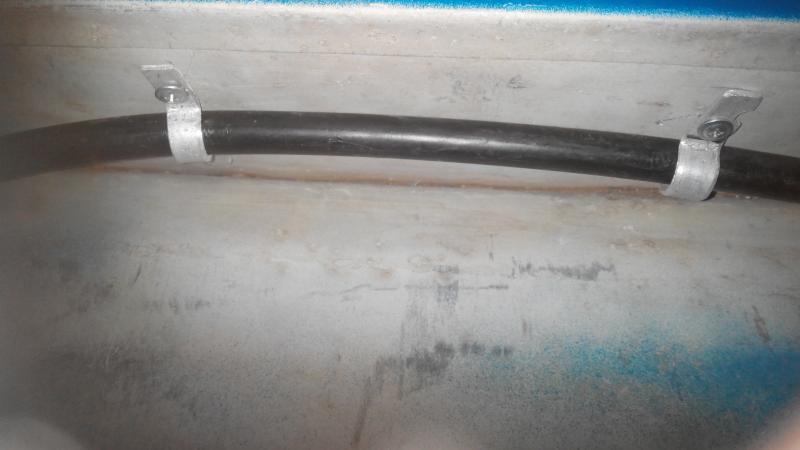

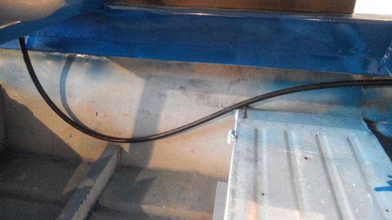

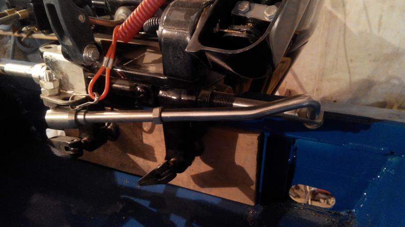

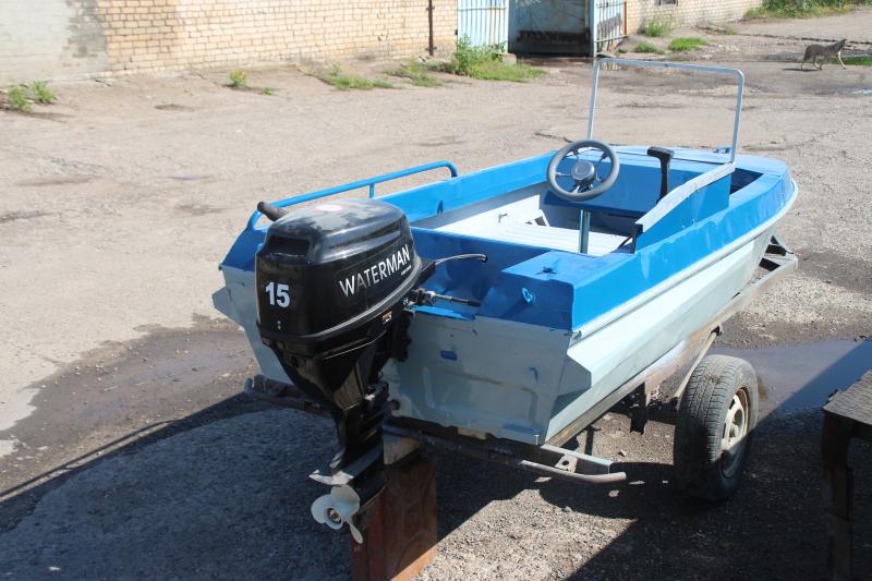

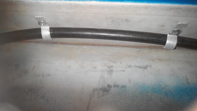

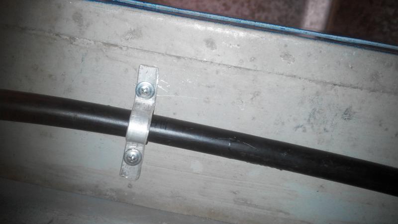

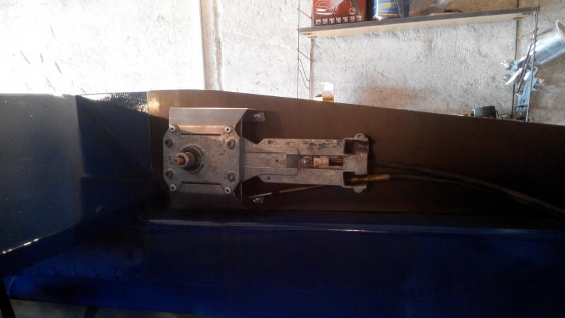

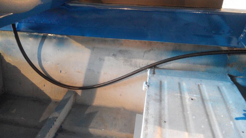

Ну вот ещё разок доброго дня!!! завершил сегодня процесс сборки. вот с чем пришлось сталкнуться: - трос Д/У можно было бы заказать 8 футов (мой 9 футов) в результате чего образовался провис.
hylibin
12.01.2014
283
ВОЛГОГРАД
Сделал вот такие скобки и закрепил (ну очень неудобно, просто жуть, подлазить тяжело).

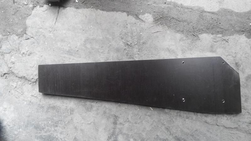

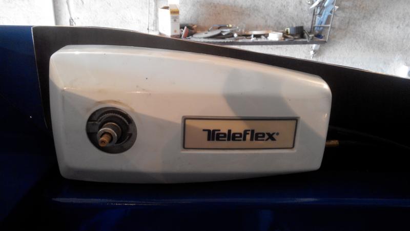

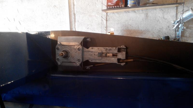

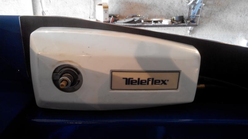

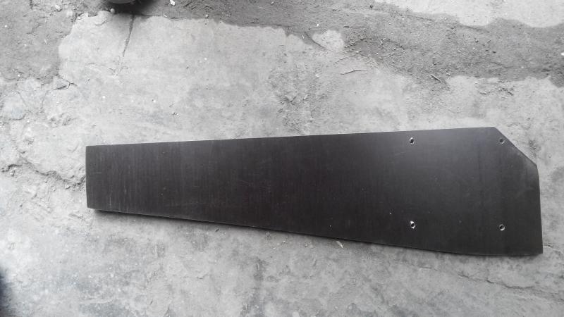

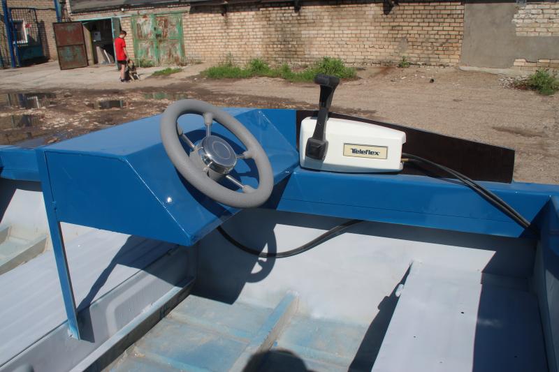

Затем перешёл к управлению газом - реверсом. Надо было вырезать накладку (9 мм влагостойкая фанера), т.к при полном газе ручка задевает за борт.
hylibin
12.01.2014
283
ВОЛГОГРАД
Ну и установка контроллера на место.

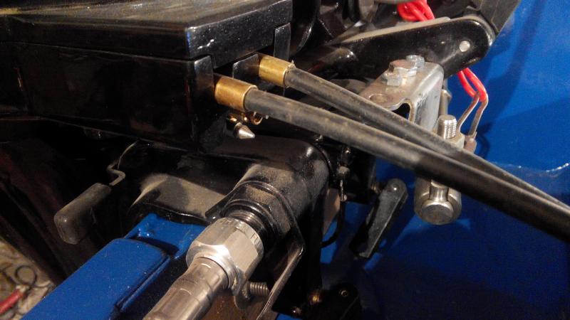

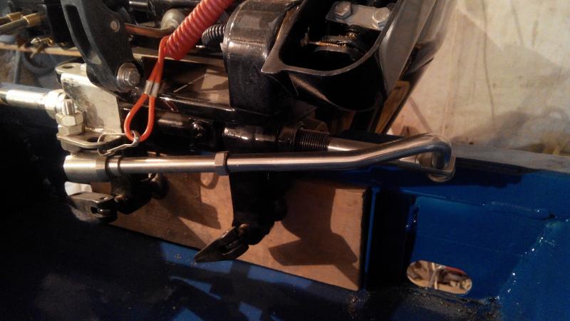

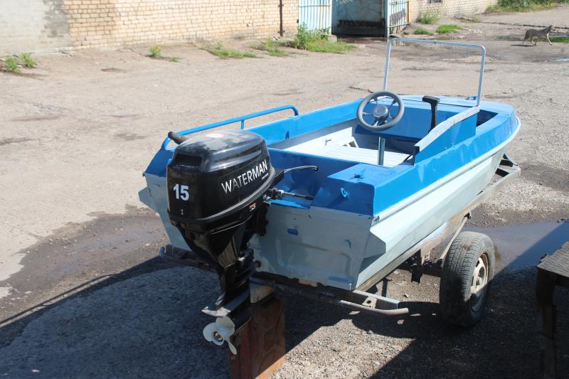

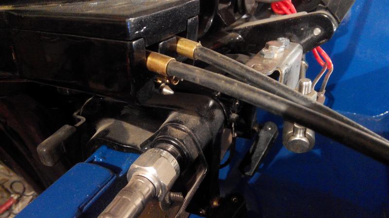

Навешиваю мотор, подключаю Д/У, небольшая регулировка, и всё готово!

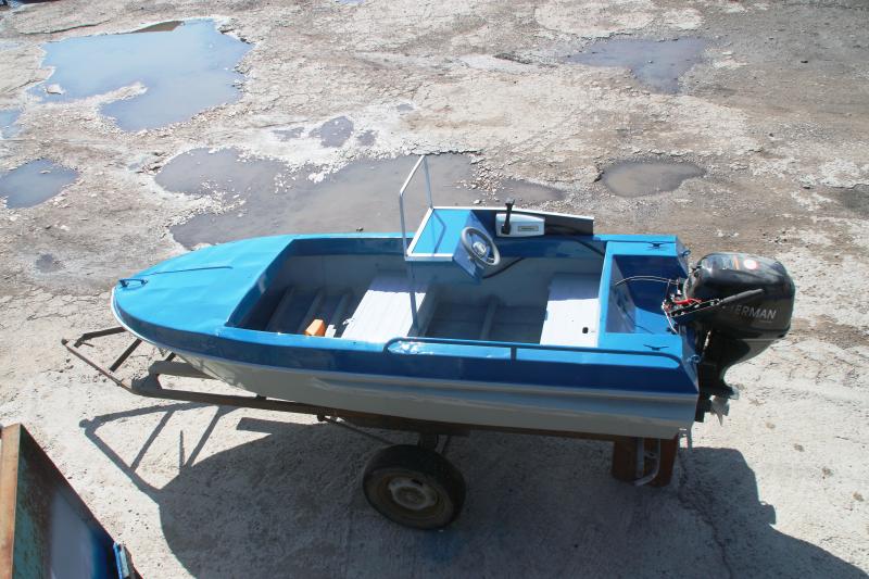

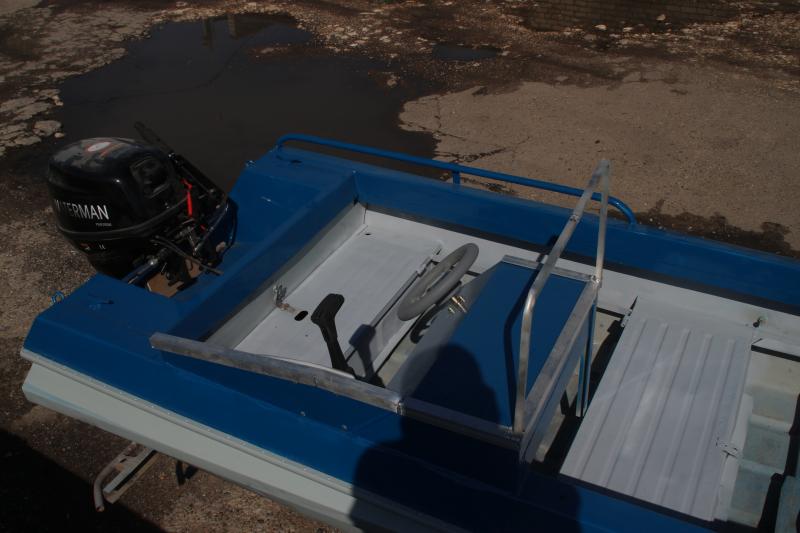

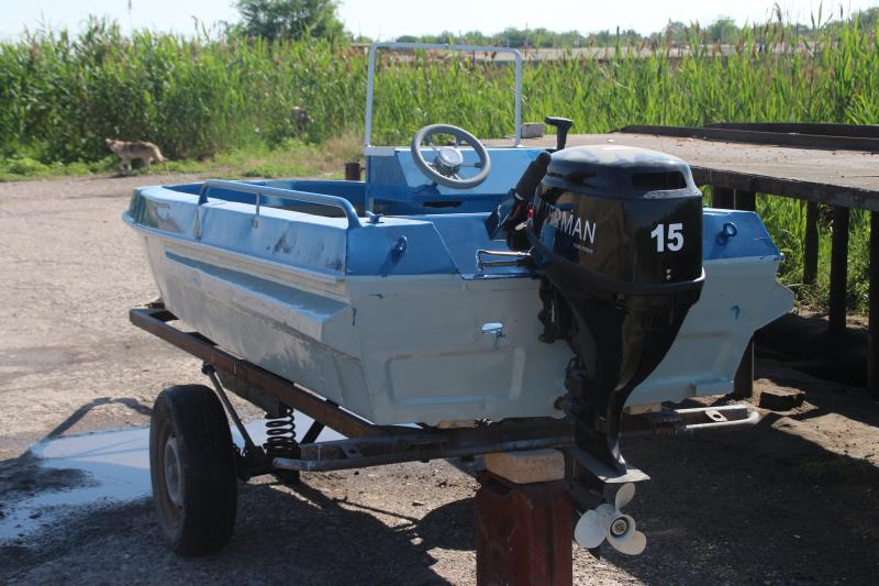

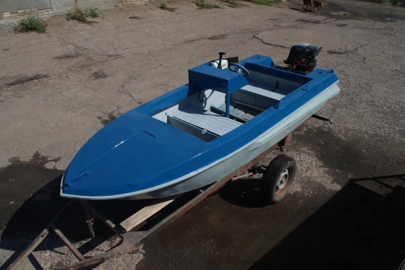

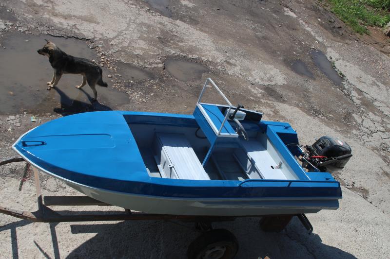

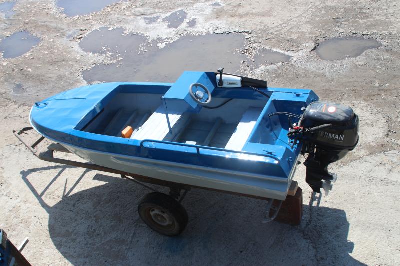

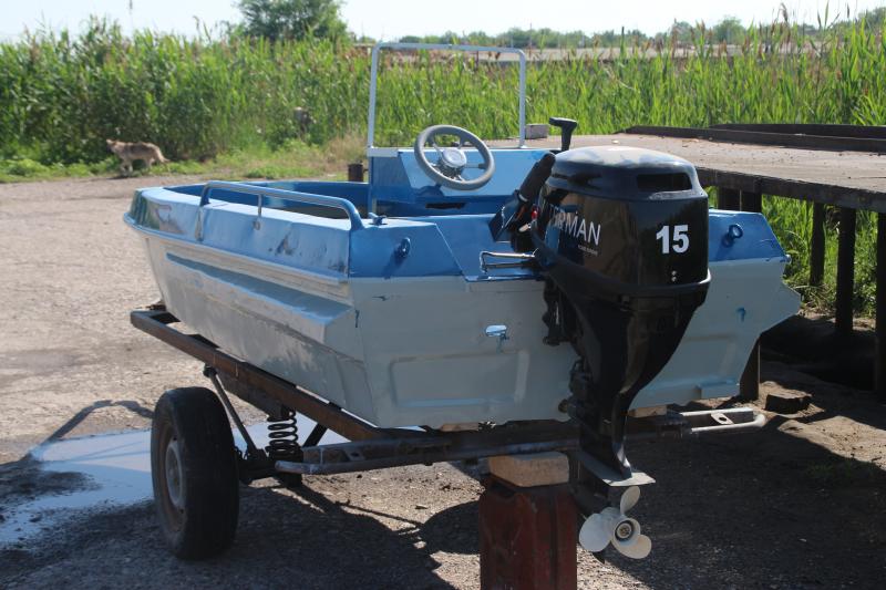

Ну и теперь сладенькое - фото готовой флотилии!!!
hylibin
12.01.2014
283
ВОЛГОГРАД
Я считаю, что мной была проделана большая работа по достижению своей цели, и результат я вам показал. Да, конечно ещё многое надо сделать, ведь совершенству нет предела, впереди большие планы и доработки! Огромная просьба, если Вам что - то в моей работе не понравилось - не судите строго!!! Ну а если будут какие - то улучшения, то я вам их покажу. На этом я закрываю эту тему, Всем огромное спасибо! Улыбнитесь! Всем удачи!
Хорошо получилось! :good: Теперь ждём видео комплекта на водных простОрах :popcorn
