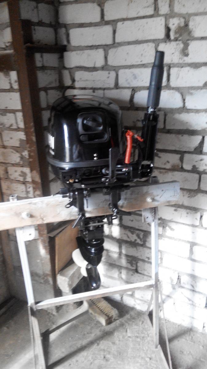

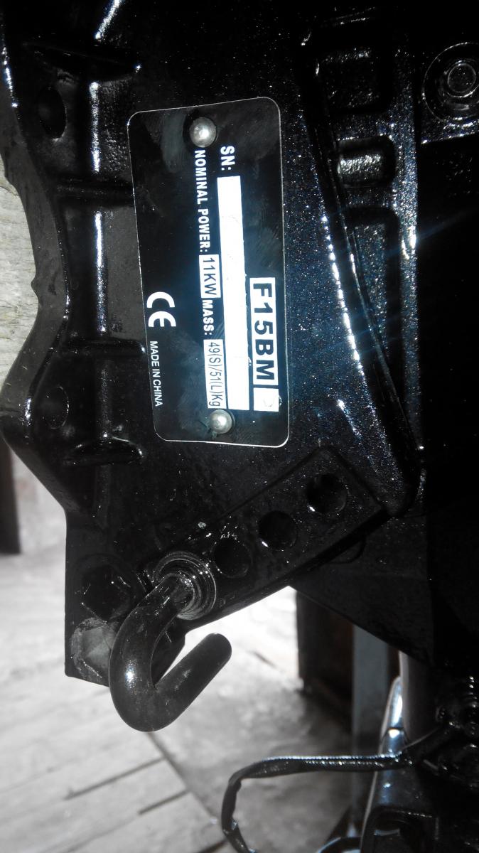

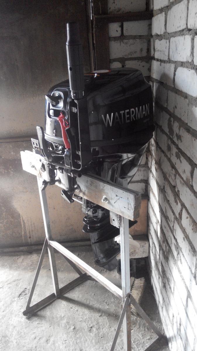

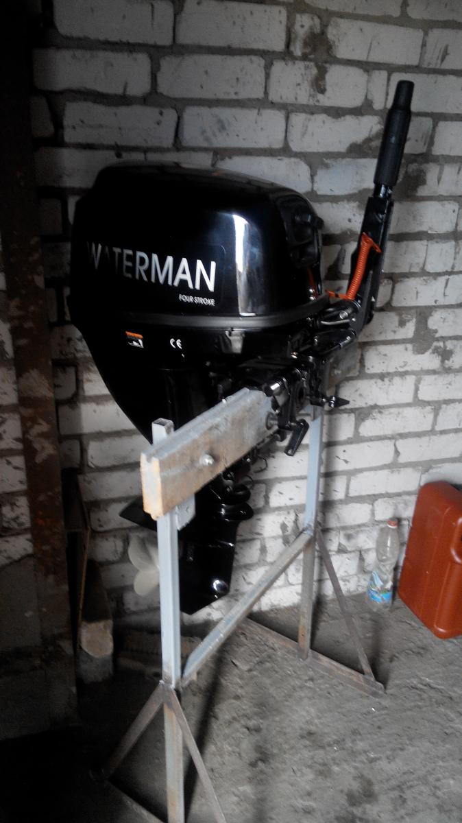

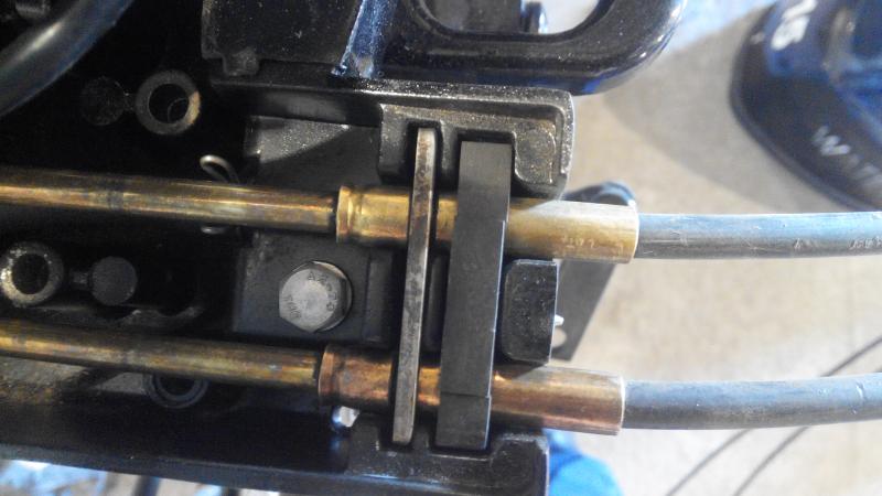

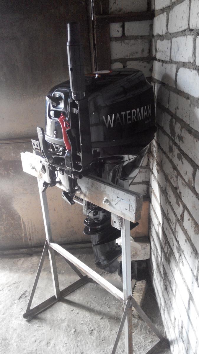

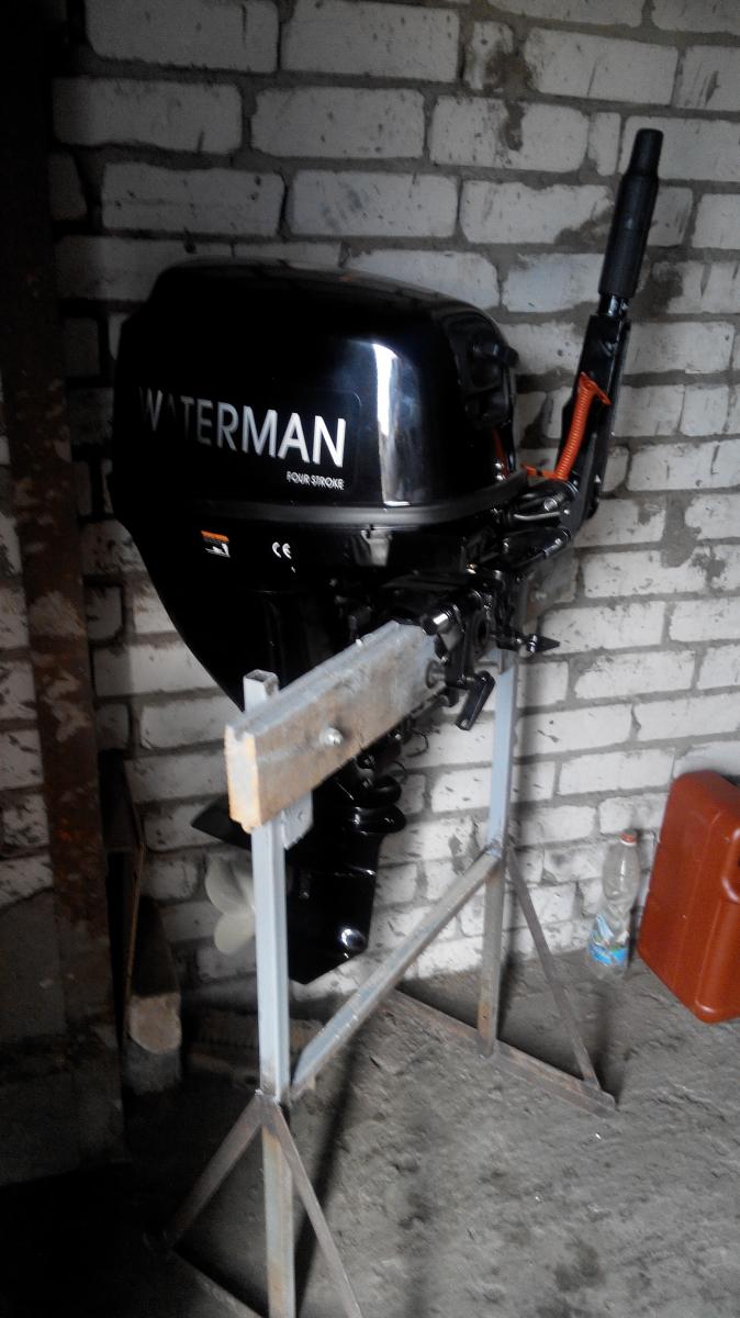

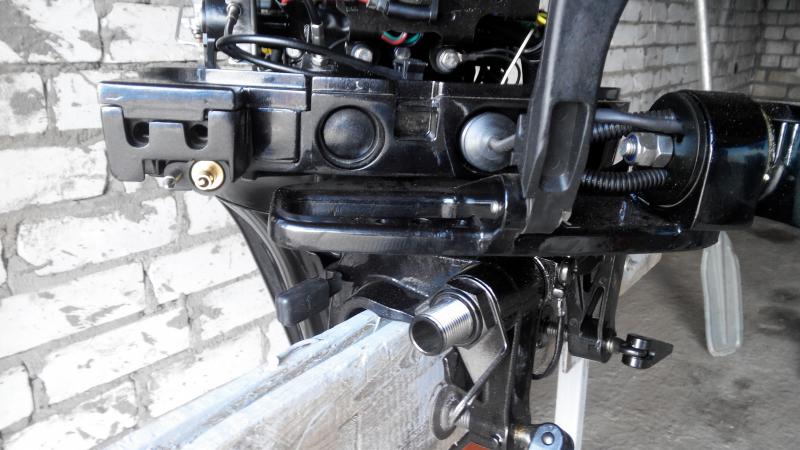

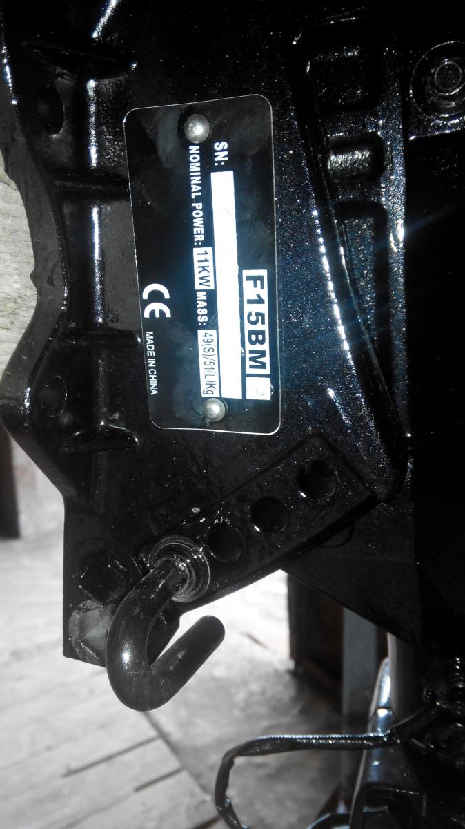

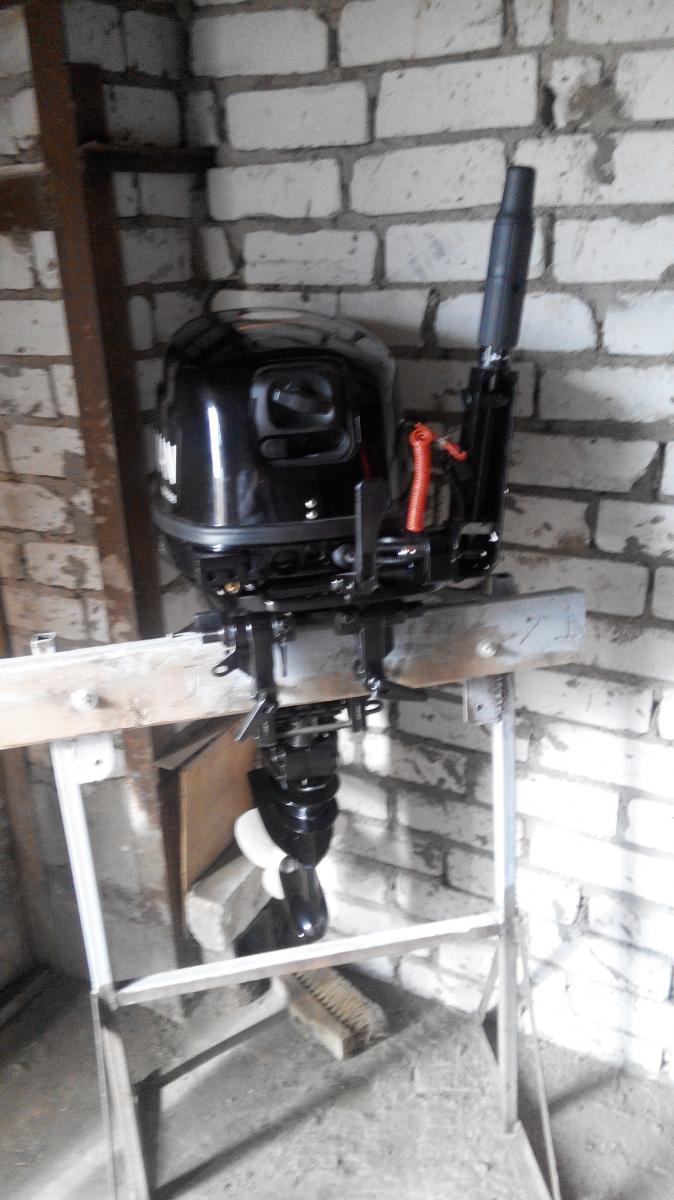

Значит о движетеле: вотт собственно и он
hylibin
12.01.2014
283
ВОЛГОГРАД
Волжские зори (пластик) (был); казанка м ( обрубок ) 3.5 ( был ); Неман - 1
Merkyri 15 ( был); suzuki 15 4такта L ( был ); waterman 15 4такта

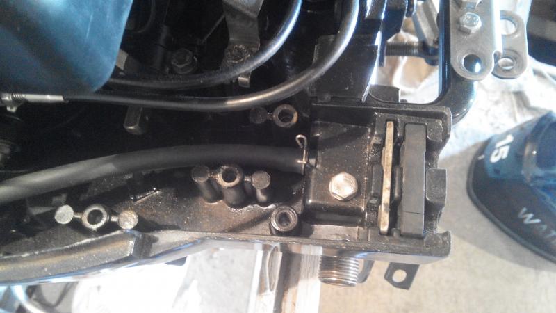

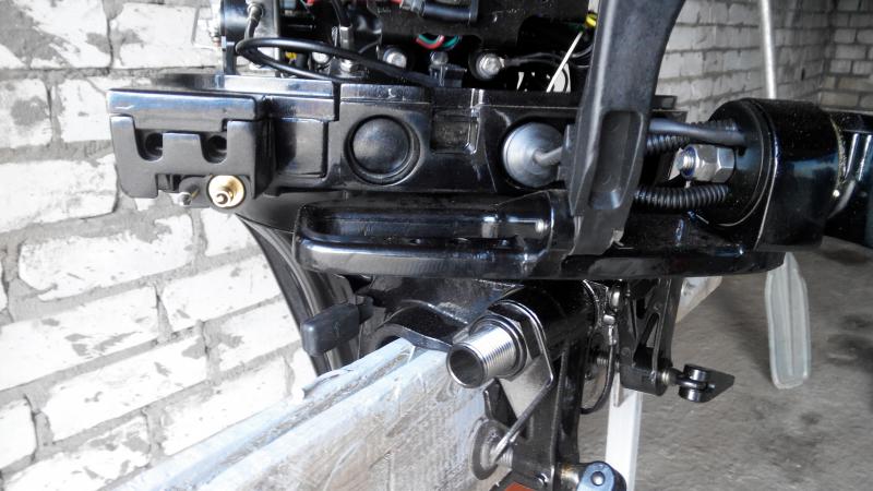

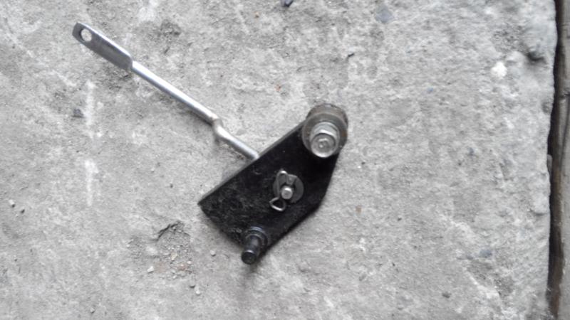

вот шилда как то по детски сделана, какаето она пластиковая, и держится не впечатлительно.
hylibin
12.01.2014
283
ВОЛГОГРАД

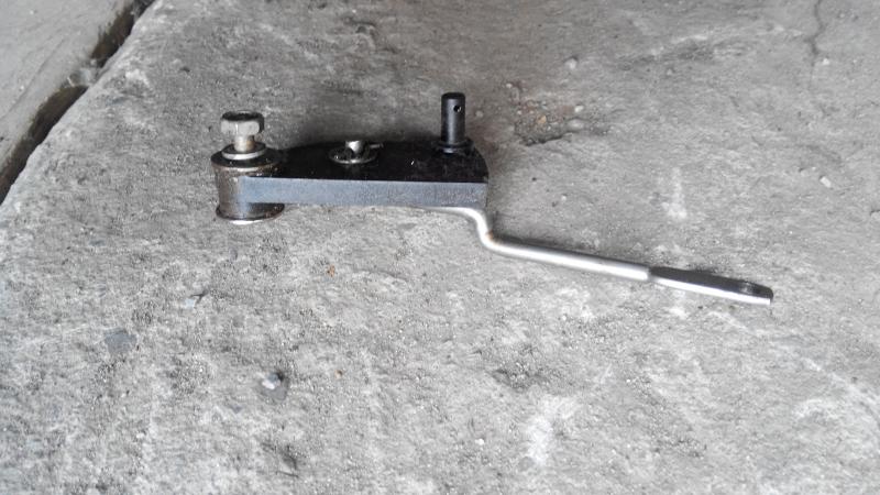

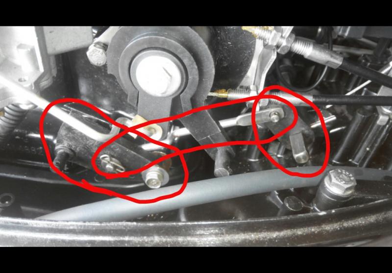

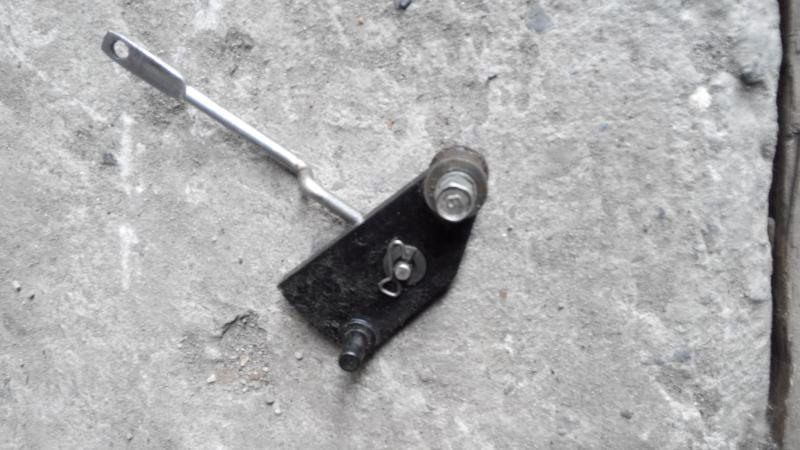

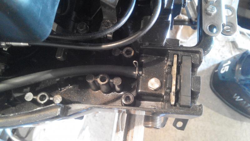

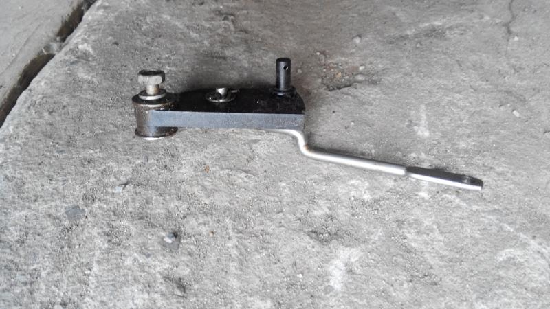

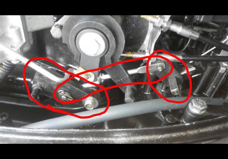

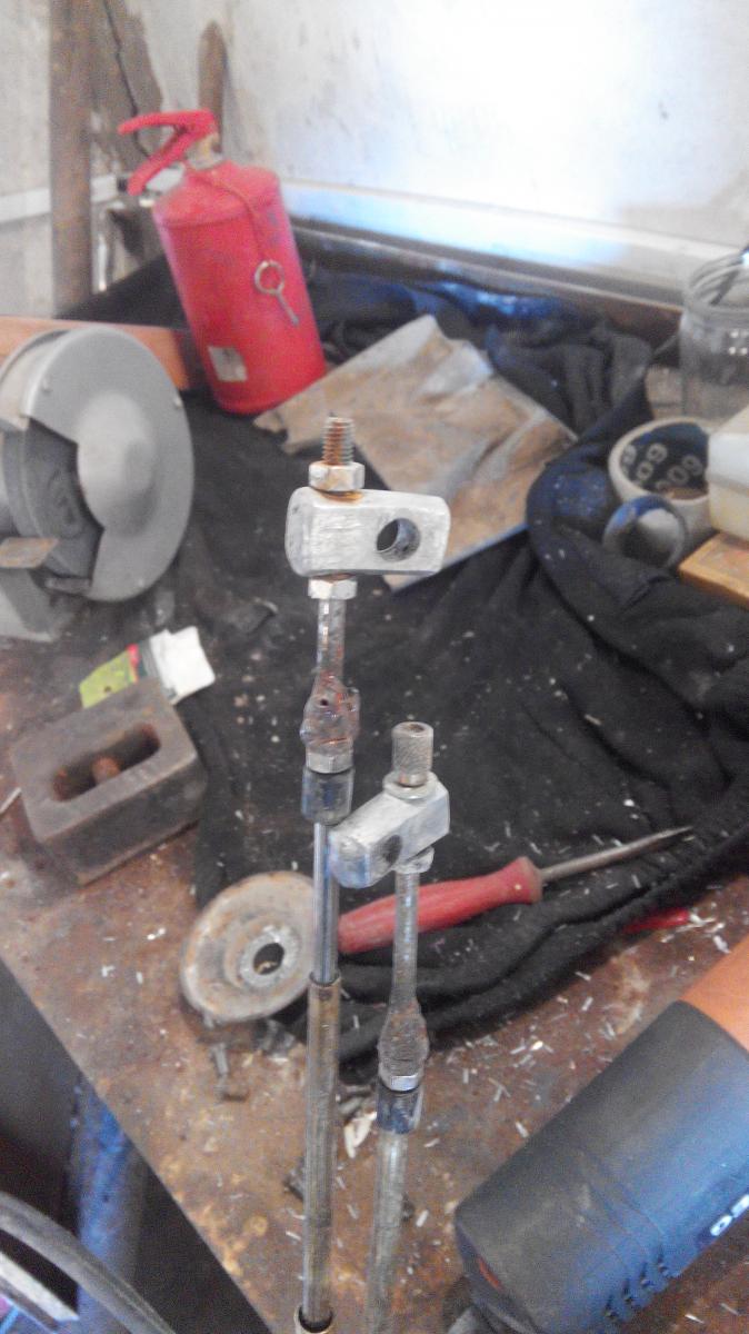

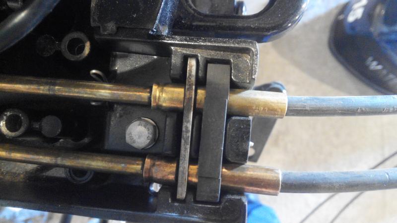

Для дистанции надо две пластмаски с тягой и пластинку в поддон с резинкой (я брал от ямахи 40 2такта).
hylibin
12.01.2014
283
ВОЛГОГРАД

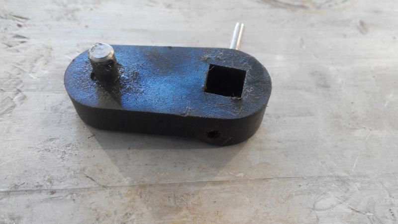

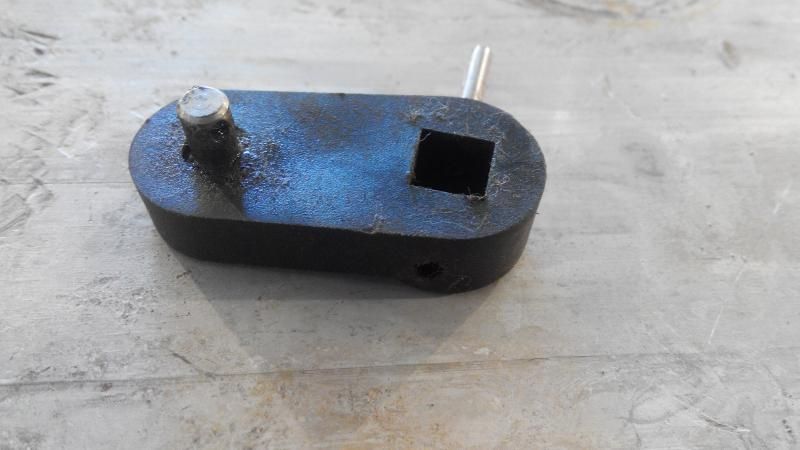

Пластинки крепят троса заходящие в поддон (две дырдочки слева). Тяги удлинённые, наконечники самодельные отверстие ф8мм. (бывают и другие). А круглая заглушка в центре для разъёма под эл-во 12В. попозже планирую воткнуть от ямахи, или протяну провода (что более вероятно).

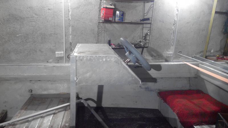

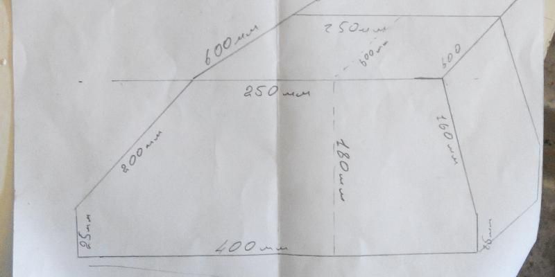

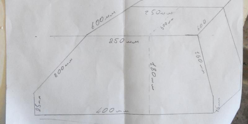

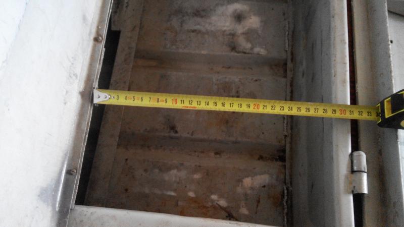

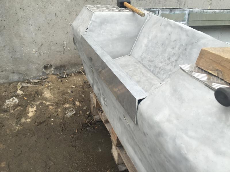

вот тут размеры консоли, (глухая стенка напротив штурвала получилась прямой).

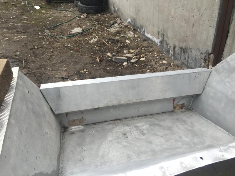

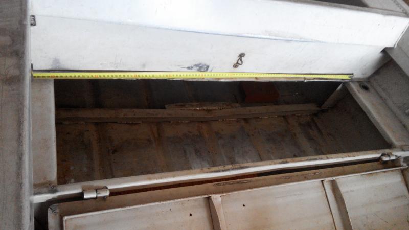

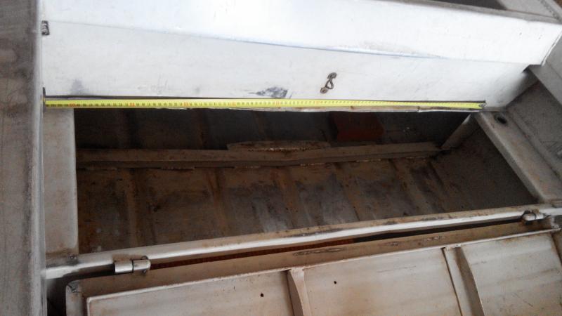

О, вот размеры заднего рундука

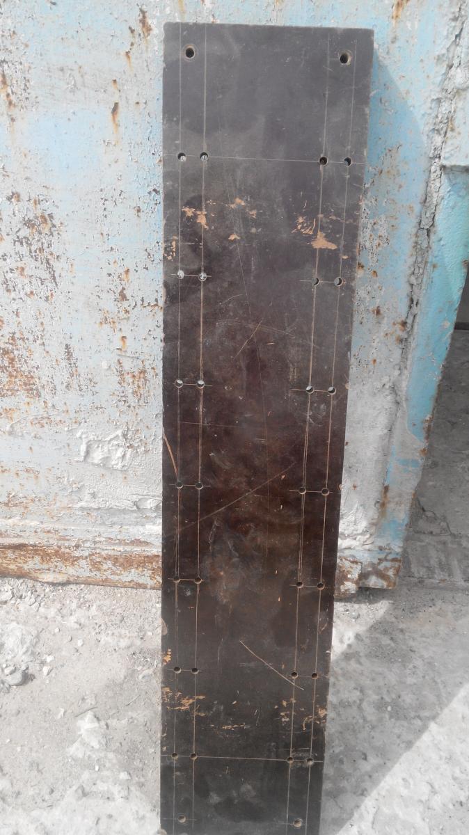

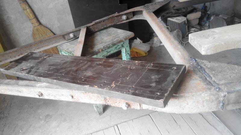

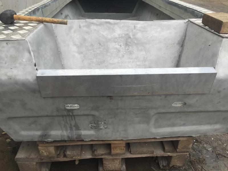

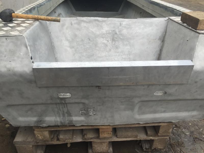

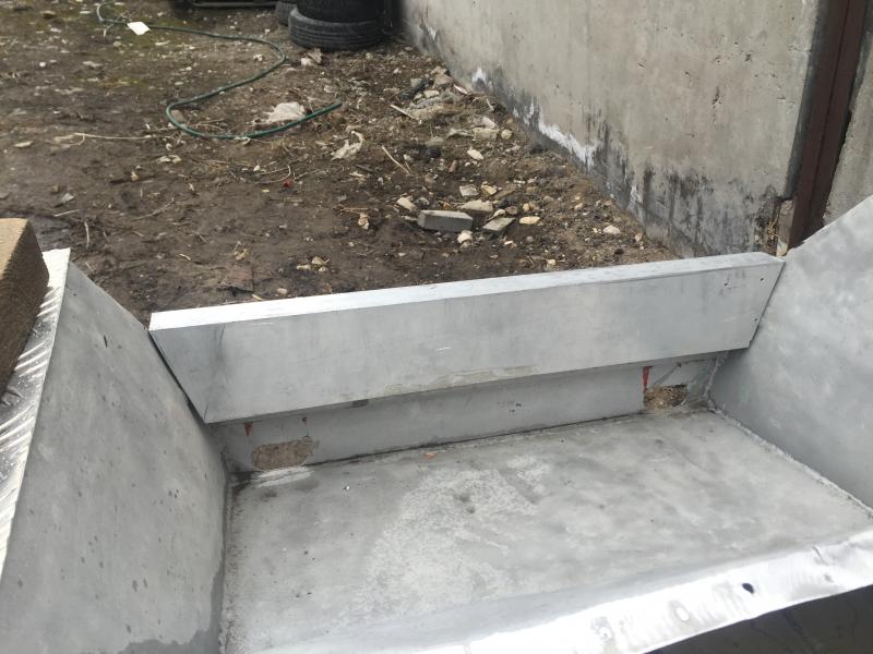

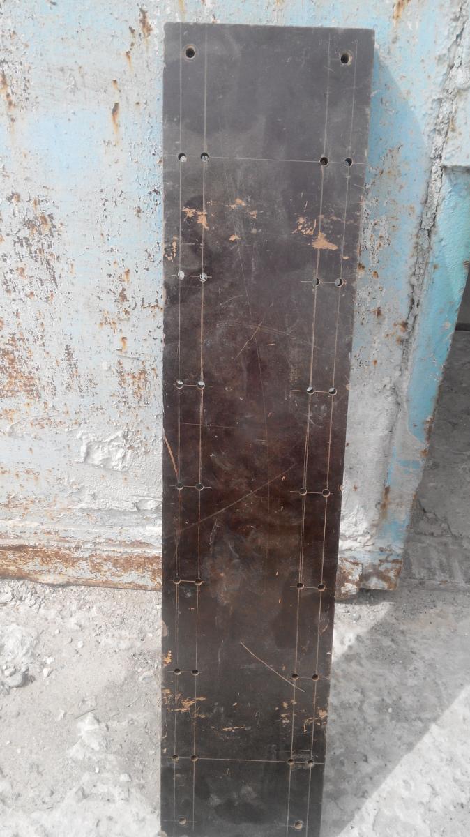

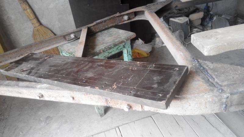

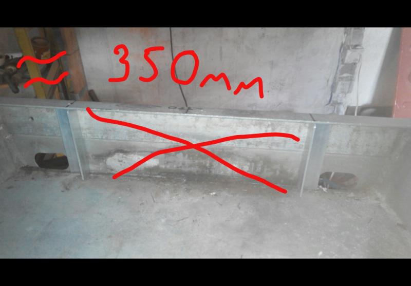

Так, подумал, прикинул, замерил! хочу немного усилить транец из нутри уголком, а между ними вместо доски установить стеклотекстолитовые плиты 2х20мм L=350мм
hylibin
12.01.2014
283
ВОЛГОГРАД
Вот собственно плита
hylibin
12.01.2014
283
ВОЛГОГРАД
но это пока вариант №1 а вариант №2 классика - дерево или фанера
Обычно транец усиливают растяжками.
Я б наверное лучше использовал пропИтаные "дерево или фанера", т.к. текстолитовая плита всёж вЕсит мнОго больше фанеры :(
3 165
1 319
Лёш, тяжёлый очень будет текстолит, правильно говорят.

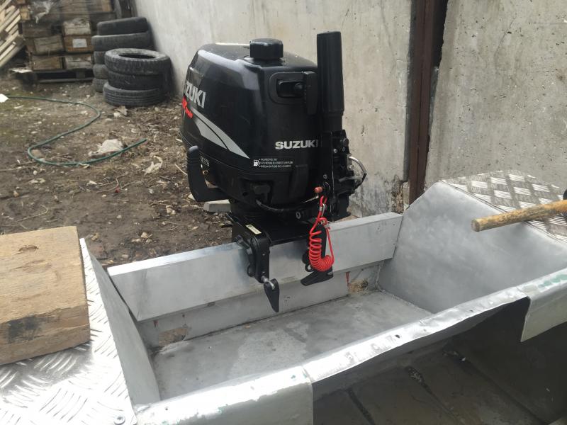

У меня обычная доска 30-ка по моему, по всей длине транца и крепил сверху четыре самореза 60-ка, с зади два болта на сквозь. Пять лет под Тохой-18 и Яму-25 вешал, полёт нормальный.

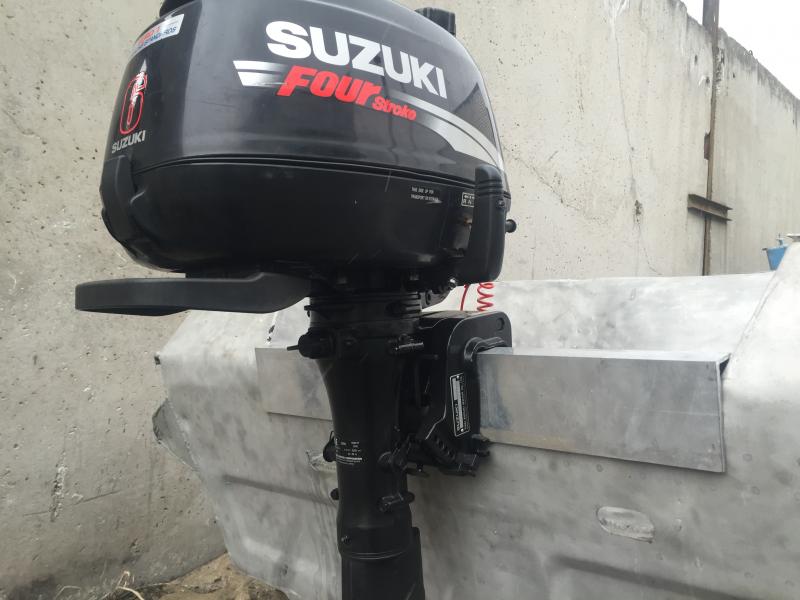

nik52nn
30.11.2013
325
69
68
Нижний Новгород
Неман 1
Suzuki DF-6

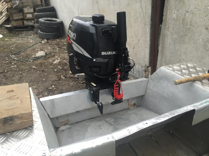

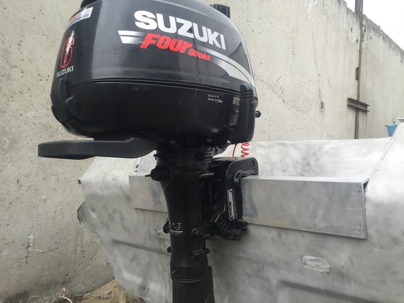

Я себе делаю вот так. Профиль 100х50х5.
  • 96,6 КБ Просмотры: 1 229
  • 59,7 КБ Просмотры: 1 331
  • 65,8 КБ Просмотры: 1 253
  • 50,6 КБ Просмотры: 1 304
  • 66,4 КБ Просмотры: 1 330
  • 60,9 КБ Просмотры: 1 253
  • 49,4 КБ Просмотры: 1 226

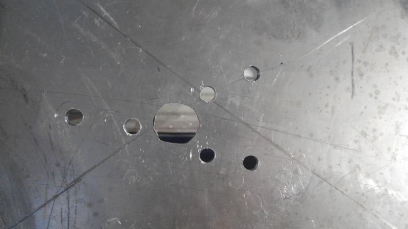

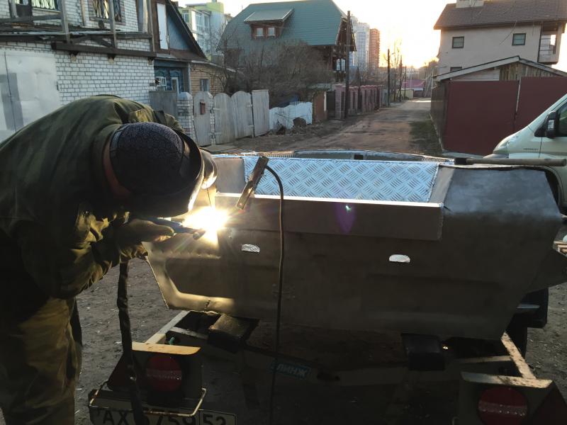

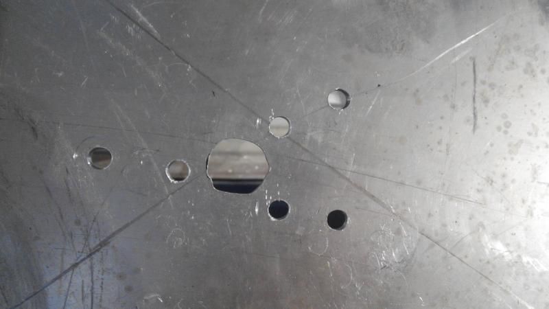

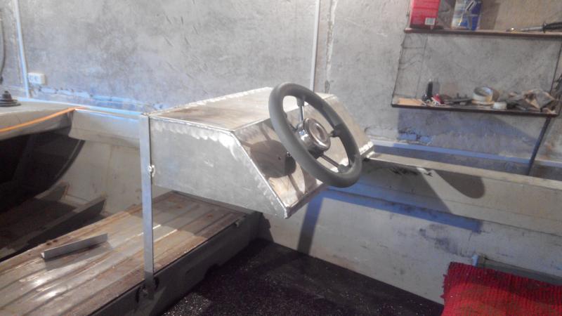

Отстоял сегодня ночную смену, поспал и в бой!!! Урвал пару часиков для НЁМЫ. Примерял, подгонял, устанавливал рулевой редуктор. Дырдочка под вал штурвала оказалась небольшой, но мне не страшно, ручной фрезер легко решает все проблемы... Редуктор от 40 л/с и выше. Брал специально с запасом. Сейчас жду троса (заказывал 9 футовые, в наличии нет).

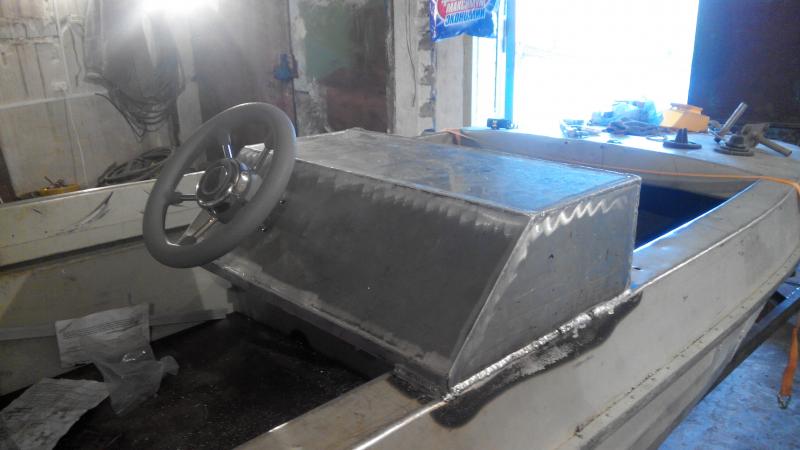

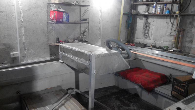

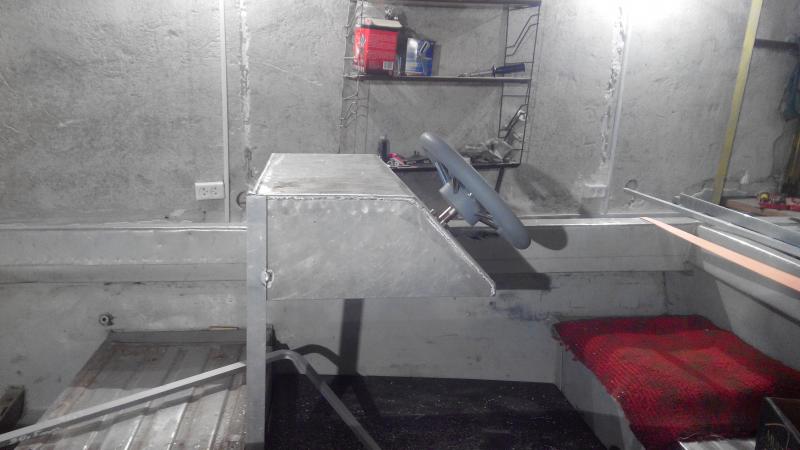

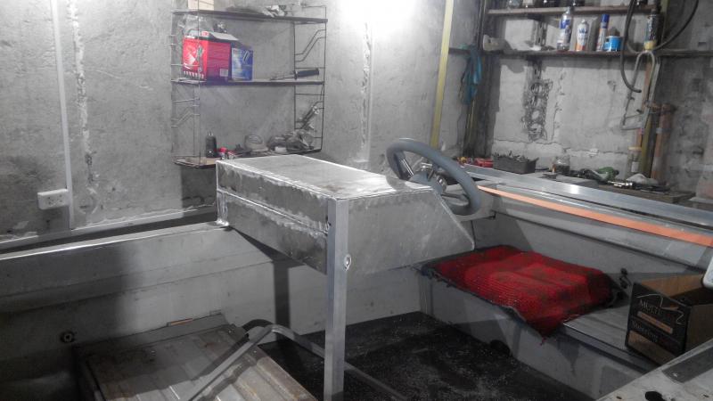

установил редуктор (временно), и прикинул консоль со штурвалом.
hylibin
12.01.2014
283
ВОЛГОГРАД
другой борт
hylibin
12.01.2014
283
ВОЛГОГРАД
Ну и ещё...
ИМХО Лёш, совсем не плохо получается :yes:

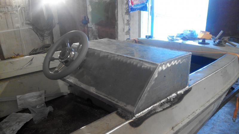

hylibin
12.01.2014
283
ВОЛГОГРАД

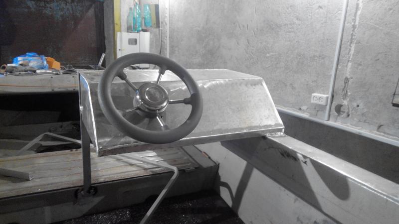

Пока делал разметку, сделал вывод, что смещение штурвала на пару сантимов (выше, ниже), очень сильно влияет на эстетический вид консоли и удобство хвата штурвала (делал под себя). Так потратил 3 часа (только сегодня)... Думал справлюсь быстрее, и то мальца косяка врубил (фрезер штука си-и-и-льная...). Вот и пришлось исправлять последствия спешки!

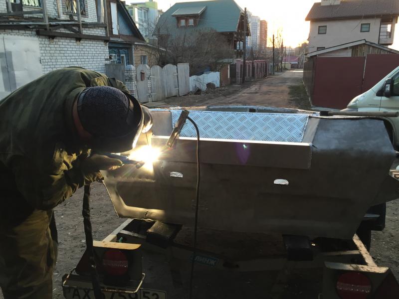

Договорился о встрече с (аргонафтами) аргонщиками жду 6 числа.
hylibin
12.01.2014
283
ВОЛГОГРАД
Хочу поговорить об этом
