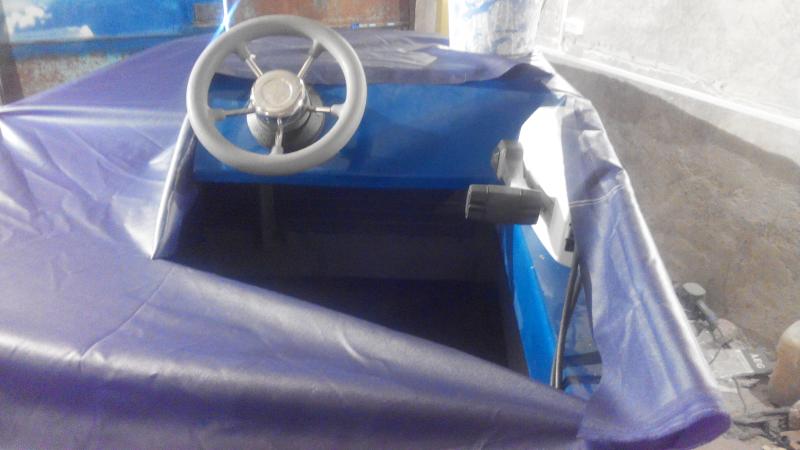

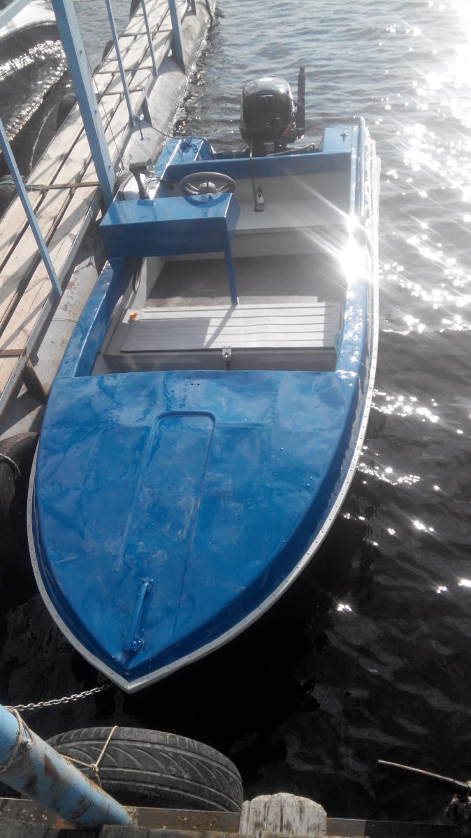

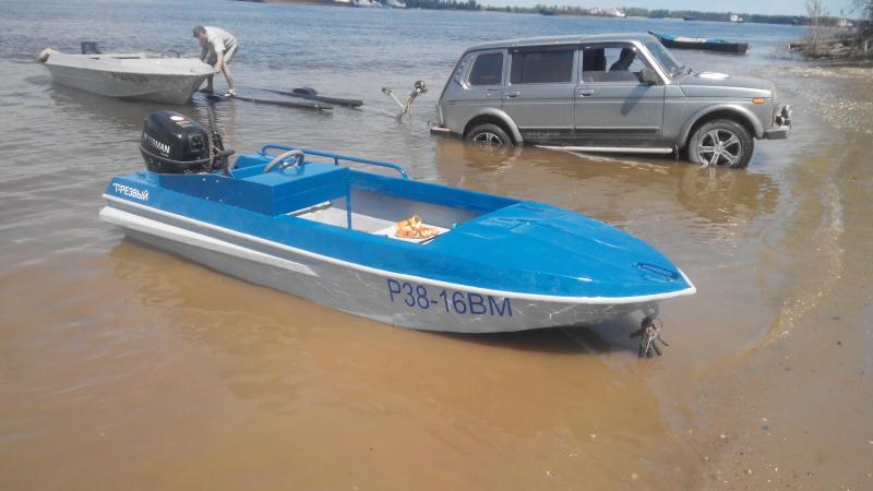

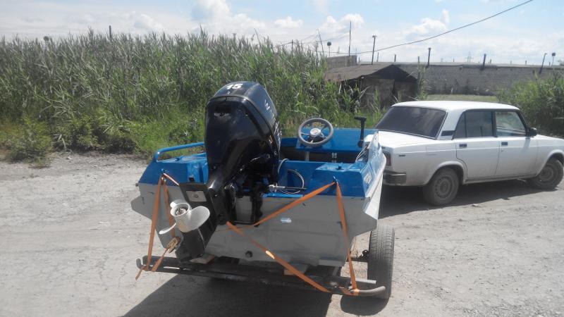

Дня доброго (бодрого)! Спешу сообщить, что видео скоро сниму, сегодня буду заниматься тентом (транспортировочным) на комплект, предварительный спуск на воду состоялся. В процессе спуска выявил мелкие недоделки в Д/У (уже устранил), ну и решил смострячить тентик (пока лодка стоит в гараже). У меня остались дуги от "Обь - 1", может и их приладить??? Вопрос стоит открытым!

Имхо.Если на эту лодку делать тент, то он должен быть навесом от дождя и СОЛНЦА(т.е. крыша на дугах) а не стандартным тентом мне кажется так будет легче и функциональнее... :)

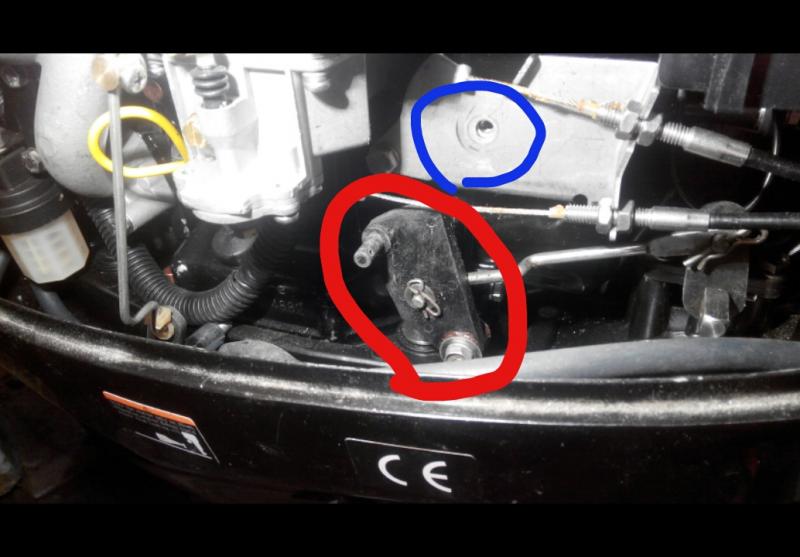

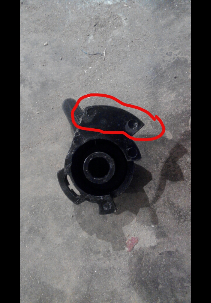

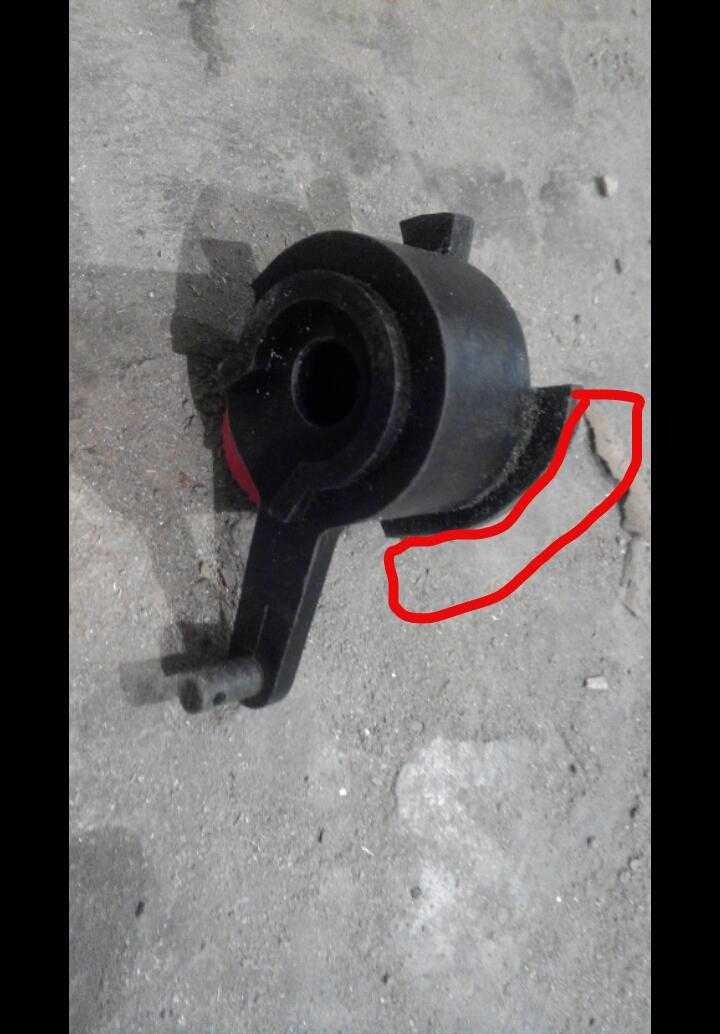

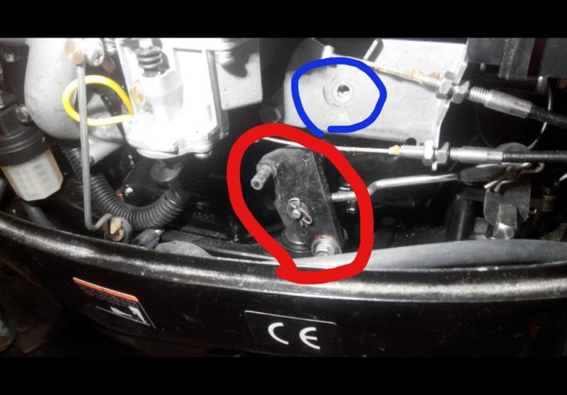

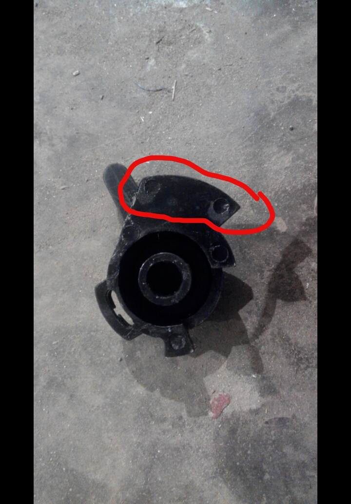

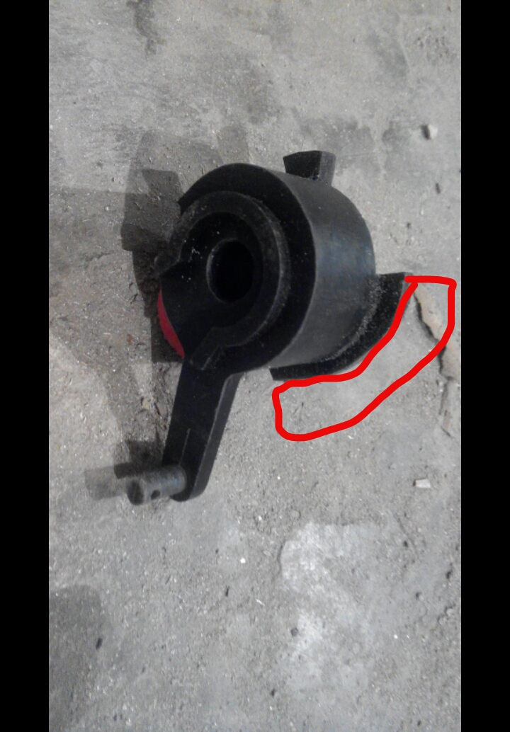

И вот опять дня доброго! Прошли предварительные испытания на воде, в следствии чего был выявлен существенный промах моей работы - при включении переднего хода не возможно прибавить газу, а когда включаю задний, то газует свободно! Вылечил в гараже за 30 минут. Снял привод дросселя (сделан из пластика и в нём крепятся 2 тросика) и срезал лишний ограничитель, который мне мешал.
hylibin
12.01.2014
283
ВОЛГОГРАД
Волжские зори (пластик) (был); казанка м ( обрубок ) 3.5 ( был ); Неман - 1
Merkyri 15 ( был); suzuki 15 4такта L ( был ); waterman 15 4такта

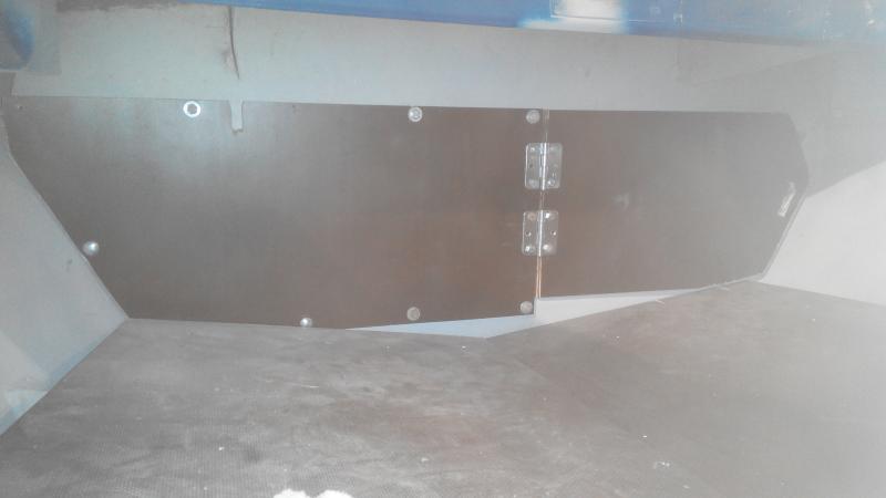

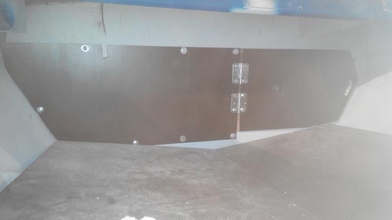

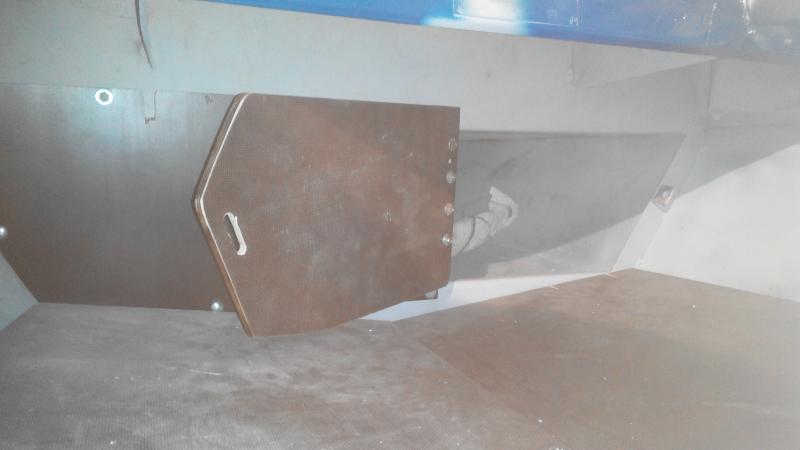

На машинке троса работали (толкай) (вперёд), пришлось перекинуть тросик и сделать (тяни) (назад). На воде понял, что у меня не задействовано носовое пространство, и я сделал перегородку, с дверцей с одной стороны. Получился хороший полезный отсек.

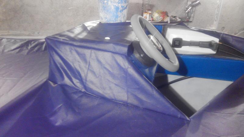

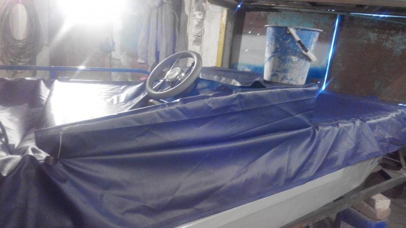

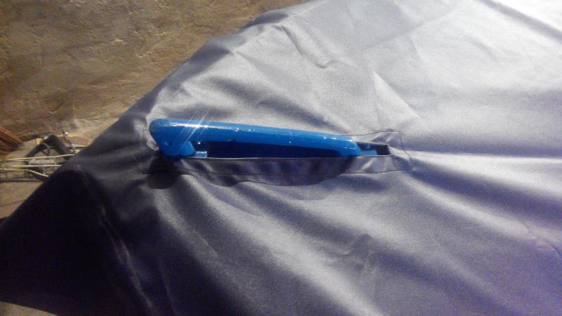

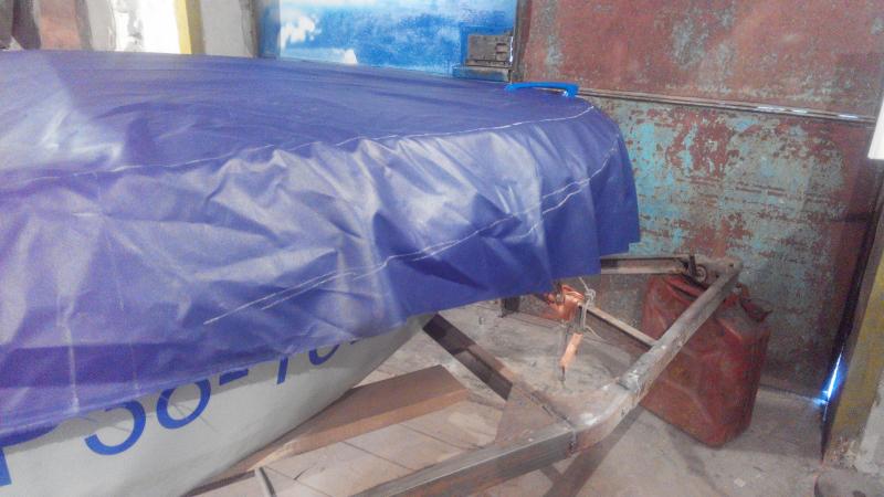

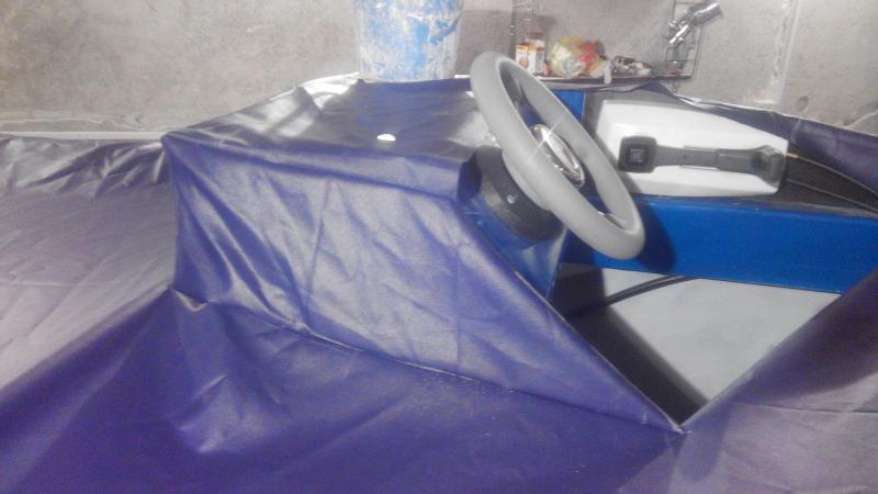

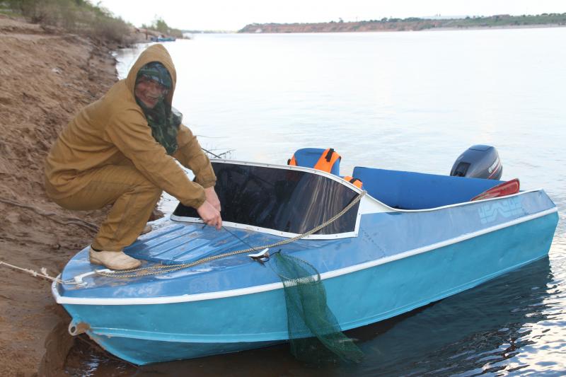

Сейчас (занят "ы") пошивом тента (стояночного) и нахожусь в подчинении своей любимой жены (моё дело замерить, раскроить, примерить, и т.д. и т.п.)! Но самое главное в этом действе - НЕ МЕШАТЬ!!! (Ну очень сложно усидеть когда не возможно проконтролировать процесс!). По предварительным прикидам тент выходит на оценочку "4-" (если не сказать, что на "3"). Однако меня это совсем не смущает, так, как это предварительный прикид.
hylibin
12.01.2014
283
ВОЛГОГРАД

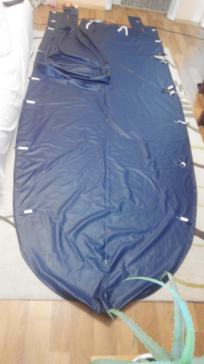

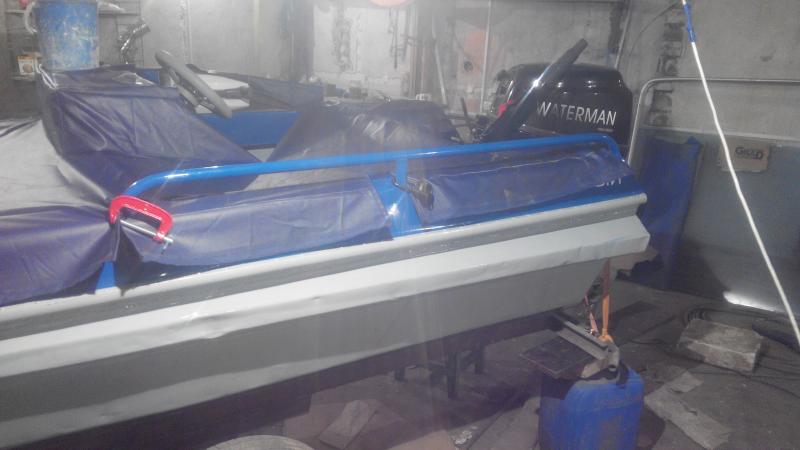

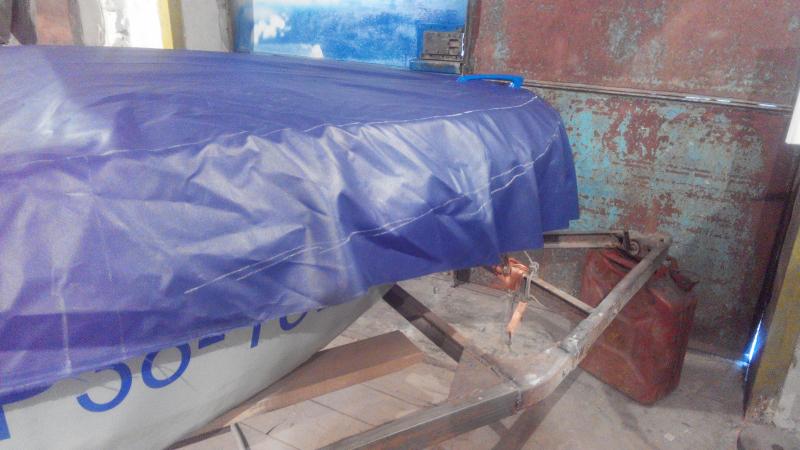

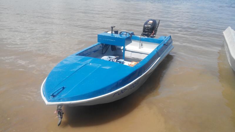

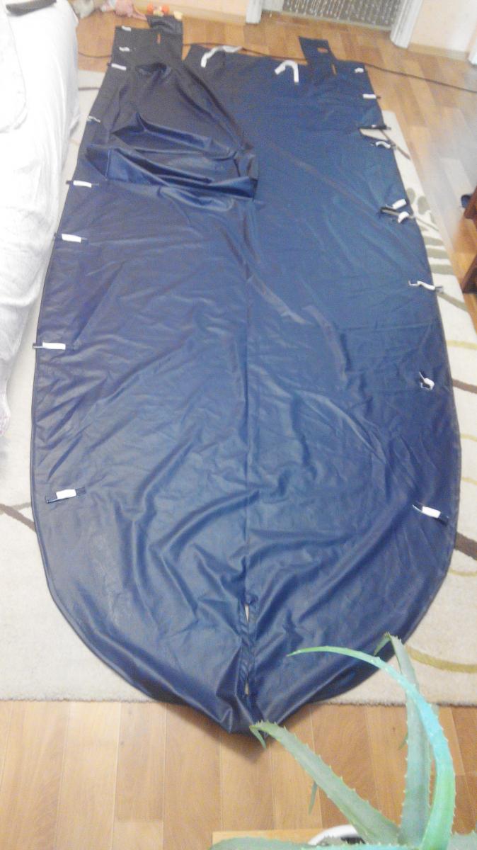

Всем вечера доброго! Тент сегодня закончил(и)! Вот фото готового тента! Окончательная оценка "5-" (на лодке выложу позднее).
hylibin
12.01.2014
283
ВОЛГОГРАД

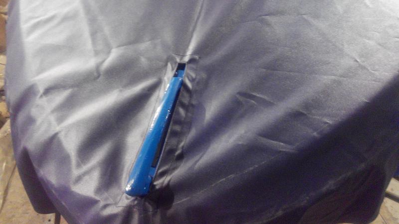

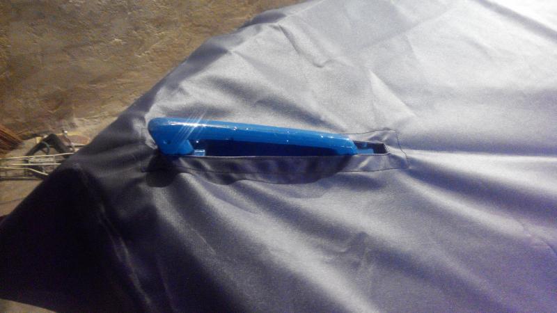

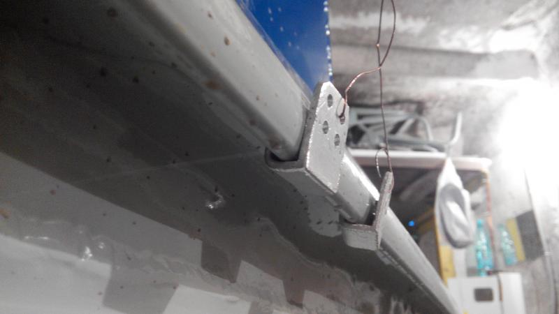

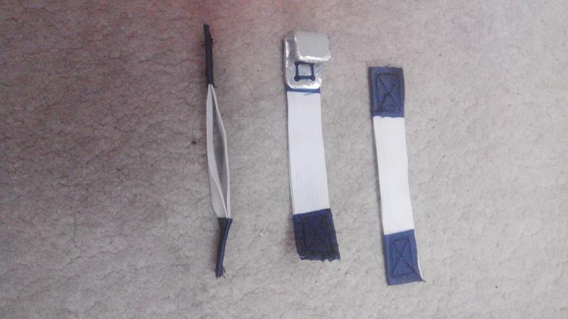

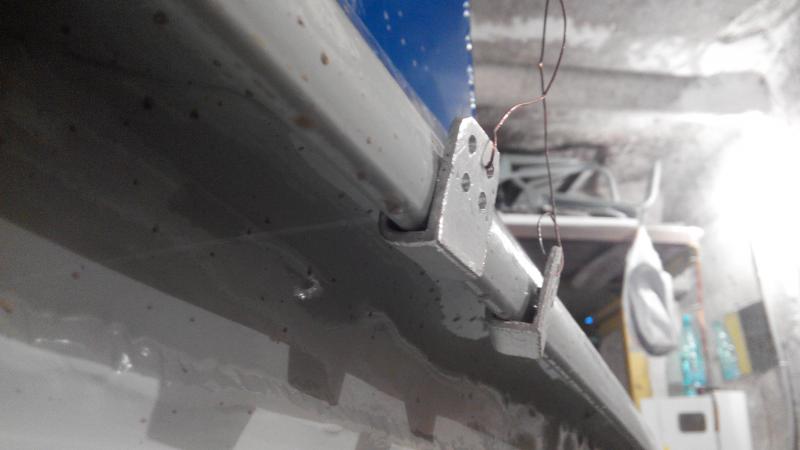

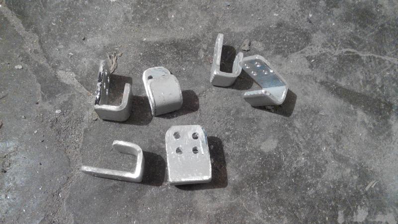

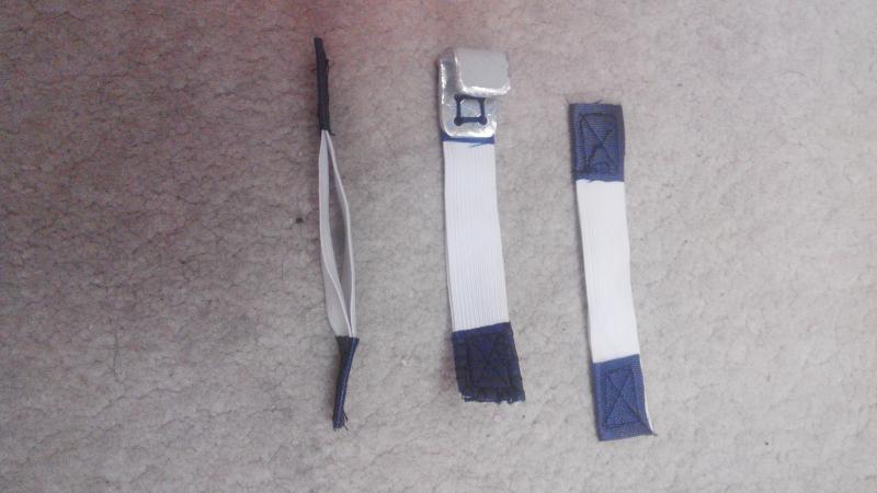

Вот на таких скобках держится тент (сделаны из уголка 30) + широкая резинка. Края резины обшиты остатками ткани.
hylibin
12.01.2014
283
ВОЛГОГРАД

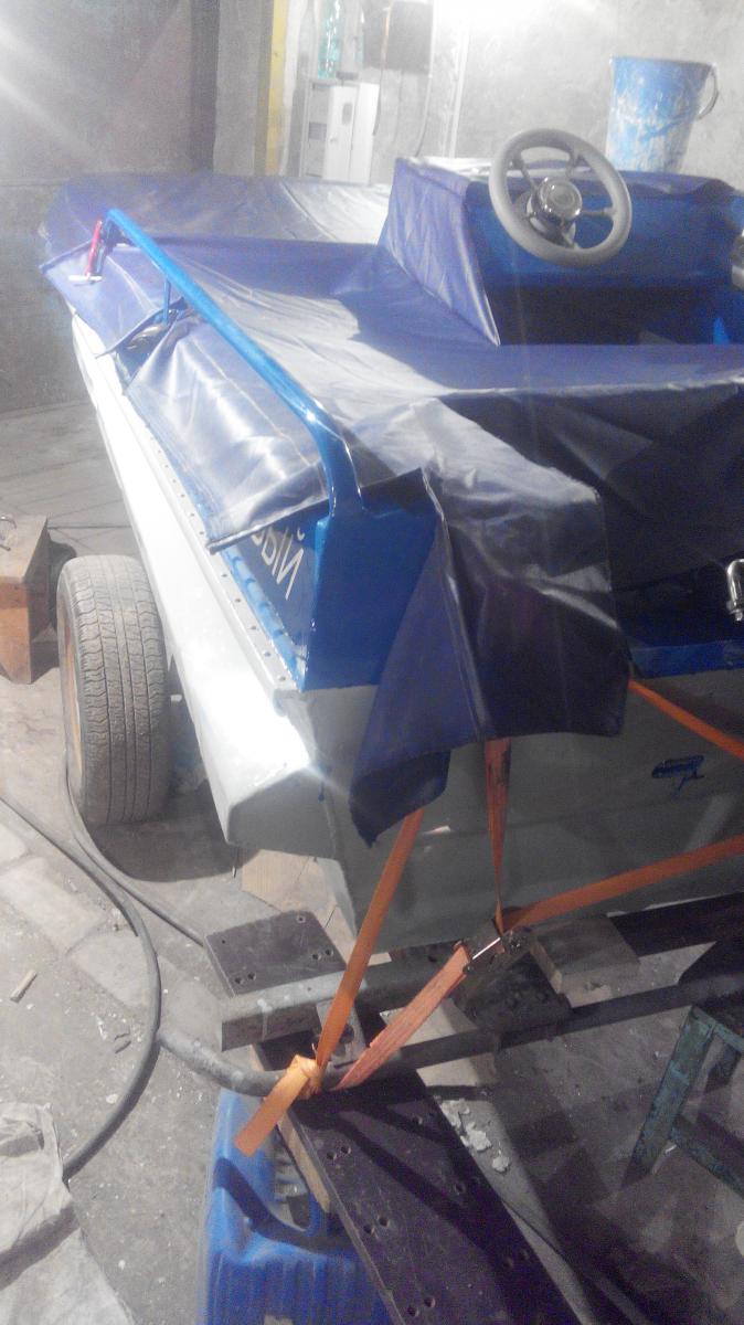

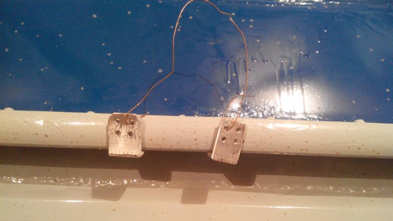

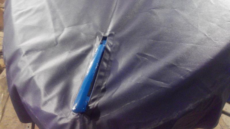

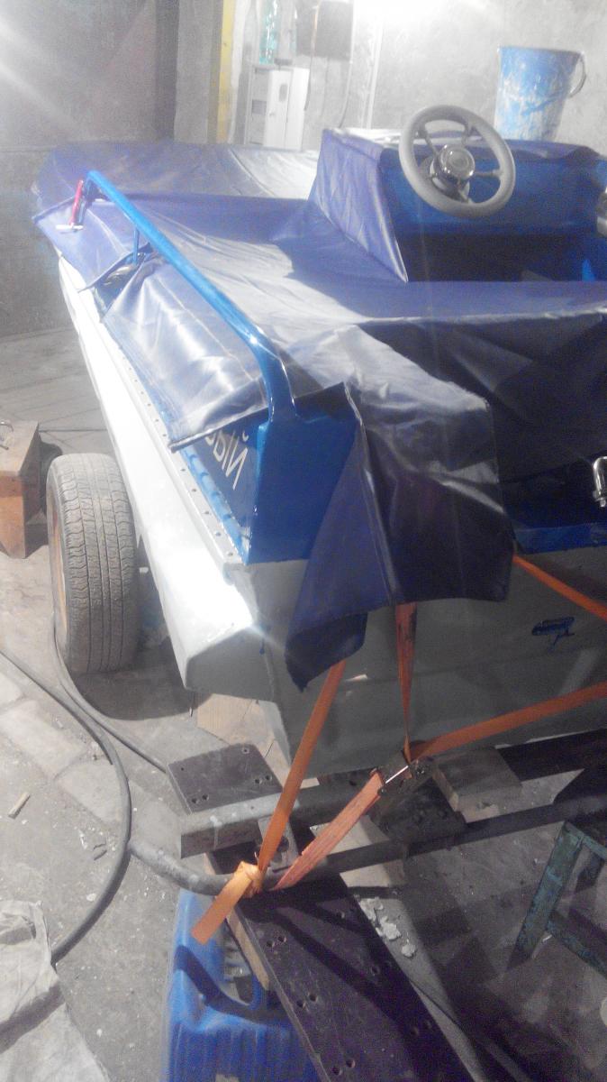

И таким способом к лодке.
hylibin
12.01.2014
283
ВОЛГОГРАД

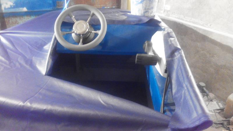

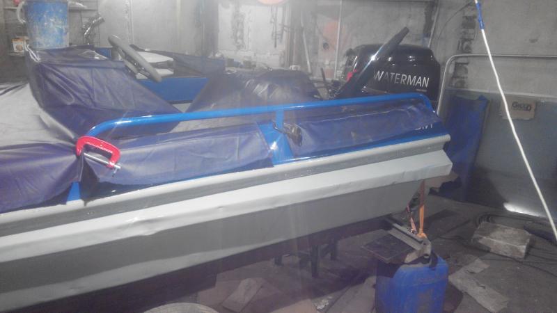

Два дня работы - и вот результат!
hylibin
12.01.2014
283
ВОЛГОГРАД

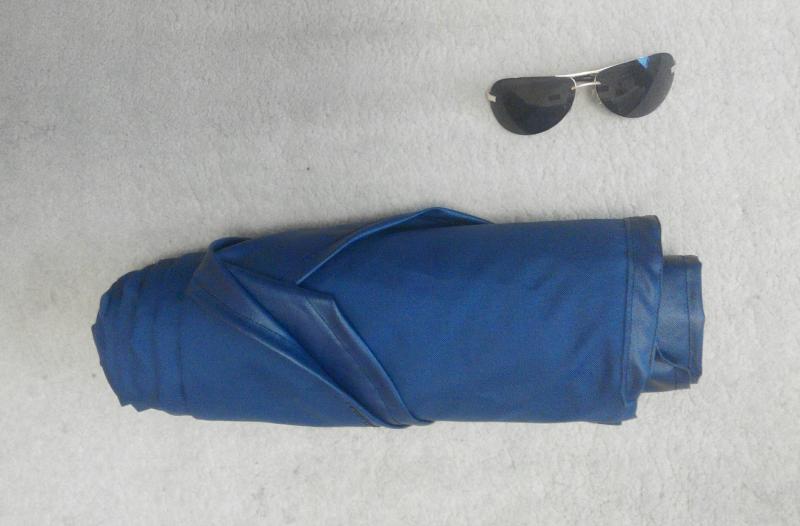

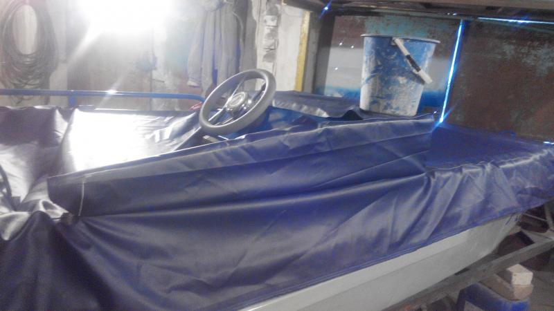

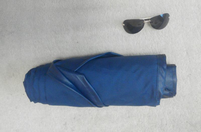

В сложенном виде (сложил на 4 части и скатал). Для оценки масштаба кладу рядом очечи.
hylibin
12.01.2014
283
ВОЛГОГРАД

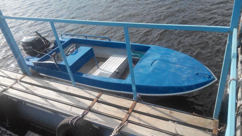

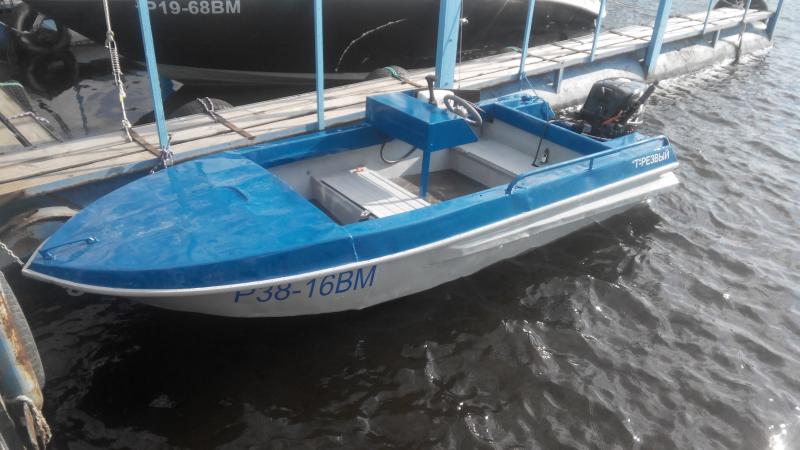

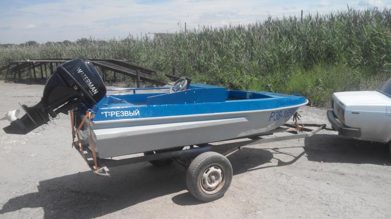

Наверное всё??? А вот и нет!!! Торжественный спуск на воду, покатушки - веселушки, и утром на работу!!!
hylibin
12.01.2014
283
ВОЛГОГРАД

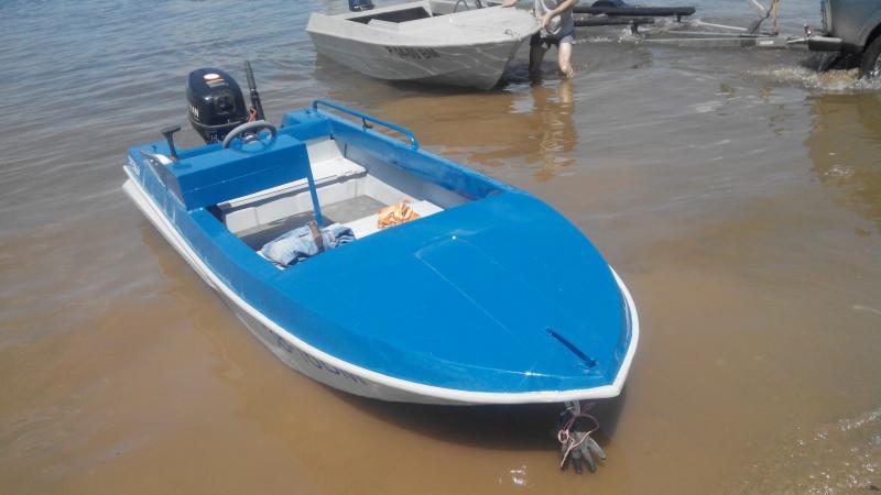

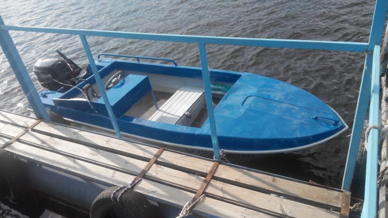

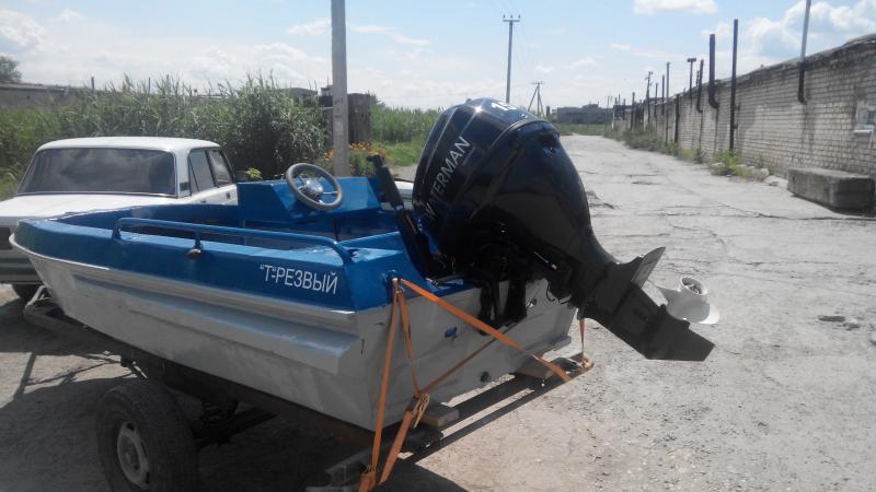

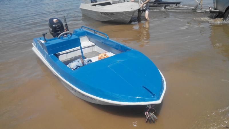

Ну и на воде.
hylibin
12.01.2014
283
ВОЛГОГРАД
На вопрос - " а чё за перчатка на носу привязана " - отвечу сразу: - " а в ней хорошо умещается цепь, и не стучит об лодку " !!! Всем спасибо, буду готовить видео!!!
