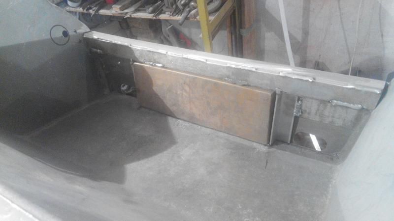

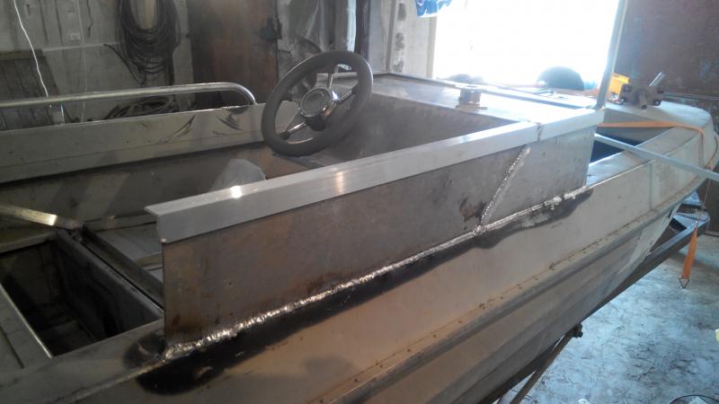

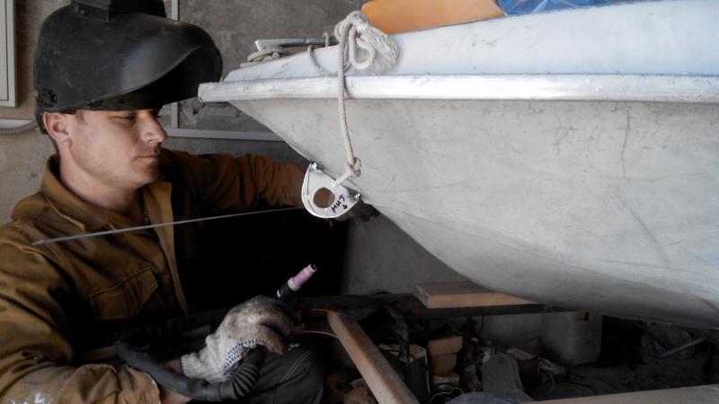

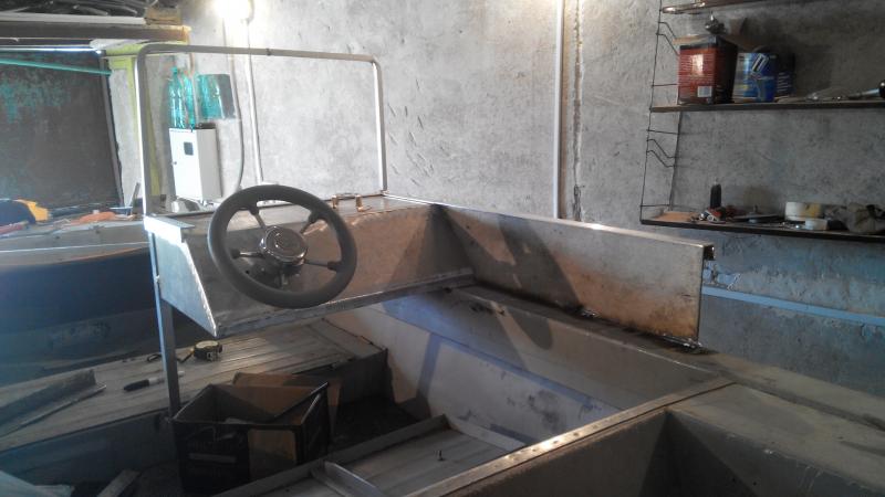

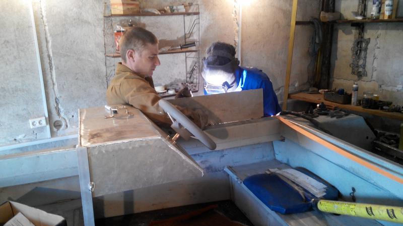

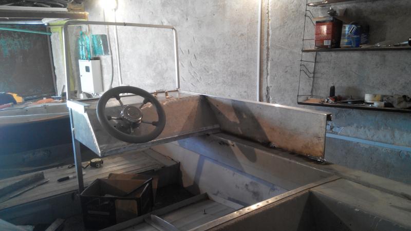

Нашили борт, на него буду крепить машинку (газ - реверс), и сварили рамку.
hylibin
12.01.2014
283
ВОЛГОГРАД
Волжские зори (пластик) (был); казанка м ( обрубок ) 3.5 ( был ); Неман - 1
Merkyri 15 ( был); suzuki 15 4такта L ( был ); waterman 15 4такта

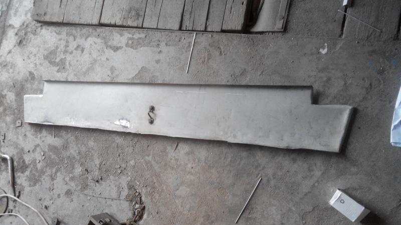

Рамку сделали съёмной.

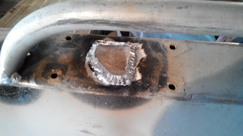

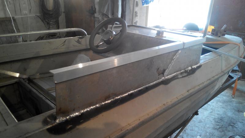

Заварили отверстия от уключин.
hylibin
12.01.2014
283
ВОЛГОГРАД

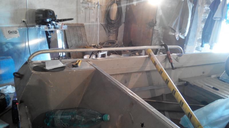

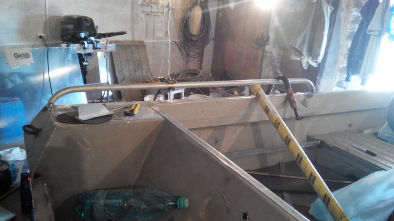

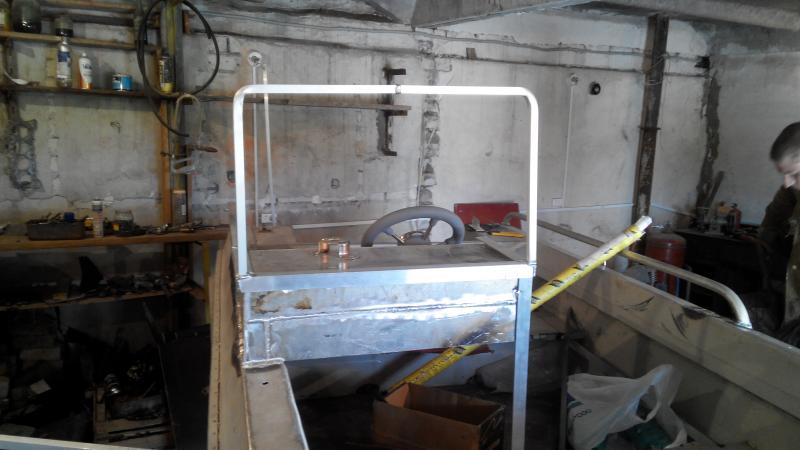

Приварили релинг.
hylibin
12.01.2014
283
ВОЛГОГРАД

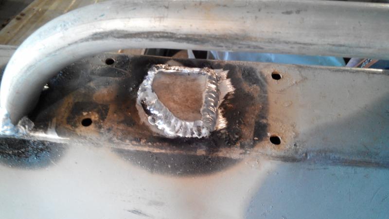

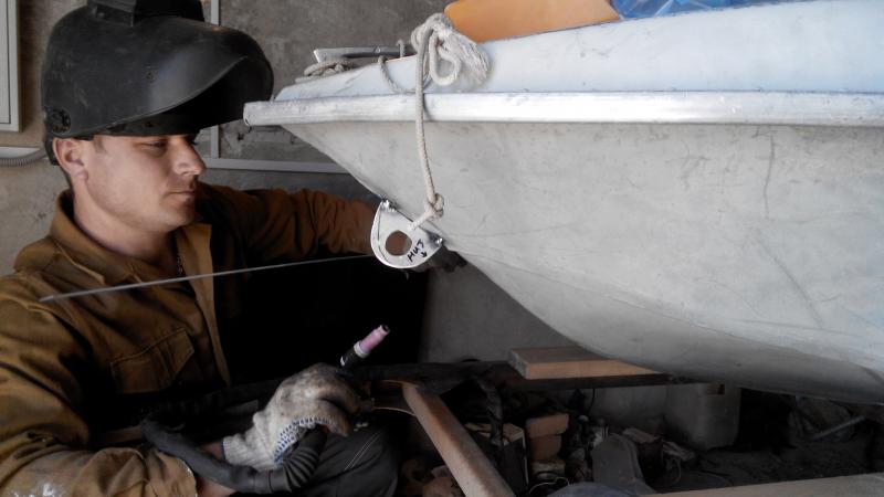

И в завершении сварочных работ приварили ма -а - а - ленький девайсик.

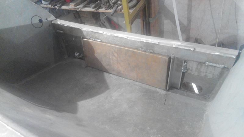

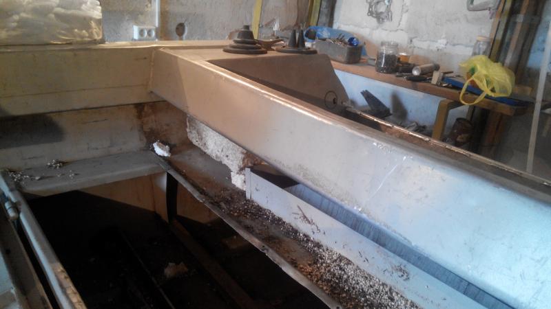

Ой, чють не забыл, сделали по левому борту полку между банками. Фото выложу позднее.

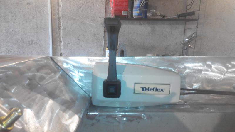

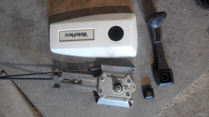

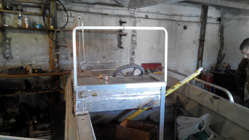

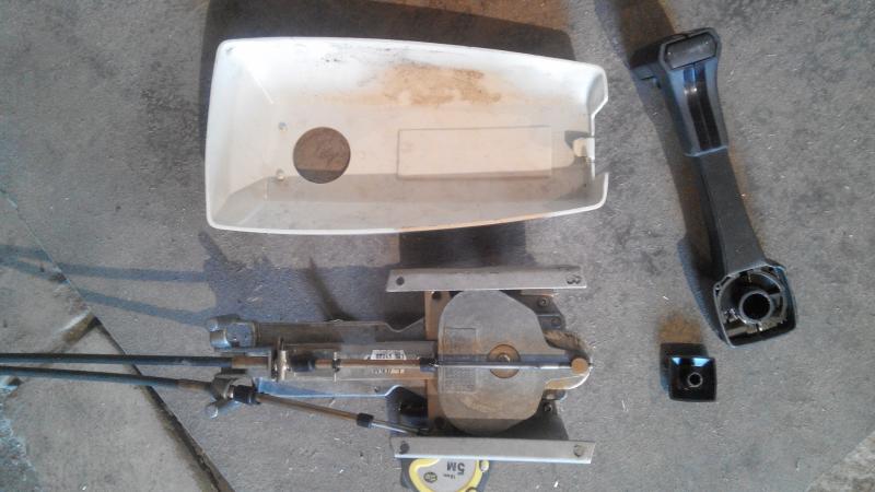

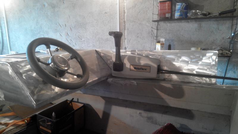

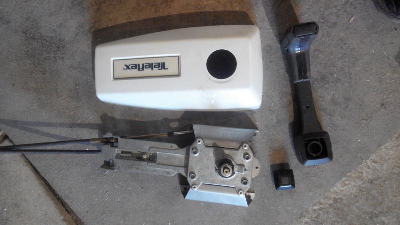

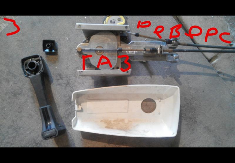

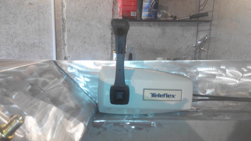

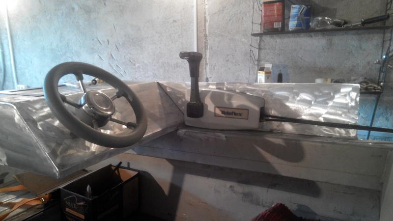

Всем опять вечер добрый! Позанимался я сегодня всякой ерундой, и вот что навоял: - примерка и установка машинки (газ - реверс)
hylibin
12.01.2014
283
ВОЛГОГРАД

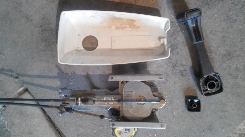

Вот в разборе

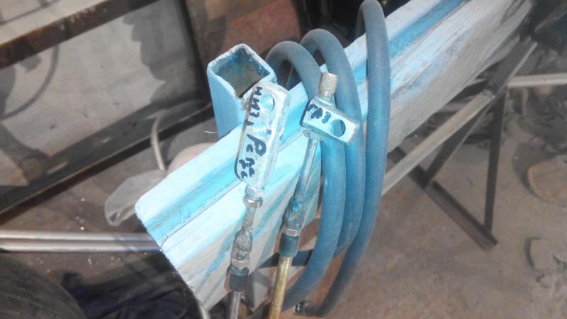

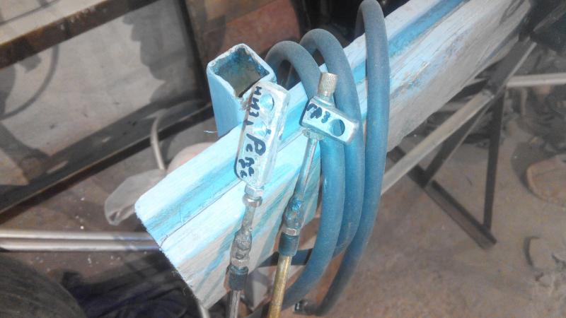

Кому надо, я подписал тросики

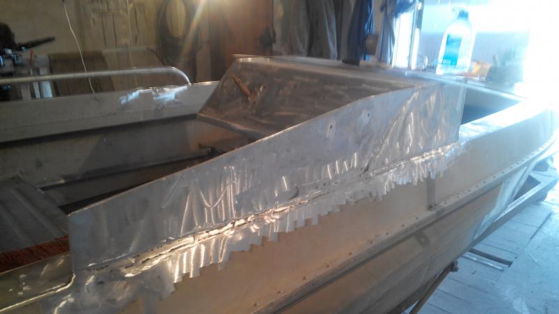

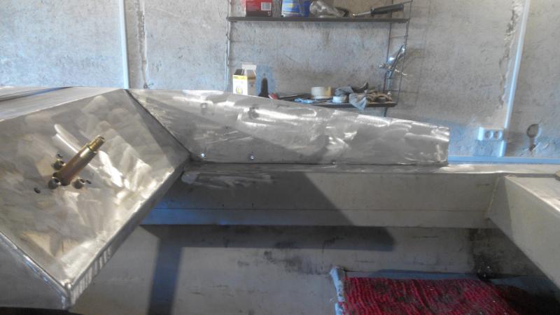

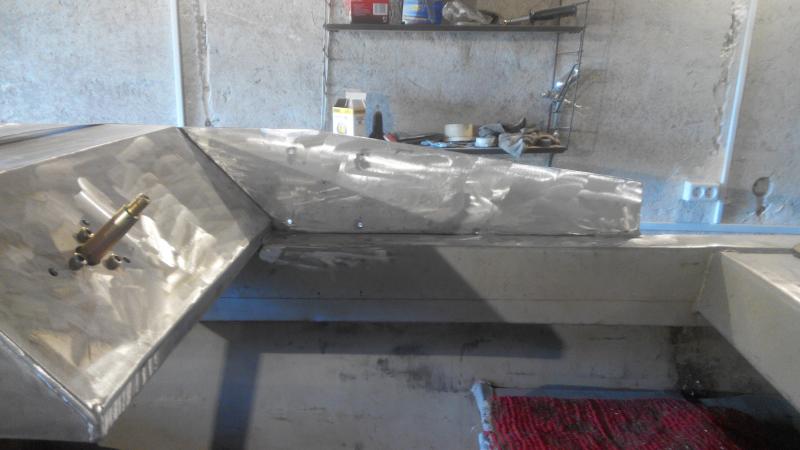

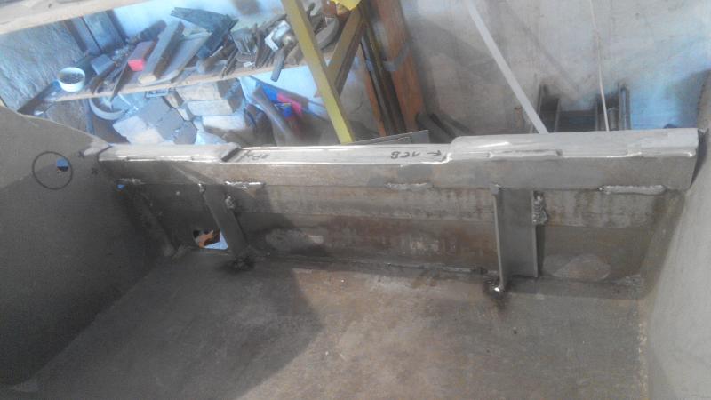

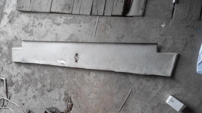

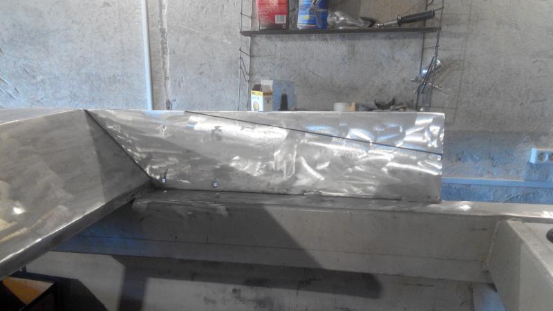

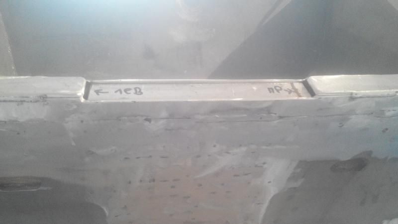

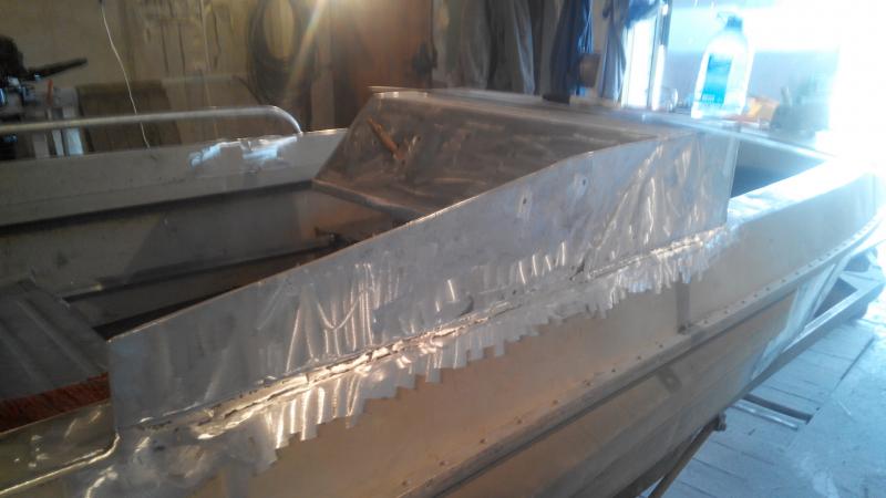

В результате чего выяснилось, что борт частично высоковат, - пришлось применить хирургическое вмешательство болгаркой.
hylibin
12.01.2014
283
ВОЛГОГРАД

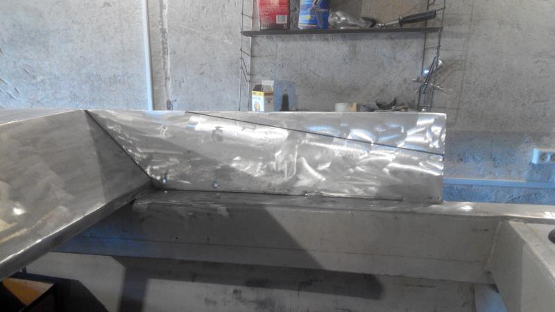

Визуально борт стал выглядеть более облегчённо

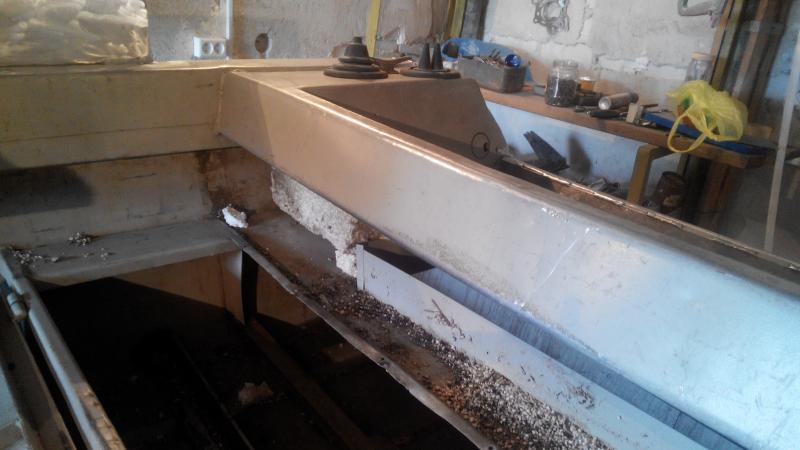

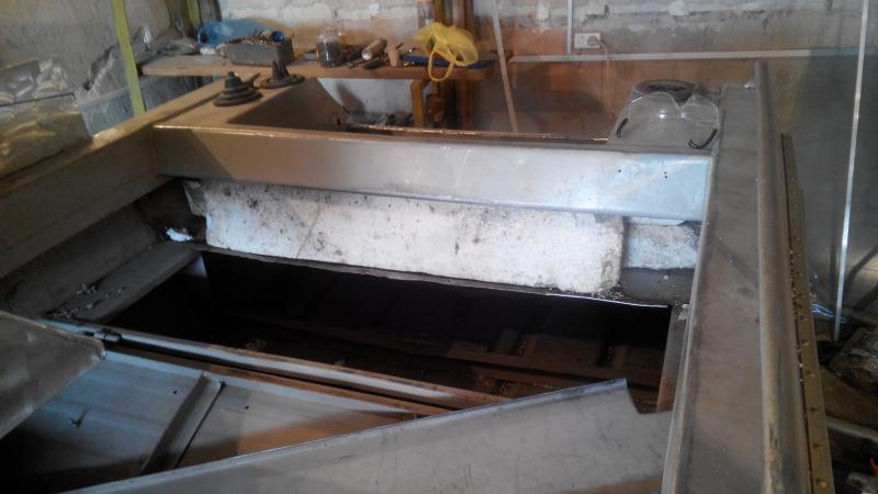

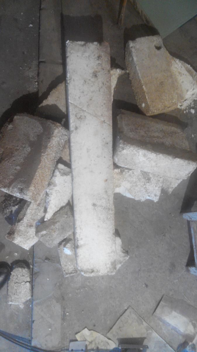

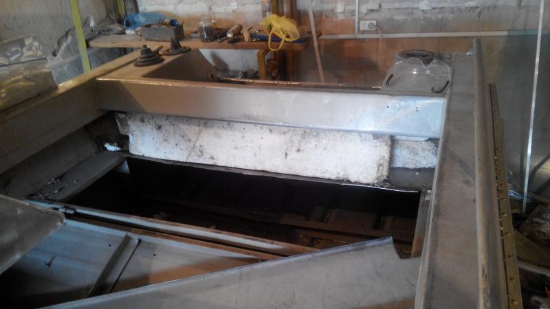

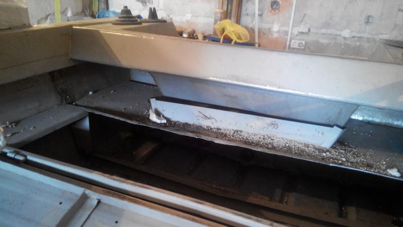

Затем полез в отсек непотопляемости (корма)
hylibin
12.01.2014
283
ВОЛГОГРАД

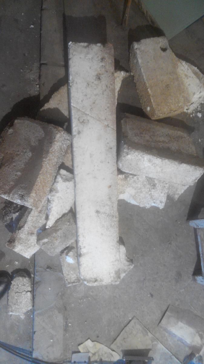

Вот так выглядит крышка отсека непотопляемости
hylibin
12.01.2014
283
ВОЛГОГРАД
Пенопласт сильно раскрошился, буду искать замену (пенить не буду).

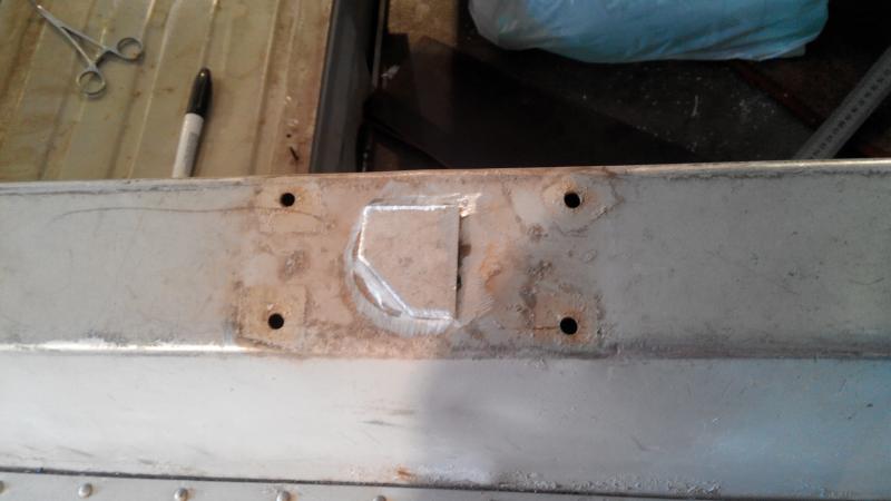

И вот ещё, самодельный наконечник на троса (газ - реверс). Пластина АМГ толщиной 10мм (сточил до 8мм), сверло на 8мм и на 4мм, метчик 5мм болгарка, немного наждака, 1 час времени, и Вы сэкономили 700 руб.

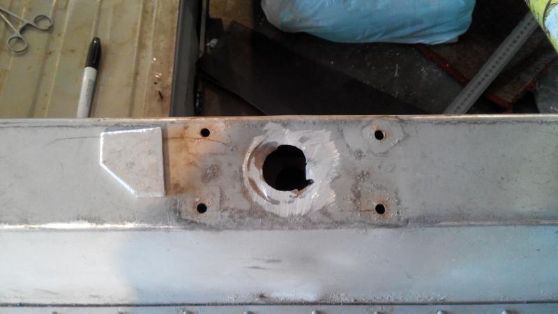

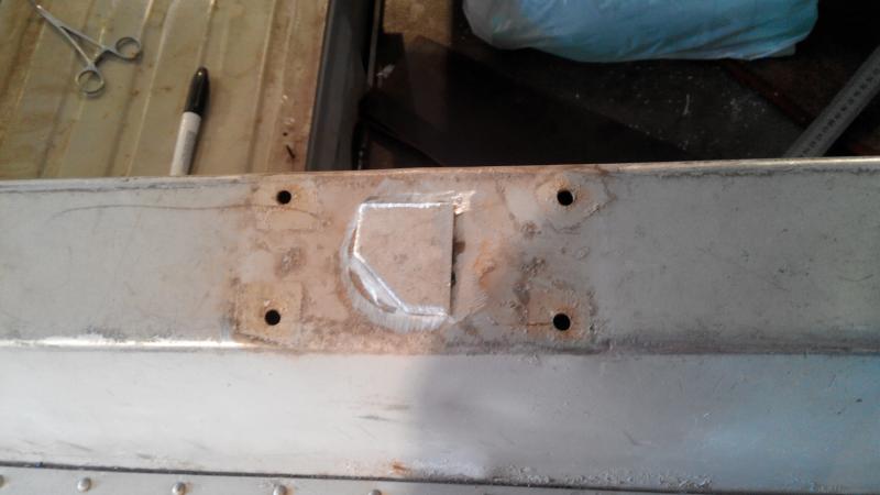

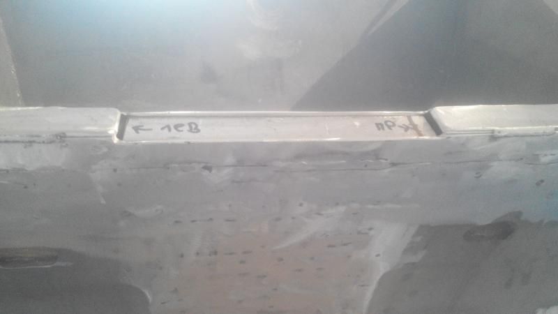

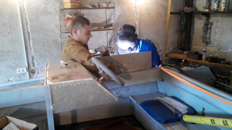

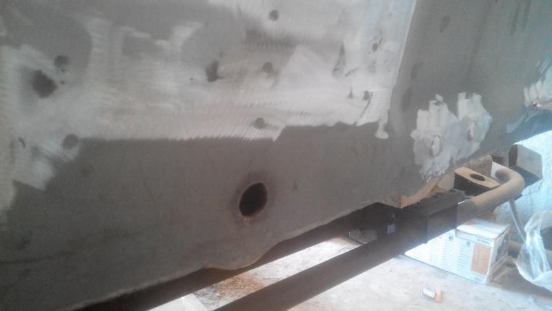

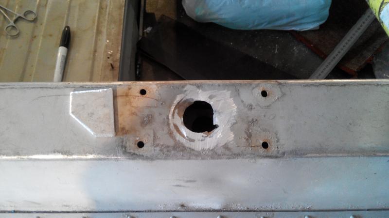

ОПССС, засада... прибыл я сейчас с гаража, где починял свой пепелац, и вот о чём повествую: стал готовить лодку к покраске, и обнаружил я две дырочки размером со спичечную головку, а другая ещё меньше (не углядели аргонафты), позвонил аргоньщикам, и в течении полутора часов мне их заварили (совершенно бесплатно), и в том числе подварили транец который я сделал пониже. Пока я дожидался (аргонафтов), я накинул мотор на транец (всего то 50 кг), сделал нужные для себя замеры, и вперёд... опять болгарка, замена кругов, и всё готово! Транец готов.

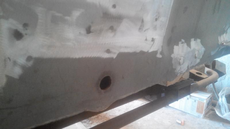

Снял кингстон который был сделан из трубы, с резьбой по всей длине, и две гайки (обычная черняга) + бронзовая заглушка. Буду искать замену, или заказывать новый (что более вероятно). Хочу сливное отверстие немного увеличить (как вариант).

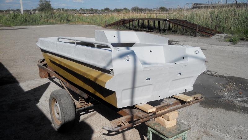

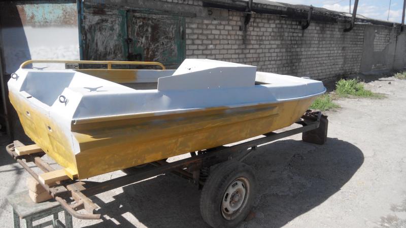

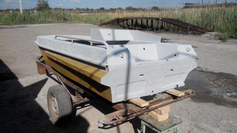

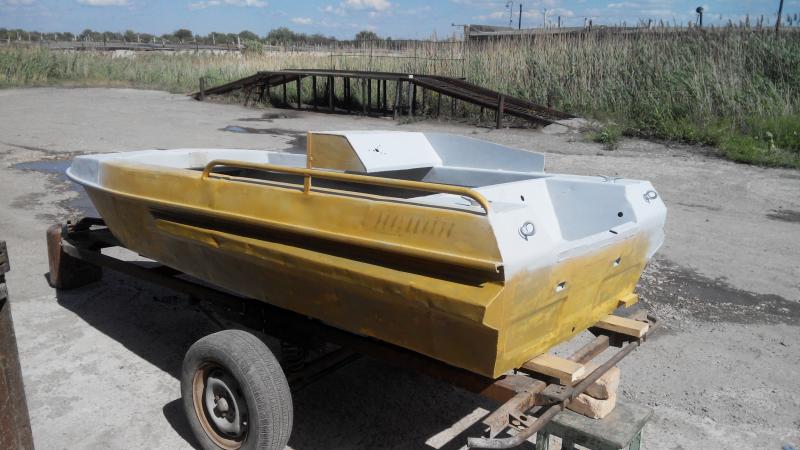

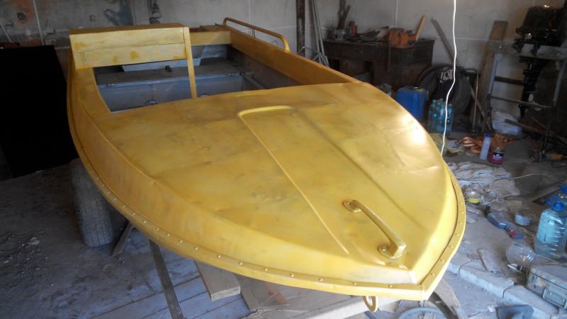

Ещё разок всем вечера доброго! Начал огрунтовку корабля. Вот такой кислый грунт.
hylibin
12.01.2014
283
ВОЛГОГРАД

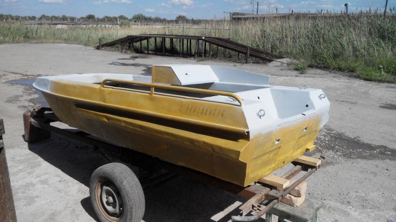

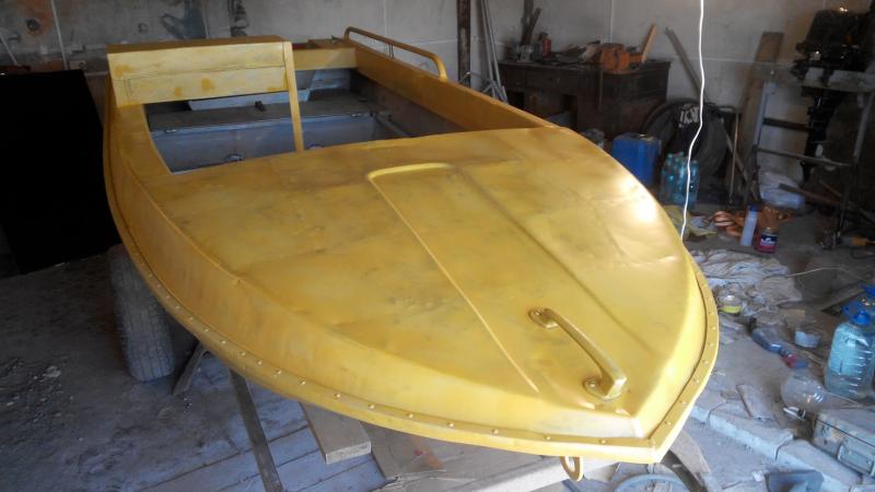

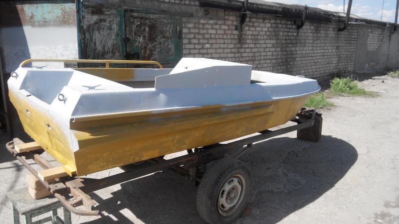

Пепелац стал желтеть. Грунт просвечивается. Одной банки (750 руб) хватило аккурат в самый раз, но хотелось бы ещё одну. На внутренние работы одной не хватает. После высыхания выглядит так.
hylibin
12.01.2014
283
ВОЛГОГРАД
Затем наносим промежуточный слой грунта, я взял две банки (350 руб/шт).
hylibin
12.01.2014
283
ВОЛГОГРАД
Вот так.
