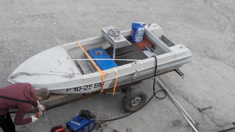

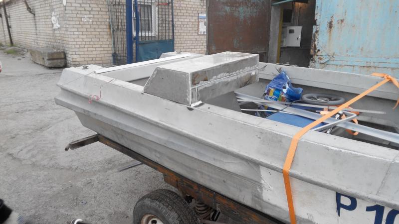

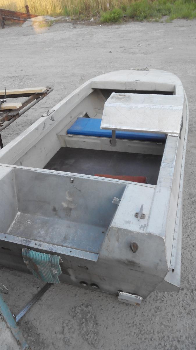

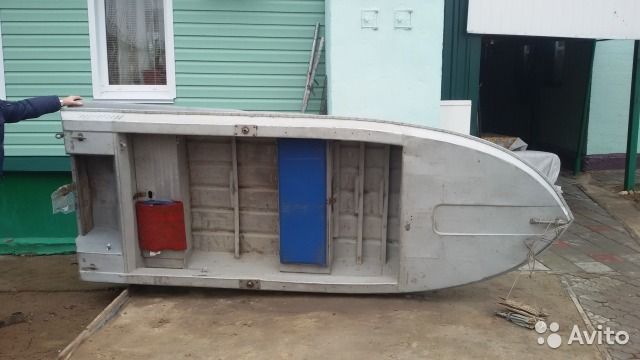

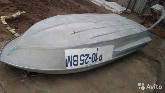

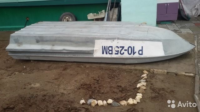

Ну вот, Всем здравствуйте!!! Поздравляю Всех с праздником (1мая, Пасха). Хочу Вам рассказать о своих экспериментах. Приобрёл тут по случаю НЕМАНа 1 (первого), и решил своять из него чудо карабь, под ежедневные прогулки по речке Волга в радиусе 20 км! По отзывам его не хвалят, а я попытаюсь опровергнуть эти отзывы своими дороботками!!! Более того, вешать буду на него китайчёнка, по кличке "WATERMAN 15" 4такта, о моторе чють ниже. Значить так, вот собственно лодка, фото которых можно найти на просторах ин.нета это та, которую преобрёл я.

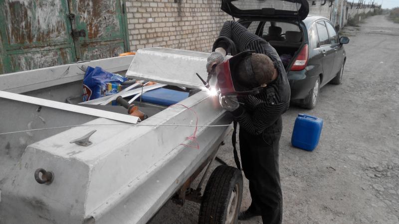

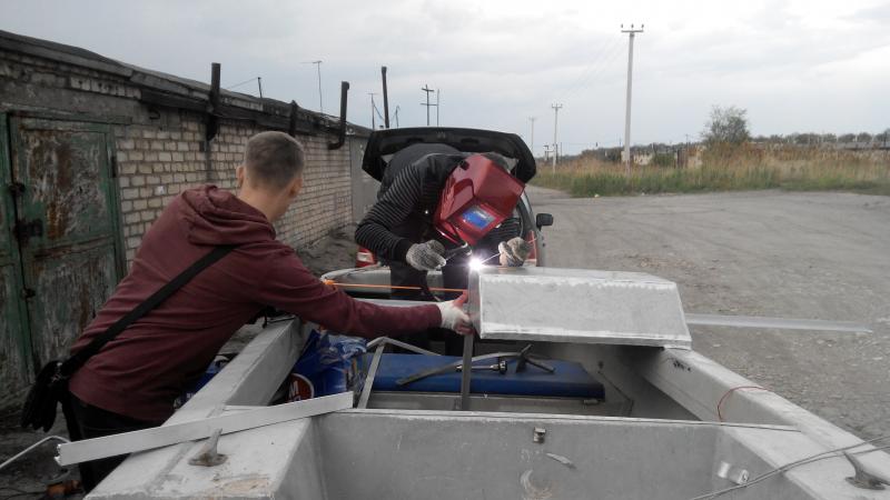

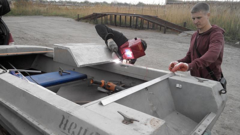

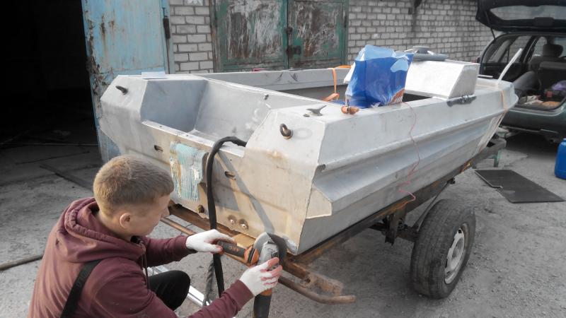

Ходил сей пепелац с тох. 18, потому и сохранился оч. хорошо! зная о том, что эта лодчёнка не любит носовой загрузки, я решил перенести рулевую консоль ближе к корме. Нашёл ребят аргонщиков, которые мне и свояли мои хотелки прямо у меня в гараже. 896087147 девять девять.
hylibin
12.01.2014
283
ВОЛГОГРАД
Волжские зори (пластик) (был); казанка м ( обрубок ) 3.5 ( был ); Неман - 1
Merkyri 15 ( был); suzuki 15 4такта L ( был ); waterman 15 4такта

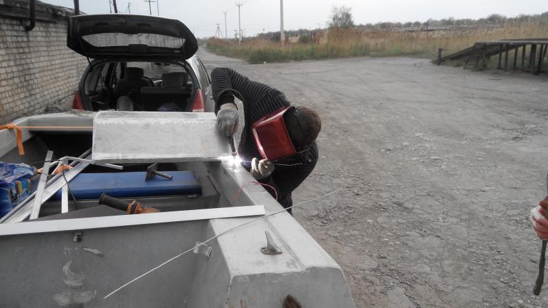

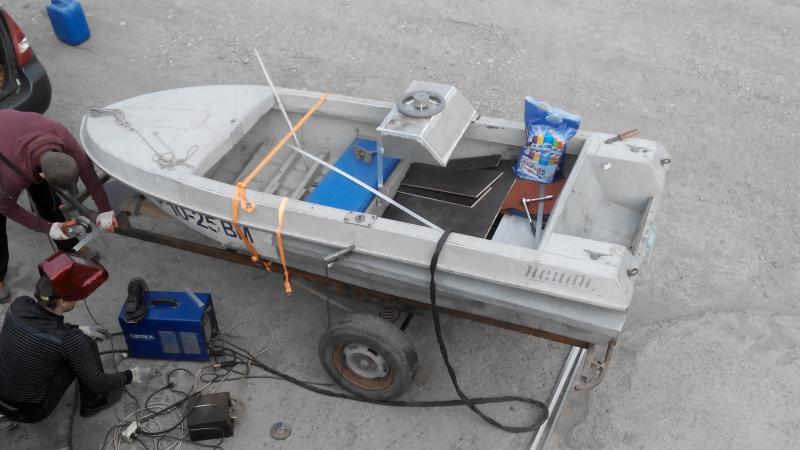

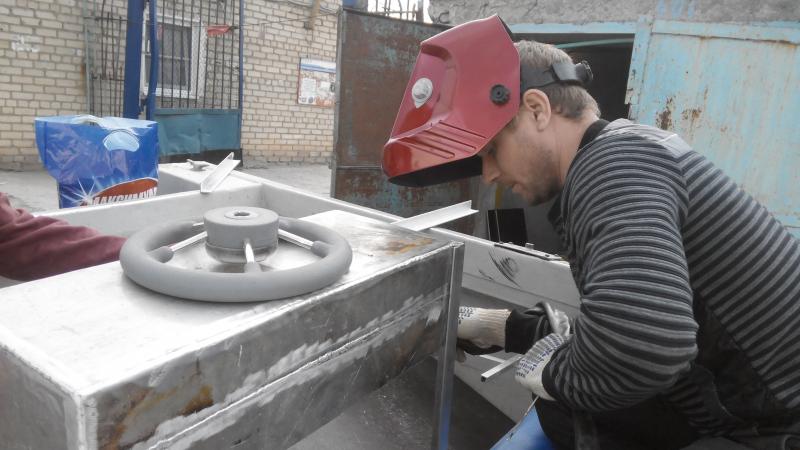

вот так и варили аргоном

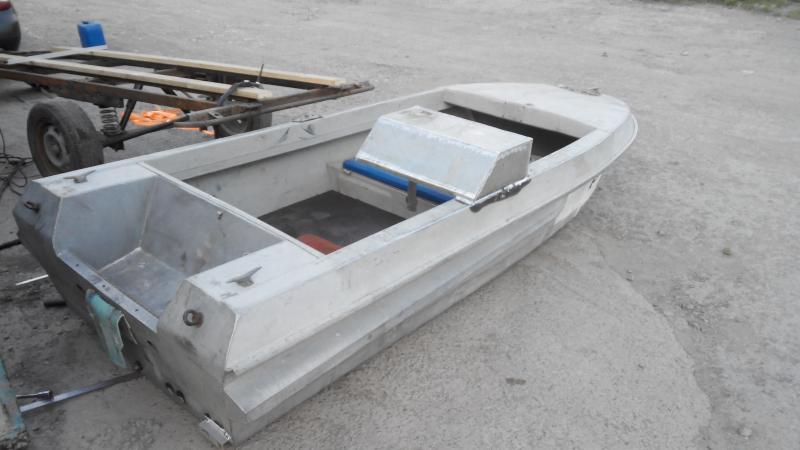

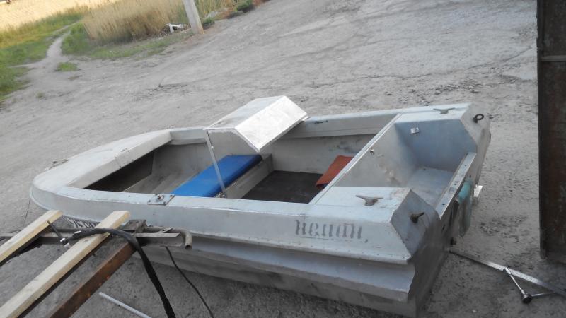

ну вот что получили

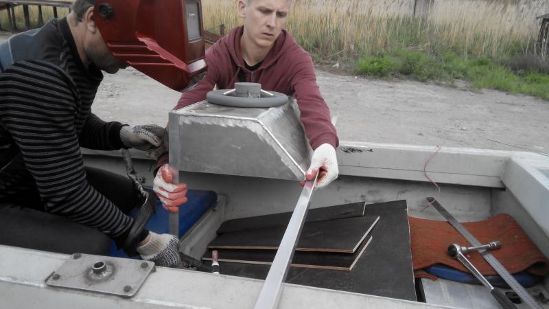

добавили стойку для жёсткости

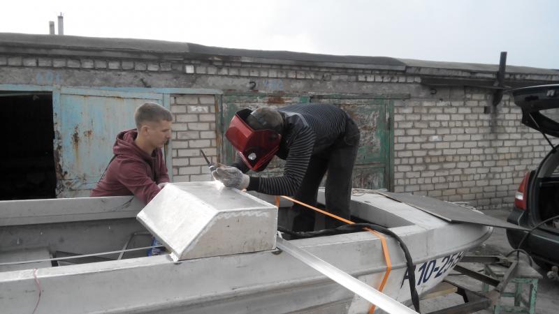

вот ещё

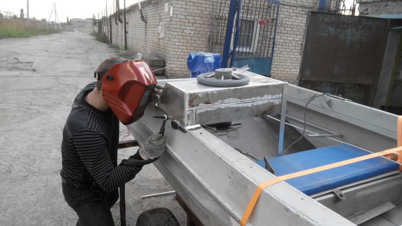

так

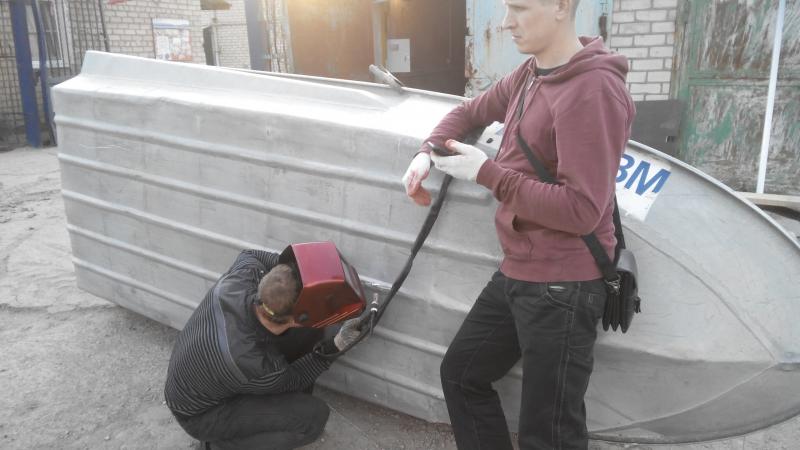

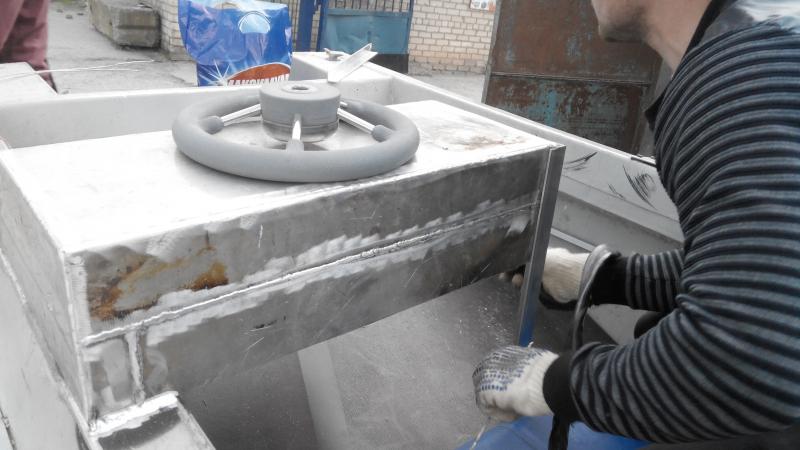

обвариваем консоль

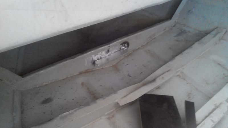

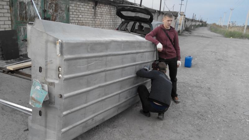

заварили отверстия от датчика эхолота и готовят место для установки уголка под датчик, дальше увидите

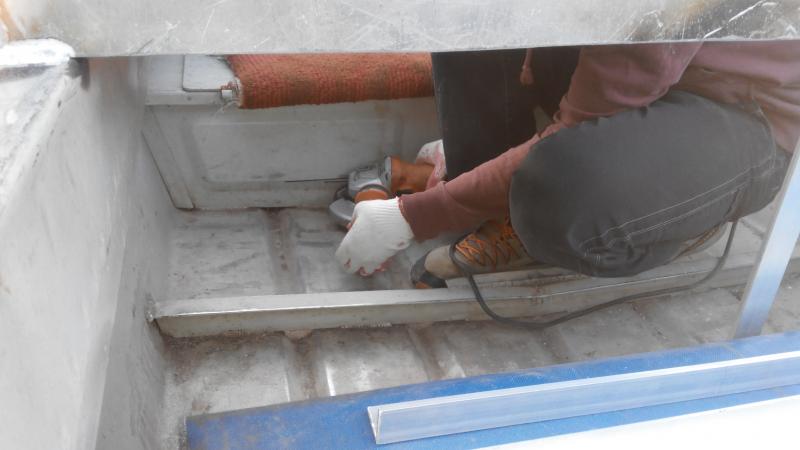

добавили уголок для упора стлани

и подварили маленькую дырдочку

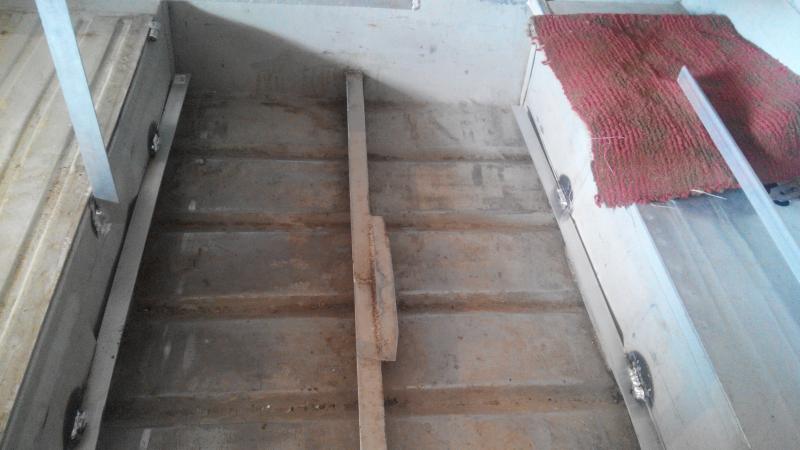

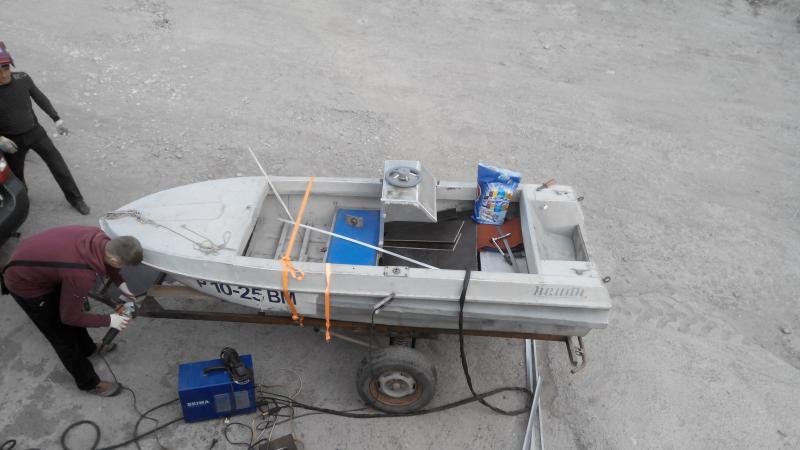

добавили уголок для крепления стланей на задней банке, удивляюсь почему завод этого не сделал??? Пол стал ровным, но высоко поднятым (воспринимаю как незначительный недостаток может быть переделаю).

ну и собственно фотки с разных ракурсов

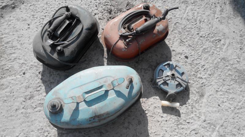

из минусов хочу отметить, что бензобак поставляемый с мотором в задний рундук не лезет ваапсче!!! Лечится это очень легко, достаём из подвала старые баки и мерием, зелёный и рыжий стают идеально.

Приветствую! Сварочник интересный. Спроси как называется и параметры. Уж больно компактный.
