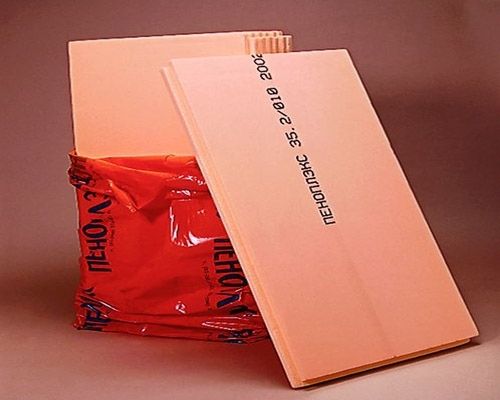

Выскажу чутка ИМХО. Пенопласт из лодки - ФТОПКУ, и запоЛнить пенополистиролом, как правильно сказали не впИтывает воду, не затухАет и не сЫпется забивАя помпу.

Дмима ,так делать нельзя! И уж точно не из этого материала.Ну в носу ещё так себе,пусть будет,а под поёлы не более 10% от общего объёма и пенопласт строительный не годится.Пеноплекс нужен,он не впитывает воду в отличии от этого.
Пенопласт не в воде же постоянно будет,поэтому оставлю. Про 10% не слышал,можно по-подробнее или ссылку где можно про это почитать :)
