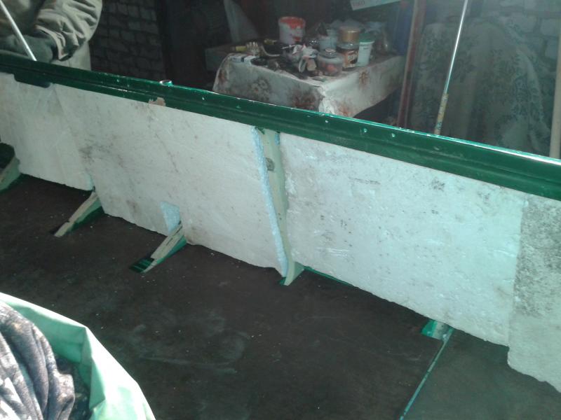

Заложил в борта пенопласт,если можно без комментариев,про пеноплекс уже много говорили...пока оставлю так,бюджет на лодку сократился :) потом можно будет поменять.

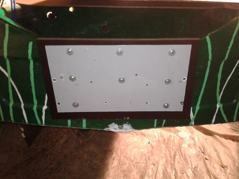

Добавил дюралевую пластину на транец.
Дим, комент маааленький позволю: В мусорные дешевый пакеты надо было завернуть пенопласт, что бы "шарики" не мотались под сланями и не забивали помпу если она будет, просто потом(по опыту) от них очень сложно избавится :(

Я думал про это,но влага там полюбому появится(конденсат как минимум) и будет там всё это дело тухнуть,поры в таких мешка имеются или мешок порвётся в процессе эксплуатации или при установке,блоки по размеру подогнаны и плотно вставляются :)
914
Так то да.. не прочные они... ну хоть ПФкой 115й мазнул бы пенопласт :pardon:
