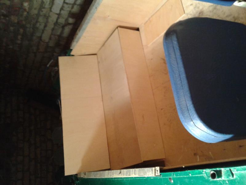

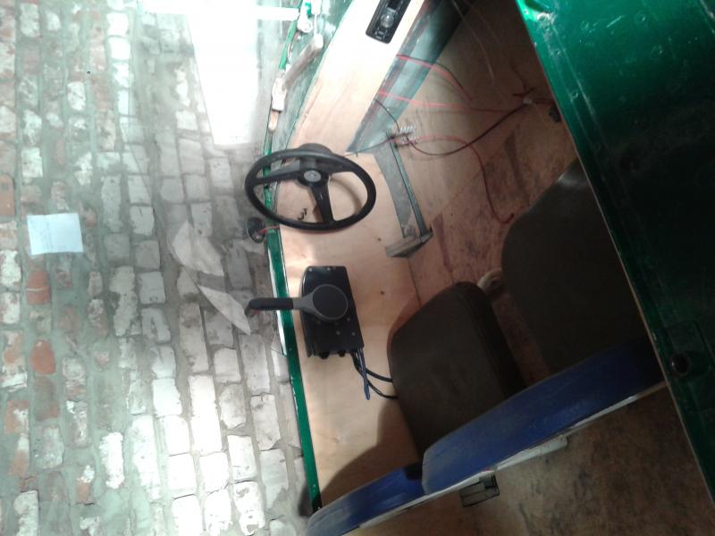

Решил свою Обь переделать,сделать комфортнее и функциональней,интересно ваше мнение...

во всех переделках .главное функциональность в заднем сиденье соотношение ширины и высоты имеет значение коль ты начал благоустраивать коптит это уже хорошо, только материалы на фото видны не очень подходят для этого, а так удачи!!!!!!!!!

По поводу материалов,фанера ещё не пропитана,влагостойкая дороговата,из прессованых опилок внешне не понравилось,решил пойти этим путём. Спасибо за рецензию.

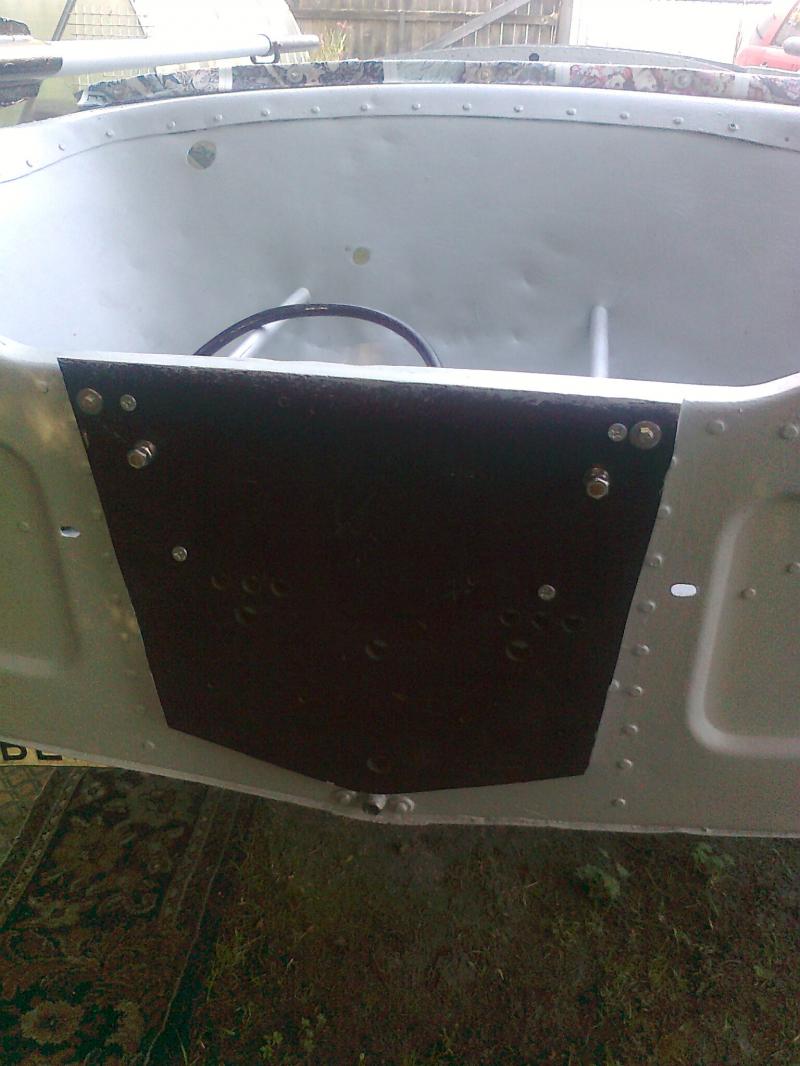

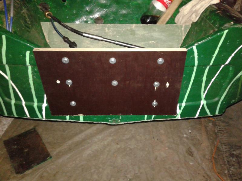

Сделал накладку на транец из влагостойкой фанеры 21 мм,прикрепил на штатные места. На неё ещё поставлю дюралевую пластину,как раз есть подходящая 3 мм. Поднял на 30 мм.

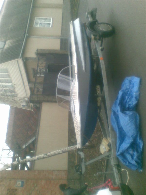

Имеется стекло с рамкой от Прог-2,если кто сталкивался с его установкой на Обь поделитесь опытом :)
Привет !!!!!!!
С прибавлением в ряды Обеводов !!!! :)
Я на транец сделал также, как у тебя, только
из текстолита-на века !!!!! (фотки найду-скину)

О, нашел !!!!!
Всё как у тебя, только текстолит ;)

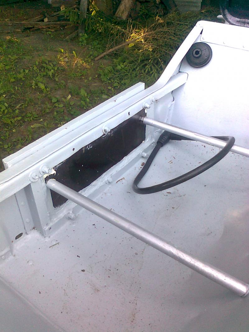

А это с обратной стороны,
с усилением :D

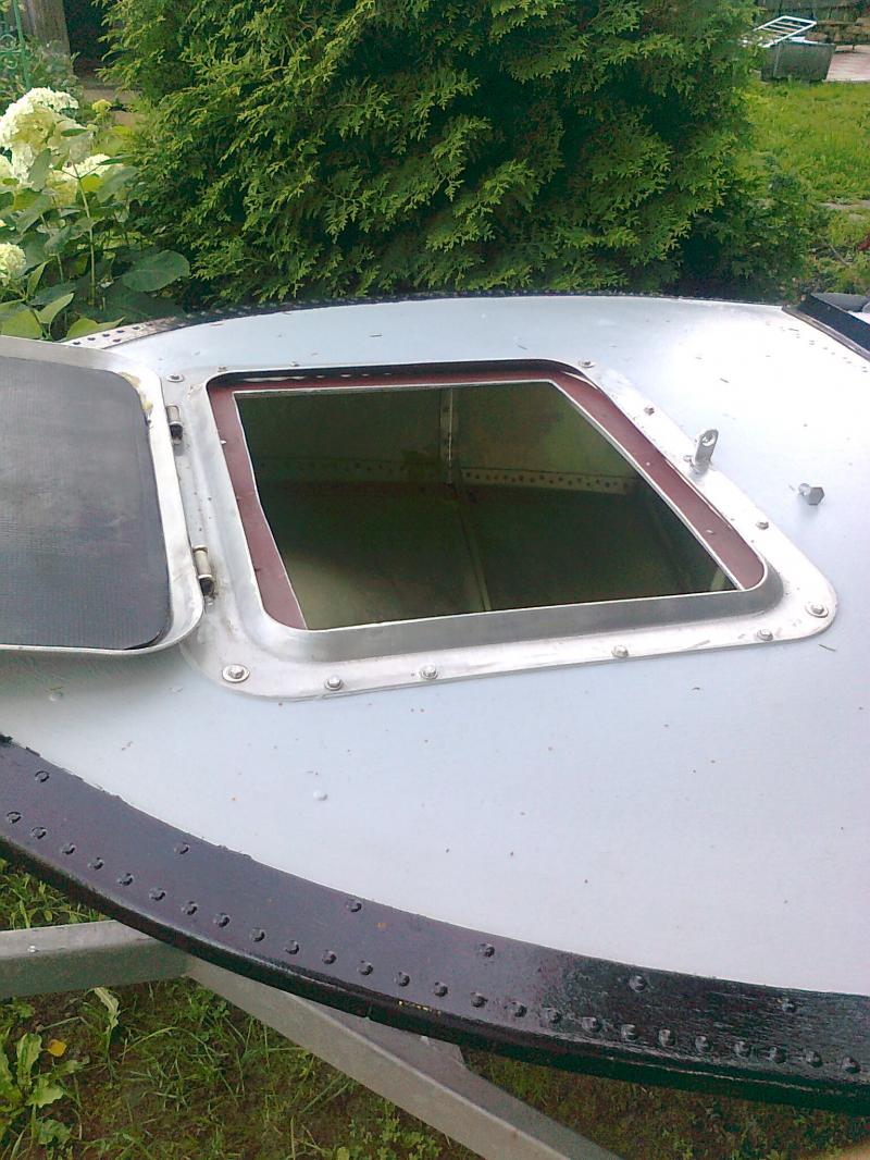

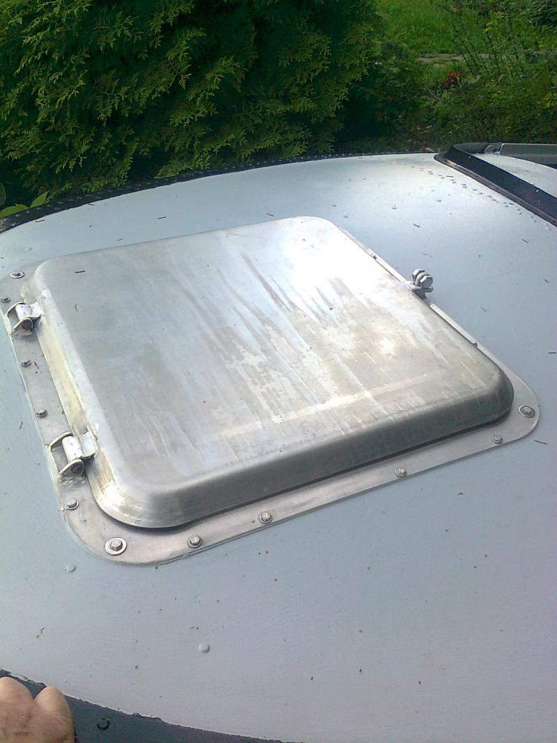

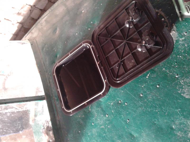

Ну, уж и люком
тоже похвастаюсь ;)
Андрюха
05.12.2012
498
24
44 Регион
Андрюха
Вятка 37; Обь-1 (ЗИЧ); Неман-2
Хонда-20. 4х-тактн; Ямаха-9,9 (15), Ямаха-3. 2х-тактн.;
А это в открытом
состоянии.

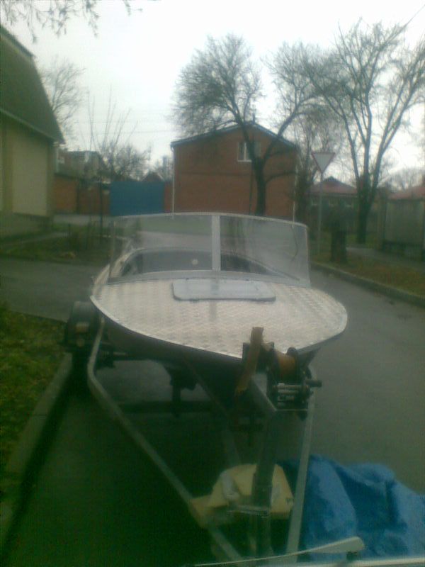

:) Так чтож не поделиться коль человек хороший!?На смотри,хорошо становится и смотрится. Немного ширину подрезаешь и всё. :good:Ну так как то :pardon:

Извиняюсь за фото,на телефоне поворот экрана не работает,как ни крути только так.

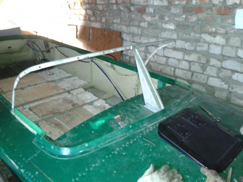

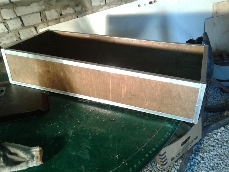

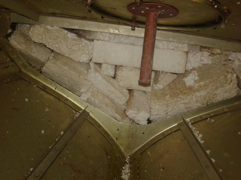

Сегодня сделал блок плавучести в носу. Перегордку ещё не поставил...

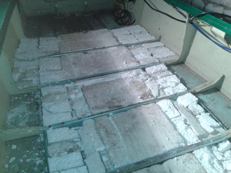

Блоки плавучести под сланями.

Подогнал по ширине рамку стекла и центральную стойку.

Дмима ,так делать нельзя! И уж точно не из этого материала.Ну в носу ещё так себе,пусть будет,а под поёлы не более 10% от общего объёма и пенопласт строительный не годится.Пеноплекс нужен,он не впитывает воду в отличии от этого.
Дмитрий1991
16.04.2015
35
Обь 1 (ЗИЧ)
Yamaha 30 HWCS
Пенопласт не в воде же постоянно будет,поэтому оставлю. Про 10% не слышал,можно по-подробнее или ссылку где можно про это почитать :)
