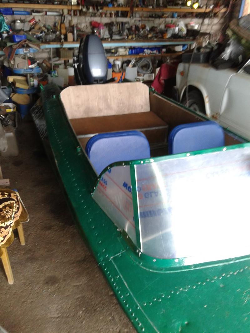

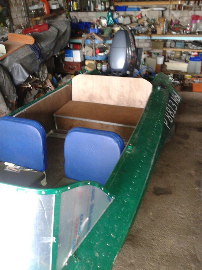

Дмитрий1991 сказал(а):
Дмитрий, подскажи пожалуйста высоту, ширину заднего рундука. Я понимаю, что у каждого свои вкусы, но зачем гадать если люди до этого додумались раньше.
Дмитрий1991
16.04.2015
35
Обь 1 (ЗИЧ)
Yamaha 30 HWCS
Ширина 30,высота 18,длина 97. Выше делать не стал чтоб пятая точка была ниже борта :) длину лучше делать 95,т.к. нужно его ещё немного сдвинуть назад,в обшивку борта упирается,буду делать её ближе к борту.

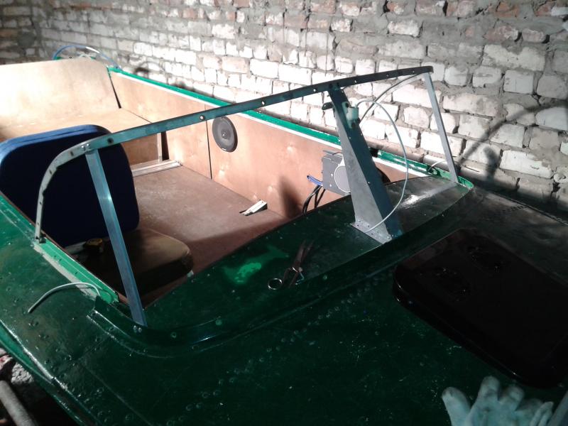

Доделал рамку стекла,добавил опоры для жёсткости.

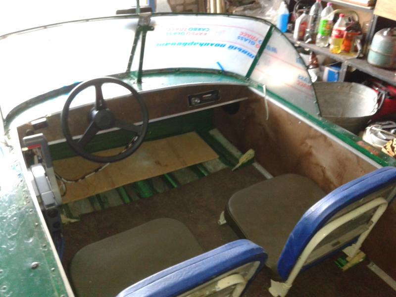

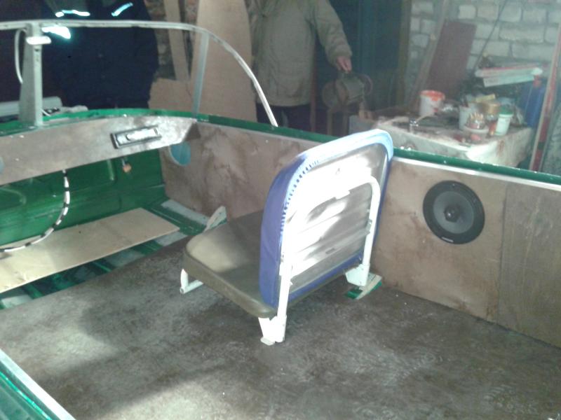

Как и обещал правый борт в сборе.
Дмитрий1991
16.04.2015
35
Обь 1 (ЗИЧ)
Yamaha 30 HWCS

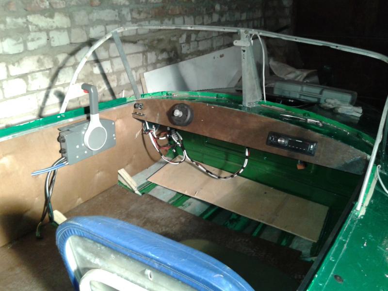

Левый борт,собрал всю проводку и подключил,приборная панель(без окантовки).

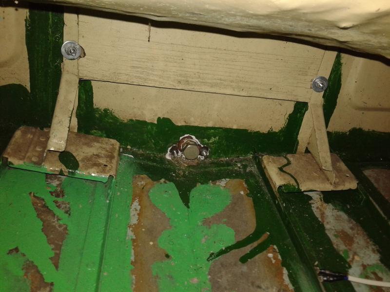

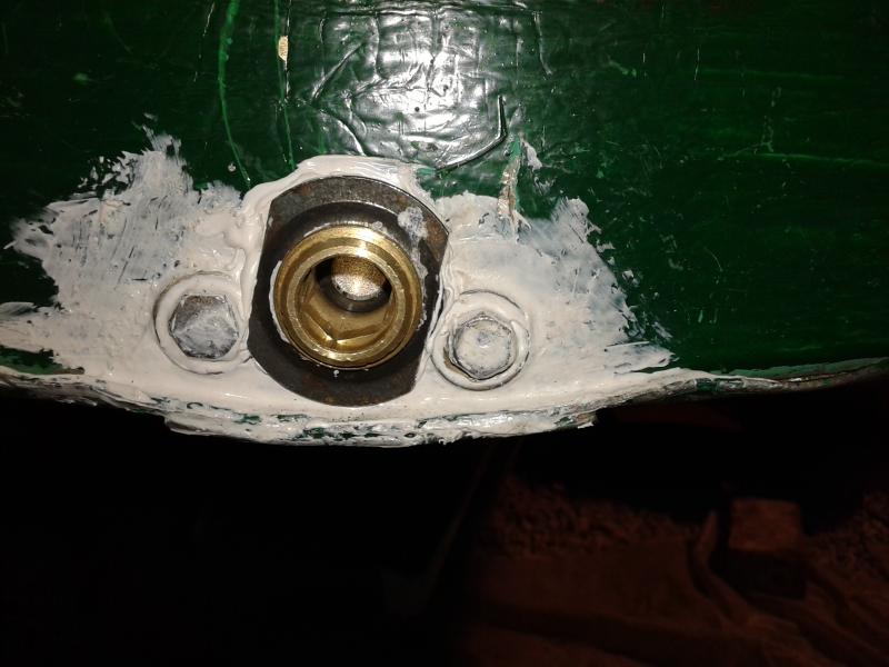

Поставил новую сливную пробку,заглушка ставится изнутри.
А зачем так?В чем умысел?у меня с наоборот ,так удобней.
Дмитрий1991
16.04.2015
35
Обь 1 (ЗИЧ)
Yamaha 30 HWCS
Меньше торчит сзади и если даже открутится пробка останется в лодке и её можно будет поставить на место :)
Дмитрий1991
16.04.2015
35
Обь 1 (ЗИЧ)
Yamaha 30 HWCS
Так изнутри,торчит на 15 мм,снаружи около 5мм.
914
А тянУться к ней через б/баки и прочее - тот ещё секас будет :yes:

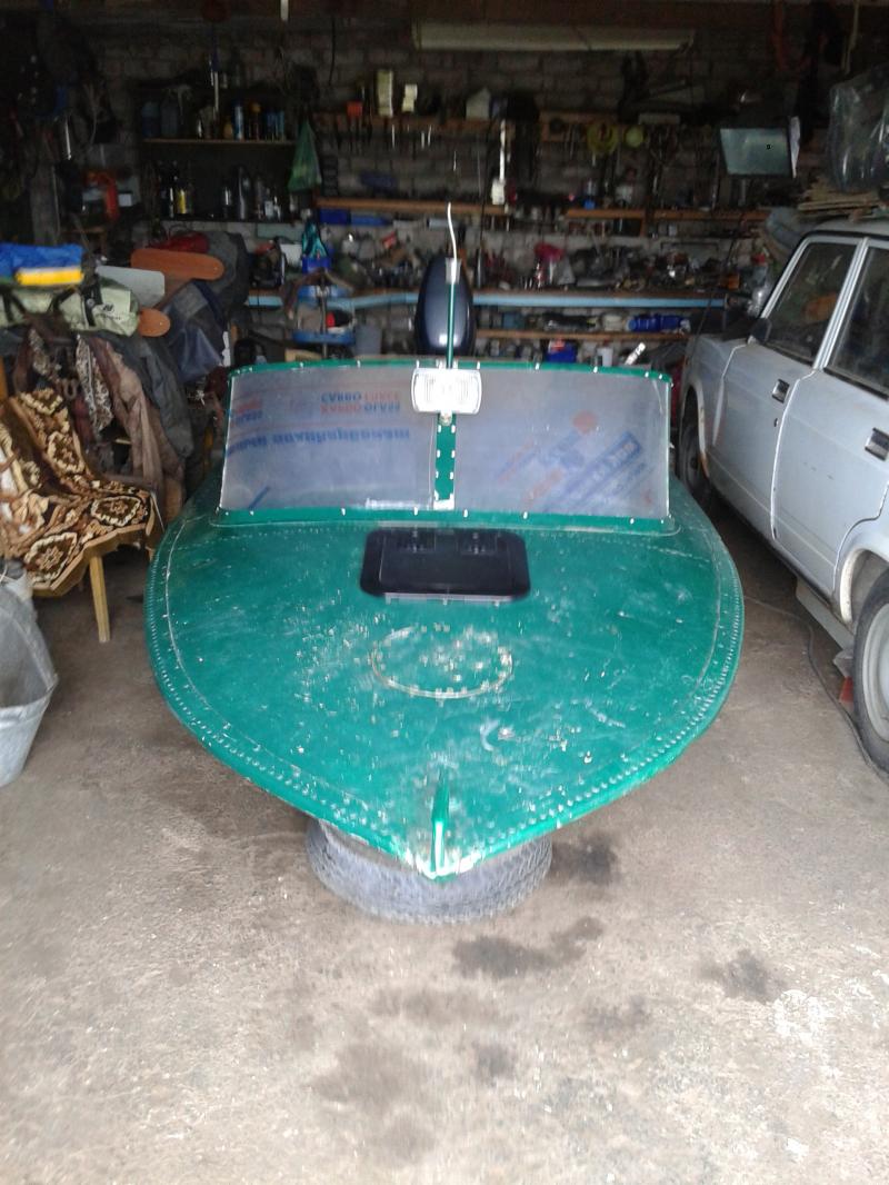

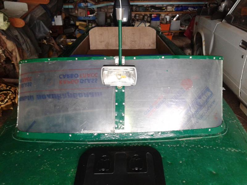

Продолжаю,наконец-то нашёл время продолжить работу над лодкой.
16 704
1 391
Фару убирай от туда , она тебя отражением от палубы слепить будет ахренеть как .
Даже эхолот ночью слепит , а фару только включишь - сразу потеряешься где ты есть , минут на пять .
Дмитрий1991
16.04.2015
35
Обь 1 (ЗИЧ)
Yamaha 30 HWCS
С переносной фарой ходили,и на палубу,и вперёд светили, проблем не возникало, если будет слепить,то можно под неё экран поставить чтоб вниз не светила. :)
Как всегда критика от тех кто ходит на румпеле в 15-18 л/с, под ваши слова попадает и компания Motoboat, посмотрите видео их работ над лодками, там есть всё что и у меня, однако отзывы о их тюнинге положительные.

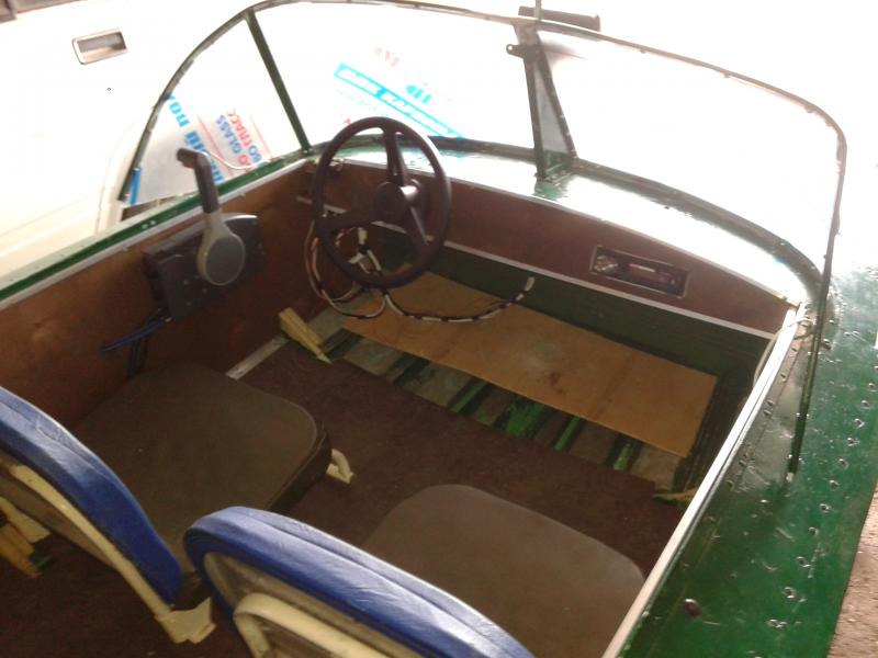

По функционалу нет притензий ,а вот как это сделано...?1.Управление (левый руль).2.Блоки плавучести(как сливать воду).Сливная пробка(на оборот)3.Люк под лобовым(крышку люка сломаешь)4.Где,по ТО ходовые и т д(под ТО),фара(еще и такая)5.Нет выноса рулевого редуктора(руль в пах бу бить).5.Троса рулевые на излом (при поднятом двигателе это по наитию(сделай фото))6.Расположение колонок надо 4 (на ходу не услышишь , и не там)6.Борта зашил не залезешь (продумать(надо сверху )).7.Передние кресла не пройдешь(продумать ).8.Под рецес закрыт ящиком(нет возможности впихнуть не габарит ,бензобак и акум.- нет доступа,местом распределились ТС -не разумно).9.Отсутствие тахометра(основной прибор).Отсутствие предохранителей.10.Где Аноды?.11.Где приблуды под ТО?.Где якоря и д-р веревки?12.Где хоть один бардачок?ТС посмотри темы по Оби-1,как другие делают(сами,обсуди и приступай)Критику считаю обоснованной(такой же комплект,хотелки одни,,машина,,)Имхо.Дмитрий смотри внимательно topic8366.html Где ты увидел 15-18 лошадей?Транец под 100 кг.,по сухому весу....
