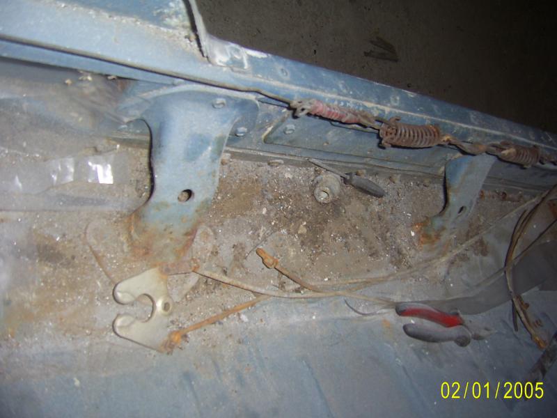

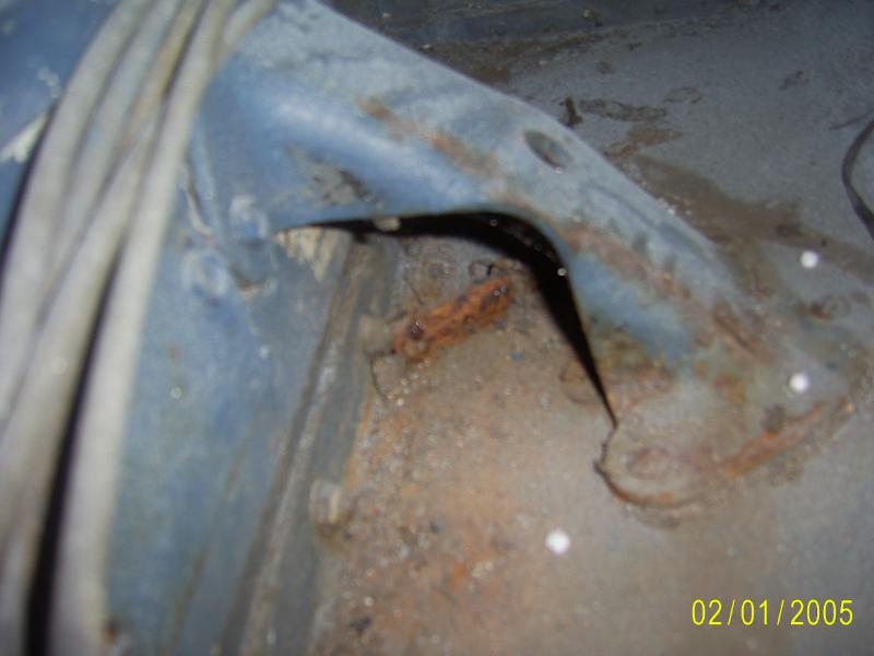

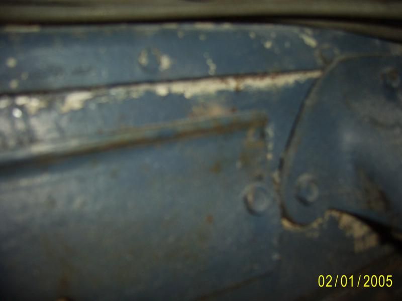

зачистил,вся лодка в идtале (ну на мой взгляд), смотрю по фоткам. у всех прогов 4 на транце стоят уголки (усилители) у меня стоят какие то с-образные усилители на болтах( если кто нибудь подскажет как фотки прикреплять, выложу)
вопрос такого плана : транец поднимать не хочется т.к. есть мотор 40ка .с короткой ногой, как определить состояние транцевой доски о которой все говорят? вмятин на траце нет, во внутрь залазил (не видно), ковырял ее вроде нормальная?

вот как то так
Усилители транца ИМХО "колхозные", заводских таких ниразу не видел("косынки" обычно приклёпаны)... а если транец действительно не продавлен, то вполне возможно(судя по усилителям и стяжным болтам) что её(доску) уже благополучно заменили, и хорошо если на дубовую или подобную :yes:
