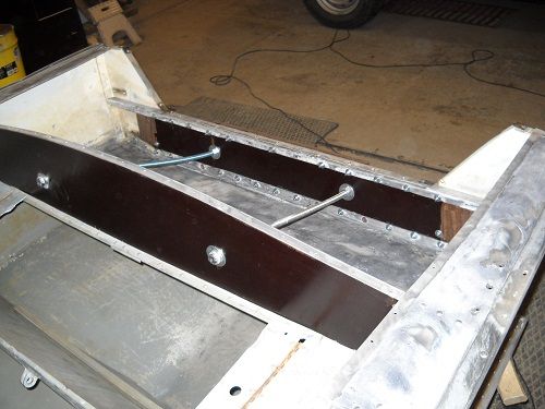

Моё мнение что надо еще усилить. Потому как эти кронштейны не к чему несущему транец не крепят.

: все понятно(на счет косынок), у меня есть шпильки хочу открутить "косынки"вставить фанеру и закрепить , потом просверлить в транце и переборке(если она так называется) отверстия под шпильки и закреплю всё шпильками под углом(треугольником) в распор. :)

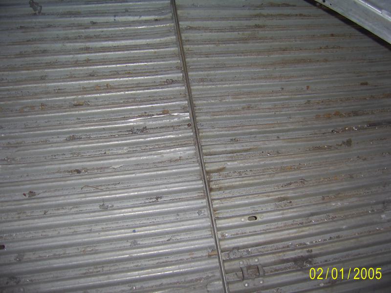

Пенопласт нужен тот, что влагу не впитывает, я использовал такой как для утепления фундаментов ставят.
Под пенопластом осталось пустое место, чтоб вода продекала до сливного отверстия. В бортах картина та же.

max52 сказал(а):
спасибо за фотку!!!
еще вопрос, где-то прочитал что трос для рулевого управления (если не того диаметра поставишь) лопается и пипец... купил редуктор и трос , диаметр не знаю,когда выбирал сказали что до55 лс подходит, поменять взять с запасом???

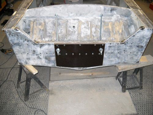

На тросе есть наклейка с допуском, под сороковку тебе и этого троса хватит, транец твой переделан уже под два мотора, видимо еще в советские времена, вот то выштампованное можно убрать совсем и установить две шпильки, этого под сороковку вполне хватит, но перед этим попробуй залезть под рецесс и там поковырять доску на предмет трухи, если все нормально, протяни абсолютно все болты, не бойся им свернуть башку, спокойно поменяешь на новые с герметиком. Если будешь менять доску на фанеру, то два слоя 18-ти мм ламинированной фанеры встают вместо родной доски как к себе домой.:) P.S. Будку выкинь на хрен, от греха подальше.

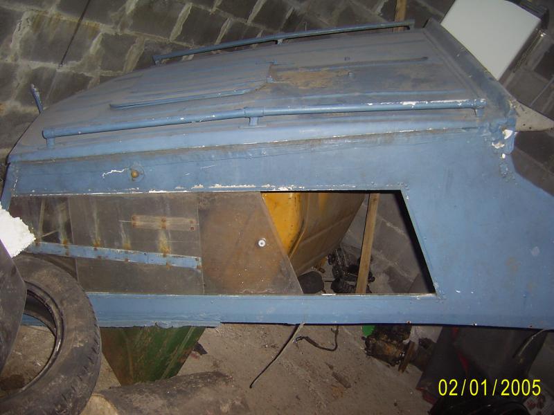

вот фотки рубки..... :?

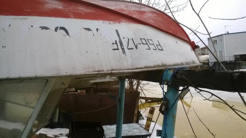

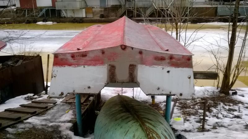

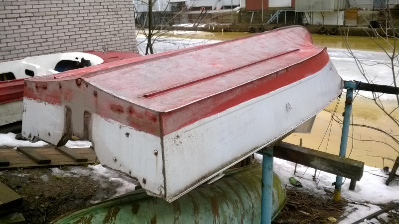

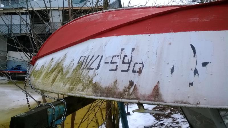

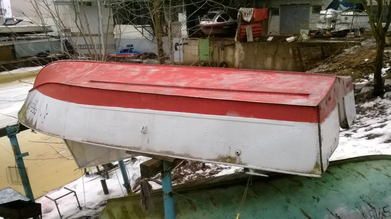

Сегодня посмотрел Прогресс-4. Состояние неплохое. Но вылезла проблема. Дятел, который продавец, потерял все документы на лодку и мотор. Кстати отдает в придачу рабочий Нептун 23. На лодочной станции председатель, сторож и др. владельцы лодок и гаражей подтверждают, что "добро" принадлежит продавцу. Но увы, в Гимсе не поверят на слово. Сегодня общался с начальником районного Гимса. Он и предложил несколько вариантов. Цена лодки и мотора настолько "вкусная", что возможно пойду даже на самый сложный вариант, т.е на признание права собственности через суд. Если получится, потом отпишусь. Блин, у нас Гимс работает только послезавтра. Ну и по самой лодке. Видимых повреждений не обнаружил, только во весь транец прикручен лист древней фанеры, которая была когда-то бакелитовой.

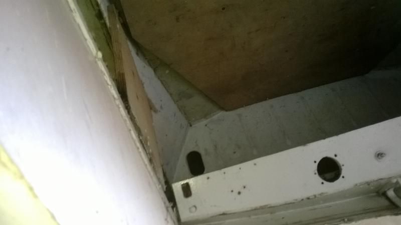

Перед покупкой посмотреть бы что там за доской на транце.
Игорь Кронштадт
14.01.2013
1 335
71
Санкт-Петербург, Кронштадт
Автобот
TOMOS 18

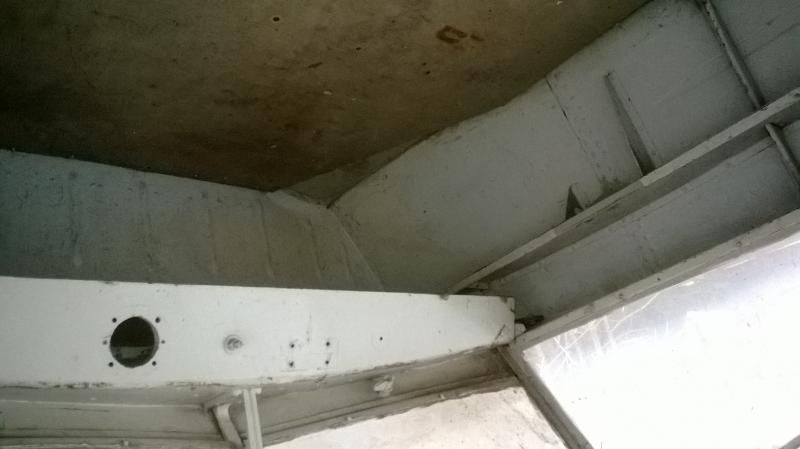

Изнутри рецесса смотреть - люминь живой. А что под фанерой действительно неизвестно. Так и транец целиком не настолько уж сложно новый сделать. для меня, по крайней мере. А при цене лодки и Нептуна в 4 рубля можно на это и глаза закрыть.
