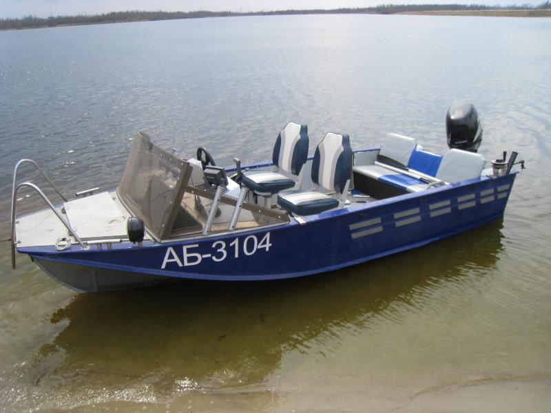

Позвольте и мне всунуть свои три копейки,так как пользую такую же лодку с 1979года.Сначала с Нептуном,потом был Вихрь25,в данный момент Суза-30.Несколько замечаний Т.С это мое мнение....Итак очень высокое стекло Вы замутили!Даже без ветра будет потеря в скорости,не говоря об небольшом ветре.У нас даже на прогах ребята уменьшают стёкла!Ну это кому как.Действительно штурвал крепить лучше с правой стороны.И зачем Вы так утяжеляете лодку,зачем нужны эти диваны!?А так Автору респект и уважуха!Лодка действительно достойная!В любую волну можно с умом.

Не сильно согласен с Вами, ниже фото моей лодки, мотор яма 30 2т. винт родной(9 7/8-12) макс.скорость в одного с полным баком(60л) 43-44 км.ч. по стоячке. Вдвоем 40-42км.ч.
Для этого корпуса это очень не плохие показатели. У автора стекло если и выше то не намного.

Добрый день!Не хочу углубляться в полемику на счёт стекла!Всё зависит от района плавания!Судя по вашему фото река не особо широкая и волн и ветра больших нет!Допустим я рыбачу на Горьковском водохранилище где у меня ширина Волги 12км,мне хватает своего размера стекла! Судя по шагу винта 12 у Вас нет перекрута?у меня на сузуке с 13 шагом в двоём скорость 41 км,тушки под сто кг весом

Перекрут есть не большой, 13 винт в этом году хочу поставить попробовать, в раздумьях что мне это даст.

Я в том году ставил 14 шаг скорость не замерял но в одного прёт лучше,нужно покупать тахометр и смотреть по нему,родной винт стоит шаг 13,мотор суза 30. Я думаю многое зависит какой фирмы стоит винт.Другу покупал тоже на сузу 30 винт Солас тоже шаг 13 как и был родной,так говорит потеря скорости на 2км.ч у него прогресс 4.Прошу прощения у автора, что флудим в его Теме.

Ребята на Воронеже пару тройку сезонов отрыбачил если лодка подгружена тюненгом или 3 чела в лодке мало ему 30 сил сам через это прошел.Хотя бы 40 а лутше 50 сил :) На глисс лодка с 50 кой выходит даже в 7 рыл.Скорость в 2 хомяка 56-57 на 14 винте Вот прикольчек xoJAaG9 ... WtaqwqTXnw[/url] :hahaha:

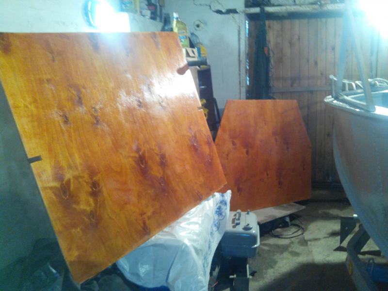

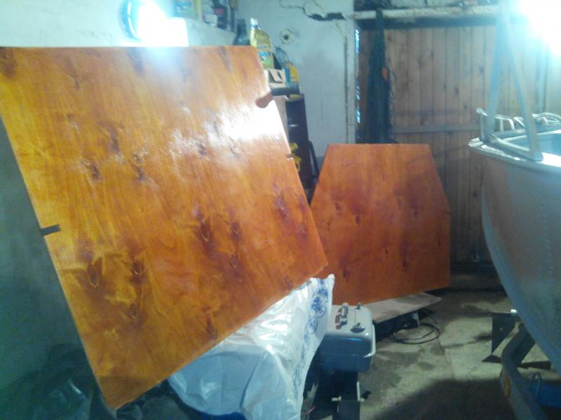

вот думаю если пропитать и покрасить на долго простой фанеры хватит?
Тютюньдель
18.02.2016
Костромская обл,Горьковское вдхр.
Eгор
Воронеж
Ветерок,Судзуки дт-зо
Если горячей олифой и ещё термофеном олифу пропитать то думаю как вариант подойдёт лет на пять!Лодка где будет храниться? В гараже?То ещё больше срок!
Димитрий76
27.01.2016
томск
Воронеж
вихрь30
Так и поступлю! алифа и строительный фен.
zavitay
04.07.2012
6 355
385
Стрела
У меня два года проолифеная лежала,синтетикой в один слой один раз с одной стороны. Ничего не разбухло и не развалилось.

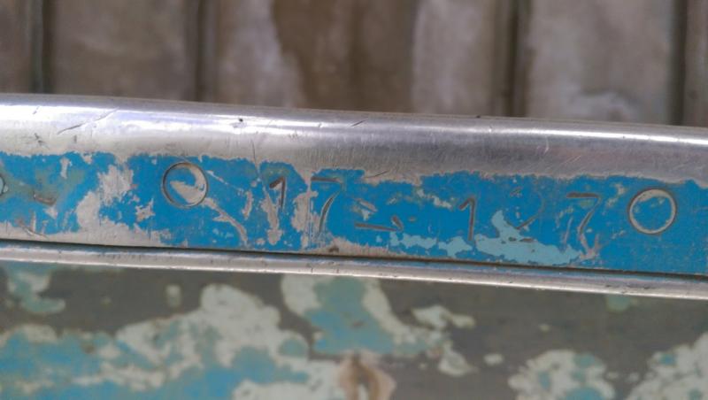

СПС. Попробую еще раз свой транец обсмотреть, ибо первый раз не нашел номер.

Это не транец, это переборка, на ней сверху по центру.

setttler сказал(а):
Cherep79 сказал(а):
setttler сказал(а):
Мужики, в каком месте на корпусе номер дублирующий?
Должен быть в верхней части переборки рецесса.
Помогите определить это место с дублирующим номером на воронеже?
На фото именно переборка рецесса.

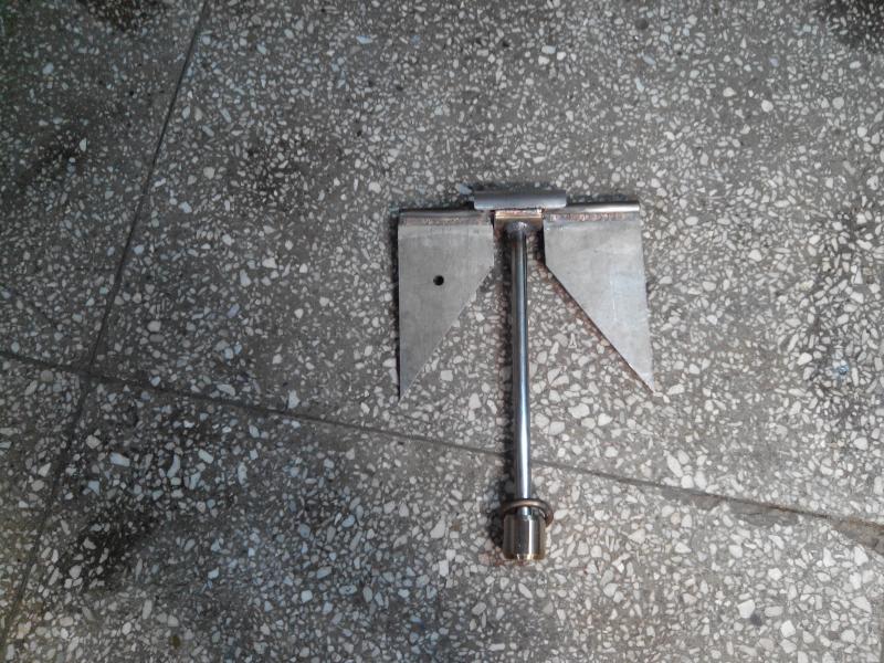

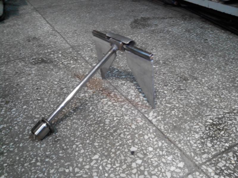

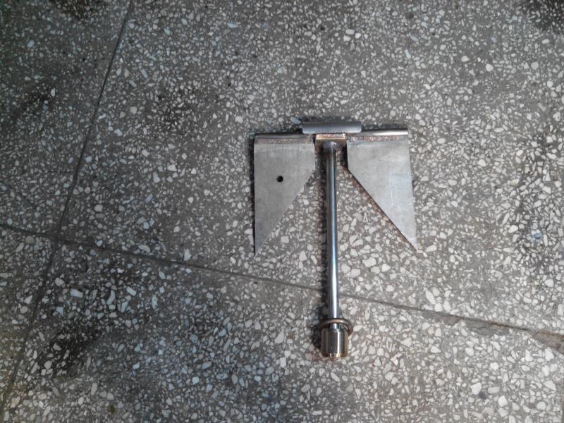

Хороший Якорек.Из нержи чтоли.
CJohn
10.06.2012
34
11
Воронеж
Mercury 30

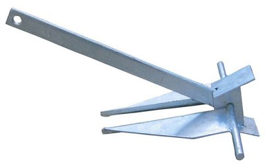

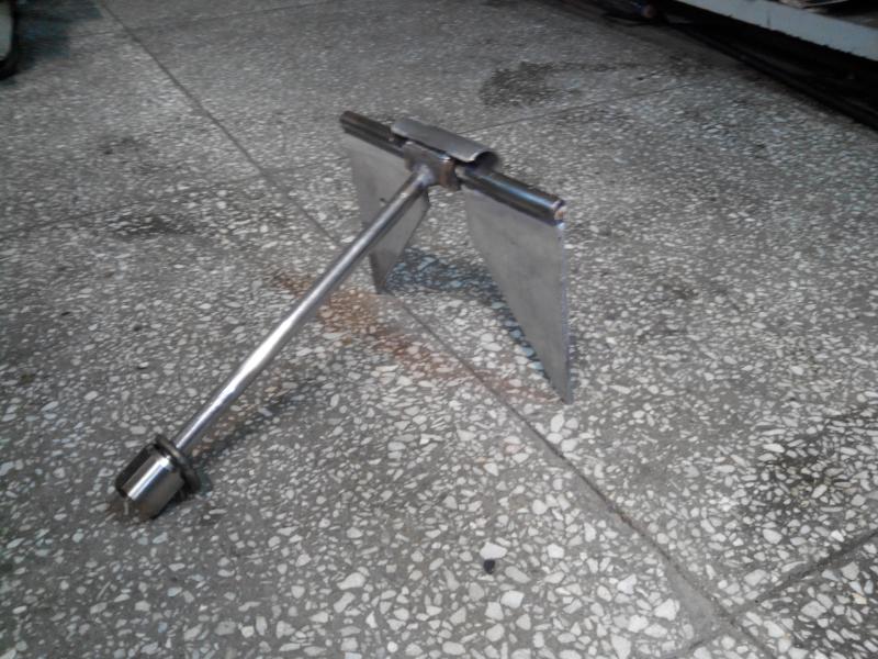

Димитрий76 сказал(а):
Скребок . . . :)
Вот если уменьшить угол "открытия" - будет якорь.
Доп груз на веретене - вопрос спорный, а вот лёгкие лапы - не айс.
Суть - после погружения и потяжки за якорный фал, лапы должны установиться на угол (~30') и начать зарываться в ил или песок. Посмотри поисковиком - якорь Матросова, Дэнфорта.
Должно быть примерно так
Димитрий76
27.01.2016
томск
Воронеж
вихрь30
Якорь из нержавейки. Толщина пластин 6 мм. Общая масса якоря 14 кг.
CJohn
10.06.2012
34
11
Воронеж
Mercury 30
Замечательно!
Но, ключевое слово - "угол".
Димитрий76
27.01.2016
томск
Воронеж
вихрь30
Может вы и правы но якорь делался по оригиналу . А тот в свою очередь эксплуатировался и зарекомендовал себя с положительной стороны. Держит Воронеж на течении.

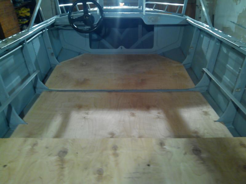

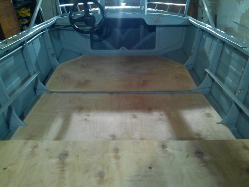

пол сделал из простой фанеры покрыл морилкой и пропитал горячей алифой.
