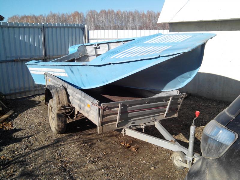

Добрых времени суток! Вот и я четыре месяца назад стал обладателем Воронежа. Преобретение лодки было осознаное, так как у знакомого тоже Воронеж .
Добро пожаловать на форум!!! С первого взгляда ему не так что бы очень досталось... поздравляю с приобретением!!! Ждем продолжения :popcorn

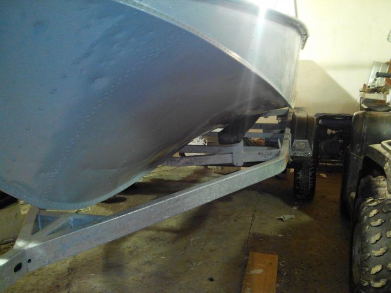

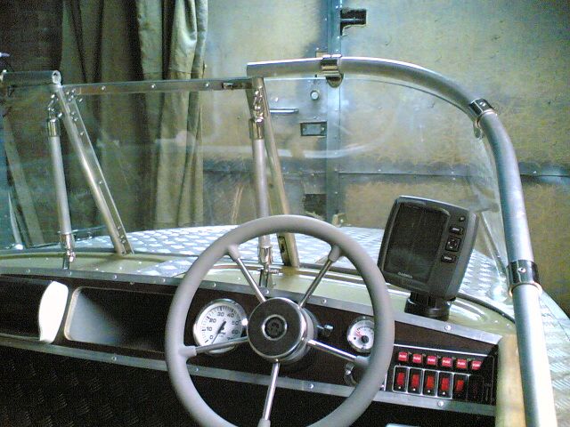

Чтоб не отходить от намеченной цели , а это строительство дома было принято решение вместо импортного мотора Вихрь 30 и прицеп род лодку. С последним пришлось повозитса подгоняя ложементы под лодку.

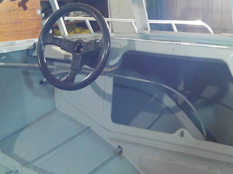

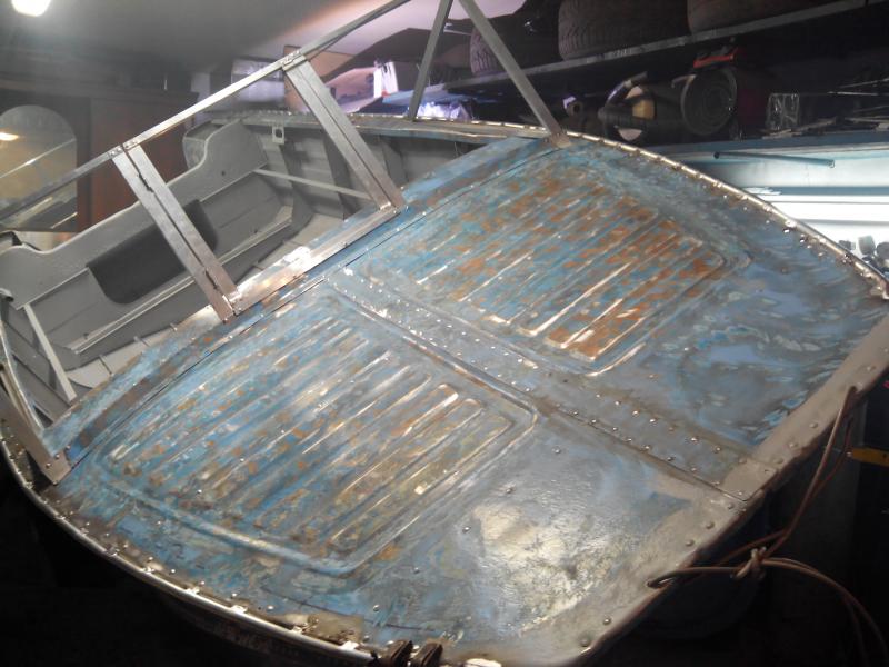

Вихря переделал род импортное рулевое, лодку покрасил и начал собирать

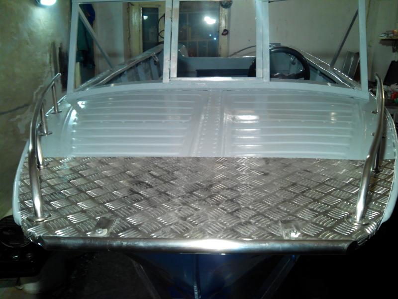

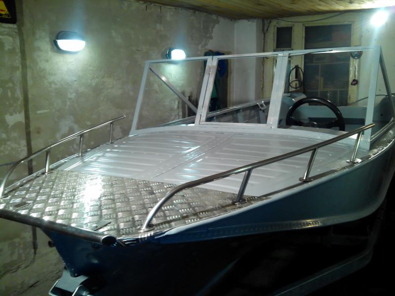

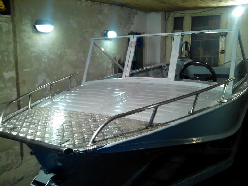

палубу, при выходе из форточки куда наступаешь, как то усиливали?

А, трубы пирильные (не знаю как они называются(((( сами варили или где-то покупали?

Трубы если я неошибаюсь называются леера, делал сам из нержавейки, ещё от уключин до баков плавучести тоже будут идти .

С усилением носовой части пока не занимался.

Привет. А варил сам все? Привальник нормальный получился. А вот леера по бокам помоему лишнее. Хотя может и нет. И рифленку надо было на всю палубу класть уж.

Не варил не сам, хороший знакомый. На счёт лееров незнаю лето покажет. Рефленкой только 3 мм застелить думаю ,чтоб не продавить.
Что бы не продавить надо снизу чем то укреплять.А с рулевой да,ерунду сотворил. Если друг варит,что мешает трубку приварить алюминиевую и поставить нормальный трос с кочергой и машинкой?
Димитрий76
27.01.2016
томск
Воронеж
вихрь30
Трос и редуктор забугорный, кочерга выгнута по размеру.
zavitay
04.07.2012
6 355
385
Стрела
Понятно,ну вот так совсем другое дело! В самый раз.Масленочку бы врезать.

Шток троса смазывать.Почему то быстро масло высыхает.
Игорь977
04.07.2011
255
23
Воронеж
YAMAHA 30HWCS, SUZUKI DF2.5S , Вихрь 20
Маслом не очень,оно слишком жидкое...
У меня родная ямовская смазка с завода три года уже держится, вода-песок ни по чём.
На этот год на до бы поменять смазку, сейчас в поиске оной...
9 560
4 780
У Воронежа очень хлюпкий парприз.Руль с редуктором будет подвижен что не есть хорошо.Надо укреплять.
Димитрий76
27.01.2016
томск
Воронеж
вихрь30
Это точно получается хлюпкая конструкция, на выходных буду думать как придать жосткость .
