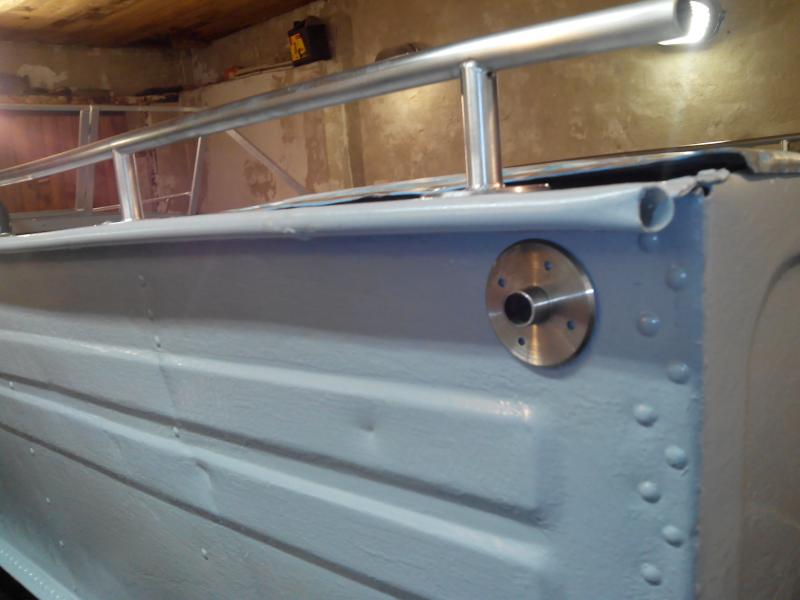

Переделал выход с помпы под привальник.
setttler
08.01.2016
114
Абакан
Прогресс 2М
Меркурий 60
Как привальник сделали? Или может кто поделится своим опытом?

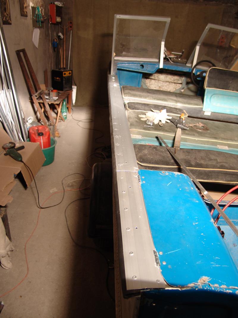

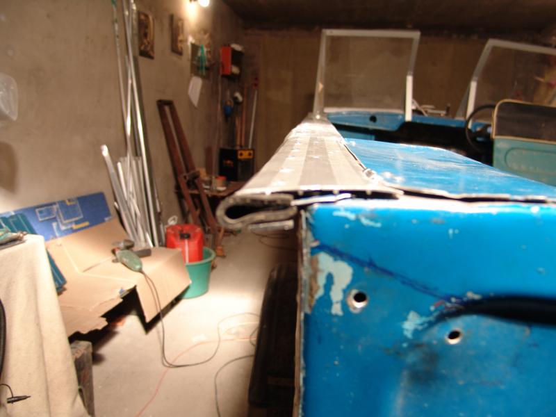

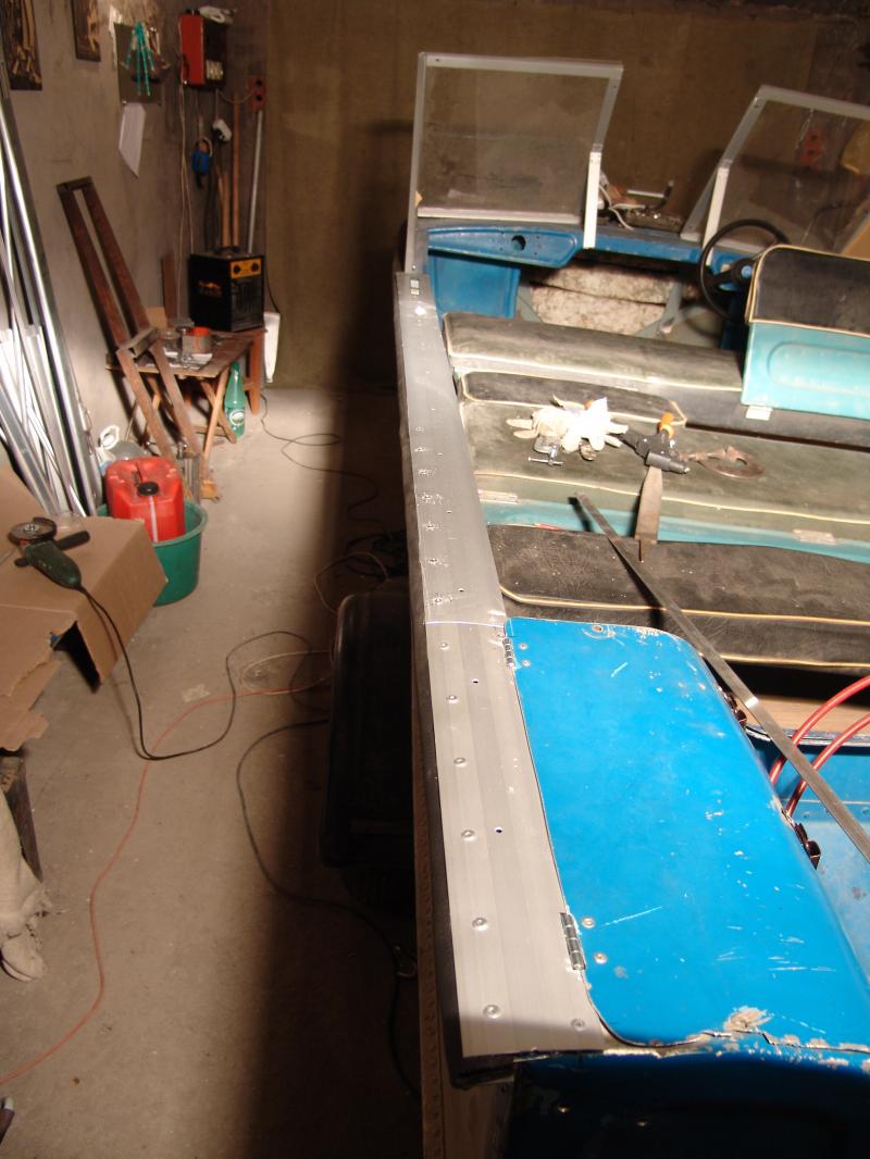

У меня из алюминиевой трубы диаметром 15 мм привареной к корпусу лодки ( отбортовке родного привальника)

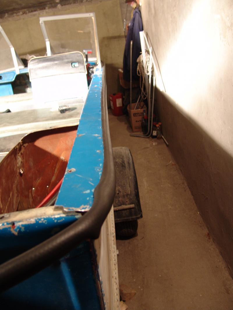

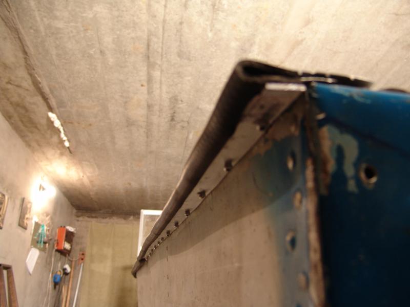

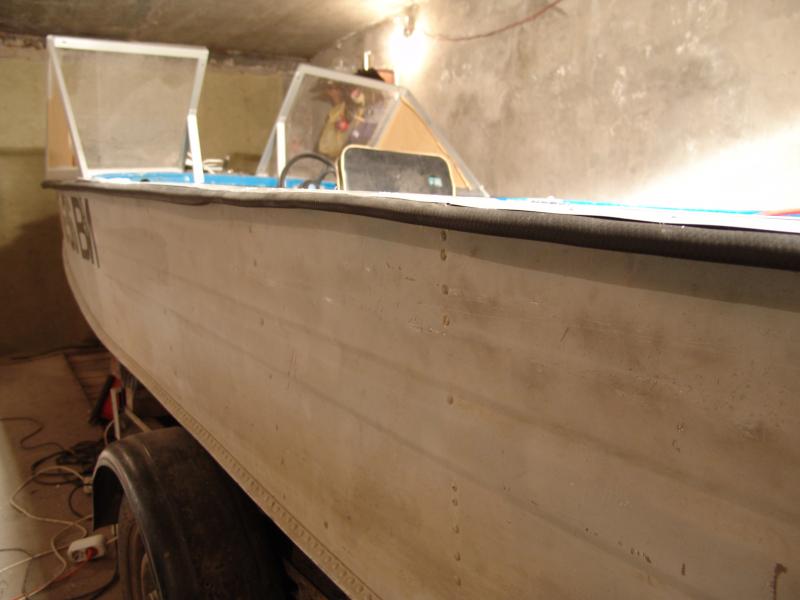

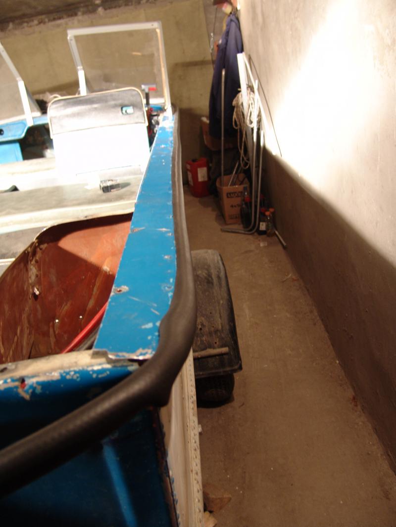

Я вот такой бутерброд сделал
Игорь977
04.07.2011
255
23
Воронеж
YAMAHA 30HWCS, SUZUKI DF2.5S , Вихрь 20
Снизу алюминиевая полоса...

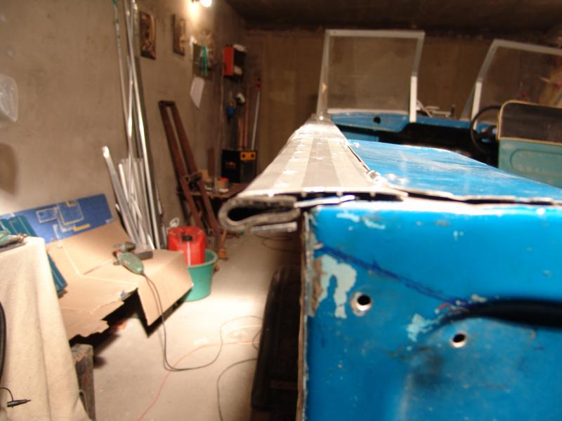

Игорь977
04.07.2011
255
23
Воронеж
Посередине шланг обыкновенный :crazy:
Игорь977
04.07.2011
255
23
Воронеж

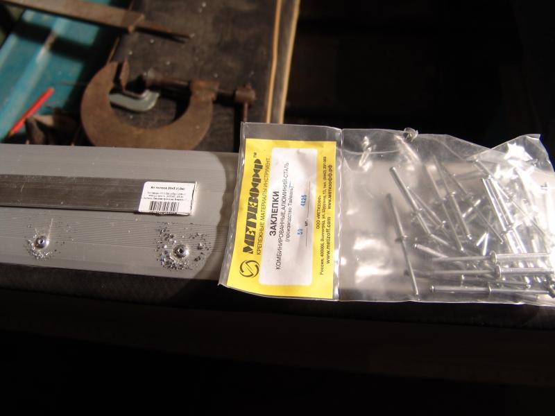

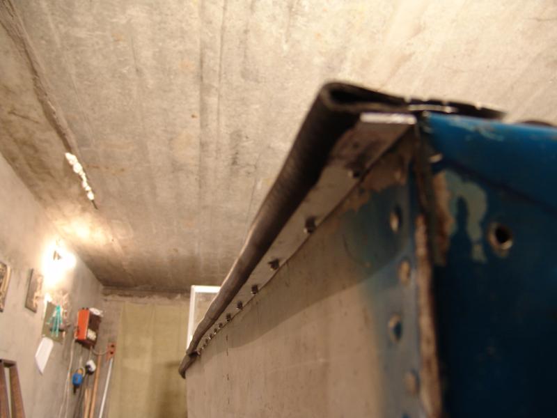

Сверху порожек....
Ну и клёпочек кучка небольшая

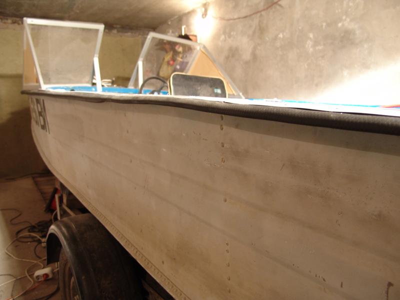

Ветровое стекло из полекарбоната или оргстекло?
Оргстекло, осталось от Деда ещё с тех времён. Лежало себе в гараже, вот и дошёл до него ход.

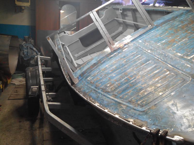

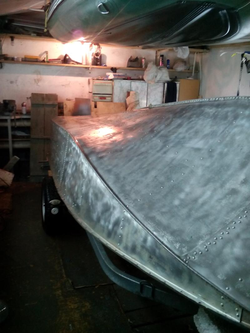

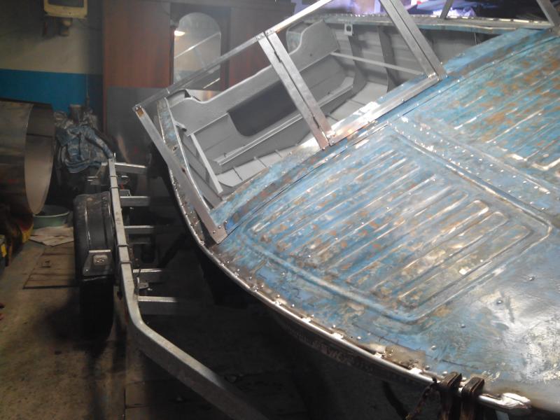

Может кто поделиться дельным советом, как усилить палубу .
setttler
08.01.2016
114
Абакан
Прогресс 2М
Меркурий 60
И по усилению транца на воронеже бы с удовольствием фото посмотрел и советы почитал
Slawianin
10.02.2016
18
г. Дубна Иваньковское вдхр
Слава
Воронеж
Вихрь
Присоединяюсь.

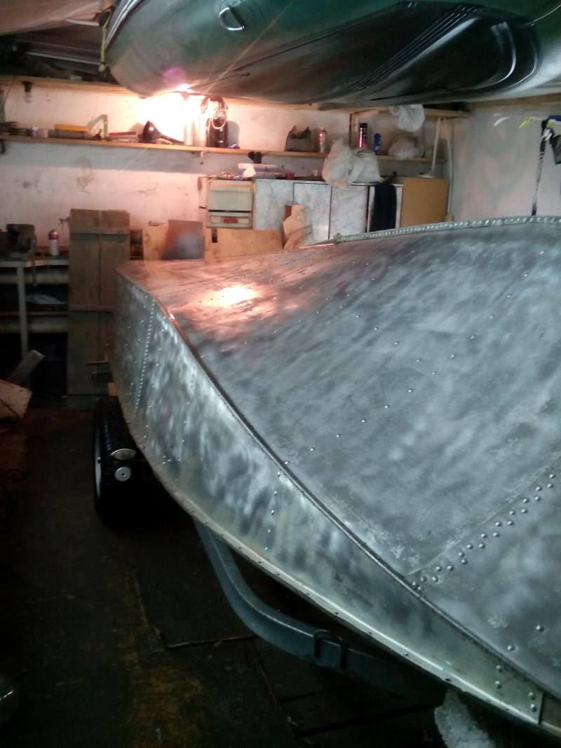

Приобрёл корпус месяц назад, сейчас в процессе капитальной покраски.(смывка грунт краска)

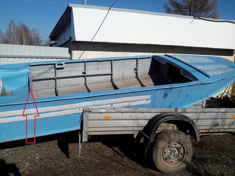

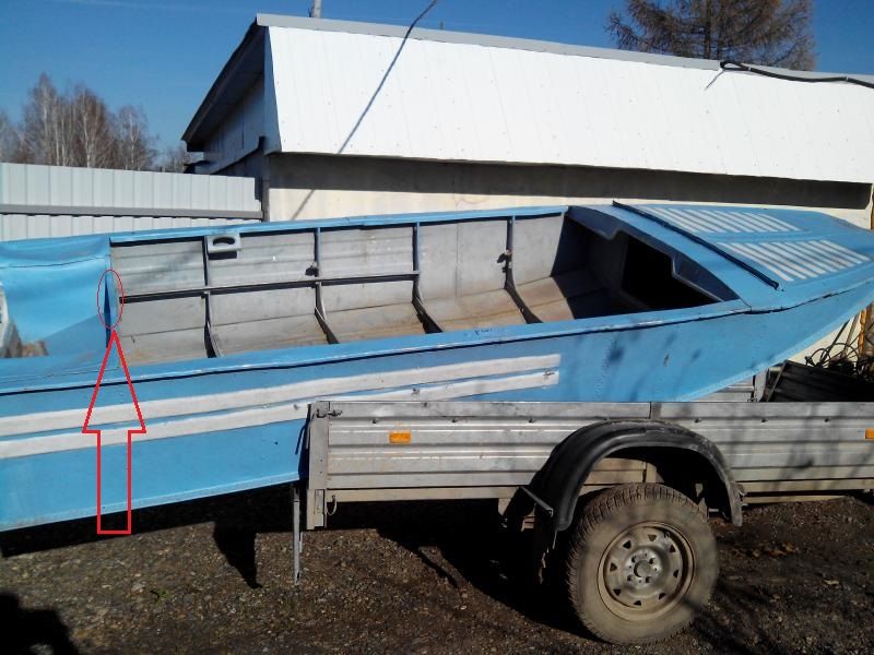

Мужики, в каком месте на корпусе номер дублирующий?
Cherep79
27.08.2014
34
Челябинск
Воронеж
Yamaha F30AWHD
Должен быть в верхней части переборки рецесса.

Просмотрел не увидел номера!

У меня дубль был выбит именно там. Теперь его нет и в судовом корпус б/н.
