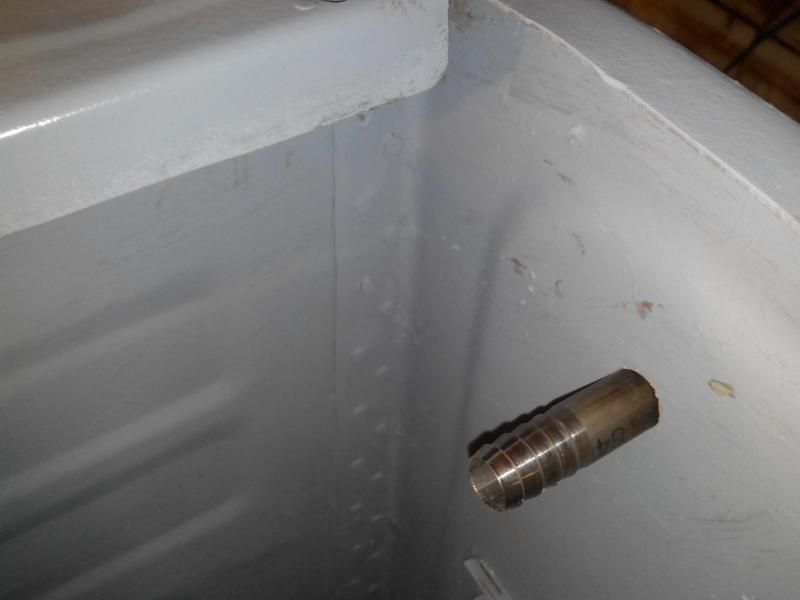

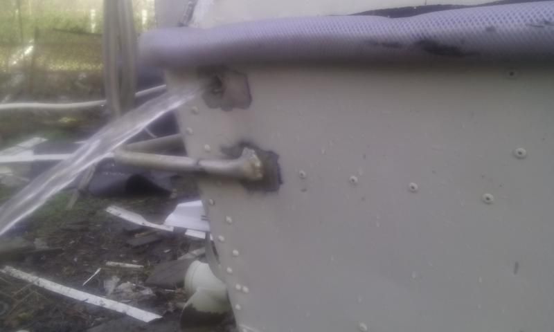

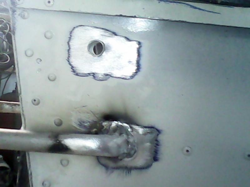

Надо было на дюйм брать выход. Или мне плохо видно диаметр.
Димитрий76 сказал(а):

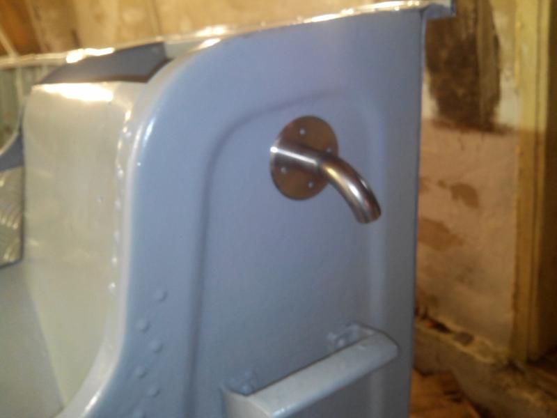

Перезодничок сделаю. А через борт вот так будет
Из нержи эт хорошо, но наружний "крюк" явно может создавать проблемы для кормовой якорной верёвки(на плавУ), фала для лыжника(ватрушки), да и голой ногой зацепить такую железяку будет очень "не комильфО".
Так что я за ампутацию "самоварного крана" и оставить 3-4мм. заполированный кусочек трубки по принципу заводского "штуцера" для помпы :yes:

А на счет слива помпы я поддерживаю форумчан :dedok :dedok . Сам тоже просто вварил трубочку в борт и фсе!

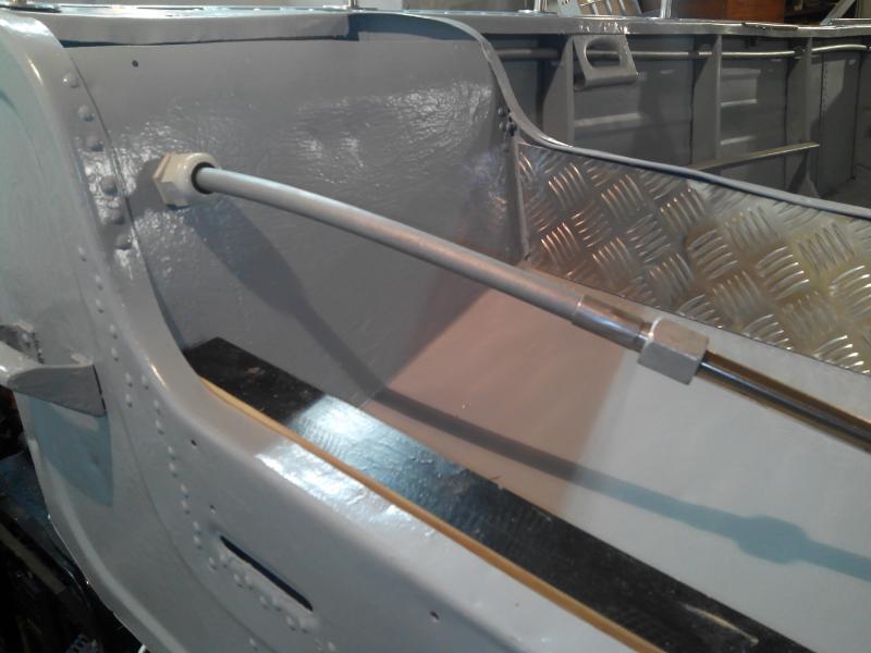

А можно полюбопытствовать : интересуют размеры стекла, и какова длина тросов. Рулевого, и газ/ реверс.

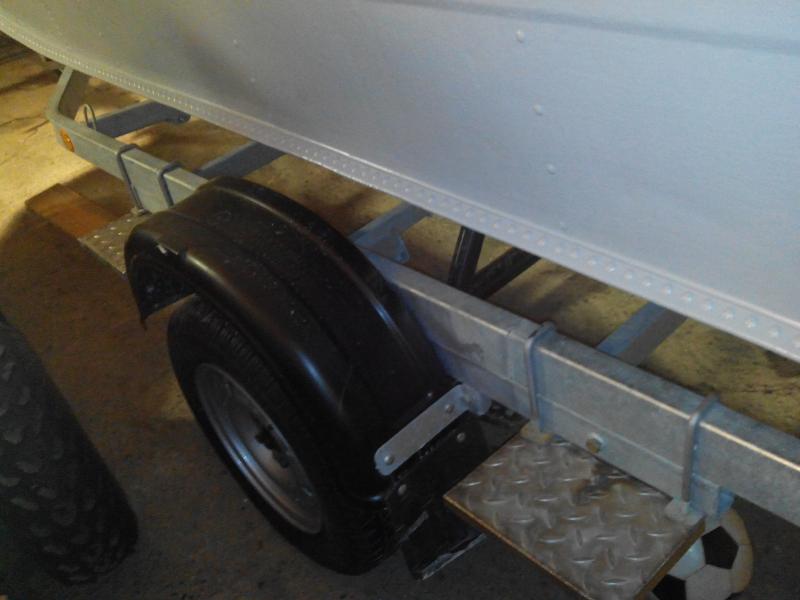

Выходные прошли и все что было сделано, это подножки на прицеп.

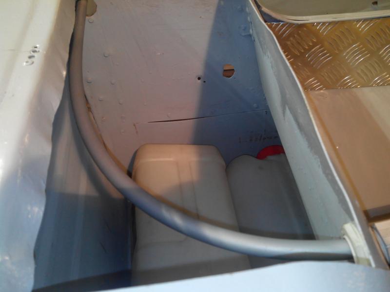

Длина рулевого троса 13 футов, над тросами газ реверс ещё не задумывался.

На сторону штурвала из под привальника.

Срежь передние кромки наискось. Стопроцентов зацепишься или за столб или ворота или еще за что то,прицеп в сторону съезжает и все. У себя косынки ставил спереди и сзади крыльев. Как ни старайся,а за что то всегла зацепляется. По крайней мере у меня везде заезды узкие были.

Наверное так и зделаю, срежу углы. Как говарят одна голова хорошо а две лучше. ;)

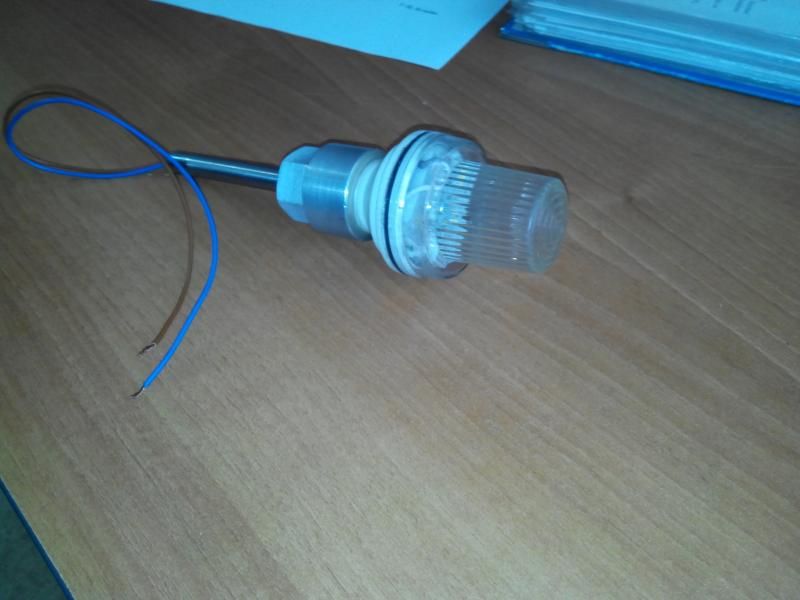

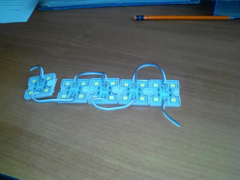

Вот переделал новогодний стробоскоп под фонарик, вставил во внутрь светодиоды.
Дим, продублируй эти сообщения(по возможности более детально) в "Полезности" - topic5592.html ... многим думаю пригодится :yes:
13 не коротковат будет?

Самый раз! Рулевой редуктор был смещен ближе к центру. После выходных фото будет!

Просто я так понял, 13 руд, а 14 руль. Фотки были бы очень кстати.

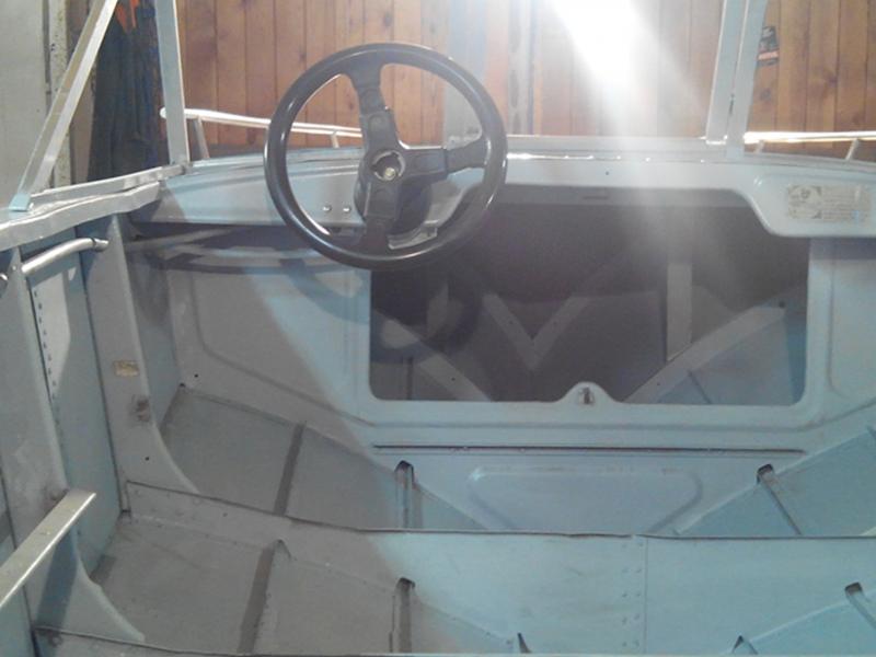

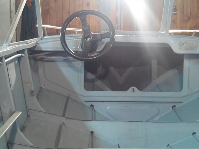

а так вот расположился руль на передней панели.

Почему руль слева а не справа?
9 560
4 780
А с Вихрём пофиг с какой стороны! А вот тебе если сможешь зарегистрировать свой комплект то только справа .

А чего.есть какието правила на этот счет?
А с "Нептуном" с какой стороны можно?
zavitay
04.07.2012
6 355
385
Стрела
С нептуном регистрация руля запрещена вообще!
