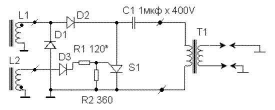

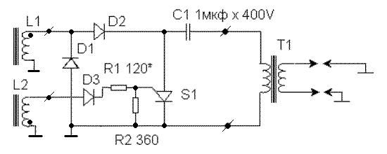

Тиристоры ставить можно в принципе любые с током 8-12А напряжением брать побольше 800-1000вольт. Катушку шунтировать диодом(желательно) Для Автомобильной катушки накопительный конденсатор нужно увеличить до 2мкф его нужно брать напряжением тоже ок 630вольт. Диоды тоже до 1000вольт 1N40007- самые распространеные
Раз заинтересовались - Вот схемка которую испытывал АЛЬФ
Это с итальянского скутера

Вот схемка просто невесть какая..
а вот эта еще проще,на хрен какие то ограничения оборотов,не на водном велосипеде поедем,5000 не достичь на прогрессе,прокомментируйте схему,она из восстановления МБ22-23,а то опять какое-нибудь фуфло выйдет!

На моих фото выше именно эта простенькая схемка - без оганичителя оборотов(длинная платка)
Работает оч хорошо
