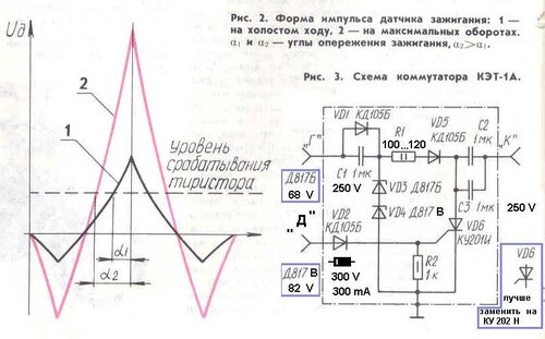

Надо попробовать еще вот так

Собрал МБ22-23 на столе работает лучше сразу цинка схему собирайте работает устойчиво и сразу.
Сча зацеплю на нее Волговскую катушку посмотрю что будет.
Схему хочу применить с маховиком МБ2 и основанием МБ22
Вот вам есчо http://www.dyr4ik.ru/forum/viewtopic.ph ... highlight=
