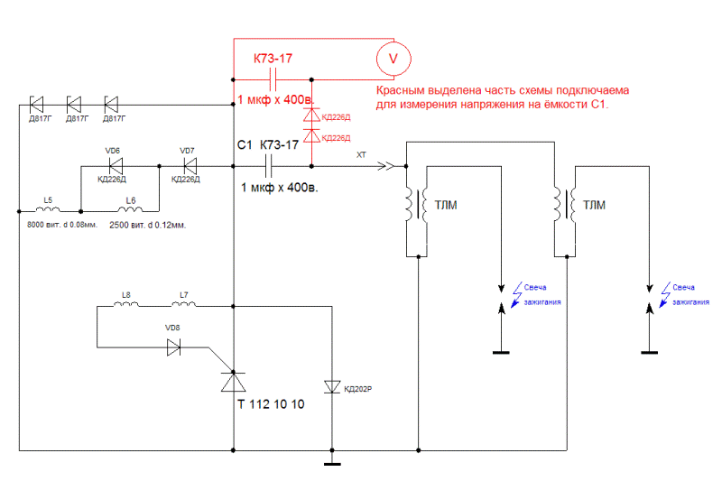

Есть хорошие простые схемы и без этого, кто этим сильно озадачен схема из старого журнала Радио.
С задержкой на одновибраторе
С использованием двух разнорасположеных по окружности управляющих катушек

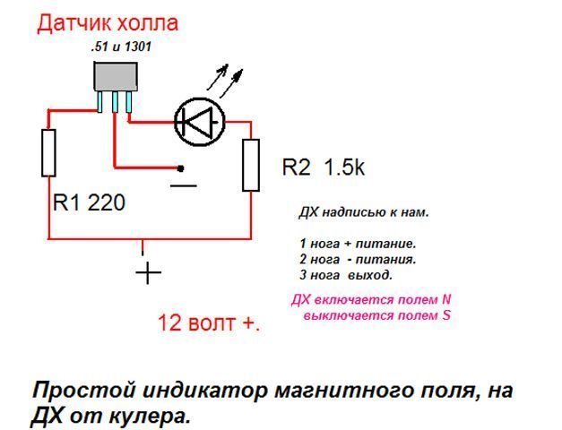

К стати о статье Александр, которую вы дали почитать,
Это из КиЯ, давно читал, наводит на мысль что действительно магниты у наших вихрей какие попало, и вполне может так случится что тиристор открывается от разных полюсов по-разному, и угол ОЗ тоже для цилиндра верхнего и нижнего будет разным.Соответственно не смотря на инерцию маховика мотор будет трястись. Интересно на сколько отличается их сила намагничивания? Не хотелось бы ради этого городить огород из катушек.
Датчик холла в вентиляторах с пороговым элементом? Им нельзя измерить магнитное поле? Нет вентилятора под рукой.. Надо флоп расковырять, гдето флоп был...

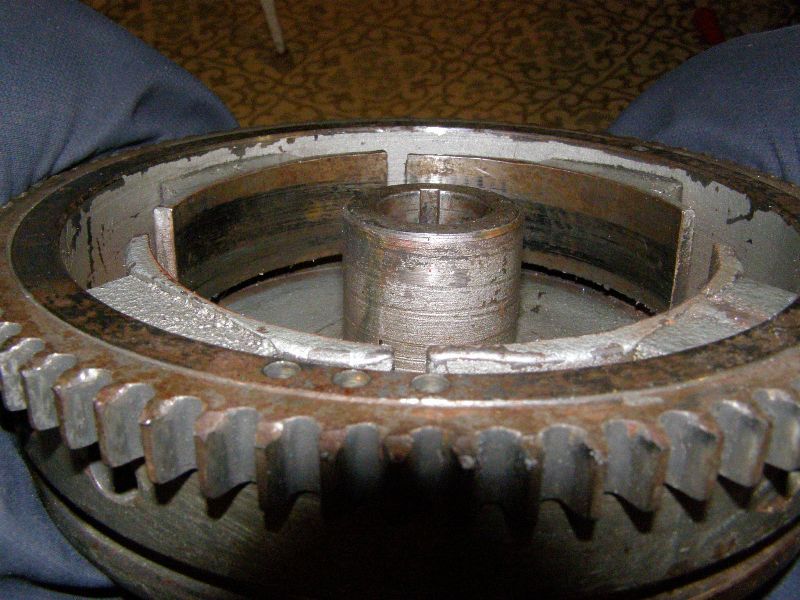

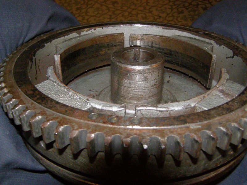

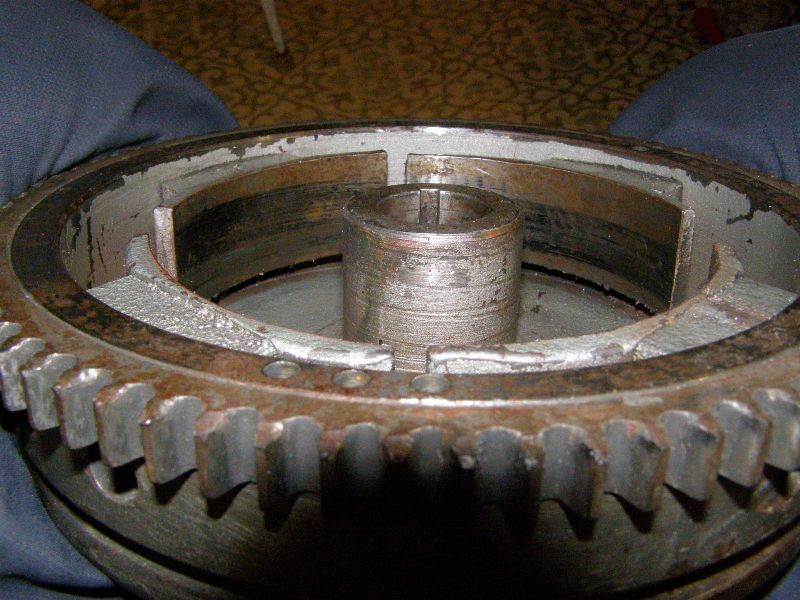

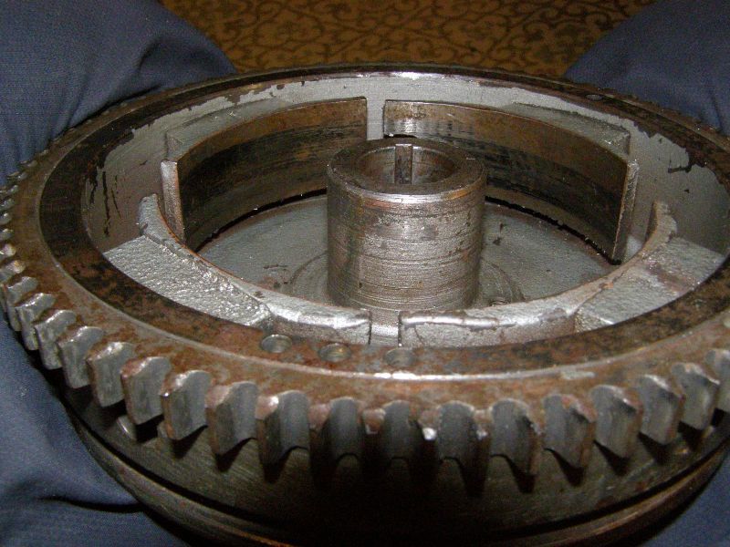

Sarin nos
Что касается ваших трудов, по изготовлению батарейного зажигания на ДХ.
Если вы ставили маховик от МБ-2, проблем получили не случайно. По фото поймете, не знаю чем руководствовались те, кто посчитал что все маховики подходят.
Фото, видно, что никак не выйдет точно 180 градусов.
Ось разрыва магнитов проходит не по середине, контролькой проверил ( которую опубликовал ранее) нет 180 , точно по разрыву сработка, а это приводит к несоответствию. От МБ-1 все подойдет. Но тоже нужно определить, четко ли через 180 идет сработка.

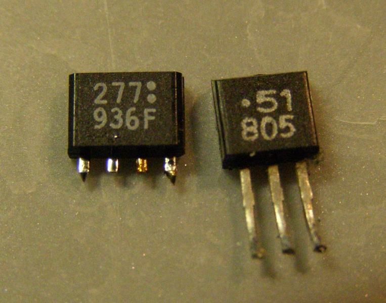

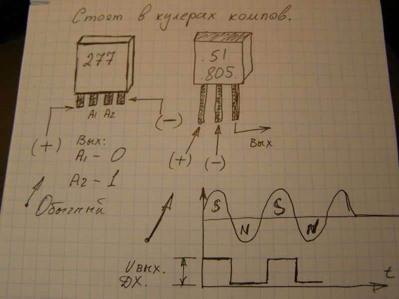

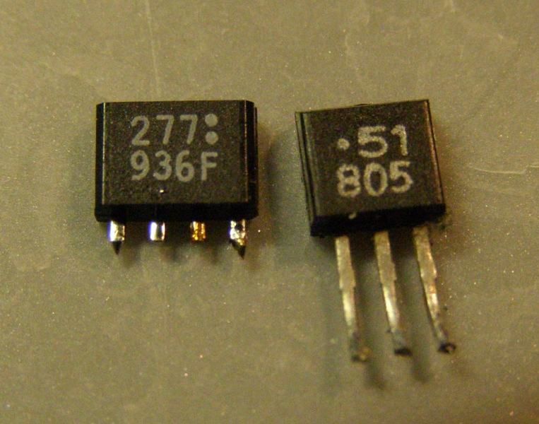

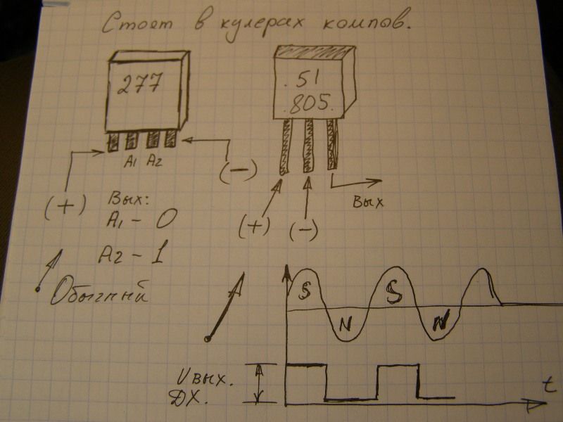

Можно, и очень удобно!!! Шикарно работает 277, тот, что ранее на рисунке скинул сюда, по схеме подключить не составит труда.
Это тот, что с двумя выходами инверсными. Он без защелки, поднес - сработка, убрал - отключился.

Флопп ничем не обрадует, там есть но без силового выхода :cry: .
Кулеры от видеокарт, их как правило выбрасывают в огромных количествах, втулки снашиваются.

от МБ2 надо ставить датчик холла правее-не в родное гнездо,от МВ1-в родное,только проверить от каких башмаков будет сработка,но тут еще может быть проблема: мерял расстояние между башмаками магнитов-очень разные результаты,от 19 до 22 мм,как то неаккуратненько на заводе делают,угол заж. будет немного отличаться в вехнем и нижнем цилиндрах-не есть гуд.теперь о смене винтов.для Вихря в магазине 2 вида,скоростной и грузовой.грузовой с 500кг веса мало чем полезен,да и вообще ставил и такой и такой,особой разницы не заметил ни в чем,можно конечно лопасти подрезать до такой степени,что он выдаст 5000оборотов при скорости 10км/час,ну может на пару км прибавится,но тогда сожрет до дачи литров 45 вместо 15,зачем это надо?

Александр! Я наверное засыпал... Моя грубая ошибка (опечатка) я имел в виду конечно не защелку- а пороговый элемент! При отсутствие порогового элемента на ДХ можно замерять силу магнитного поля поскольку ток через ДХ будет пропорционален магнитному потоку. Замеряя ток через ДХ например тестером можно замерить магнитный поток и силовой выход для этого ненужен. Замеряем на сколько магнит у нас кривой :cry:

Магниты не кривые! Так и должно быть у Вихря несимметричные фазы газораспределения не 180град!
