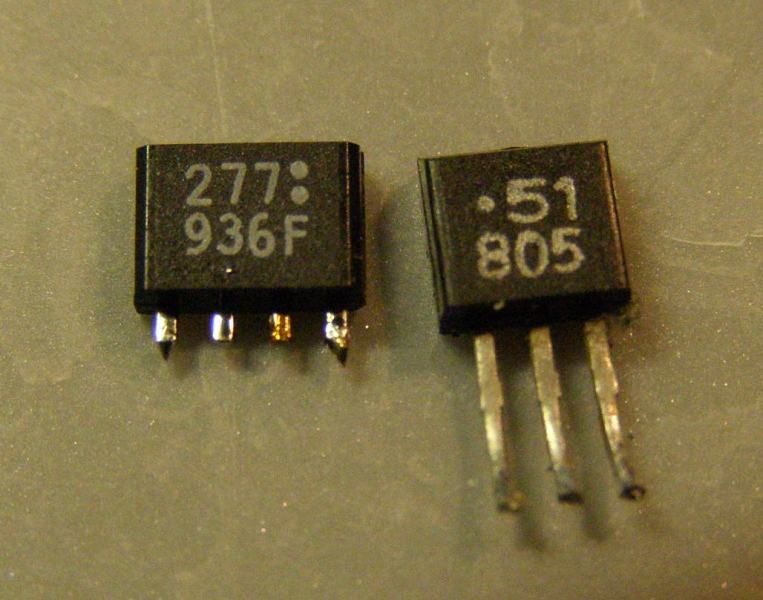

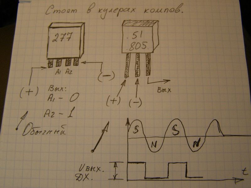

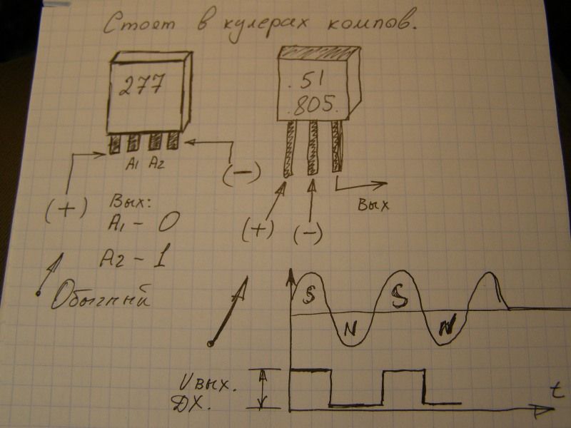

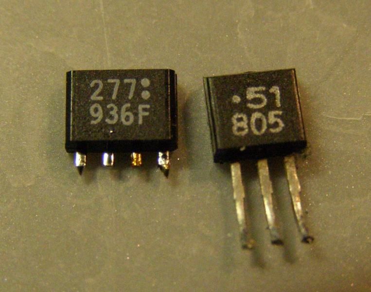

Re: ЗАЖИГАНИЕ ДЛЯ ВИХРЯ
Гость сказал(а):
Можно применить другой датчик Хола (если искры 4)
Специализированный, высокочувствительный, термостабильный датчик магнитного поля А3422LKA с логическими выходами предназначен для определения скорости и направления поступательного или вращательного движения объектов. Управляется датчик двухполярным (биполярным) магнитным полем, т.е. срабатывает при воздействии магнитным полем положительной полярности, а отключается при воздействии отрицательной. Датчик содержит два независимых преобразователя Холла (ПХ) с защелкой, КМОП логику, которая декодирует сигнал скорости и направления, встроенный регулятор напряжения (РН) и три цифровых выхода с открытым коллектором. Рабочий диапазон температур от -40 °C до +150 °C.
Описание НЕ МОЕ
Датчики меньшего размера, доступно взять из кулеров видеокарт, или обдува процессоров старого образца.
277 й имеет два инверсных выхода. 51 й включается S полем, а выключается только полем N.
