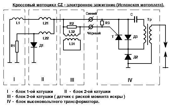

ALF Вот приблизительно то о чем я ранее говорил- нарыл сча в инете

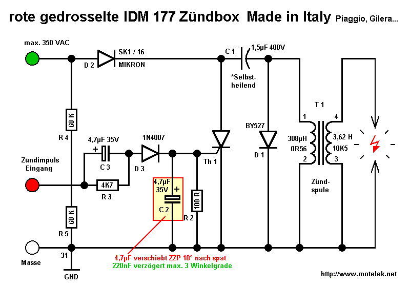

alf сказал(а):
Как его перевести?Дайте ссылку на статью,может там текст можно будет перевести,а то здесь рисунок читает
Ха достойная картинка!
К сожалению сайт на немецком но вот пожалуйста - там целая куча этого http://www.motelek.net/
