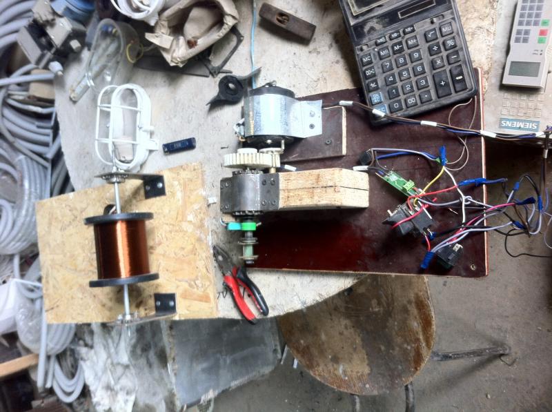

Такой станочек сделал для намотки

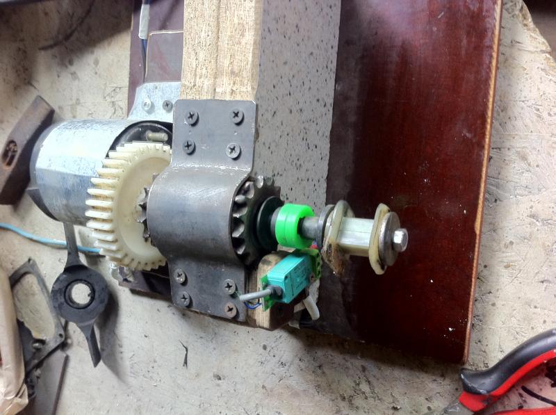

Датчик витков используется емкостной срабатывает от металла
Кстати, товарищ по кулибенству, поделись на счет датчика, и схемы реализации. Я просто уже запарился реализовывать всякие герконовые датчики и оптопары на калькуляторы и датчики монет из кофе-аппаратов.
Вот нифига не сходится с обычной механикой из обычного счетчика киловат-часов.
win125
03.08.2015
Вольск, Россия
Прогресс - 4
вихрь 25
Схема проста. Емкостной датчик дает сигнал на реле а реле своими контактами
Замыкает клавишу равно на калькуляторе. Привод реализован на моторчике от стеклоочистителя с понижающей передачей 1/2,5 а также в цепь питания двигателя подключен регулятор оборотов от шуроповерта так как необходимо подбирать скорость под время срабатывания датчика ну остальное по фото видно все валы соответственно собраны на подшипниках
Т.е. у датчика верхний предел частоты срабатывания ниже, чем максимальная частота вращения привода станка?
Кстати, можно маркировку датчика озвучить? Хочется глянуть, что за зверь.
win125
03.08.2015
Вольск, Россия
Прогресс - 4
вихрь 25
Конечно у любого датчика есть время срабатывания. хотя сам датчик успевает и на максимальной скорости не успевает реле)))) завтра на работе буду сфоткаю что за датчик
