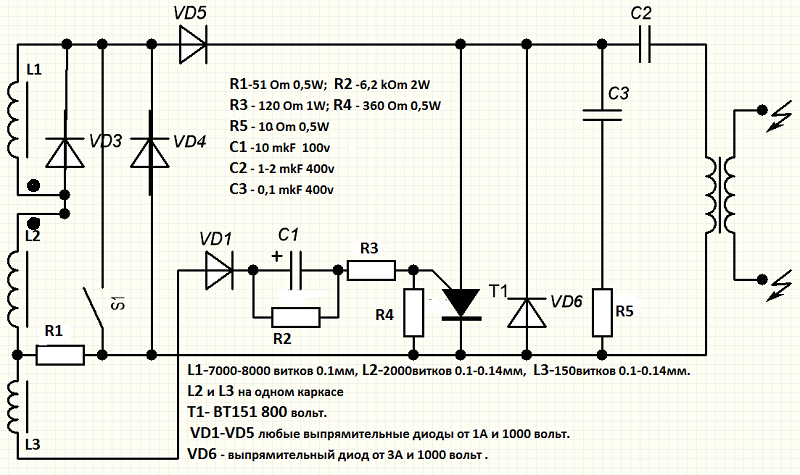

Дима привет. Как возможно на каркасе 10т.витков уместить -0.1?
10 092
1 471
Спасибо, ступил я Дим :D Почему перешёл на эту схему?
На видео дэмо системы я изложил причины перехода.
Буду в шапку добавлять намотки катушек и остальные моменты. Хочу сказать, что это полностью рабочая система, все полностью соответствует "готовым комплетам".
больше витков на двух каркасах идея хорошая, себе тоже так делал. повышается напруга, соответственно легче запуск, уменьшается емкость - на полных проблем быть не должно.
10 092
1 471
По типу МБ23 выходит.

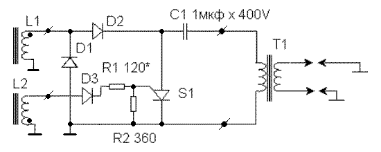

Так значит на больших оборотах УОЗ все таки убегает в минус!
Сама схема копия МБ-23.
Олег 1974
12.12.2012
572
Ветерки-8 и 12, Нептун-23
Как причем тут МБ-23? Коммутатор- схема Ивана с мотолодки для ремонта МБ-22,23 выложенная на мотолодке в 2002 году.
Это схема с сайта Ивана. Делитель взят с неё, я в дэмо видео об этом сказал.
Сама основа схемы взята с заводского МБ 2. Только инвертиоована в обратную полярность.

Дмитрий 22 подскажите пожалуиста а как подключить надежную схему new к родным тлм т е одноискровым. Если можно схему Спасибо.

Один выход к одной, второрй ко второй.
Дима, какое напряжение разряда конденсатора на первичной обмотке катушки зажигания при 1000 об.мин.? Речь об осциллограмме и максимальной амплитуде импульса в первом полупериоде. Время всего периода колебаний то же интересно!

Дмитрий 22 я в электрике не силен. не могу понять в этой схеме земля есть и какая катушка на какой цилиндр.Спасибо.

Дмитрий а С2 на сколько вольт? Получается что точка 5 это начало л1 4 конец, точка 1 начало л2?
С2 50 вольт достаточно. начала -1 и 4 . Они обозначены на схеме.

Поясните пожалуйста, от С1 нужно сделать два провода на две ТЛМ или от С1 на одну, а нижний по схеме на вторую?
верхний по схеме на одну, нижний по схеме на вторую
