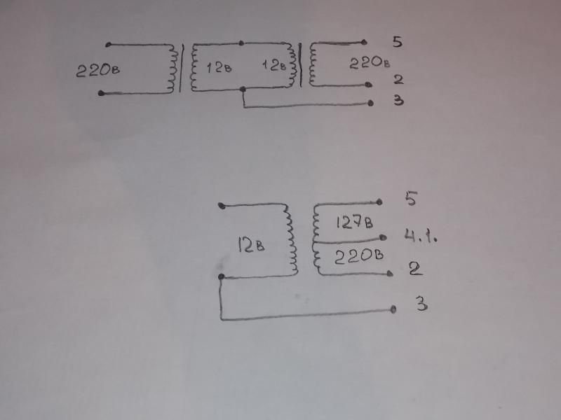

нарисую прямо на них, как соединить для проверки
Здравствуйте! А просто схему без фото транса можно?
Почему нет! Вот схемы с двумя вариантами трансформаторов. Нумерация выводов согласно схеме зажигания.

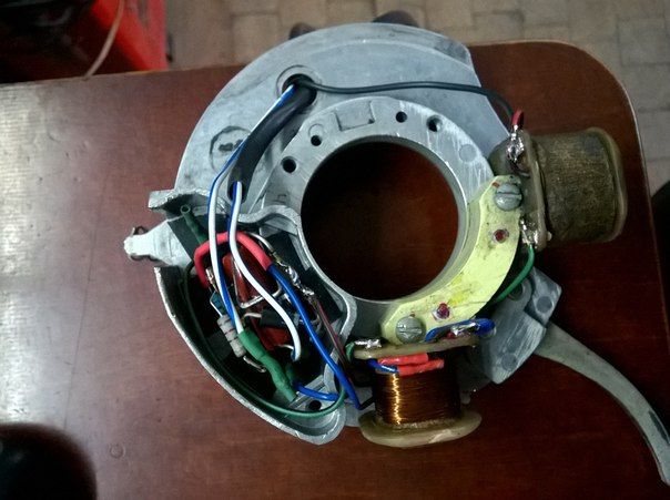

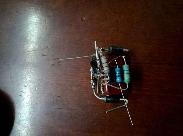

наконец-то свершилось, спаял зажигание по схеме Дмитрия, так как элементы покупал для надежной схемы использовал тиристор ВТ152 и конденсатор на 630 вольт, конденсатор С2 не ставил так как не нашел такой электролит и хотелось бы более подробные пояснения по этому элементу, что ставить? Спаял в кучку :) домотал катушку, покрыл лаком, испытал с оковской катушкой искра зверь 10 мм пробивает с характерным щелчком даже при несильном рывке.Большое спасибо Дмитрию за предоставленную схему!!! немного фото...
