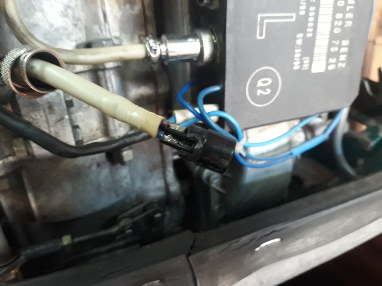

Дмитрий,подскажите пожалуйста по моей ситуации.
На моём Нептун 23 под маховиком расположены две катушки-одна рабочая,другая запасная через 180 градусов(надёжная схема,накопительная и управляющая катушки на одном каркасе).Провода запасной катушки заканчиваются разъёмом,как от радиостанций.И вот этот незадействованный разъём при работе мотора (его внутренняя пластмассовая часть)через какое-то время обугливается и крошится.
Скажите,что сделать с этим разъёмом?Убирать запасную катушку нет желания.Может быть провода от неё закрепить на массу?214104

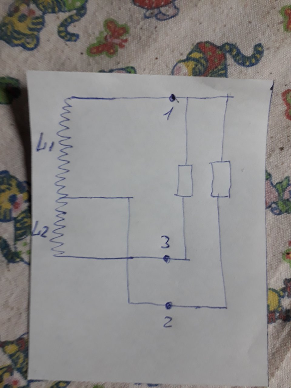

Взять два резистора порядка мегаома. И обе обмотки зашунтировать этими резисторами.

На словах не очень понятно,извиняюсь.Если на схеме,то вот так наверное?А какой мощности резисторы можно поставить?

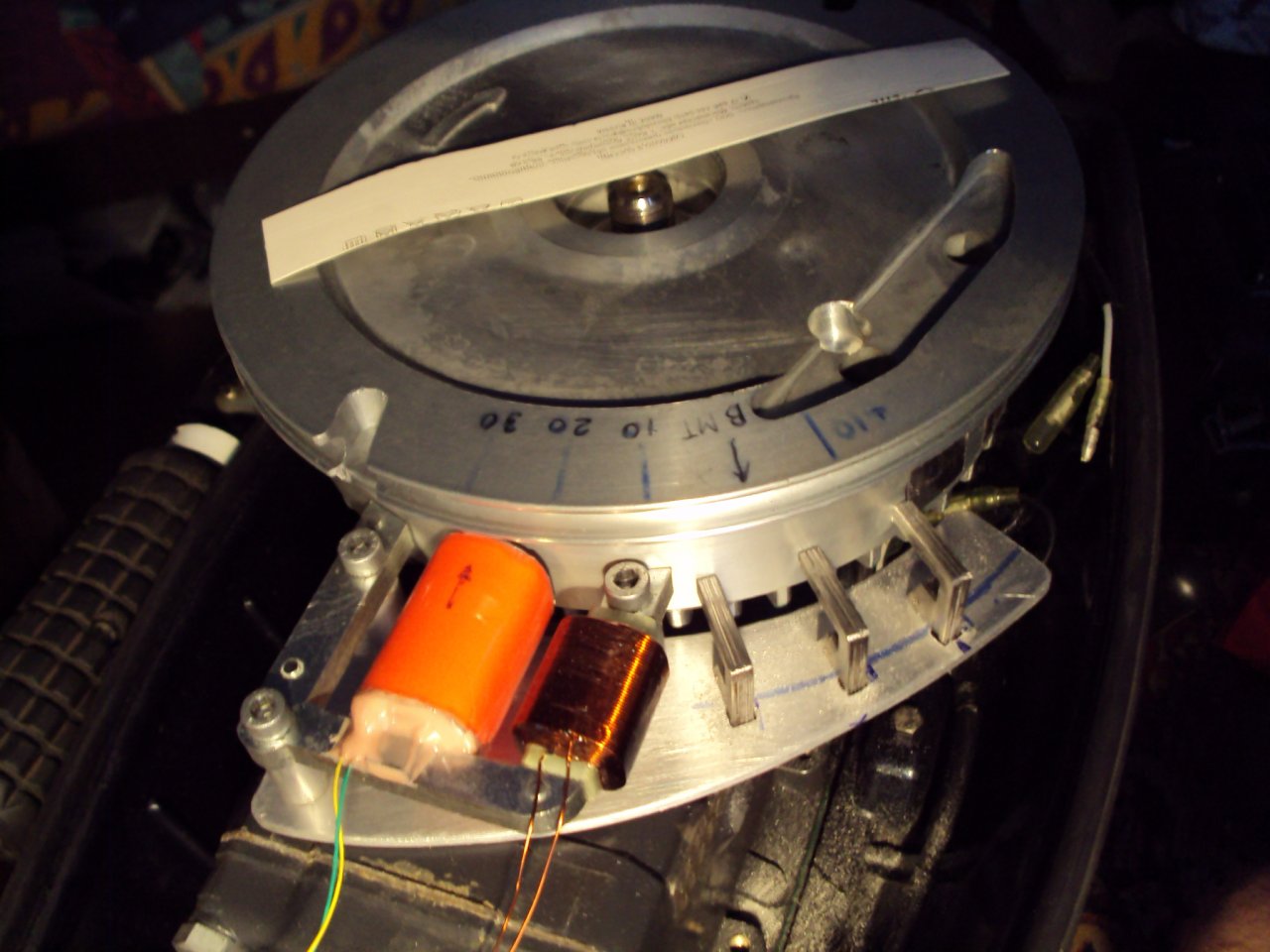

Я делал с двумя и с тремя датчиками.
Развязываешь датчики диодами что бы не мешали друг другу, и ранние включаешь через переменные резисторы.
Подключаешь стробоскоп и тахометр, крутишь переменники и смотришь метки, при каких оборотах датчики переключаются.
В последнем варианте для Сельвы подбирал количество витков, работает сказочно.
10 086
1 468
