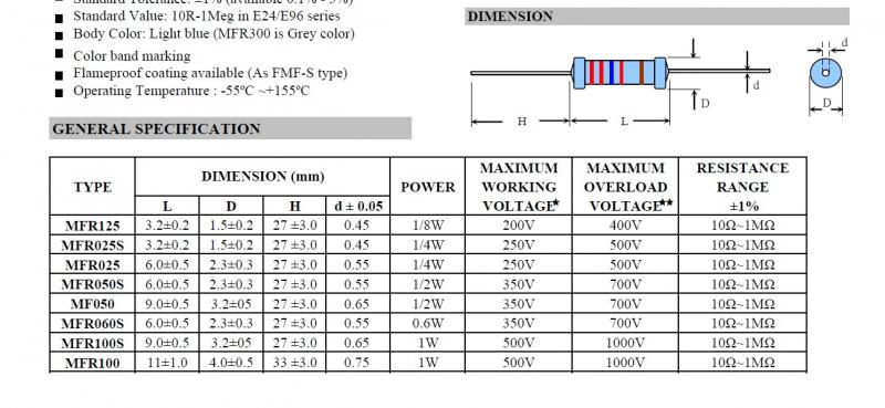

Кстати, хочу у комрадов спросить.
Заказывал себе комплектующие. Не глянул на габаритные размеры. Пришли резаки 0,5 Ватт. Но, блин, в три раза меньше от привычного размера.
Вопрос, можно ли верить, что мощность соответствует заявленной?
Линк:
https://www.rcscomponents.kiev.ua/produ ... 55004.html
Фото:
Всем привет! Существуют типоразмеры "мини", когда мощность , например, 2 Вт, а габариты , как у обычного 1 Вт.

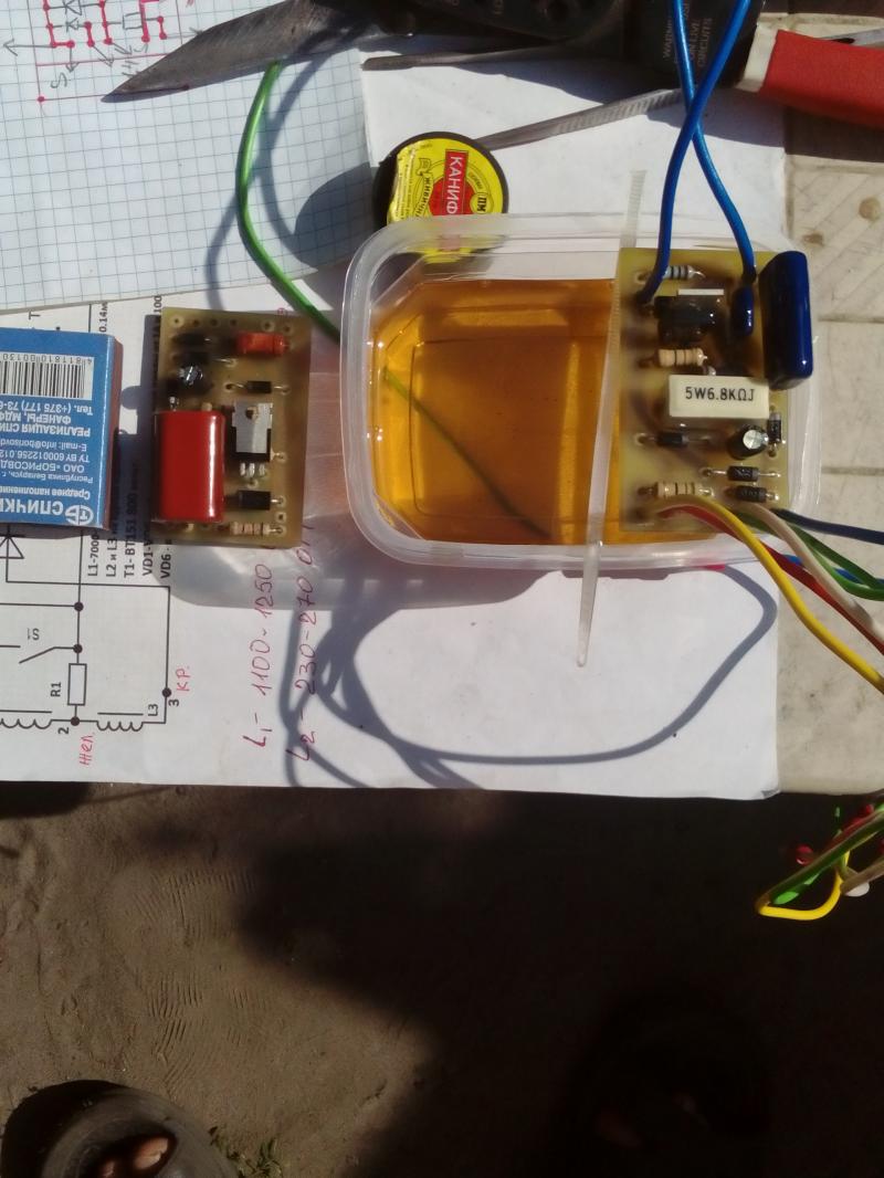

Благодарю персонально AlexLee за подсказку-удалил один конденсатор и мотор заработал ПРАВИЛЬНО на всех
режимах. Пока, кратковременно-обкатка. А что касается 1N4007 , так у автора от 1А. Работают и не горят-откуда токи больше 1А, если родные катушки освещения , и те выдают не более 2А?

Посмотри размер в строке. не тот размерчик у тебя прислан.

Всем привет господа Кулибины. Собрал новую схему по всем номиналам что указаны, небольшое расхождение в резисторах. Три комутатора работают отлично. И на разных моторах.Откатали часов по 15 проблем пока не было.

Всем добрый день. Моторы заводятся на холостых. стоят двух искровые катушки.Свечи родные СИ12-РТ. Кондёр 1.0мкф 630в. Подсос не трогаю. Может посмотри сам карбюратор ревизию сделай.

Быг сенкс, что подтвердил мои сомнения. На будущее учту ньюансы компании поставщика
