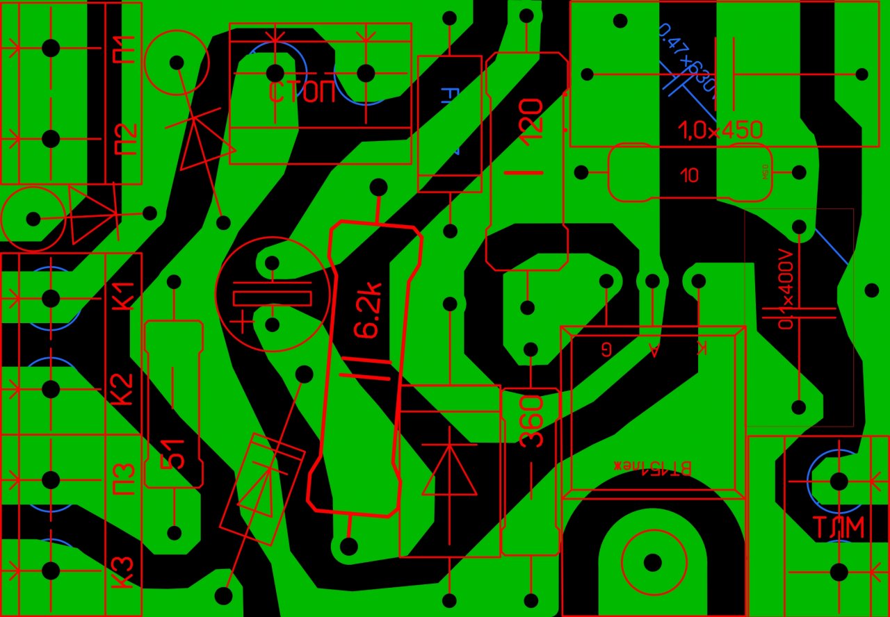

а может у кого нибудь завалялась печатная плата с раскладкой? только именно та, что в шапке, а то в теме нашел, но они все с каками
то лишними элементами, понравилась в теме эта, но большевата )

182292
Размер 50х35
Дмитрий22 рекомендует навесной монтаж с последующей заливкой компаундом.

Спасибо за схему. Навесной не эстетично и для меня не удобно )) в какой программе платы составляете? И на этой плате под 2 катушки, которые на одном корпусе, обозначены 4 площадки? Просто я насчитал 5 площадок под 3 катушки, а у вас 6 ) а и ещё у вас на обратной стороне синим цветом ещё один конденсатор?

Sprint layout-6. Катушек 3, как на схеме в шапке. L2 и L3 на одном каркасе. Обозначения: П1, П2, П3- начала соответствующих катушек. К1, К2, К3-концы. Из под маховика вывожу 6 проводов. Синим цветом добавочный конденсатор параллельно основному-необязателен.

Sprint layout-6. Катушек 3, как на схеме в шапке. L2 и L3 на одном каркасе. Обозначения: П1, П2, П3 начала соответствующих катушек. К1, К2, К3-концы. Из под маховика вывожу 6 проводов.
Великолепно, всё понятно, спасибо )
