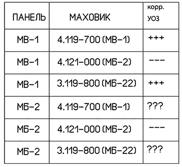

Здравствуйте, коллеги-водномоторники! Получилась такая табличка. Не хватает в ней пару ответов. Может Дмитрий22 подскажет их?

Вихрь-20+маховик МВ-1+NEW-это возможно?
9 874
1 442
стробоскоп в помощь.
