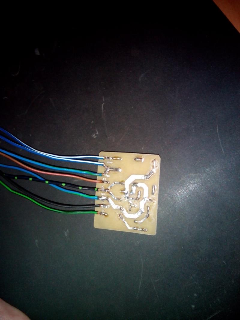

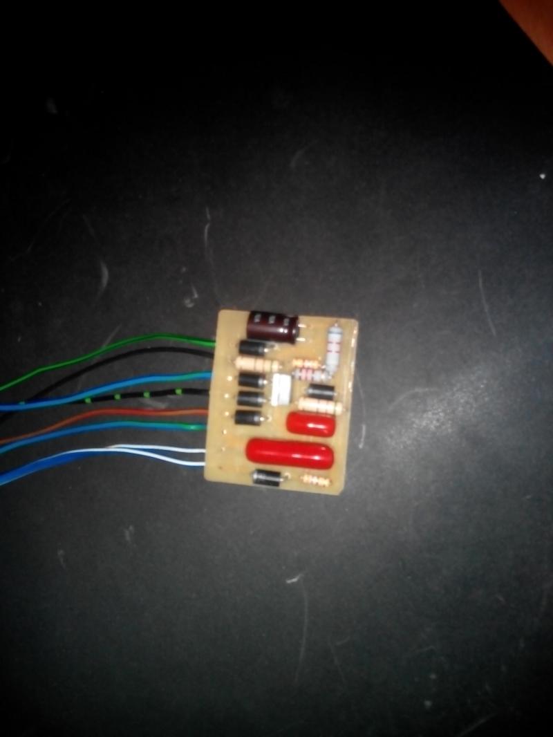

А в чем собственно проблема, моя плата разведена под 8 выводов- 4 входит от катушек, 4 выходит из которых два на кнопку Стоп и два на катушку зажигания.
Zolotko сказал(а):
плата коммутатора маленькая и заводить на нее провода не очень удобно
Зачем так разводить плату чтобы было неудобно паять?
Вот на этой плате проверил правильность разводки и тестировал,если есть у кого разводка лучше то выложите на сайт с радостью воспользуюсь.
